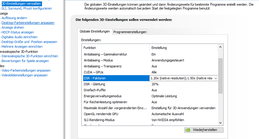

Nimmst du auch DSR?
Das sollte man vielleicht erwähnen, dass es ein 144 Hz Monitor ist. Dann sollte 90 Hz gehen. Aber so einfach ist das im Detail nicht, mit einer benutzter definierten Auflösung. Da gibt es etliche Parameter einzustellen. Und die müssen eben zum Monitor passen.
90 Hz ist ja eine ziemlich exotische Frequenz, die weit verbreiteten 30 und 60 Hz wird der Monitor wahrscheinlich können. Vielleicht auch 120...
Ja, DSR musste ich ausschalten, damit ich überhaupt irgendetwas anpassen konnte. ^^
