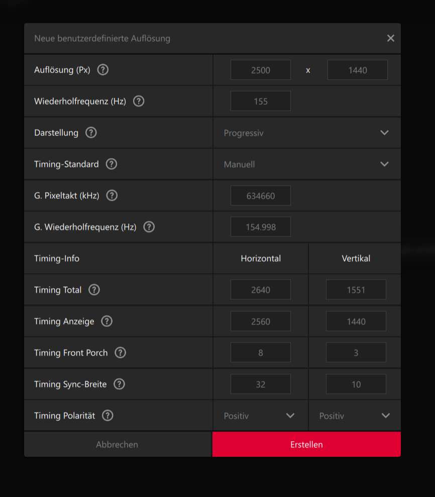

moin,
mein 5070ti muss in die Inspektion, deswegen AMD iGPU. Ich hab jetzt das erste mal AMD.
Ich brauche: 2500 x 1440
Bei Nvidia geb ich die Zahl einfach ein und es läuft.

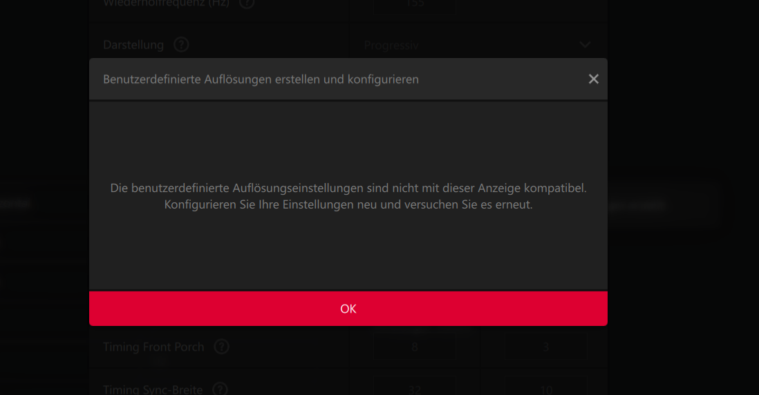

Hier kommt die Meldung:
"sind nicht mit der Anzeige kompatibel"
Weiß jemand Rat?
Muss ich bei den anderen Werten noch was eintragen?

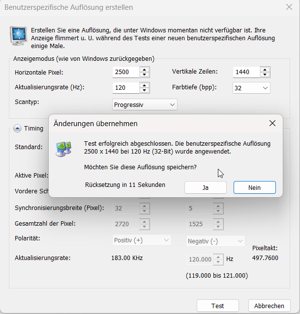

kann jemand 155 Hz 2500x1440 in der Nvidia Systemsteurung simulieren und mir die Werte zeigen?

ich glaube das ist zu heikel. Nvida Füllt die ganzen Werte automatisch aus mit Timings. Nachher hat der Monitor noch einen weg.

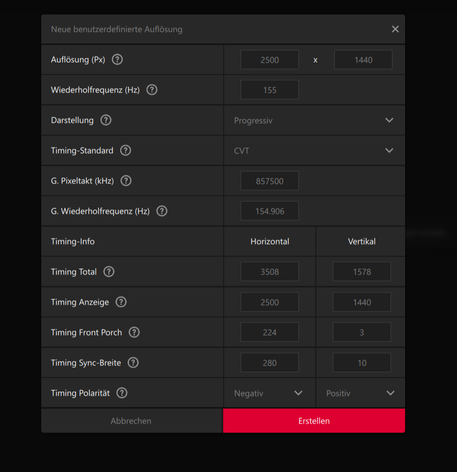

Stell' mal das Timing von manuell auf CVT
Reaktionen: Makami
okay, danke, er füllt jetzt auch Werte aus mit CVT. Leider kommt die gleiche Fehlermeldung.

Warum ist das wichtig? Deine Auflösung braucht mit RGB-Format und CVT-RBv2-Timing 14.86 Gbps an Bandbreite, bei normalem CVT sind das sogar 20.56 Gbps. Das übersteigt aber die Fähigkeiten von z.B. HDMI 2.0, letzteres sogar von DP 1.2. Also möglicherweise geht das schlicht mit deiner integrierten GPU nicht. Um dir jetzt unnötiges Suchen zu ersparen kam die Nachfrage nach der CPU.
Reaktionen: dafReak
2560x1440px funktioniert bei 155 Hz. Es ist ein 7800x3d.
mit CVT-verringerte Austastung geht es jetzt. Das ist absolut rückständige Software. Ich geb bei Nvidia nur meine Auflösung ein und klick okay.
