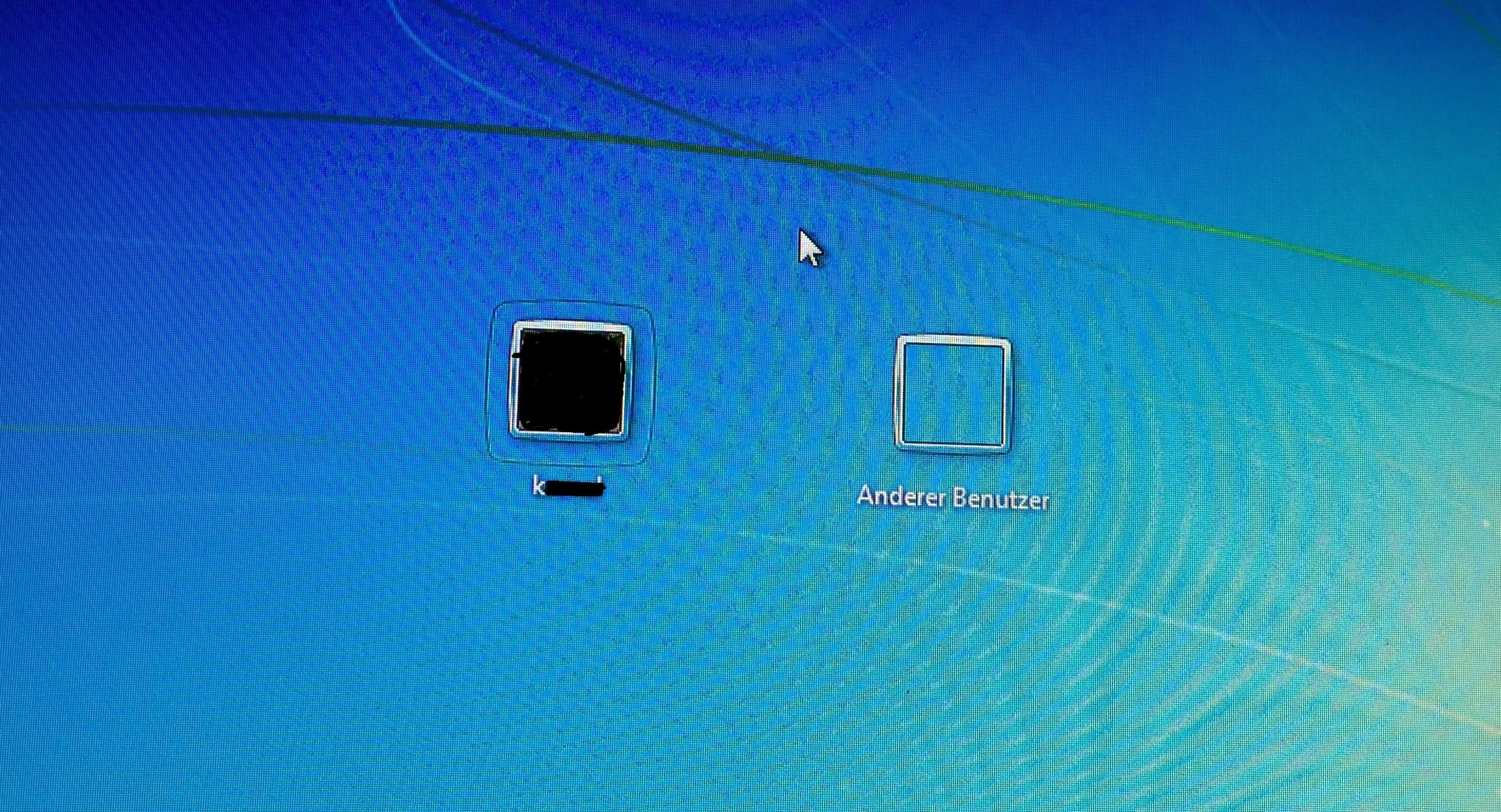

Seit einiger Zeit habe ich ein Problem mit dem Startbildschirm und zwar geht es darum, dass mehrere Benutzerkonten (unter anderem auch meins) nicht mehr auftauchen.
Da ich in der letzten Zeit den PC nicht gebraucht habe, habe ich das Problem bei Seite geschoben in der Hoffnung, dass das Problem genau so schnell verschwindet wie es aufgetaucht ist.
Nur noch das Konto meines Vaters (Nicht Adminstrator) und ein weiteres Konto sind auffindbar welches aber mit einem Passwort versehen ist. Da aber niemand dieses Konto erstellt hat ist uns auch das Passwort unbekannt.

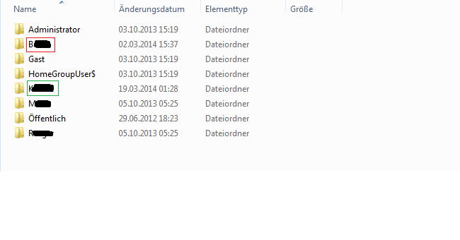

Zuerst dachte ich, dass die anderen Konten komplett gelöscht wurden. Wie sich nach kurzer Überprüfung rausgestellt hat, sind die Konten noch da können aber auf dem Startbildschirm nicht ausgewählt werden können was ärgerlich ist.

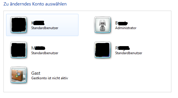

Weiteren Admin-Account erstellt: Wird wie die anderen nicht angezeigt
cmd als Admin gestartet und Konto mit "net user /active:yes" versucht zu Aktivieren: erfolglos

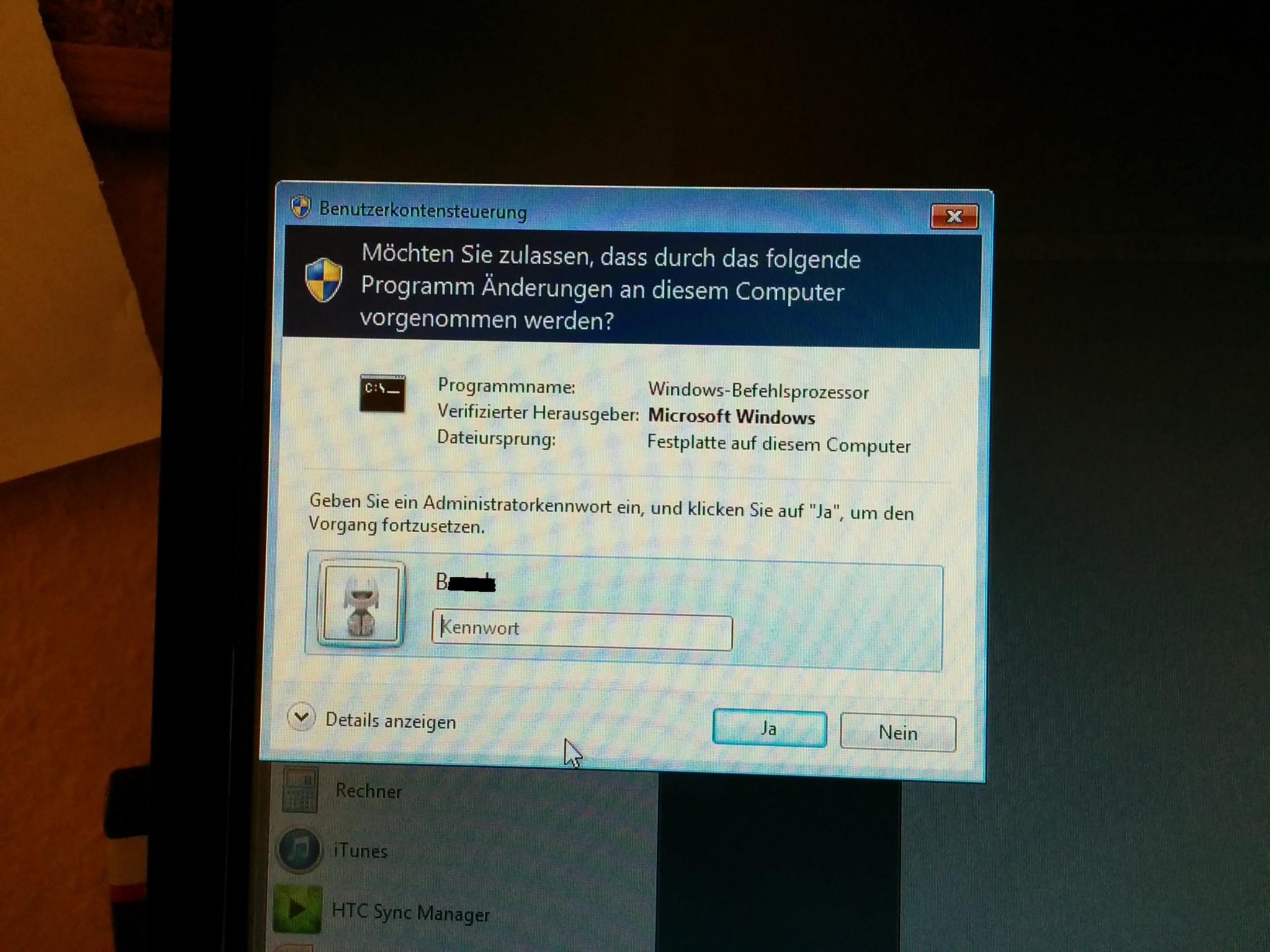

Was mich besonders stutzig macht ist die Tatsache, dass mein Vater Standardnutzer/nicht Admin ist. Wenn ich cmd als Admin starte oder andere Dinge versuche die Admin-Berechtigungen benötigen wird mein Account, welches der einzige Admin-Account ist, nach einem Kennwort abgefragt.
Da ich keins habe, kann ich die Berechtigung einfach erhalten und weitermachen.
Das bedeutet also ganz klar, dass mein Konto im System vorhanden ist und ich es noch irgendwie auf den Startbildschirm zurückholen kann

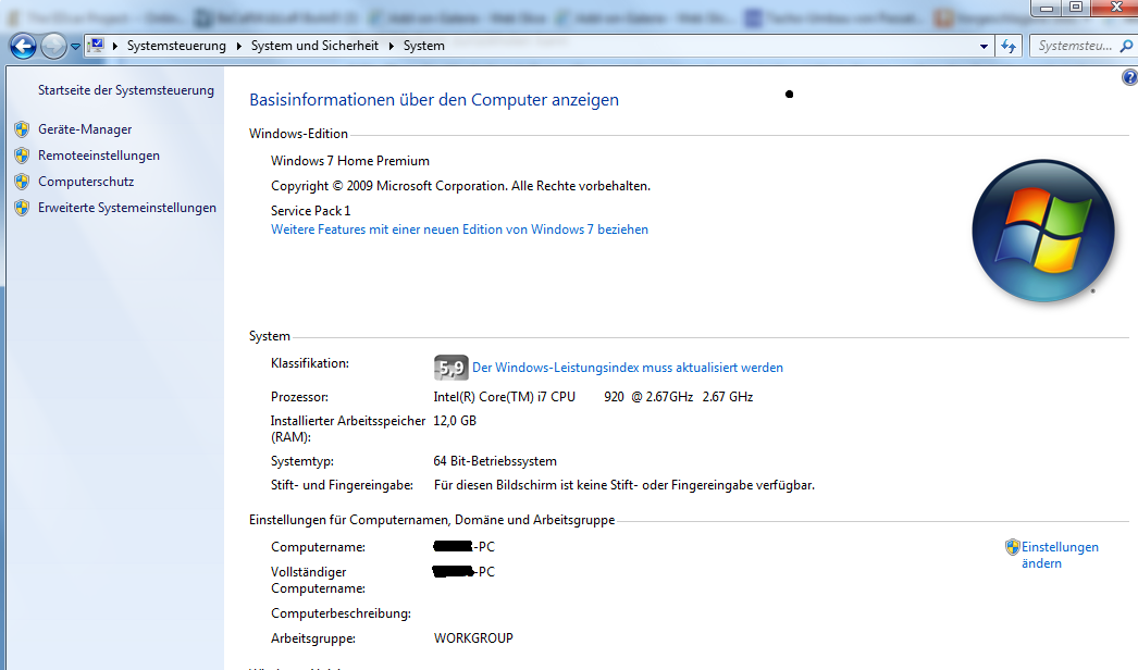

Befindet sich der Rechung in einer Arbeitsgruppe / Domäne? Eventuell dort austragen und nochmal das Gerät neu starten. Anschließend sollten die Konten wie gewohnt angezeigt werden.
Ich denke mal du meinst das was ich im Anhang angefügt habe.
Hilft dir das weiter?

welches der einzige Admin-Account ist, nach einem Kennwort abgefragt. Da ich keins habe, kann ich die Berechtigung einfach erhalten und weitermachen.
Sehr sicher ist das aber auch nicht gerade. Adminrechte ohne Passwort eingeben zu müssen? Und dann wundern wenns schief geht.
@Umbel:
Man wird nach dem Kennwort abgefragt, leider kennen wir das Kennwort nicht, da wir das Konto ja nicht erstellt haben.

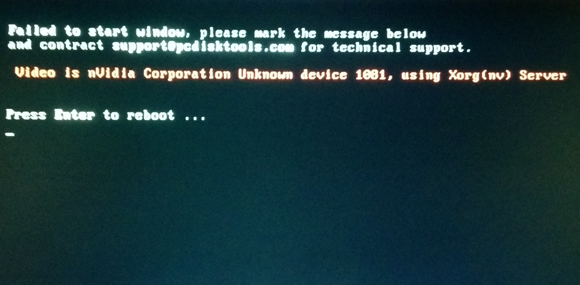

Ich habe die iso gezogen, gebrannt und habe von der Disk starten lassen. Scheint wohl ein besonders schlanker Linux-Build zu sein. Er bootet auch aber bleibt dann stecken wenn es um die Grafikkarte geht. Ich hab eine GTX 570 die er nicht erkennt.
Wenn ich Enter drücke startet er das Prozedere von vorne bleibt dann aber jedes mal an der gleichen Stelle hängen und kommt nicht voran.
Ich habe vorsorglich mit 24x statt der möglichen 52x Geschwindigkeit gebrannt um sicher zu gehen, dass er da nicht rumzickt, Pustekuchen.
Weißt du wie man das Problem löst?
