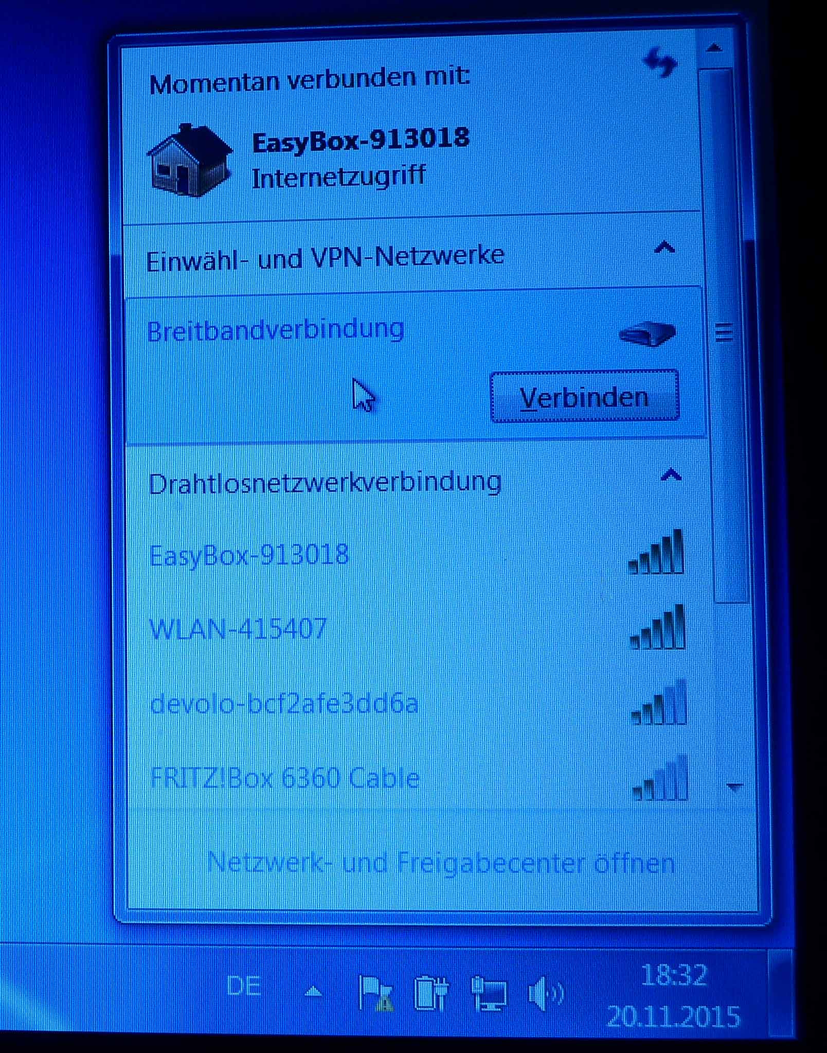

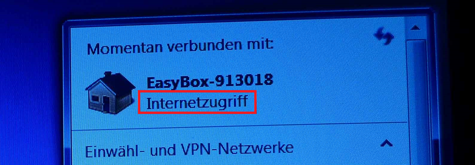

Es kommt dieses Bild: P1020235 Kopie.jpg
Dort ist meine Breitbandverbindung zu sehen mit dem Button "Verbinden"

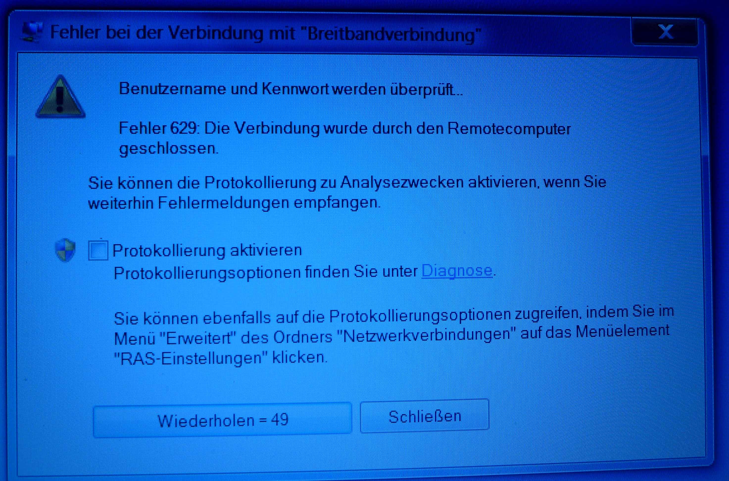

Drücke ich nun "Verbinden", kommt diese Meldung:
Du bist doch schon mit "Easybox-91xxxx" verbunden und hast Internetzugriff. Wozu dann noch eine zusätzliche Breitbandverbindung?
Telekom MagentaZuhause
Hatte bisher immer die Verbindung ins WWW per WLAN aufgebaut. Um aber zu prüfen, ob sich ein Wechsel von WLAN zu LAN überhaupt lohnt, ob ein Gewinn zu verzeichnen wäre, möchte ich die Verbindung über Kabel mal ausprobieren.
...- mein Anliegen beim Themenstart!
@Lavaground; BlubbsDE; Werkam
Die Verbindung, die bei "Internet" angezeigt wird, ist eine über WLAN, die möchte ich auch im weiteren nutzen mit meinem PC 1 und der Videomaschine (PC 2); natürlich nicht gleichzeitig / entweder oder.
Das Notebook hängt am LAN über Kabel für meinen Durchsatzversuch. Die EASYBOX verbindet sich hin zum Notebook offensichtlich über WLAN, was aber nicht "Sinn der Sache" ist. Eine Breitbandverbindung wird "als vorhanden"angezeigt,
und in diese möchte ich "eintreten" - ich vermute, dass das die über LAN ist? Somit ist doch ein "Löschen" selbiger fehl am Platze?

Eine Breitbandverbindung nutzt man nicht, wenn man einen Router hat. Bei einer Breitbandverbindung wählt sich der Rechner selber mit den Zugangsdaten im Internet ein. Und das ist überflüssig, wenn ein Router vorhanden ist.
Oh, danke Fleet Admiral; das wusste ich nicht, dann werde ich die also doch löschen.

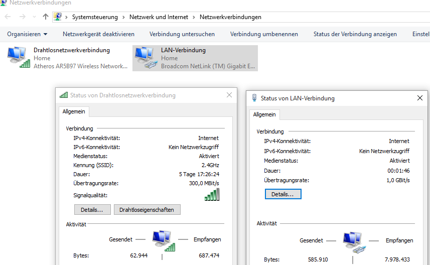

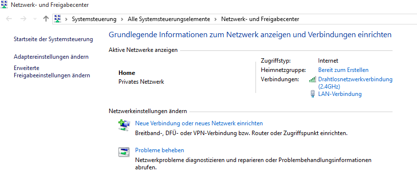

Deine Easybox geht immer über das Lankabel, das am WAN-Anschluss angeschlossen wird, ins Internet. Wenn der Rechner mittels Lankabel an diese Easybox angeschlossen wird, wird er auch über Lankabel ins Internet gehen, Du kannst natürlich zeitgleich auch noch eine Wlanverbindung haben, macht aber wenig Sinn beides zu benutzen. Geh in Deine Netzwerk und Freigabecentereinstellungen vom System und sieh mal nach was alles aktiv ist, habe mal Bilder angehängt, damit Du vergleichen könntest. Bei mir habe ich am Notebook mal Wlan und Lan aktiviert, den Status kannst Du sehen und wirst feststellen das Lan deutlich besser ist. Wenn Wlan nicht benutzt werden soll, kannst Du bei den Adaptereinstellungen dieses deaktivieren. Das musst Du an den jeweiligen Rechnern machen, an der Easybox macht es wenig Sinn weil dann keine Geräte mehr übers Wlan ins Netzwerk kommen (Handy oder so), wenn alle Geräte nur Lan nutzen, könntest Du natürlich auch Wlan in der Easybox deaktivieren. Dazu musst Du wohl mittels Browser darauf zugreifen und die Einstellungen als Admin vornehmen, sollte im Handbuch stehen wie das geht, ich habe keine Easybox um nachzuschauen.

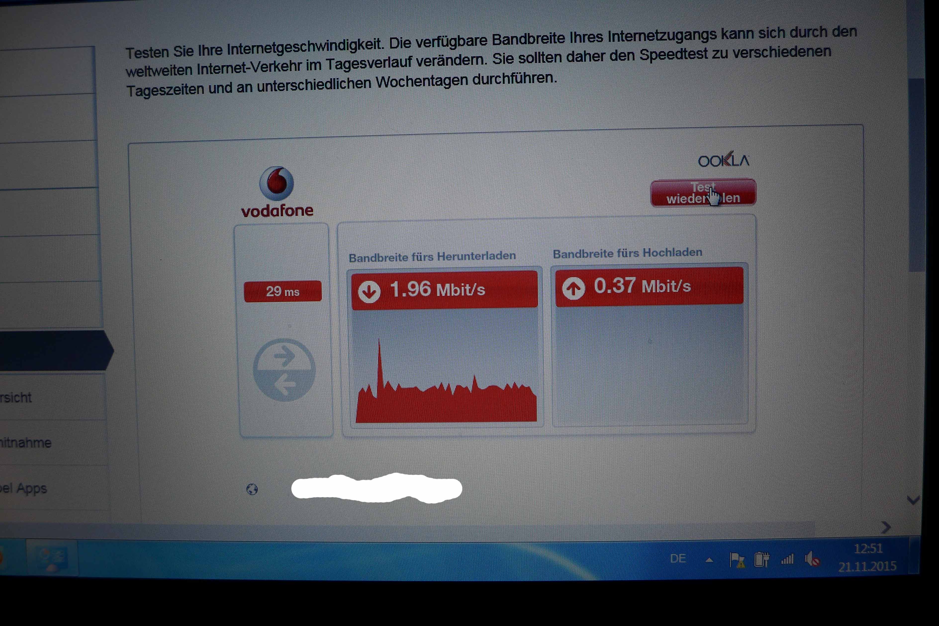

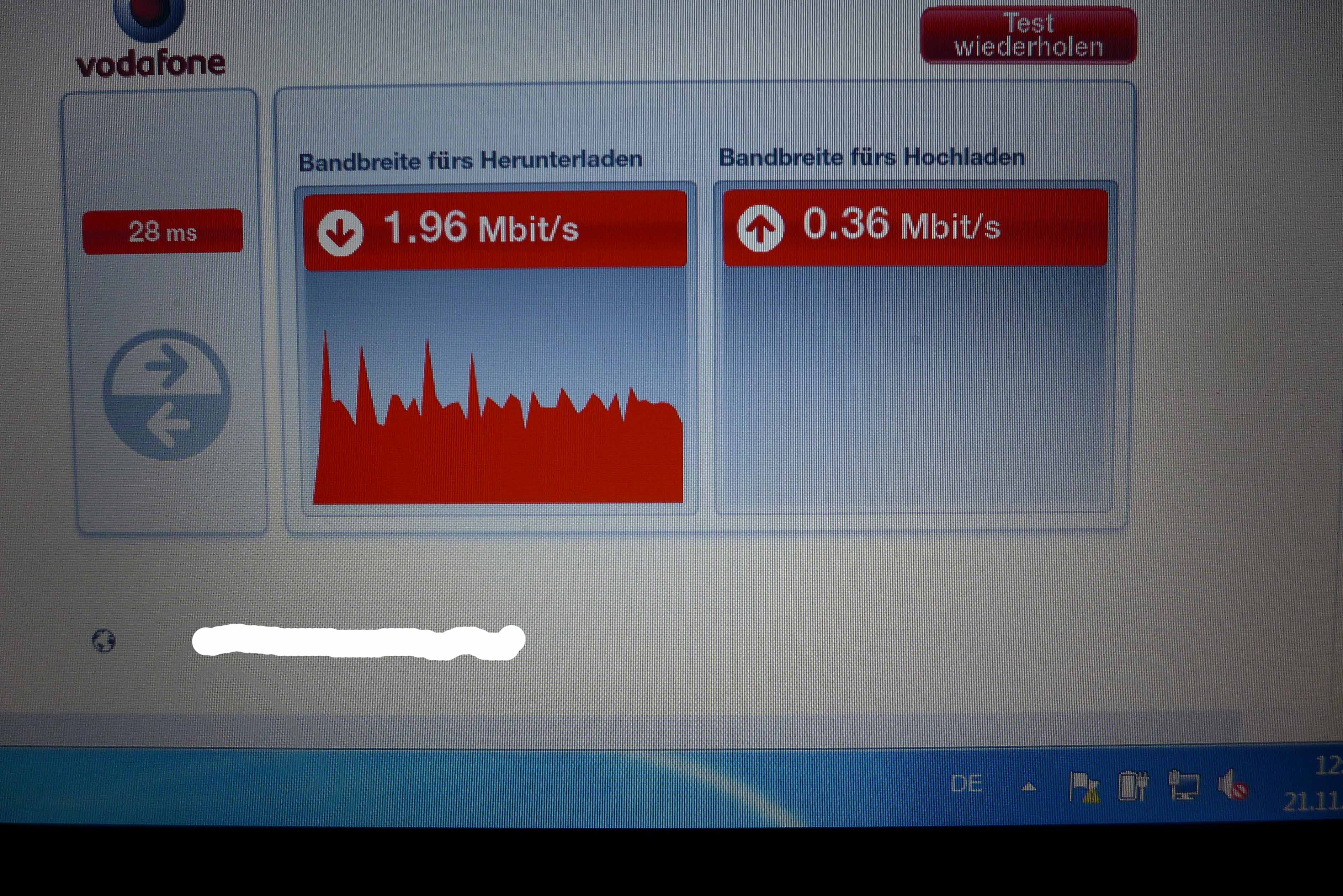

Für mich ist nun wichtig, dass ich beim SpeedTest über LAN, gegenüber WLAN, keinerlei Gewinn verbuche, was mich erstaunt, und womit ich nicht gerechnet hatte. Doch kann ich mir nun den Aufwand mit einem ca. 15m Kabel von PC 2 zur EASYBOX sparen!
Zwei Screen`s sollen das verdeutlichen; unten in der Taskleiste ist zu sehen, was über WLAN bzw. über LAN geht.

Deine Internetverbindung wird doch nicht schneller, ob Du sie nun über Wlan oder Lan benutzt, bleibt diese doch gleich. Die direkte Verbindung des Rechners zur Easybox kann schneller werden, wenn sie mit Kabel an die Box angeschlossen wird. Auf meinen Bildern kannst Du sehen, die Wlan Verbindung geht zur Fritzbox mit 300 Mbit/s, die Lanverbindung schafft 1 GBit/sec, somit könnten Daten per Lankabel im Netzwerk schneller versendet/empfangen werden. Einen Einfluss auf die Internetgeschwindigkeit selbst hat das aber erstmal nicht, das macht der Router (Easybox) mit dem Provider "Vodafone" aus. Diese Geschwindigkeit teilen sich dann alle Geräte die mit dem Internet verbunden sind, untereinander auf. Vorteile haben dann meist die Geräte die per Kabel angeschlossen sind, einfach erklärt.
