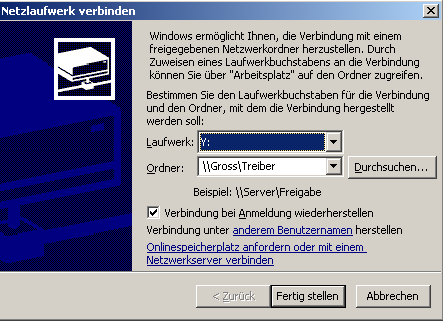

Dazu muss er trotzallem aber erst mal Benutzer anlegen, die auch Rechte haben um darauf zuzugreifen. Sonst kannst Du ja auch keinen ausschliessen.
Also Du musst nicht die normale Freigabe verwenden sondern die Benutzerdefinierte.
Auf dem Rechner der den Server machen soll, legst Du die Benutzer so an, wie Du es bereits oben erwähnt hast, Benutzername und Passwort, wie er sich an seinem Rechner anmeldet, den Zugang für Jeder und Gast nimmst Du raus, am besten den Administrator des Systems auch noch in den Rechten zufügen, damit der auch übers Netz auf den Rechner Zugriff hat.
Bei der Freigabe stellst Du dann die Rechte ein, wer sich alles mit dieser Freigabe verbinden darf und welche Rechte er hat, nur lesen, Vollzugriff usw.., so wie Du es haben möchtest.
Im Explorer stellst Du ein, bei den Rechnern die sich verbinden sollen, das "automatisch nach Netzfreigaben und Druckern" im Netz gesucht werden soll, Haken rein. (Extras, Ordneroptionen, Ansicht, da kannst Du auch direkt den Haken für die einfache Dateifreigabe rausmachen)
Dann brauchst Du den Drucker nicht auf allen Rechner installieren und suchen lassen, der wird automatisch gefunden und kann auch gewählt werden beim Drucken, wenn beim ersten Mal zugegriffen wird, kommt evtl eine Meldung, das eine Verbindung zum Drucker xxx erfolgt und Treiber installiert werden, mit Ja beantworten.
Dann öffnest Du die Verbindung übers Netzwerk, Netzlaufwerk verbinden und setzt den Haken, beim Neustart automatisch verbinden lassen.
Das ganze geht unter XP Pro als Administrator, Home hat ja keine so grosse Möglichkeit Rechte zu verwalten/vergeben.
