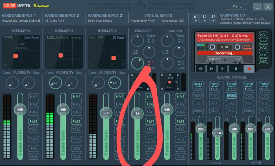

In voicemeeter banana routest du den digitalen input "voicemeeter vaio" auf Ausgang a1 und a2, als a1 stellst du dein Headset ein, als a2 das Gerät wo der 770 angeschlossen ist.
In discord und allen relevanten Programmen wählst du dann "voicemeeter vaio" als Ausgabegerät aus.
Fertig.

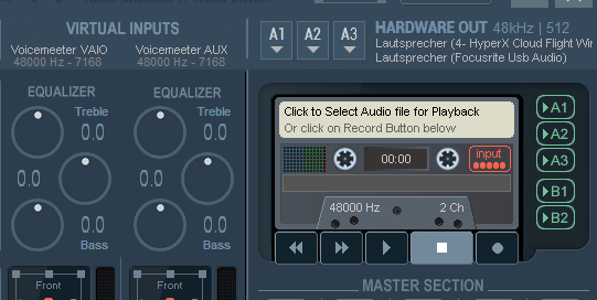

Ich habe nun bei A1 mein Wireless Headset ausgewählt und bei A2 mein 770 Pro das auf dem Audiointerface läuft.
In den Windows Soundeinstellungen und in Discord habe ich auch VoiceMeeter Banana ausgewählt, aber es kommt nur aus dem Wireless Headset ein Sound.
Was muss ich machen?
Wenn ich auf A2 klicke, ist da nur eine Auswahl von den ganzen Audiomöglichkeiten.

Unter den virtual inputs bei voicemeeter vaio, links neben der Master section, da leuchtet "a1" grün und "a2" und "a3" sind nicht aktiviert.
Da klickst du einmal auf a2 so dass es auch grün ist.
