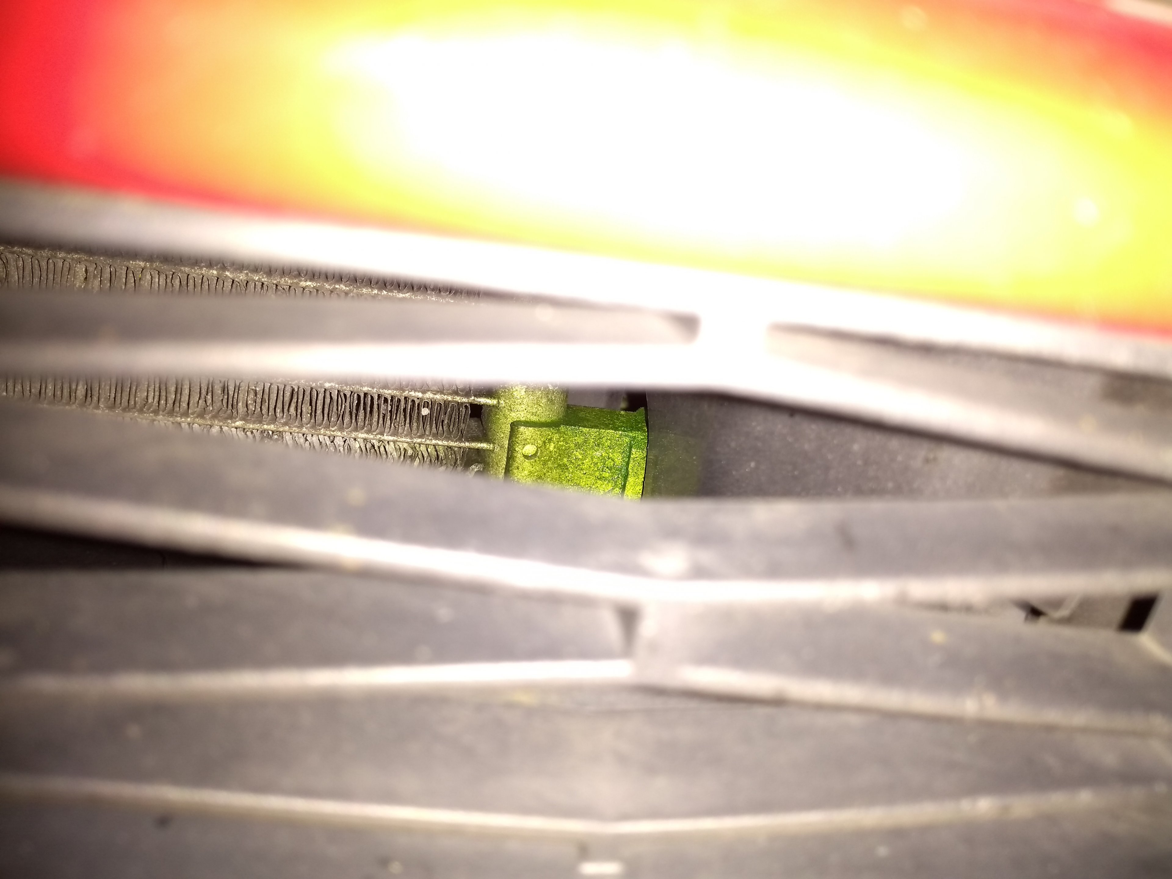

Hier Mal das angesprochene Bild
das mehr als eindeutig, ist es ein Marken (Kondensator) oder ein China nachbau?
da ist auf jeden fall was undicht, und es ist nicht alt, das sieht sehr frisch aus.
von den Lamellen zu urteilen würde ich schätzen das der Kondensator vom Zustand 100tsd km D. straße gesehen hat.
Was für ein Fz.?
Aber das sieht nach Verdampfer Kondensator aus (Schweißnaht), oder ist auf der anderes seite der anschluss / Steckverbindung? da müsste dann aber auch mehr zu sehen sein.
kommt mit auf die Frageliste
Was für ein Fz.?
Ja das ist auch das was mich wundert...
Er meinte nämlich das er damals den Kondensator getauscht hätte vor 2 Jahren.
Ich hab die Daten nicht vor mir, aber ich bin seit dem keine 100tkm gefahren und für mich sieht das nach dem alten Kondensator aus. Also insgesamt wie er aussieht, das sieht man auf dem Bild natürlich nicht.
Entweder hat er mich angelogen oder er hat vielleicht ein Fahrzeug verwechselt und bei mir den Kondensator nicht gewechselt.
Meine noch im Kopf zu haben, dass er damals vor 2 Jahren meinte der Kondensator wäre auch bald mal fällig etc.
Da hatte mich dann seine Aussage schon gewundert, dass der Kondensator damals getauscht worden wäre...
Muss wohl nochmal in den alten Rechnungen schauen was da gemacht worden ist.
Fahrzeug ist ein Seat Mii, der hatte damals vielleicht so 50tkm+ drauf und jetzt 71+

Sasi Black schrieb:
Aber das sieht nach Verdampfer aus
Du meinst Kondensator?
Fürs Auffüllen oder vom Kreislauf?
Ich sehe da leider durch die Stoßstange nicht sonderlich viel... und ich glaube kaum das man von oben mehr sieht.
Werde die Tage (wahrscheinlich Freitag) mal wieder zu ihm hin um das zu klären.
Weil ich werd das Gefühl nicht los, dass der Kondensator noch der alte ist....
sorry, natürlich Kondensator.
sehe da auch viel klärungsbedarf, sieht alles koscha aus.
Aber Ford oder Opel hatte auch riesen probleme mit zulieferer, das die Kondensatoren nach 2 Jahren hinüber waren, wurde auch in den Medien breit getretten. (Lamellenausfall)
ob der Mii auch solche probleme hatte weis ich nicht.
muss ich mal zusammen mit Up und Citigo googlen

bei mir hab ich jetzt aber folgendes gefunden: eine Rechnung von 2018 wo nur drin steht, dass er die Dichtungen getauscht hat.
Das kommt mir auch so bekannt vor.
Werde ihn dazu also mal morgen befragen...

ja wie vermutet war der Kondensator doch nicht getauscht
und wenn man das Kontrastmittel so gut sieht ist es wohl ein größeres Leck
wegen dem Dichtungsring hab ich vergessen zu fragen, aber das wird der sicherlich nicht mehr wissen
also wird jetzt mal der Kondensator getauscht und soweit wie möglich die Klimaanlage angeschaut wenn die Stoßstange schon mal weg ist.
nervig das ich nicht dabei sein kann -.-
