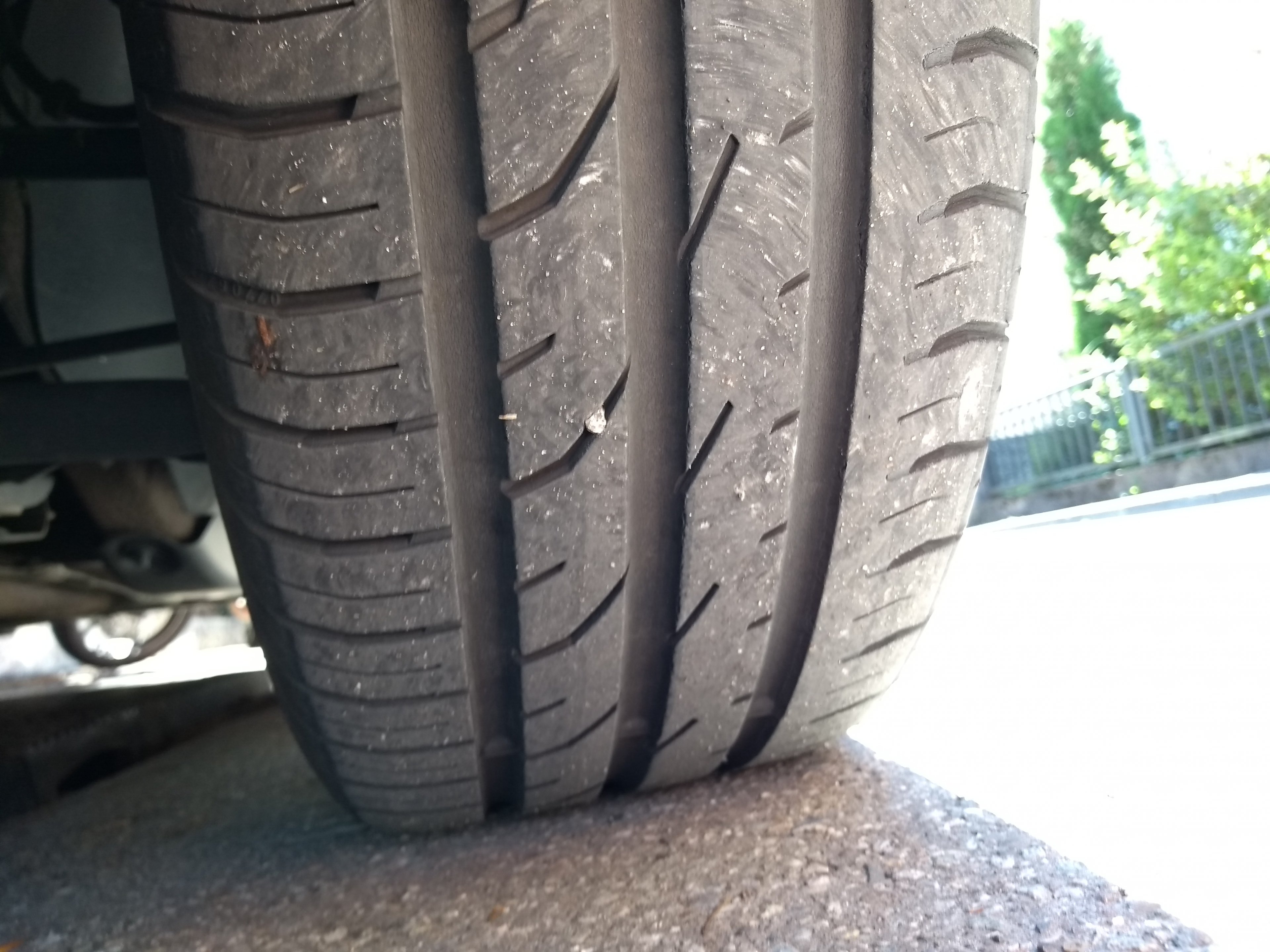

Ja, 20 Jahre ist natürlich etwas übertrieben.Sasi Black schrieb:riskante aussage, "aber funktionieren" hör ich leider zu oft, da muss man dann halt aufklären. Beserker oder nicht, am besten garnichtt mit Fahren!
Aber, man kann es sich ja angucken, dann entscheiden. Ein Reifen kann nach 6 Jahren durch sein, aber auch noch gut funktionieren.
Der Reifen ist der einzige Teil des Autos mit Straßenkontakt, da sollte man nicht sparsam sein.
Ein Auto, das hauptsächlich in der Garage steht, wird weniger bzw. gar nicht von UV-Strahlung angegriffen, unterliegt nicht so starken Temperaturschwankungen usw.Sasi Black schrieb:Ein Reifen wird Porös/Hart (anfälliger für Druckverlust), Weichmacher lösen sich usw. (angegriffen durch UV-Strahlen, Sauerstoff, Ozon), wenn du das aufhalten kannst, kannst bedenkenlos deinen Reifen 20 Jahre nutzen.
Deshalb dürfte ein älterer Reifen eines Garagenfahrzeugs auch besser sein als der eines Autos das draußen stand.

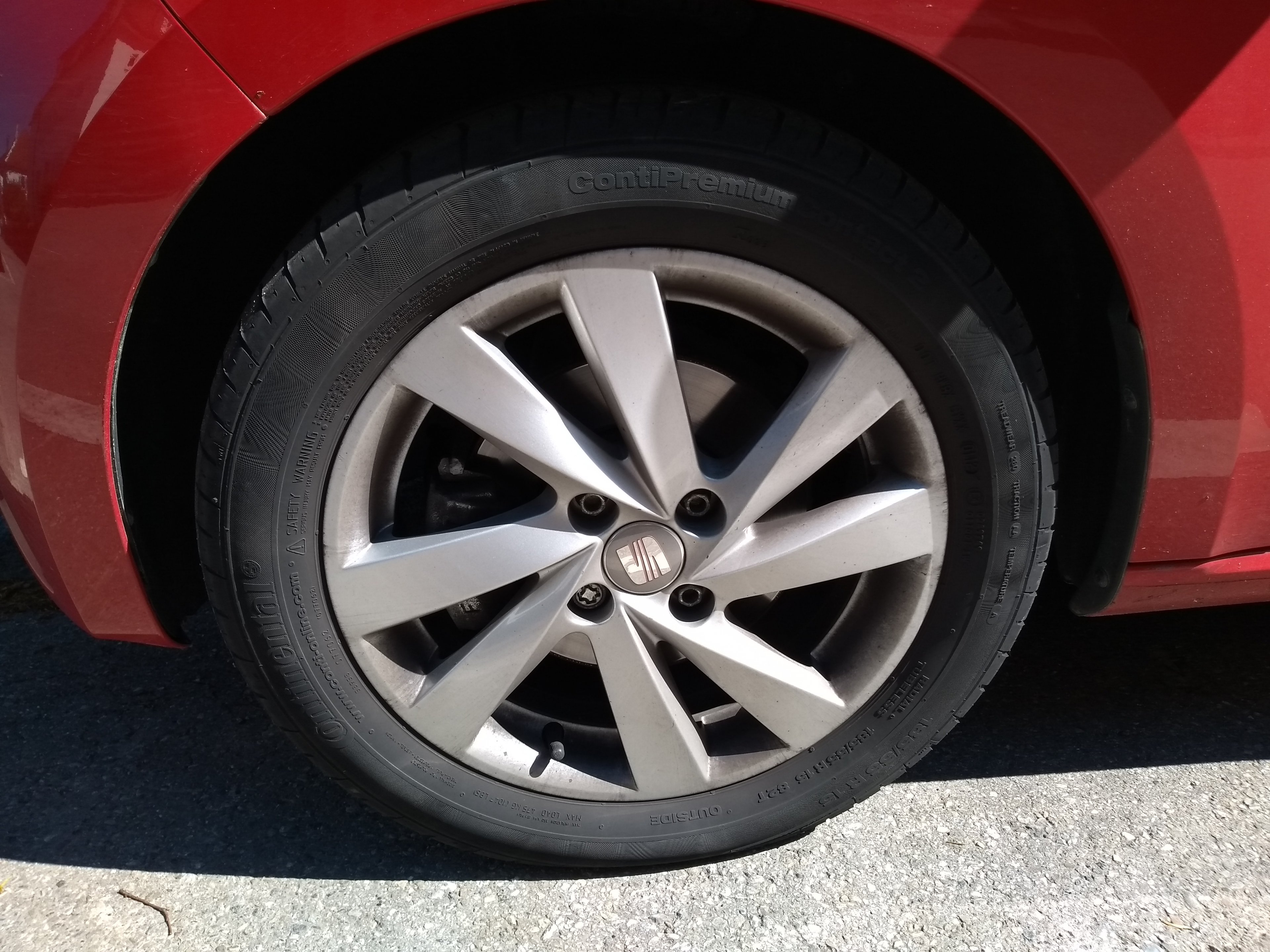

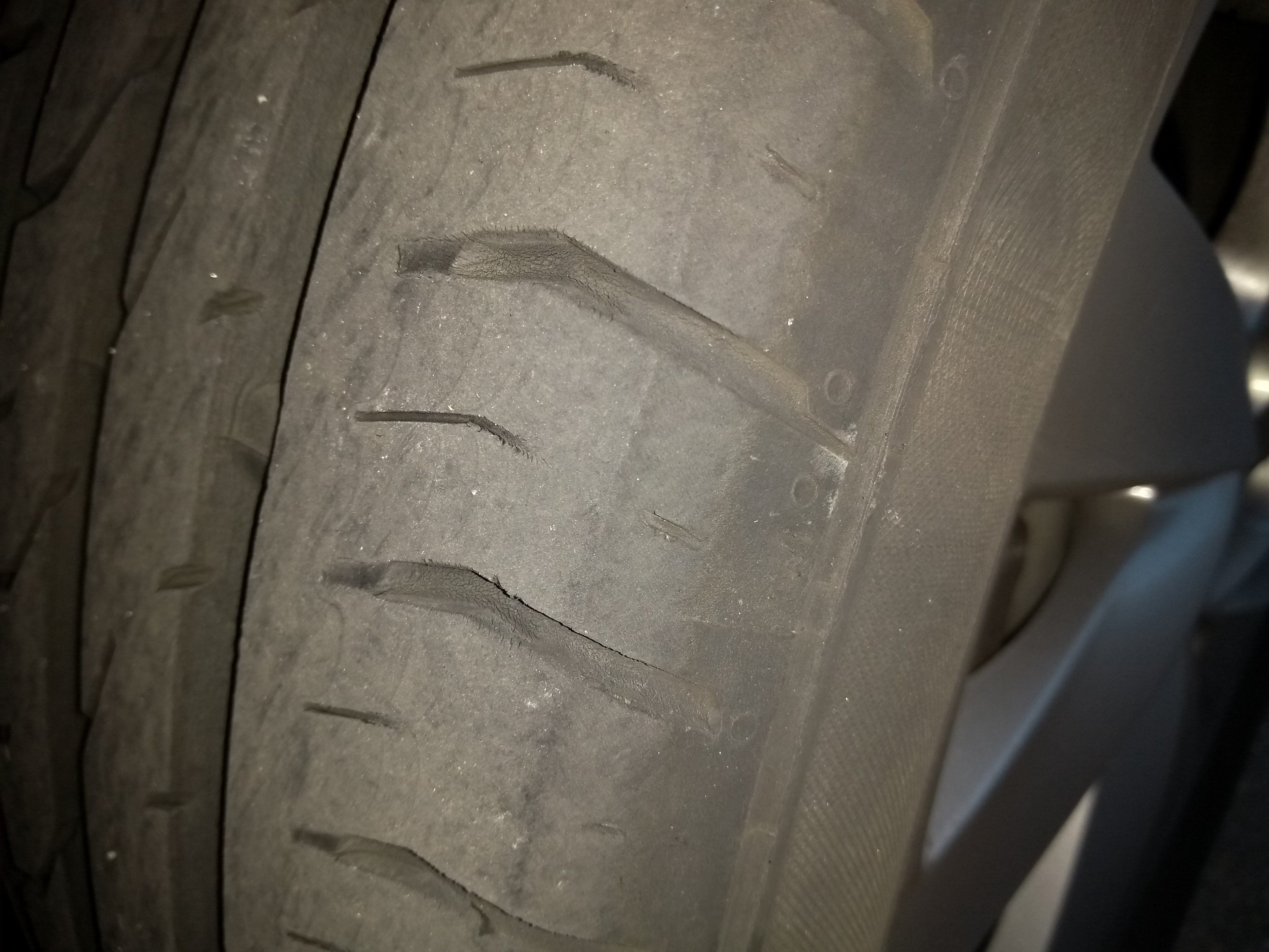

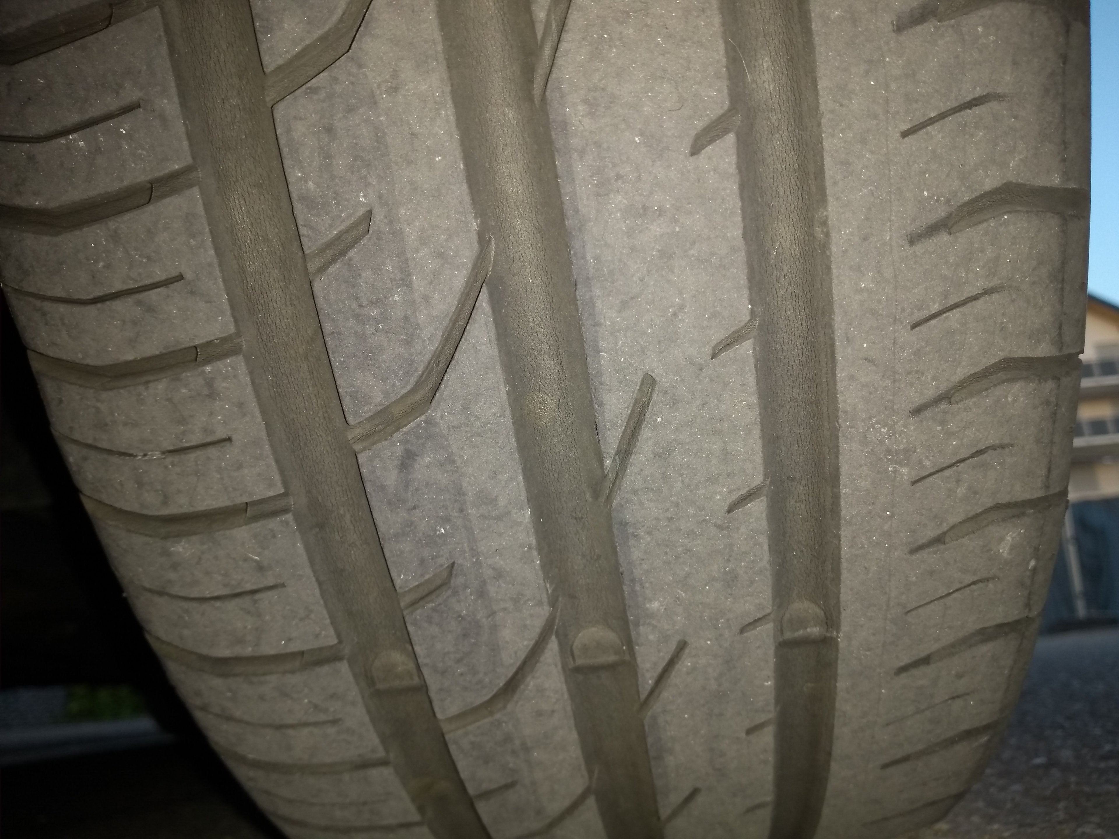

@fanatiXalpha
Schau dir mal die Profilrillen an da hast schonmal die Mikro Risse, an der äußeren Flanke sind die profilkanten wie oben beschrieben ausgefranzt.
Innen sind die in Ordnung, so sollte es auch sein, ohne Risse abgefahren.
Für mich wäre das ausreichend für einen Hinweis/Empfehlung (neue Reifen)...
EDIT:
am großen Bildschirm erkennt man auch an den inneren Aussen-Profilblöcke risse hat, oder täuscht das?
Fahr die angefangene Saison fertig, danach kannst nochmal schauen, max. noch eine weitere Saison wenn der Reifen nicht großartig weiter abgebaut hat.
Das aber nur rein optisch, wie der Reifen sich fährt weiß ich natürlich nicht.

Nene, das war es für die Saison.Sasi Black schrieb:Fahr die angefangene Saison fertig, danach kannst nochmal schauen, max. noch eine weitere Saison
Wie gesagt, im trockenen fahren die noch wie eine 1.
Im Nassen merkt man es halt und weiter als diesen Sommer fahr ich die nicht
Bilder muss ich mir auch nochmal in Ruhe anschauen.

Ne, das sieht glaub schon so aus...Sasi Black schrieb:am großen Bildschirm erkennt man auch an den inneren Aussen-Profilblöcke risse hat, oder täuscht das?
