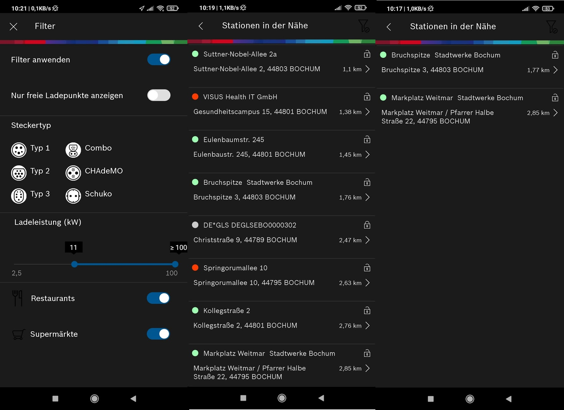

Ich kann die App ChargeEV empfehlen, kostenlos und eine gute Filterfunktion.
Einfach mal nach kostenlosen Schnellladern in der Region suchen.
Standardlader tut sich meine Tante während des Einkaufs nicht an, da kommt man ja nicht wirklich weit in 1h.
Beim Schnelllader ist der Akku dann aber voll, ob 50kW oder mehr Ladeleistung spielt beim e-Golf keine Rolle, der schafft eh nur knapp 40kW wenn die Bedingungen optimal sind.
Danke, aber nutzt du die für iOS oder Android? Die Androidversion ist irgendwie... nicht der Hit und ich verstehe, wieso die nur auf 3/5 Sternen kommt.
Links die Optionen, in der Mitte alles ab 11kw und rechts ab 50kw - letzteres ist nicht viel, aber der oberste Eintrag ist so "neu", dass die Stadtwerke Bochum das selber noch nicht auf ihrer Ladekarte haben :freak:

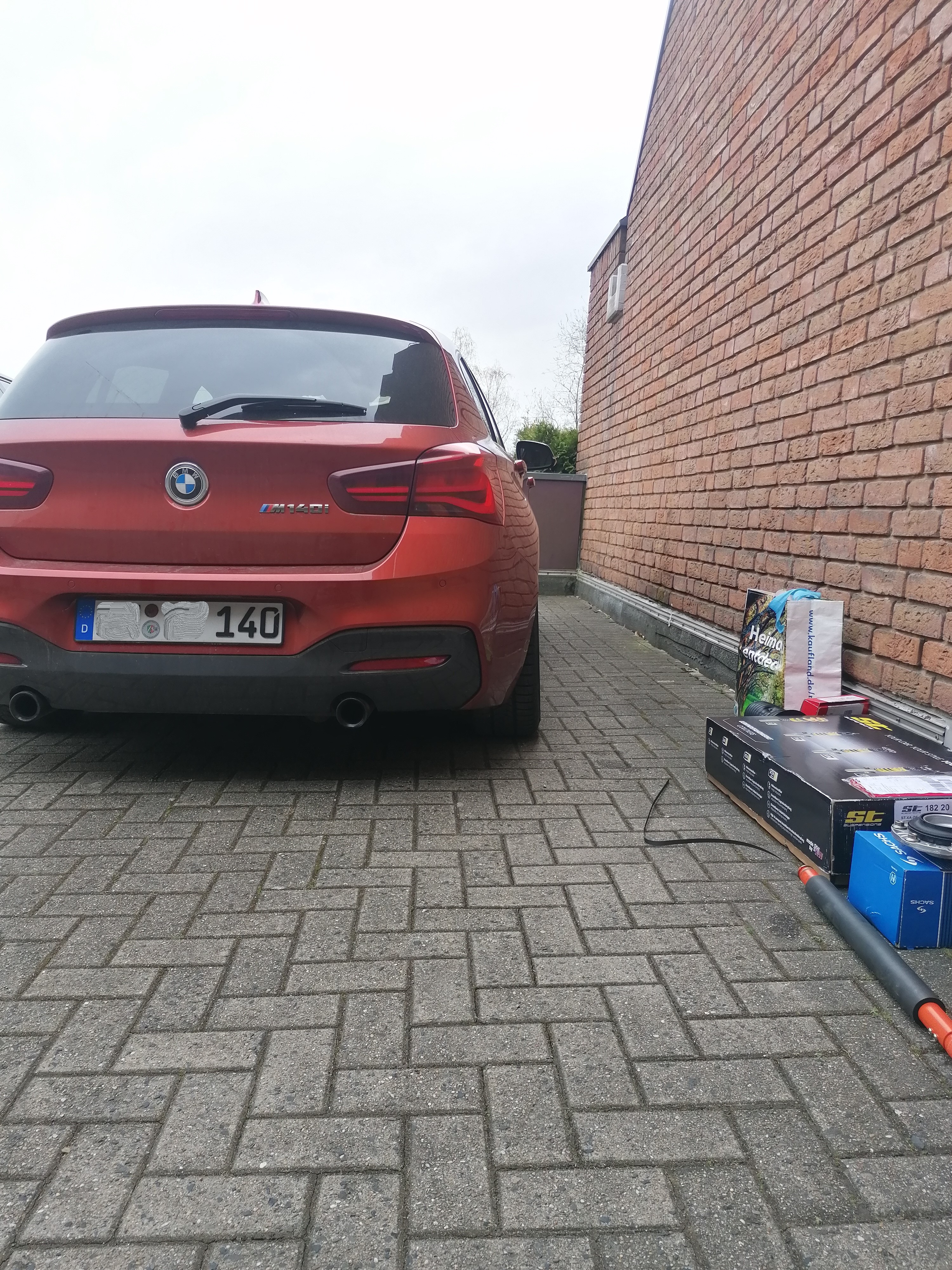

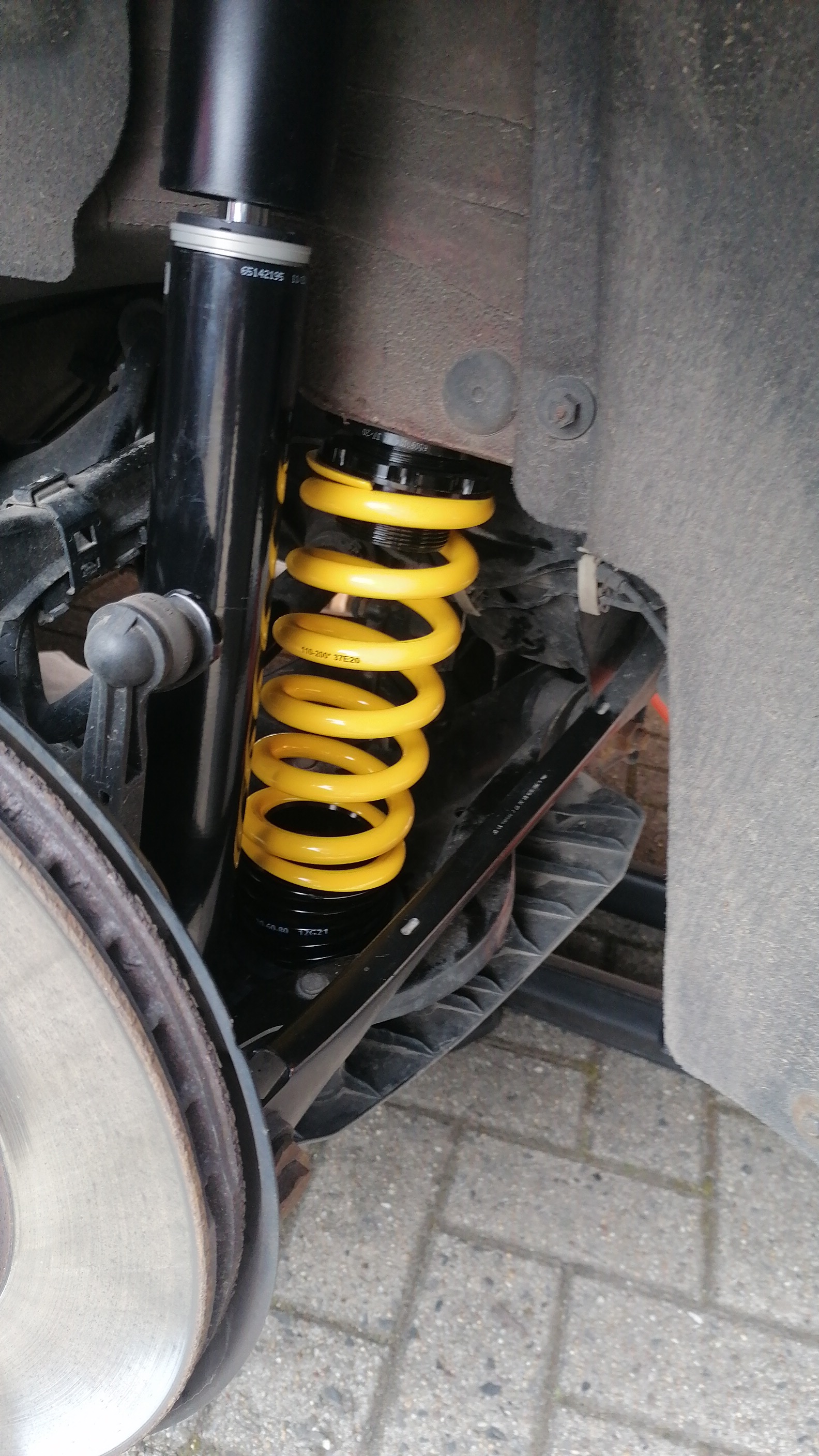

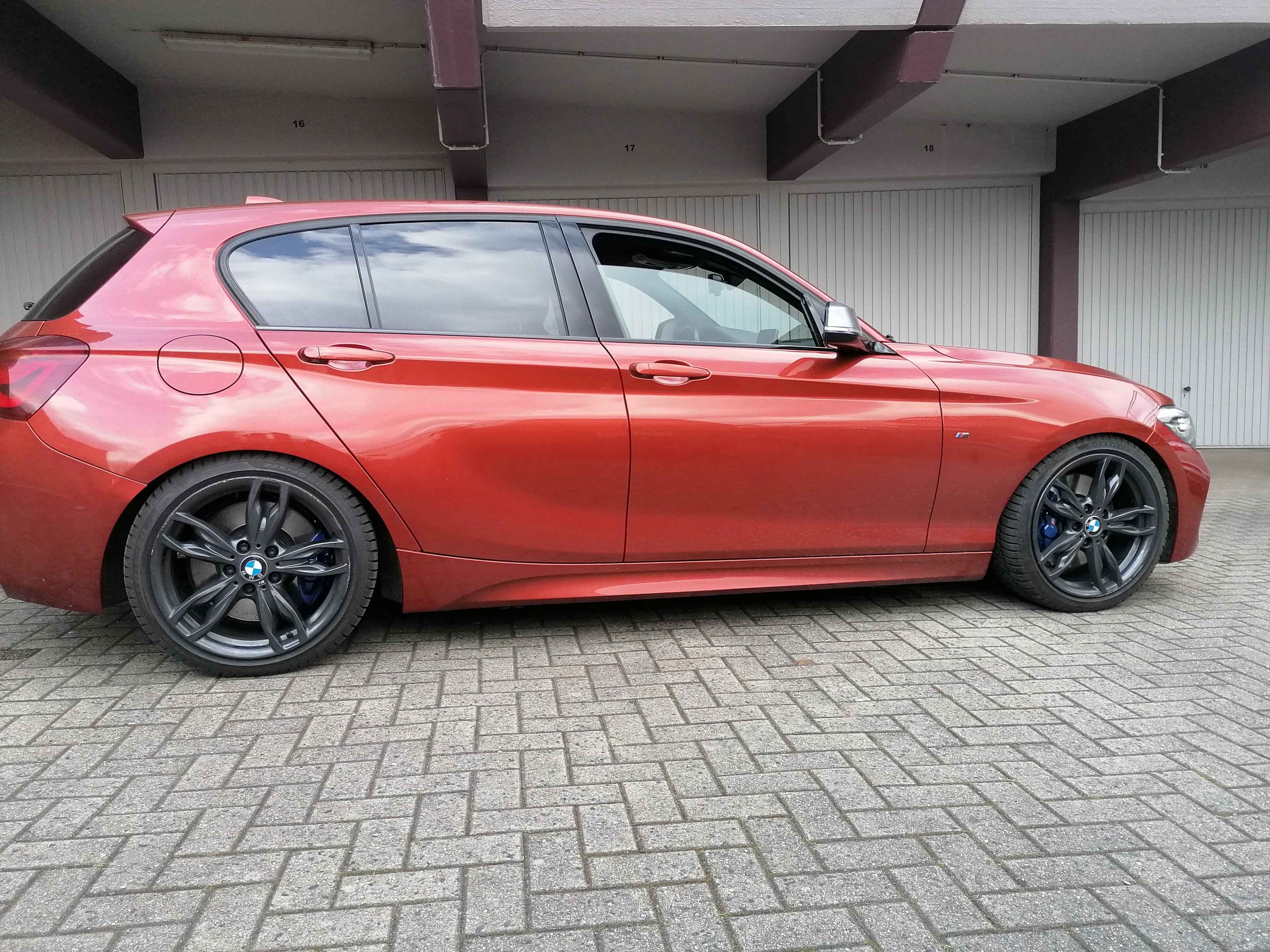

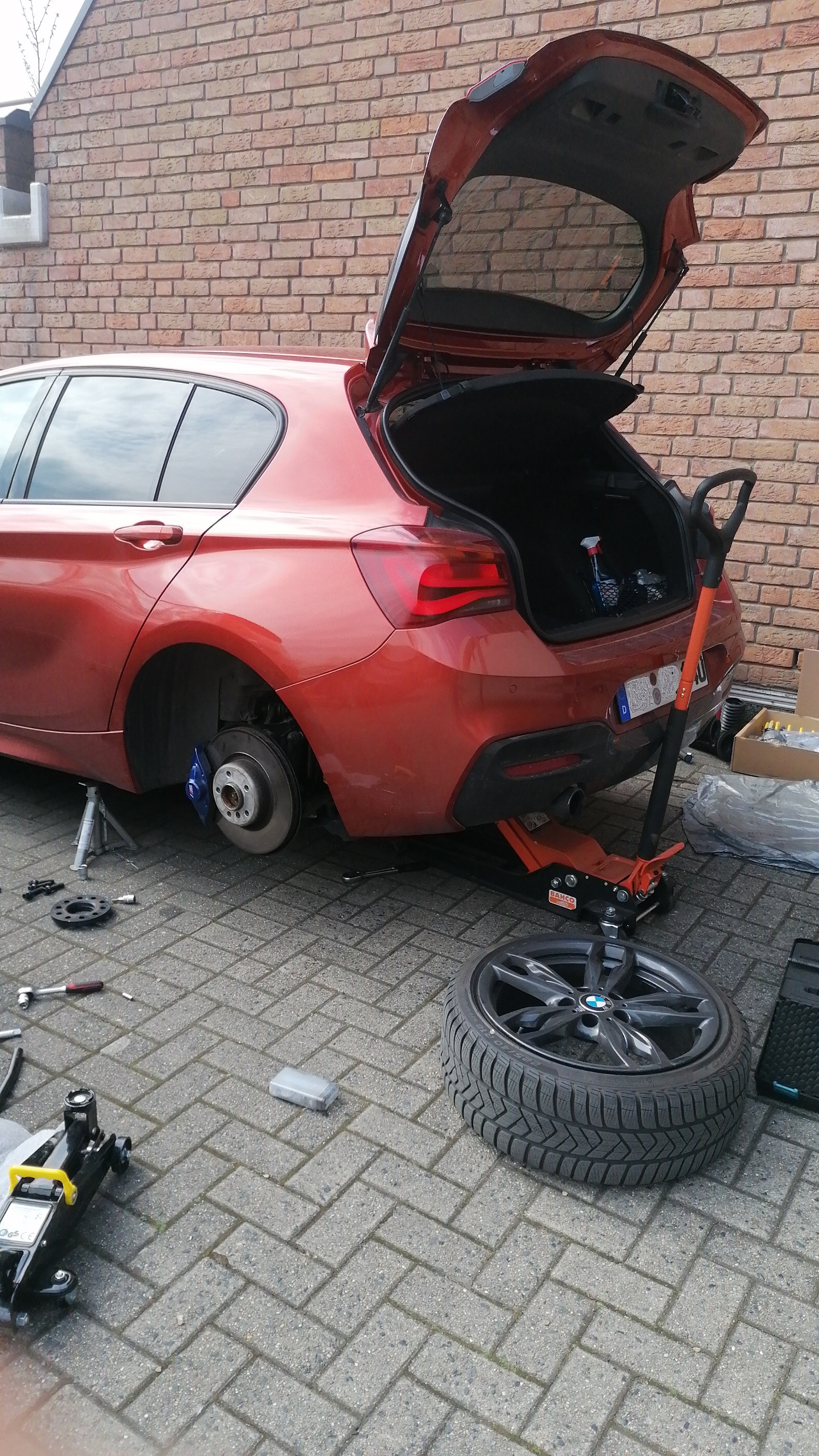

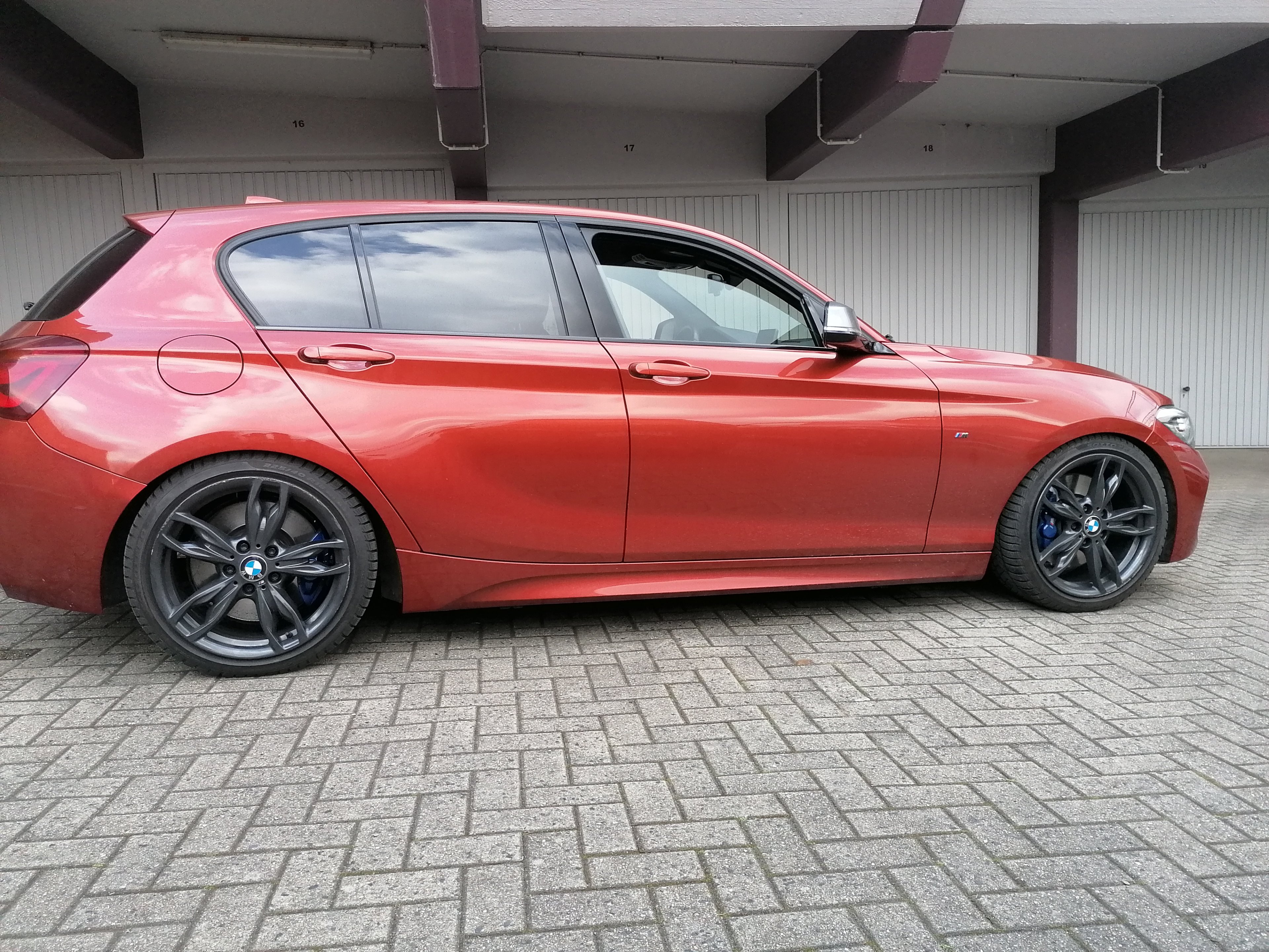

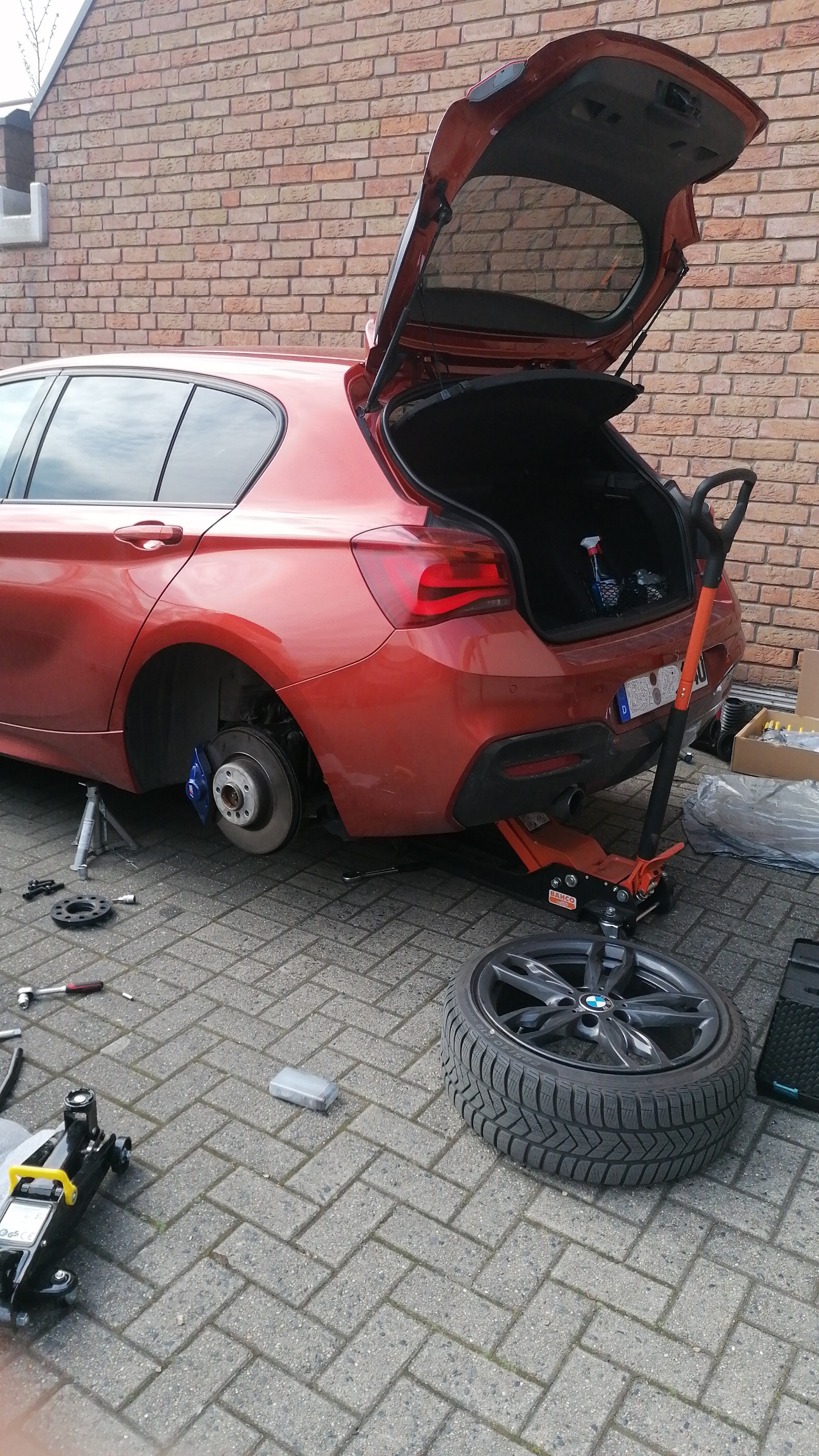

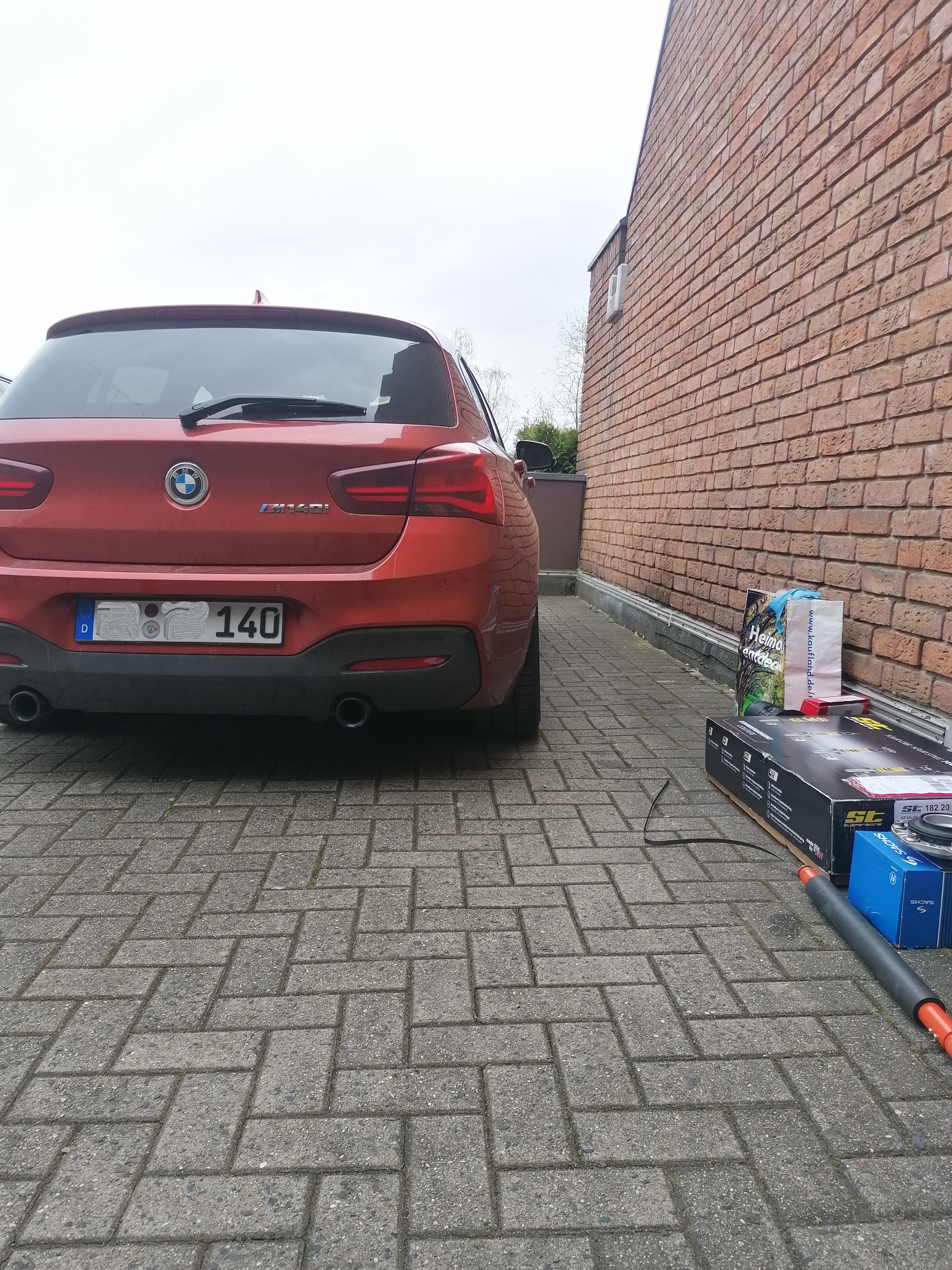

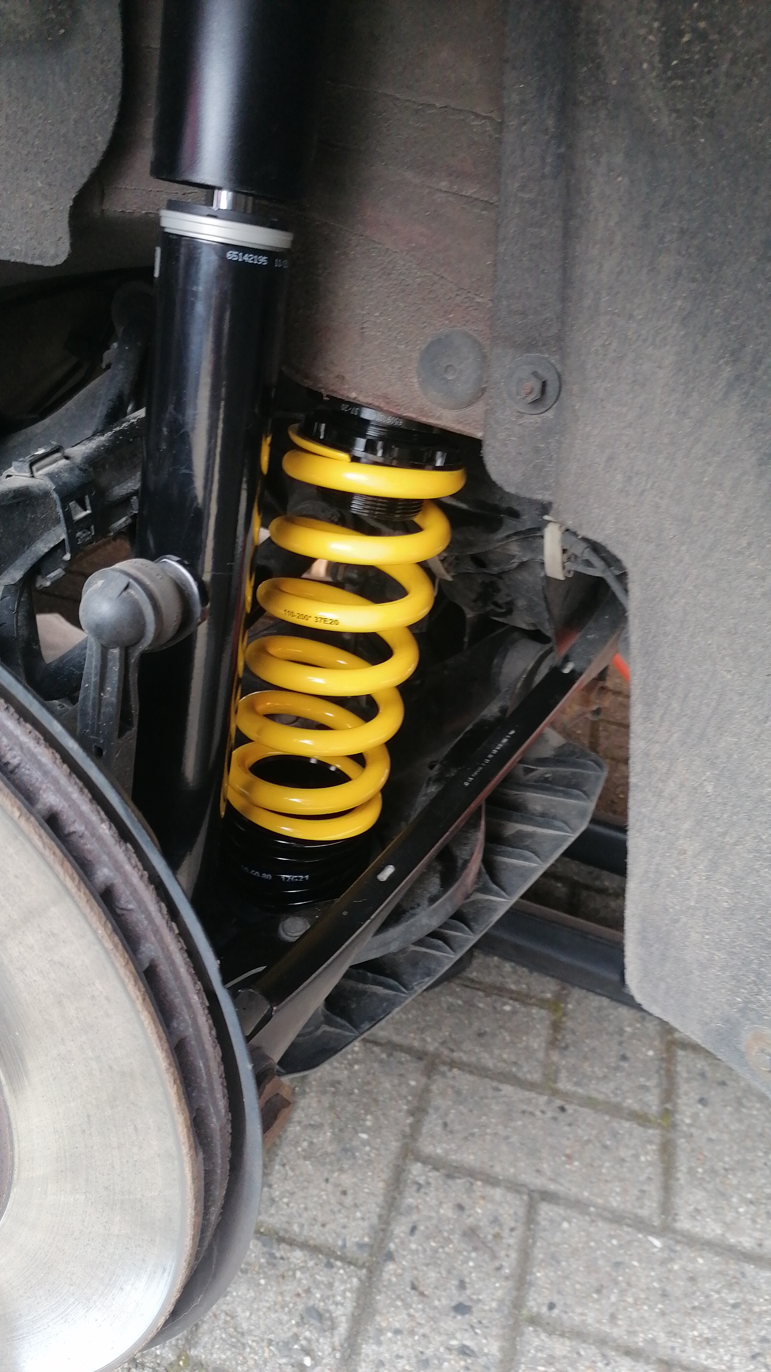

Soo... Step 1 am Wochenede geschafft...
Fahrwerk ist schon mal drin...
die 10 / 15er Spurplatten passen wie die faust aufs auge...und man kann endlich das Felgenhorn am seitenspiegel wieder sehen (Boardstein-Automatik)....
Und macht einen geilen Arsch für den Winter.
Tieferlegung ist auf VA 325mm/ HA 330mm gedreht...
es wird langsam...
Fahren tut sich das ding erstmal VIEL komfortabler, richtig viel bin ich damit noch nicht gefahren...

Sieht sehr gut aus :)

Wie lange braucht man etwa, wenn man sowas von Berufswegen kann (und passendes Werkzeug hat)?

Wie kann man das denn im Serienfall nicht sehen?
Ist das beim 1er, im Vergelich zum E46, auch langsamer geworden mit der Bordsteinautomatik? Der E91 und vorallem der i3 sind beim Runterfahren des Spiegels deutlich langsamer als es der E46 war :(

Wir (sowas kannst alleine vergessen, brauchst eine 3,4 Hand) haben lange gebraucht, klar mit dem heimischen Werkzeug natürlich anders.. Und mit Einstellen und probieren..
Ein Nachmittag, vormittag bis späten Mittag. .
Gewindefahrwerk hab ich zum ersten Mal eingebaut, sowas mach ich beruflich nicht aber aus Einbau weiß ich ja wie es geht.
Nur ohne Bühne alles unbequem... Mein Rücken freut sich nach dem Wochenende doppelt auf das komfortablere Fahrwerk..
Serie kann man nur bißchen was sehen von der felge, jetzt kann ich sehen ob die Felge HR auch dreckig ist :D
Boardsteinautomatik...
Meine ja, wollen es geschmeidiger machen und verlieren dabei Zeit.
Ärgerlich wenn man schnell in die Lücke will da muss man sich dann doch Zeit lassen.
Ich hab das Fahrwerk von ST XA (vergleichbar mit KW Street Comfort), mit einstellbaren Dämpfer (Zugstufe in 16 Klicks)
Leider hatte ich keine Möglichkeit verschränkung zu prüfen, bin jetzt nach Erfahrungswerte gegangen.
Ein Kumpel fährt die Höhe, nur mit einem weicherem Fahrwerk.
Muss erstmal die andere Felgen mit Reifen fertig machen, und danach wird wahrscheinlich nochmal nachgestellt..
Den es soll ja im Sommer perfekt aussehen,
Vom Fahrwerk her, ist das setup fast die goldene Mitte 45/42Tieferlegung, könnte max 55/50 runter.
Gewinde ist genug da, für die die es richtig tief haben wollen.
Mir ist die strasenlage wichtig.
Das Rad wird an der Radhauskante vorbeigeführt.. Das Rad federt mit Sturz, quer nach innen rein.
Durch die Tieferlegung habe ich automatisch vorne hinten mehr Sturz auf den Rädern raus geholt.
Die Radhauskante ist das geringste Problem, damit das Fahrwerk nicht zu tief eintaucht sind immer endanachlagsdämpfer verbaut, diese sorgen dafür das man nicht mehr weiter einfedert (Fahrwerk/Dämpfer
blockiert), unangenehm für den Fahrer, gut für das Fahrwerk und radhaus.
Jungs die mit dem setup Hauptsache tief fahren bekommen fast bei jeder bodenwelle einen Schlag vom Blockieren ins steißbein.
Am besten ist das setup wenn man weiß das ein endanachlagsdämpfer da ist und in gewissen Situationen funktioniert. Da weiß man das man aus dem Dämpfer das max. (Arbeitsbereich) Raus holt.
Aufsetzen tu ich bischer an den Geschwindigkeit schwellen meiner spielstraße, wenn ich so flott wie sonst drüber fahre. Mit meinen flaps von der VA (Frontschürze), soll sich frei arbeiten oder ich Werd es ein bißchen kürzer schneide.

Sehr interessant! Mich würde auch das Fahrverhalten in schnellen, engeren Kurven interessieren.
Ist es eine deutliche Steigerung zum OEM-Fahrwerk?
Anbei noch ein Foto von meiner Ausfahrt:
Also ich hab jetzt 50km erst hinter mir..
Aber das Fahrverhalten ist komfortabler , trotz weniger Federweg.
Lenkung ist knackiger (mehr Sturz durch die Tieferlegung).
In schnellen kurven sind aktuell meine Reifen glaub ich mit der Situation überfordert, das Heck ist was ausbrechen angeht aggressiver geworden... Powerslide waren zuvor holpriger...
Ich hab mich über das m-Fahrwerk zuvor aufgeregt, zu hart, zu nervös bei höheren Geschwindigkeiten (+200, muss ich noch testen), holprig bei Autobahn Unebenheiten...
Das waren die Gründe das Fahrwerk zu ändern...
Bisheriger Eindruck, eine gute Investition..
Eine achsvermessung habe ich noch nicht durchführen können... Will es auch nicht machen lassen... Und wegen Corona, habe ich selbst noch keine Möglichkeit es mit wunschequip selbst alles machen zu können...
Ich Werd da an den settings noch spielen... Mit den 19Zoll stelle ich die höhe nochmal nach.
Dann erst die Vermessung, hinten mehr Sturz, vorne weniger vorspur.
