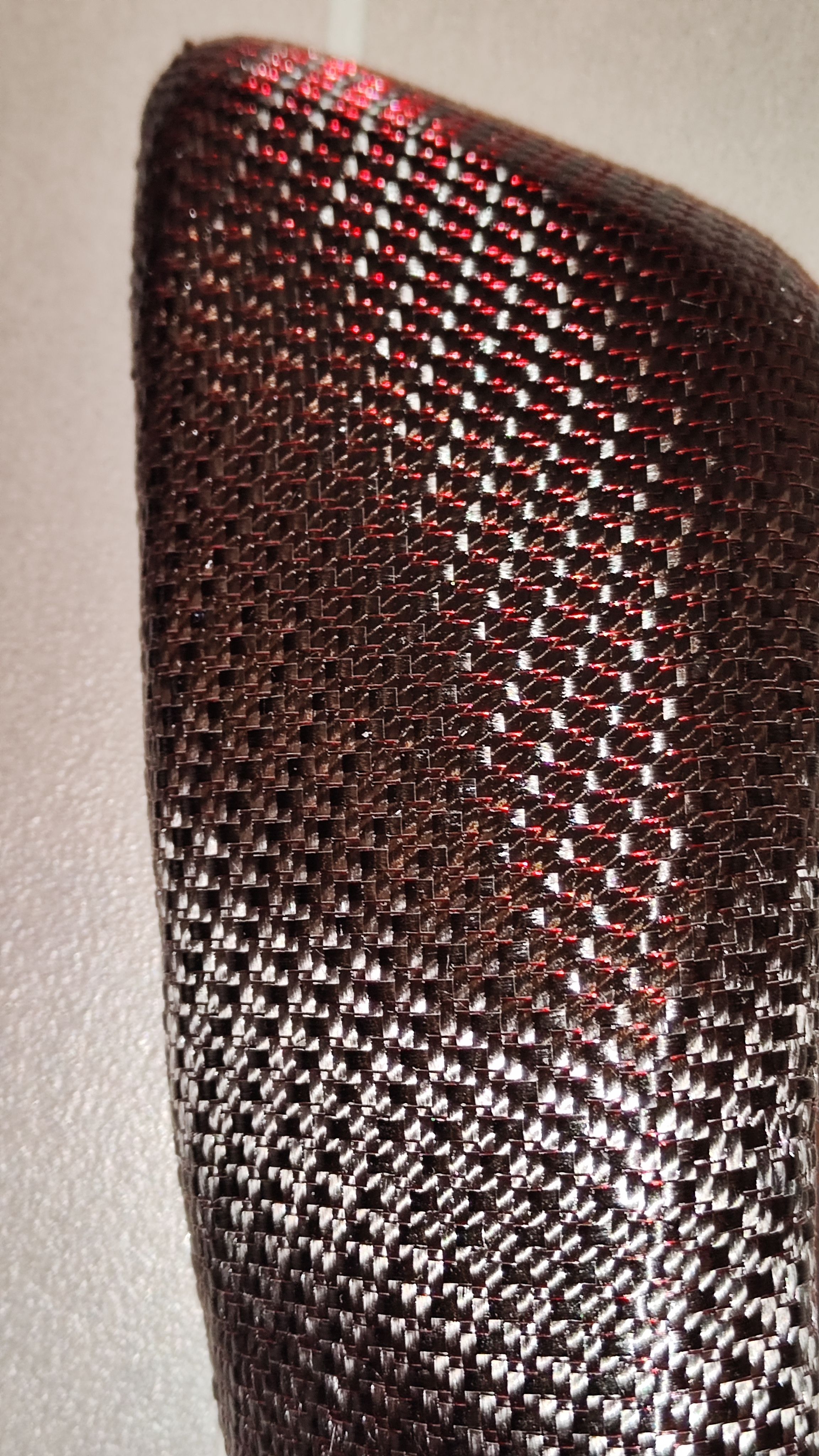

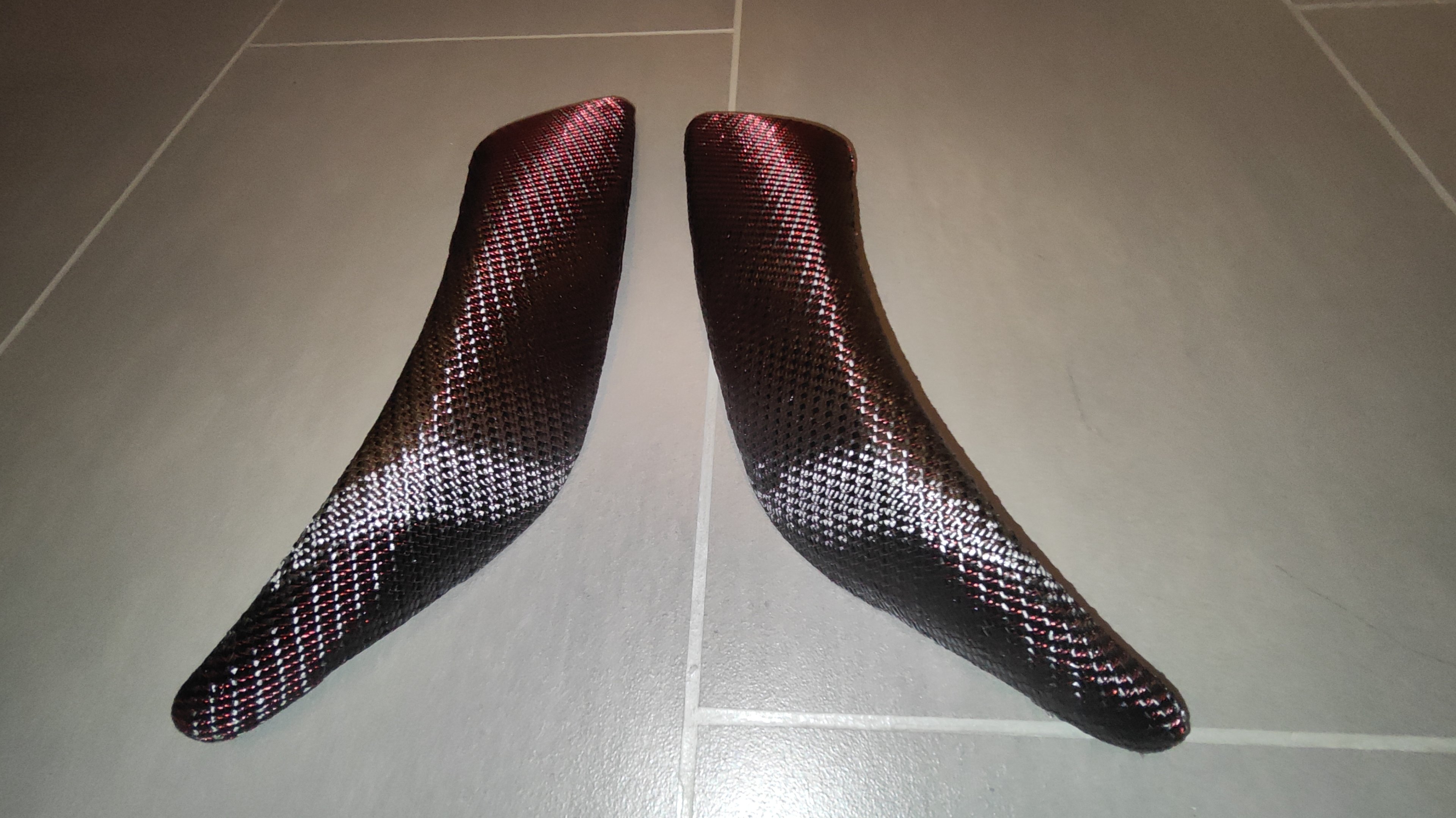

2 Sätze F20 Interiur Leisten liegen bereit (Kauf jetzt alles ein was Günstig ist, solange die Clipse alle noch da sind), danach werden paar versuche gemacht.
Darunter offenporiges Carbon und das Red Design, was mir gefällt wird verbaut und was nicht verkauft.
Glitter Carbon Red
das wäre Magic Carbon Red in offenporig (mit Struktur), ohne Mattlack nur Harz (nicht ganz fertig).
meine ersten Versuchsgriffe, jetzt stellt sich nur die Frage was sieht besser aus...
weiter bearbeiten Glatte oberfläche, oder Mattlack drauf und fertig.
Ich werd mit den Schnipsel stück pappe oder so Laminieren und anschauen,
so (offenporig) habe ich nur bedenken bzgl. Schmutzempfindlichkeit, bei Beifahrer mit schwitzigen Händen oder Handcreme, ist ja zugleich auch ein "Angstgriff" der zum einsatz kommen kann :lol: ....
Jemand erfahrung mit?? Kann mir gut vorstellen das sich in so einer Struktur, Dreck zwischen gut absetzen kann

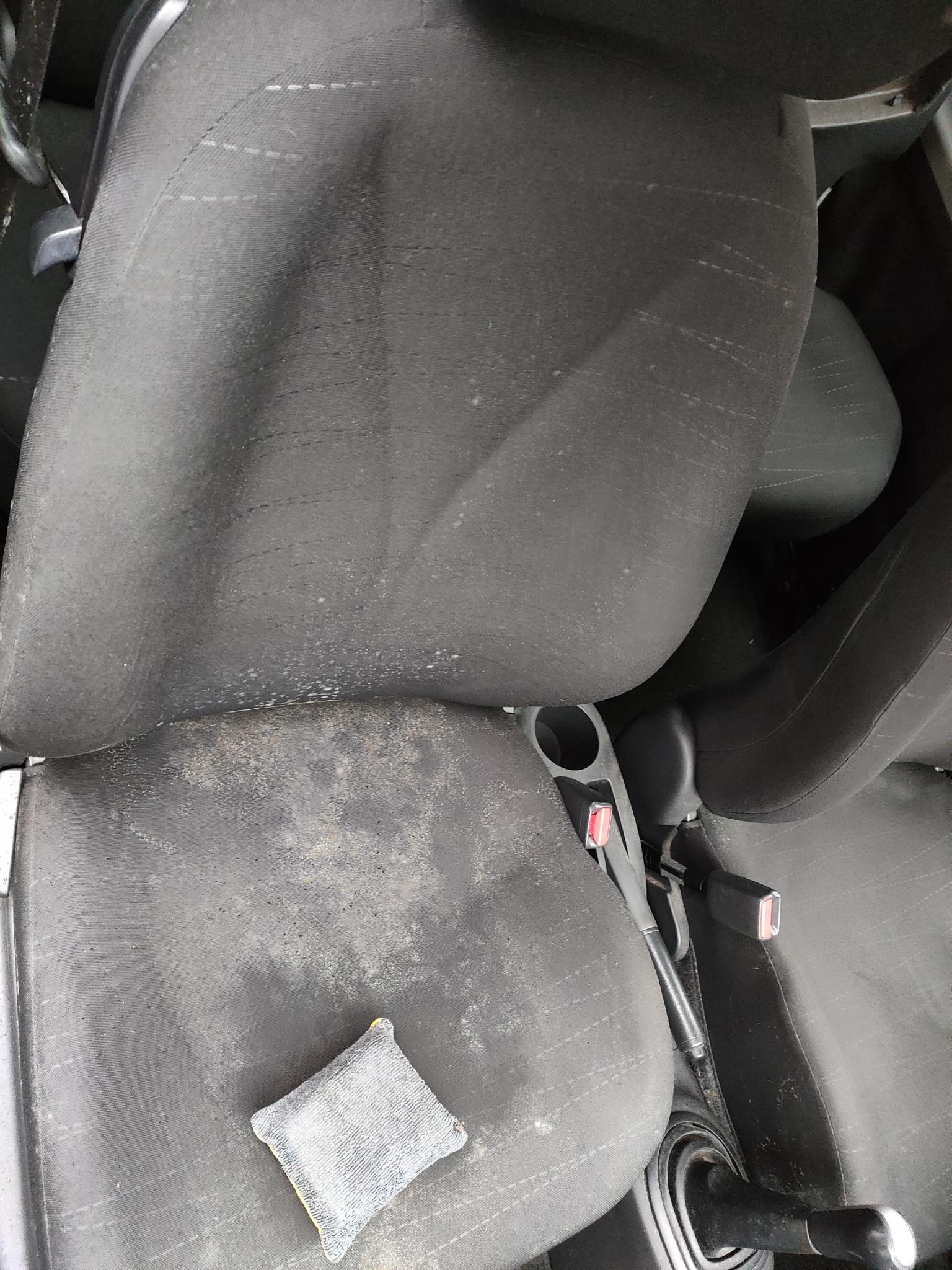

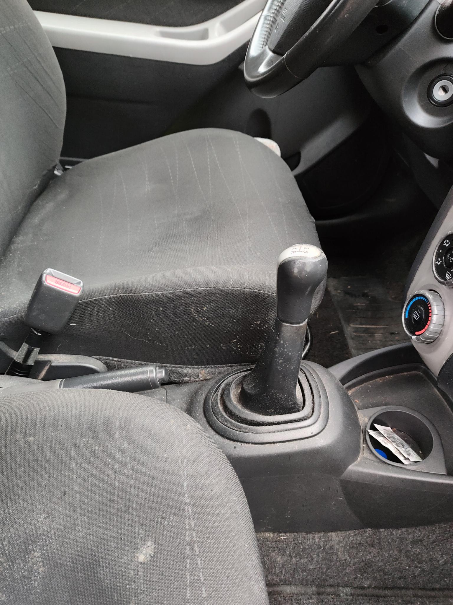

Um was für ein Fahrzeug handelt es sich denn? Und ein Bild von Schaden wäre gut.
Reaktionen: DJMadMax
Ohne das gesehen zu haben, würde ich mal ordentlich desinfizieren und absaugen (eventuell nass oder mit Dampf). Innenraumfilter sollte man eh regelmäßig tauschen, die neigen gerne zum Schimmeln.
Reaktionen: Skaiy

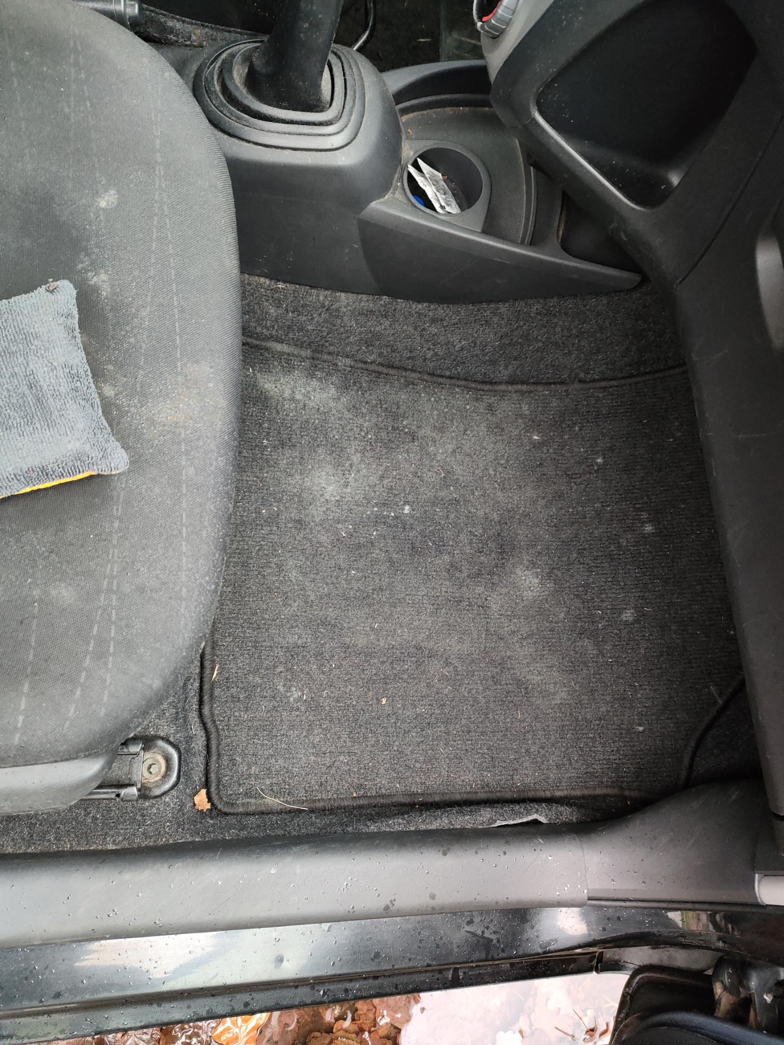

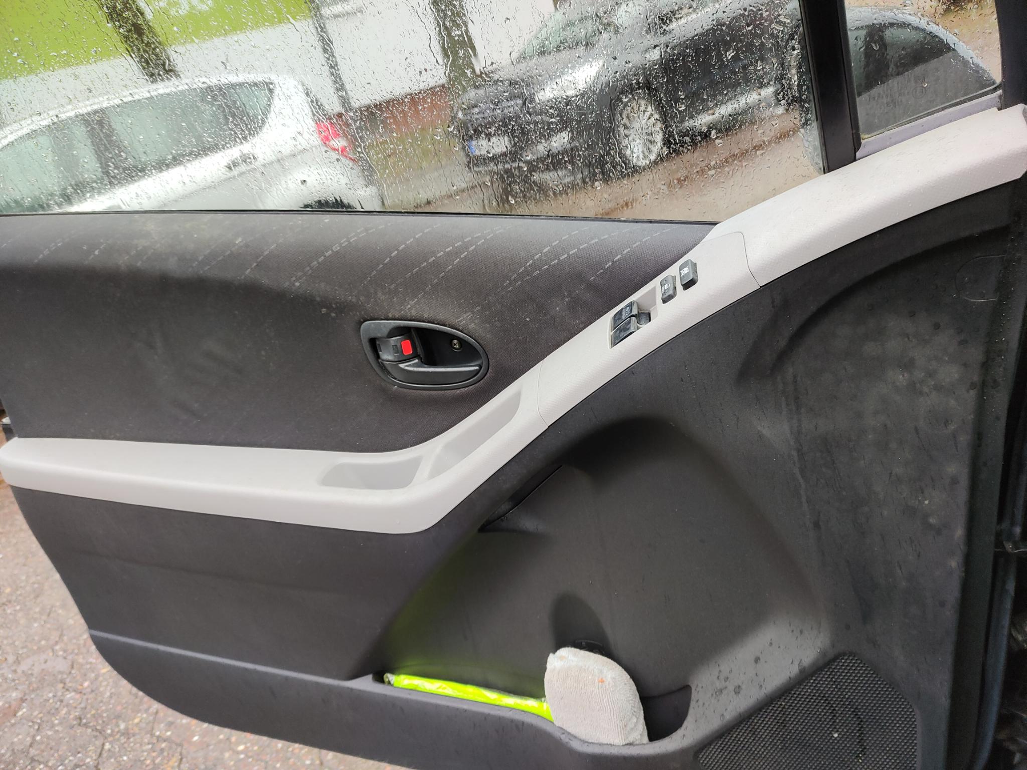

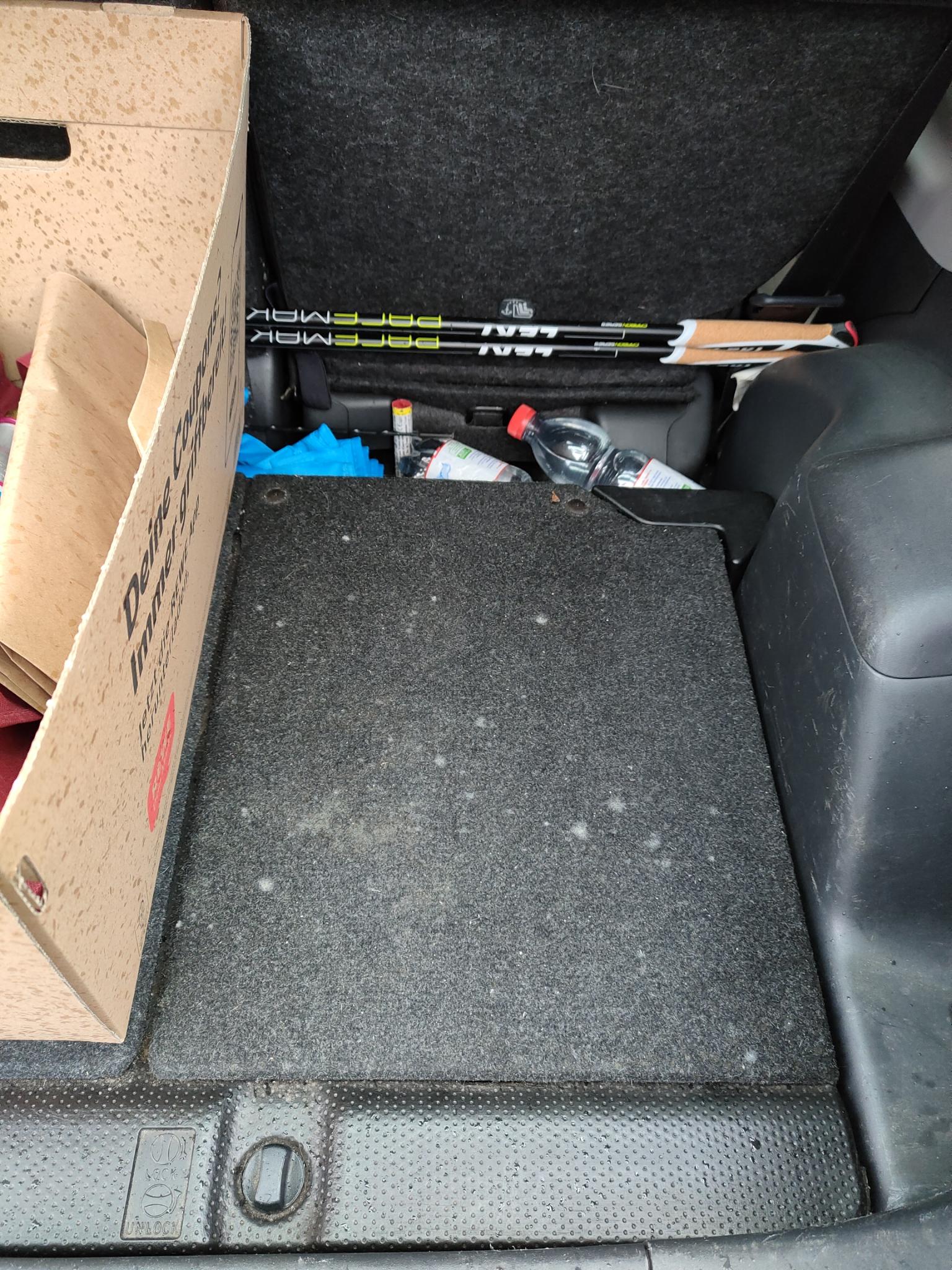

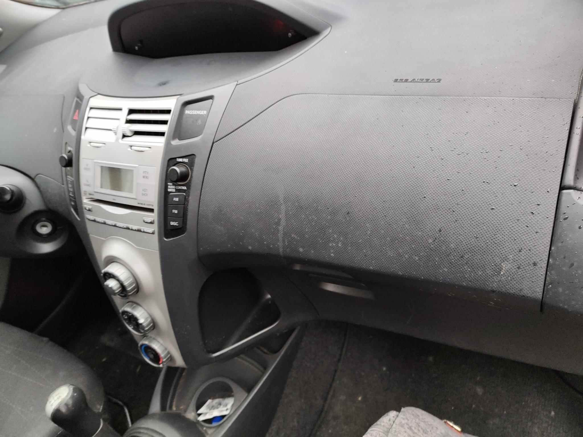

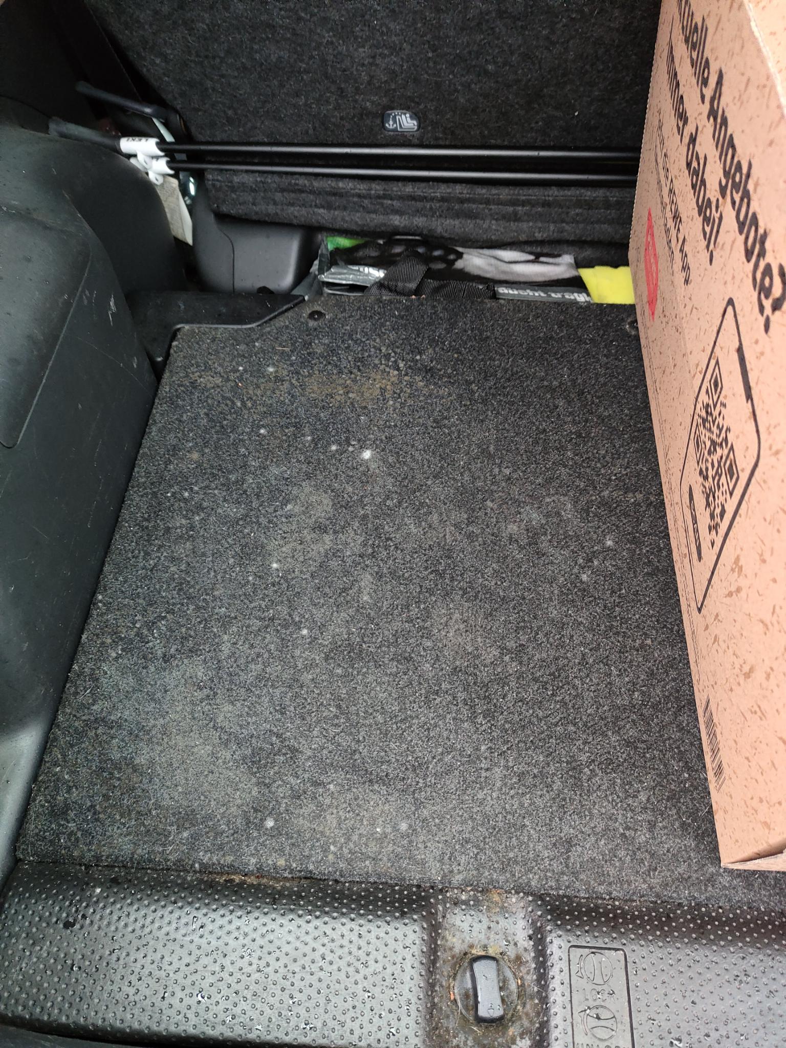

Was sagt ihr dazu?
Ich habe keine Ahnung von Autos o. Ä. Wir haben uns jetzt ein Schimmelentferner von dm gekauft.

Professionelle Aufbereitung. Das Zeug ist ja überall, mit ein bisschen Sprühflasche wird das nichts. Die Aufbereitung sollte nahezu alles nass absaugen und danach ordentlich mit Chlor dran, um Reste zu vernichten.
Wenn das Fahrzeug dann regelmäßig bewegt und trocken gehalten wird, sollte da nichts wiederkommen.
Wichtig wäre es die Quelle der Feuchtigkeit und des Schimmels zu identifizieren. Man sagt das es ca. 80 % Luftfeuchtigkeit braucht, damit in der Luft enthaltende Sporen sich dauerhaft niederlassen und verbreiten können.
Reaktionen: DJMadMax und Skaiy
Ich habe ein paar Anfragen versendet. Mist, das scheint ja sehr aufwendig zu sein.
Bei dm beispielsweise kann man sich einen Teppichreiniger ausleihen. Würde das ausreichen oder verwenden die Aufbereiter einen anderen Sauger?
https://www.dm.de/services/services-im-markt/sapur-133588
Bedenke bitte, dass von Schimmelsporen eine erhebliche Gefahr ausgehen kann, die deine Gesundheit und die der Mitfahrenden nachhaltig beeinträchigen kann. Am Ende können die sich an Stellen befinden, wo du nur unter erheblichem Aufwand herankommst und an die du nicht mal denkst. Die Lüftungskanäle zum Beispiel - das reicht auch ein neuer Luftfilter nicht. Zudem sollte man prüfen, wo denn die Feuchtigkeit herkommt, denn diese dürfte sich bei einem technisch einwandfreien Fahrzeug niemals in dieser Konzentration sammeln. Möglicherweise tritt irgendwo Wasser ein.
Mir sieht das so aus, dass man das schon mit etwas Arbeit selber schaffen kann. Wichtig wäre halt wirklich, die Quelle der Feuchtigkeit zu isolieren und das Problem zu beheben.
Außerdem musst du die Bude natürlich trocken kriegen. Bei Rossmann kann man sich auch kostenlos so einen Polsterreiniger leihen, wenn man da das entsprechende Reinigungsmittel kauft. Mit dem Kassenzettel kann man sich dann auch das Gerät leihen, ohne erneut das Mittel kaufen zu müssen.
Wenn das beim Aufbereiter jetzt nicht die Welt kostet, kannst du das Auto auch direkt abgeben. Ansonsten ist durch selber Hand Anlegen auch noch nichts außer ein wenig Zeit verloren.
Die Frage ist dann, wie viel du dir zutraust und ob es dir dann deine Zeit auch wert ist.

Ohne Zweifel. Wenn man hier nicht vom Fach ist und nicht 100%ig weiß, was man tut sowie bis ins letzte Detail arbeitet (und das ist NICHT mal eben an nem Nachmittag erledigt!), dann kann man es auch direkt bleiben lassen.
Du kannst alles mit etwas Arbeit (das muss definiert sein) selbst schaffen - auch Raketen kann man selbst bauen und damit ins Weltall fliegen, frag mal den ulkigen Südafrikaner, der da schon Autos ins All geschossen hat.
Folgender Sachverhalt:
auf den Fotos sieht man lediglich den oberflächlichen Schimmel. Da sich dieser (gut zu sehen auf dem Sitzpolster) aber schon sehr lange sehr genüsslich ausbreiten kann, ist dieser eben NICHT nur oberflächlich auf den Teppichen und Stoffpolstern, sondern auch IM INNEREN dieser!
Ich bin jetzt mal ganz ehrlich: da würde ich keinen einzigen Cent mehr reinstecken. Wenn das Ding eh "nur" 2500 Euro gekostet hat und jetzt aus welchem Grund auch immer 6 Monate ungenutzt rumstand, dann kann der auch weg. Evtl. nimmt ihn irgend ein irrer Händler noch in Zahlung, wenn etwas anderes her muss, aber da würde ich keinen Kilometer mehr mit fahren wollen. Auf chronische Lungenkrankheiten kann ich wahrlich verzichten.
Die Frage, die man sich da ebenfalls stellen sollte: was wurde in dem Auto gemacht, dass ein Schimmel überhaupt derartig viel Nahrung finden konnte, um sich in verhältnismäßig kurzer Zeit und bei einem Auto ohne jedwedes Echtleder (echtes, organisches Material) so sehr ausbreiten zu können? Wenn man z.B. im Auto raucht, dort des Öfteren isst oder die Feuchtigkeit im Inneren (Scheiben im Winter z.B.) immer nur mit einem Lappen wegwischt, diesen dann aber wieder gemütlich in die Seitentasche stopft, etcpp - da kann man schon ein wenig präventiv vorgehen.
Aber erneut: mach dir bitte ernsthafte Gedanken, ob es wirklich sinnvoll ist, in das Auto jetzt noch mehrere hunderte Euro in eine komplette Aufbereitung und Schimmelbeseitigung reinzustecken, von der du nicht einmal zu 100% sicher sein kannst, dass die Tiefen der Stoffe und Polster auch wirklich sporenfrei sind.
Reaktionen: fanatiXalpha und Skaiy
Das Auto hat noch 1 ½ Jahre TÜV und ist bis dato sehr zuverlässig. Selbst wenn man ihn verkaufen/in Zahlung geben möchte, müsste es aufbereitet werden.
Mit dem Schimmel brauche ich ja erst nicht auf den Hof fahren.
Ich warte mal die Anfragen und die Kosten ab.
Zwei kamen schon zurück. 200 € und 375 €. Ich habe noch nachgefragt, wie genau sie den Schimmel beseitigen würden.
Zum Glück habe ich einen Kollegen, der selbst Fahrzeuge aufbereitet (wohnt aber zu weit weg). Der kann da ein wenig mit Expertise zur Seite stehen.
Die Ursachen werden wahrscheinlich Essensreste und feuchte Lappen gewesen sein. Das war auch bisher nie ein Problem, aber das Auto musste jetzt zwangsweise stillgelegt werden, daran haben wir leider nicht gedacht, da wir andere Sorgen hatten.
Wird auf jeden Fall nicht mehr vorkommen. :D
