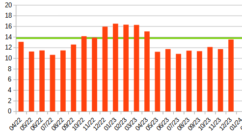

Also ich kann den Mehrverbrauch nicht nachvollziehen.
Hier sind meine Monatsverbräuche. 30% Autobahn, 70% Stadt/Land.
(Grüne Linie ist Verbrauch gem. WLTP)
Januar ist ja noch nicht durch.
Aber da liege ich aktuell bei 13,3.
Reaktionen: DJMadMax, Damien White und Shagrath

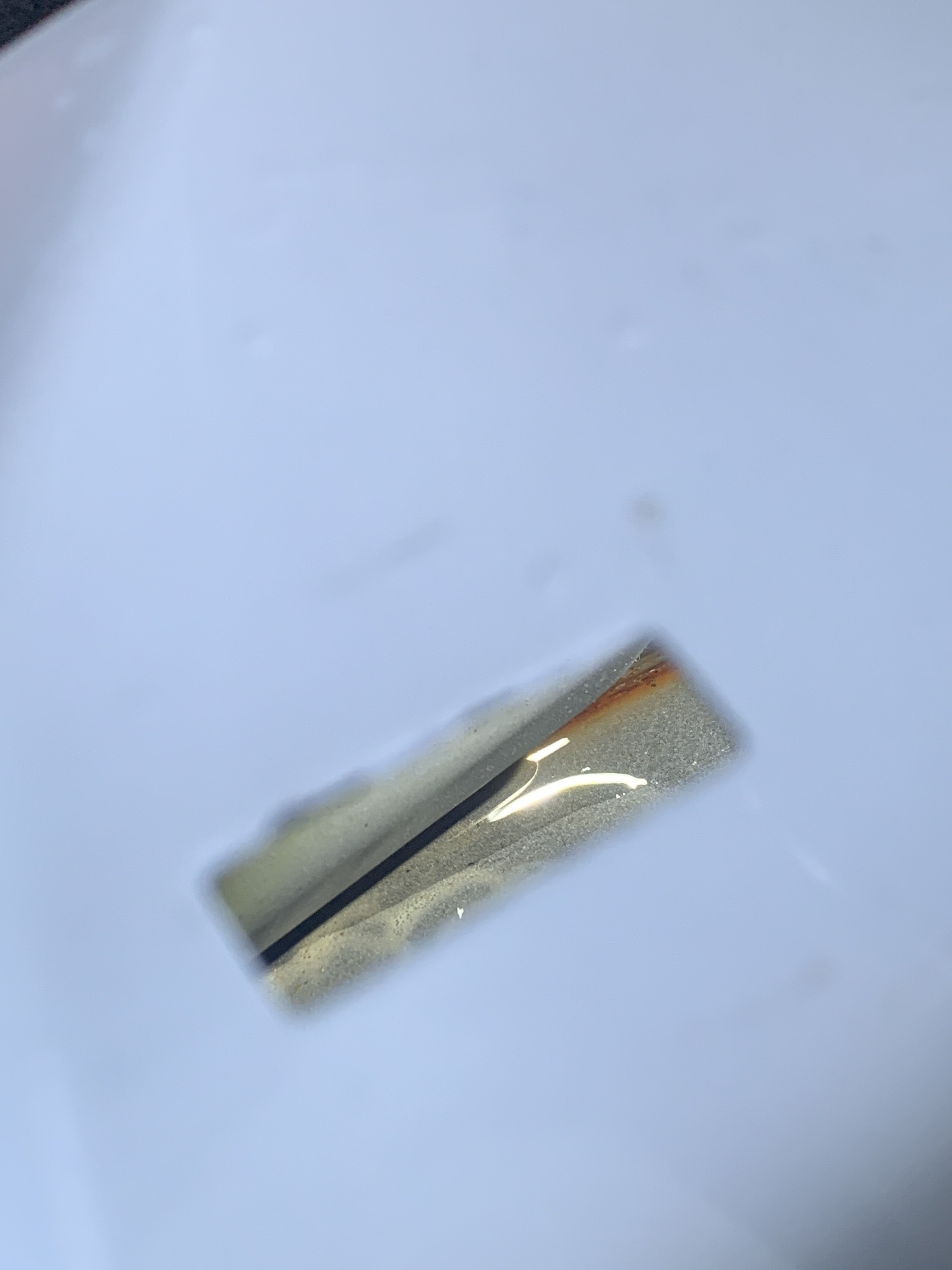

Hallo liebe Schraubergemeinschaft,
ich habe seit Monaten ein Problem mit einem Ford Fiesta '09 Baujahr 2010 und komme einfach nicht weiter. Das Fahrzeug hat immer wieder Wassereinbruch im Kofferraum (sammelt sich in der Reserveradmulde). Durch die Autodoktoren bin ich unter anderem auf den Bereich der Heckklappe gestoßen, links und rechts von den Schanieren der Klappe liegen 2 Bleche aufeinander, deren Dichtmasse wohl über die Zeit nachlässt. Diese beiden Bereiche habe ich von der Reling kommend bis zur Dichtung (oben) der Heckklappe Sikaflex abgedichtet. Kann auch gern dazu Bilder liefern, falls gewünscht. Damit kam kein Wasser mehr in diesem Bereich ins Fahrzeug (vorher floß es förmlich rein). Allerdings haben wir dennoch immer wieder Wasser drin stehen. Nun habe ich beim Verschluss der Heckklappe den Plastikschutz entfernt und wenn man in einer der Löcher reinleuchtet, sieht man eindeutig Wasser drin stehen.
Hier habe ich einmal reingeleuchtet und man sieht, das dort Wasser steht. Jetzt ist die Frage, wo zum Geier kommt das Wasser her? War schon in einer Werkstatt und die haben hinter der Stoßstange die produktionsbedingten Löcher wieder mit Spezialband abgedichtet. Haben auch so drüber geschaut und wussten sich ehrlich gesagt auch nicht weiter zu helfen. Vielleicht hat jemand eine Idee, zur Not baue ich die Stoßstange selber ab, sobald es das Wetter zu lässt.
Gaffer-Tape hält die Welt zusammen :D
EDIT:
Achso, das Wasser kommt garnicht vom entfernten Stutzen? Hui... okay, alternativ: von unten durchbohren, damit das Wasser abfließen kann? :)
Nein, mal ernsthaft: wende dich damit bitte am Besten an ein Ford-Forum, die werden das Problem sicherlich besser beurteilen können.

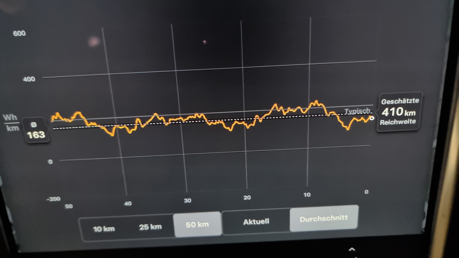

Knapp über 16kwh/100km im täglichen Kurzstreckenverkehr.... 8km je Richtung.
Reaktionen: Damien White und Shagrath
Die Rückleuchten schon geprüft? Da läufts je nach Modell auch gerne durch poröse Dichtungen rein.
Danke für den Tipp, da habe ich gestern geschaut und direkt wo die Rückleute mit 2 so Stiften gehalten wird, kam auch minimal Wasser rein. Wäre jetzt schon die 3 Stelle wo das Wasser ins Fahrzeug gelangt. Falls das jetzt die finale Lösung war, passt das, ansonsten werde ich doch mal, wie empfohlen, im Ford Forum nachfragen.
