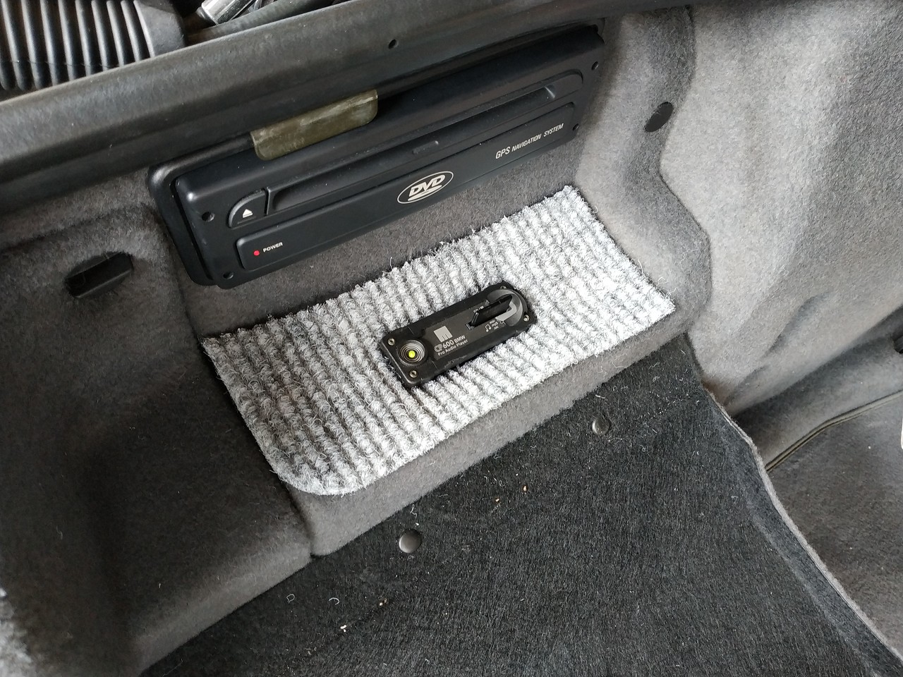

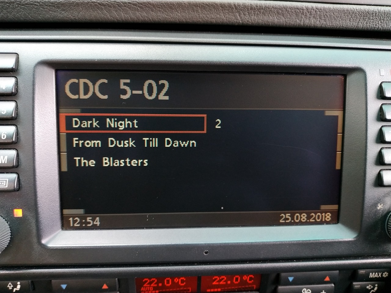

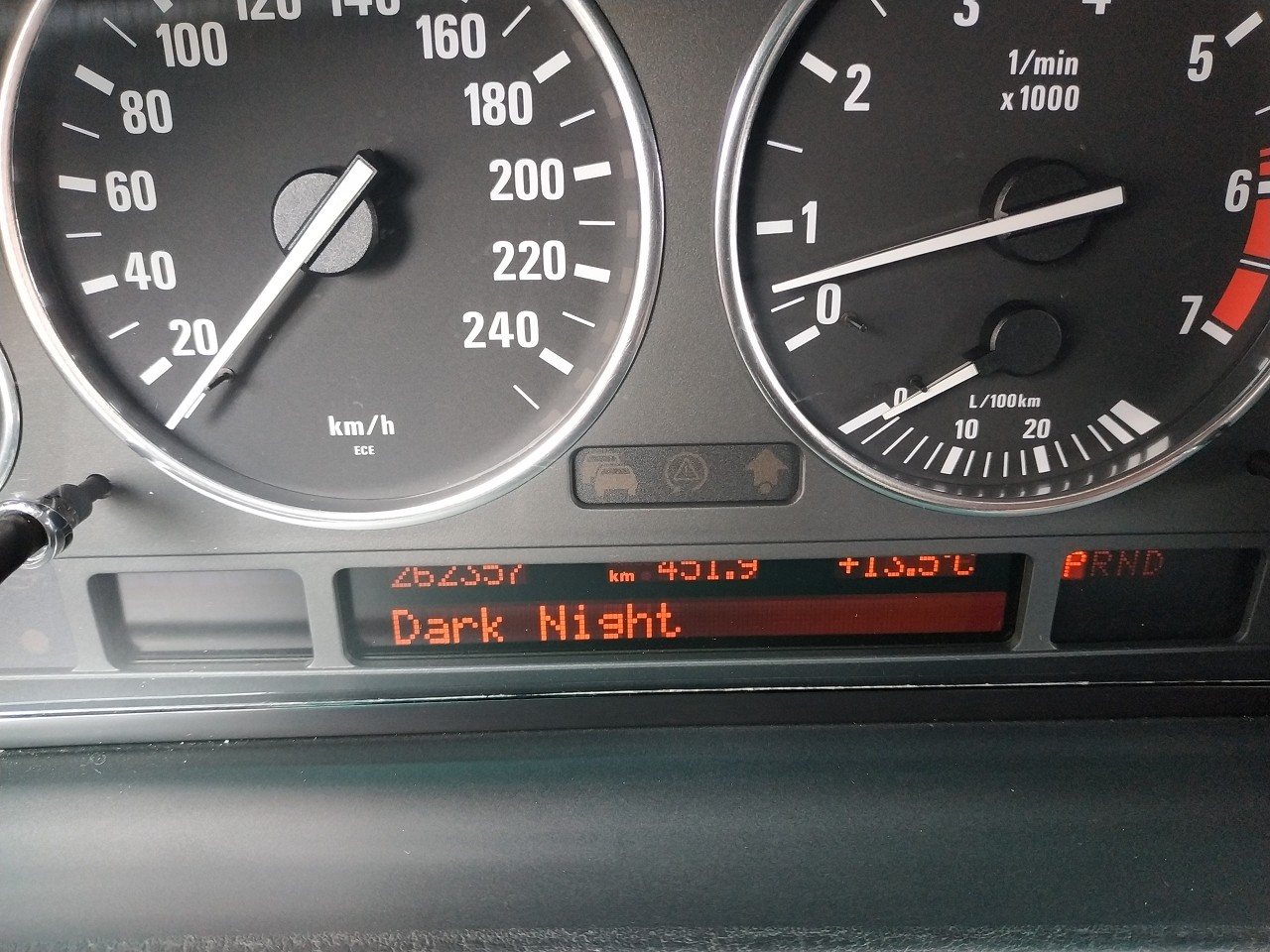

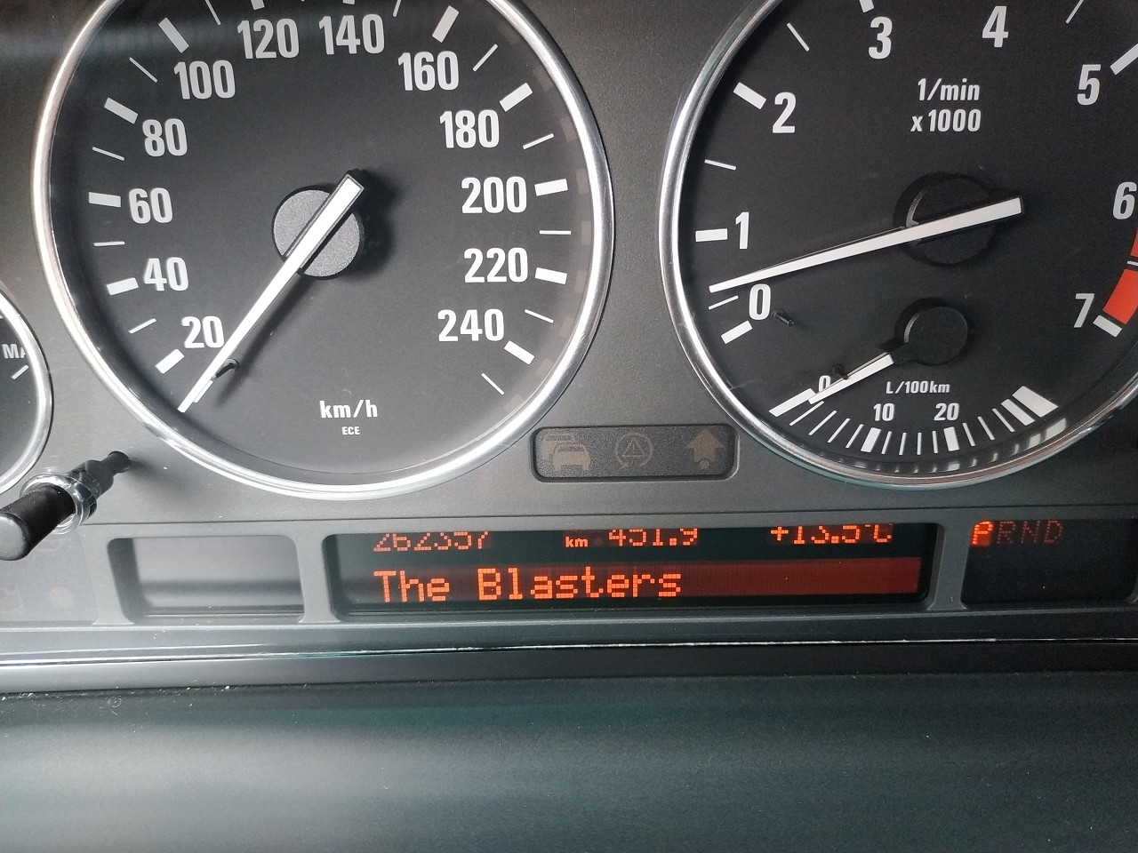

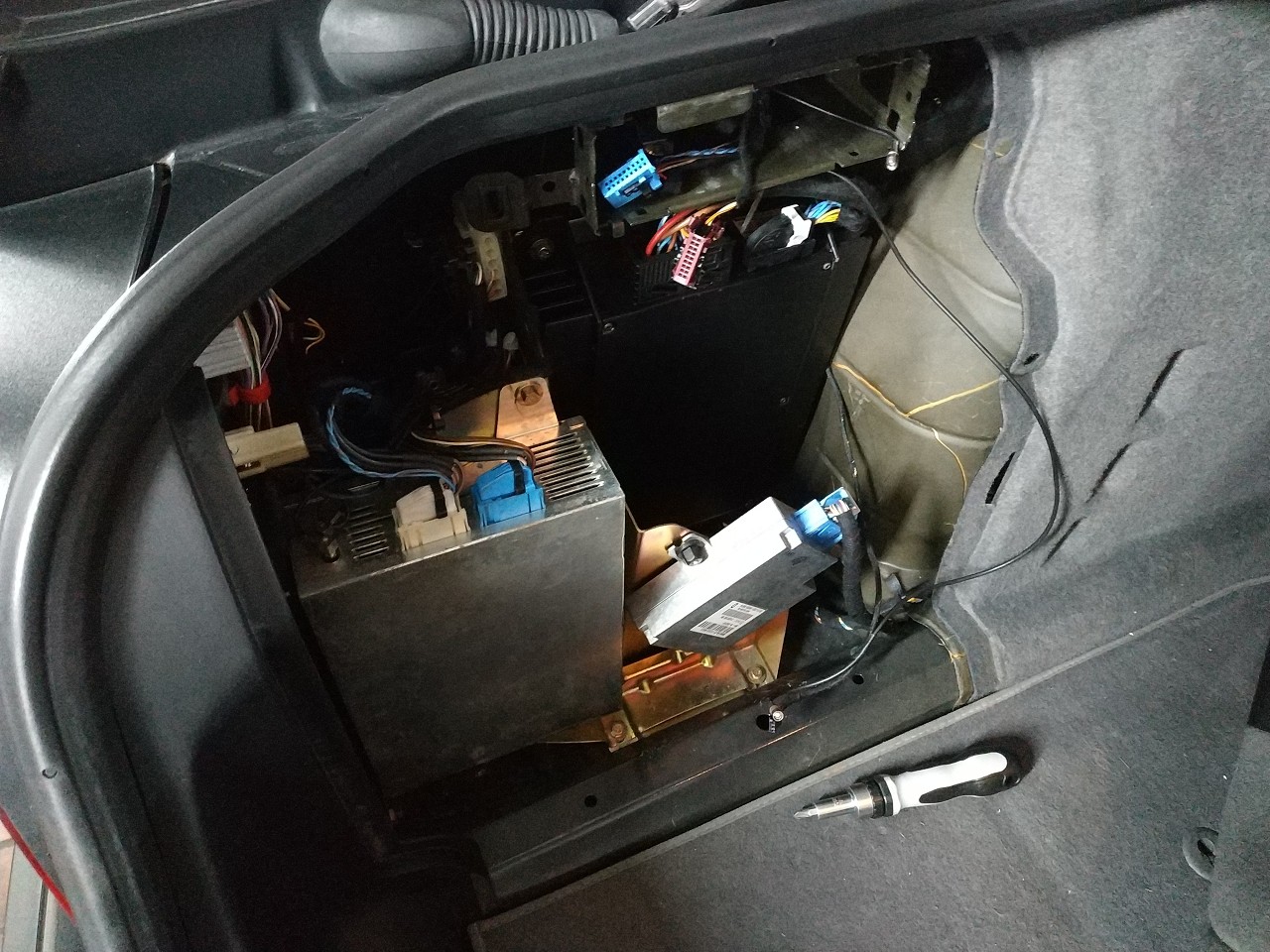

Da mir der CD Wechsler im Alltag doch etwas zu müßig war, habe ich mal umgesehen, was man so an vernünftigen Sachen im BMW verbauen kann.
Knackpunkt bei mir ist das serienmäßige DSP Soundsystem. Das können die ganzen günstigeren Boxen eh nicht ansprechen, fällt somit raus.
Dann habe ich mich nach einiger Recherche mit der Maintronic CP600 beschäftigt.
Ein SD Karten Interface, welches nativ über das BMW I-Bus Protokoll kommuniziert und schöne ID3TAG Infos liefern soll, statt "Track1", wie bei den ganzen billigen Büchsen.
Also musste das Ding her. Nicht ganz billig für so eine Box, aber egal.
Dann musste der CD Wechsler raus, weil der CP600 statt dem Wechsler fungiert und gesteuert wird.
Also Teppich und Verkleidung zerlegen und erstmal den Wechsler raus.
Dann musste ich mir was für den CP600 überlegen, was ich zeitnah als Abdeckung und zugänglichen Platz realisiere.
Also noch schnell in den Baumarkt und eine stabile Fußmatte gekauft. Auf die Größe zugeschnitten und einen Ausschnitt für das Interface gemacht. Funktioniert!
Wenn ich Zeit habe, mache ich mir eine dünne Aluplatte, welche ich auf die Grundfläche der Seitenbox anpasse und versuche den originalen BMW Teppich noch zu bekommen, den ich dann verkleben werde.
Aber erstmal läuft alles und auch mit der Anzeige der Titel bin ich sehr zufrieden.
Die Box ist schnell, man kann ohne springen spulen, alles läuft gut. Selbst im IKE kann der CP600 die Infos mit ID3 anzeigen. Das ist stark. Da weiß man dann doch, warum der kleine Metallkasten etwas mehr, als die Chinadinger kosten.
