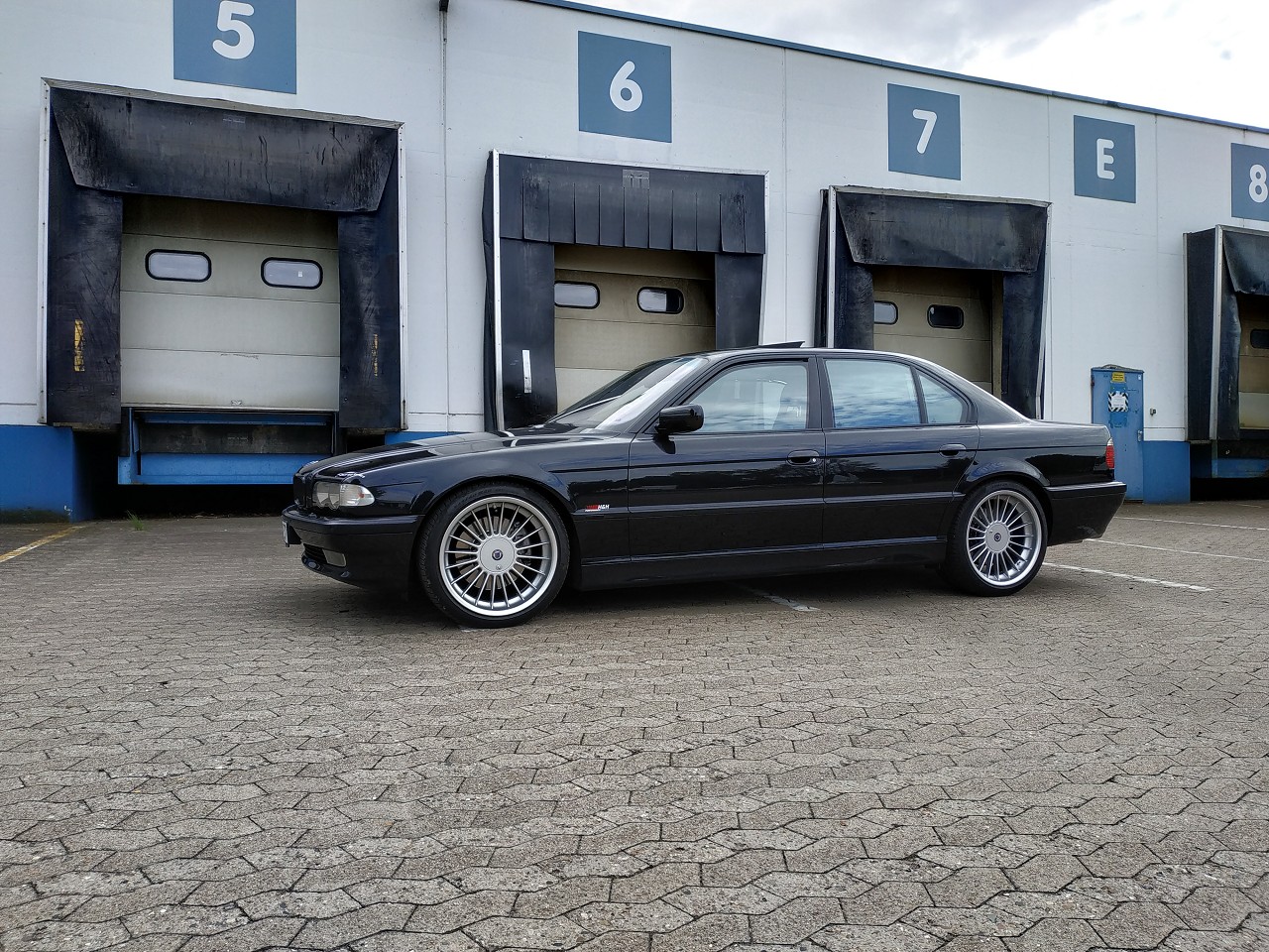

Mal wieder mit dem Dicken unterwegs gewesen.

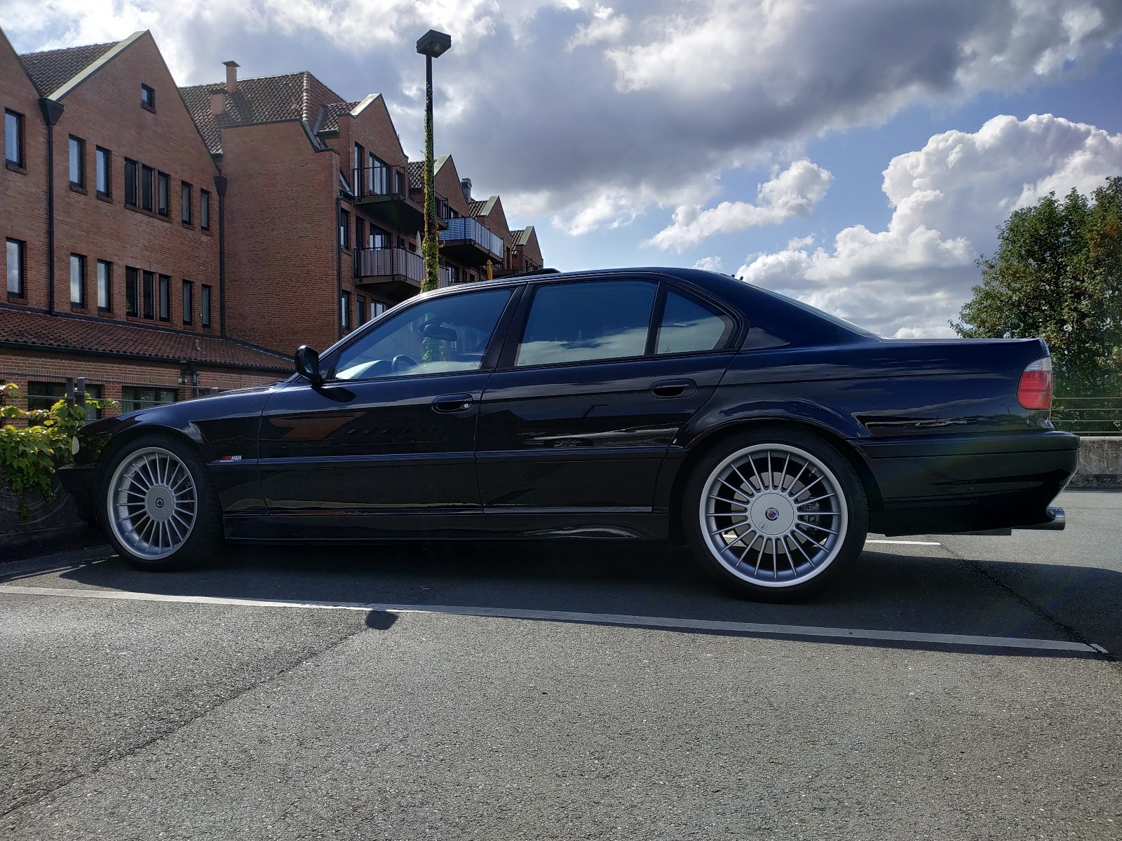

Ich hab heute nach der Mopedtour noch ne lockere Runde Überland gedreht. Wetter bietet es ja an.
