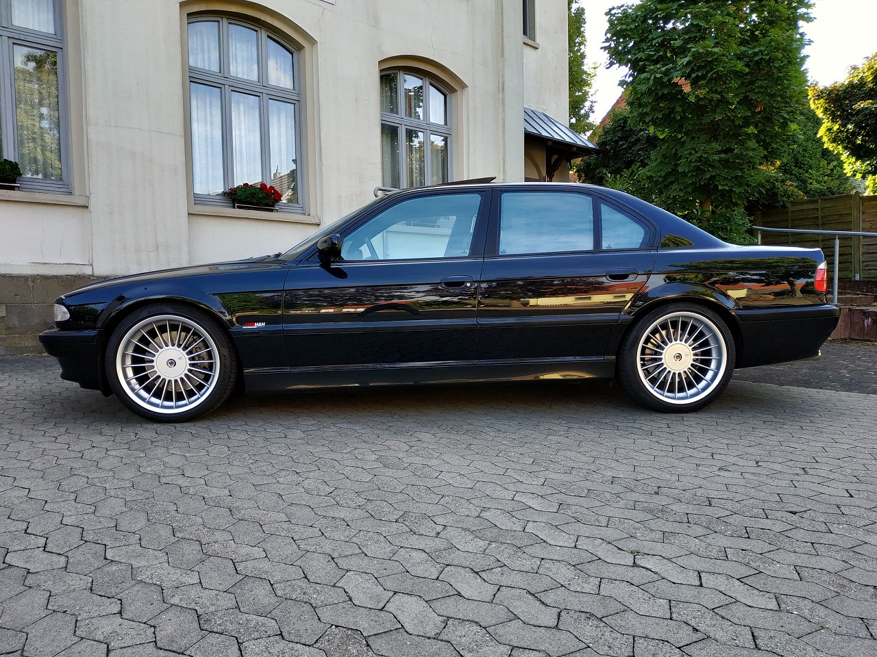

Nachdem ich mir meinen linken Spiegel lädiert habe (die Unterführung einer Brücke war doch recht schmal ;) ), hab ich mich mit einem mittlerweile netten Onlinekumpel in Verbindung gesetzt, der mir schon mal mit Teilen ausgeholfen hat.
Er schlachtet gerade einen cosmosschwarzen E38.
Mein Glück. Mal gucken, was man da noch gebrauchen kann.
