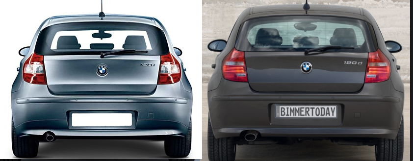

Ich glaube müsste das rechte Bild sein mit dem ovalen Endrohr.

Beim Einser hatten alle Vierzylinder ab Facelift ein ovales Endrohr, dazu sieht man beim Benziner den Endschalldämpfer relativ deutlich unter der Heckschürze. Ansonsten gilt: sauberes Endrohr = Diesel/verrußt Benziner

Verrußt sollten die vom 125i und 130i nicht sein, wenn BMW nicht grundlegend was anderes gemacht hat beim 325/330i mit den selben Motoren^^endanwender schrieb:Ansonsten gilt: sauberes Endrohr = Diesel/verrußt Benziner

zumindest die Vierzylinder wurden mit dem Facelift alle auf Direkteinspritzung umgestellt - und die neigen alle zum Rußen

Jau und die 125i und 130i sind N52 Motoren und damit Saugrohreinspirtzerendanwender schrieb:zumindest die Vierzylinder wurden mit dem Facelift alle auf Direkteinspritzung umgestellt - und die neigen alle zum Rußen
