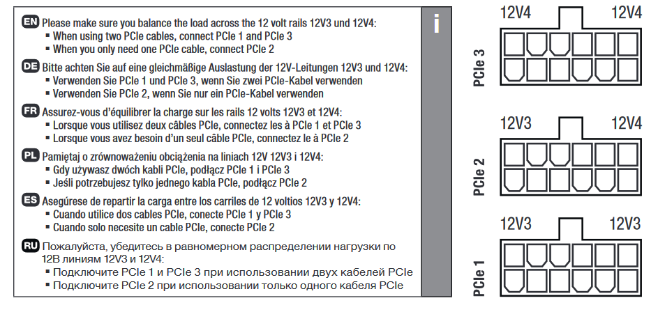

Overclocking Key ermöglicht den Wechsel zwischen 4 unabhängigen 12V-Leitungen und einer massiven 12V-Leitung
Zwirbelkatz schrieb:
Nein, Handbuch lesen ;)
2x 2x8Pin als Y-Kabel.

Es sind 4x PCIE Ausgänge. Jedes Kabel hat 2x PCIe, ist aber nicht Y sondern es gehen pro Kabel 12 PINS raus. Und jeweils werden pro PCIe von 6 auf 8 Pin vergrößert. Kann aber das Kabel ab, da der Querschnitt groß genug ist.
Von daher ist es kein Y Kabel. Sondern reguläre Belegung. Nur eben jedes Kabel ist direkt Doppelt belegt.

Genau gesagt wurde in den Handbüchern darauf hingewiesen, die Last möglichst gleichmäßig auf die Schienen zu verteilen. In der Konsequenz hat man demnach oft auf ein Doppelkabel verzichtet, weil die Karte dann ggf. nur an einer Schiene gehangen hätte.
be quiet hat aber nicht grundsätzlich abgeraten, denn es gibt mit dem SP11 Gold 850W zB auch Modelle, die einen Anschluss am Netzteil mit zwei Schienen bieten:
Dementsprechend war/ist es auch ok, ein Doppelkabel zu nehmen.
Grundsätzlich hat man im vorliegenden Fall aber genau das gemacht, was sinnvoll (und einzig praktikabel) ist.
