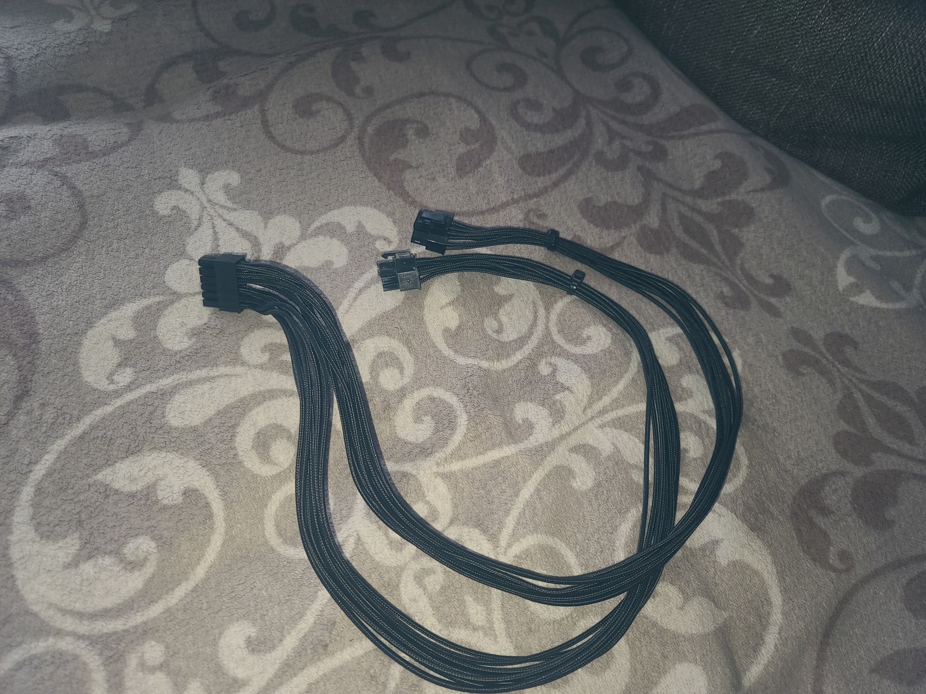

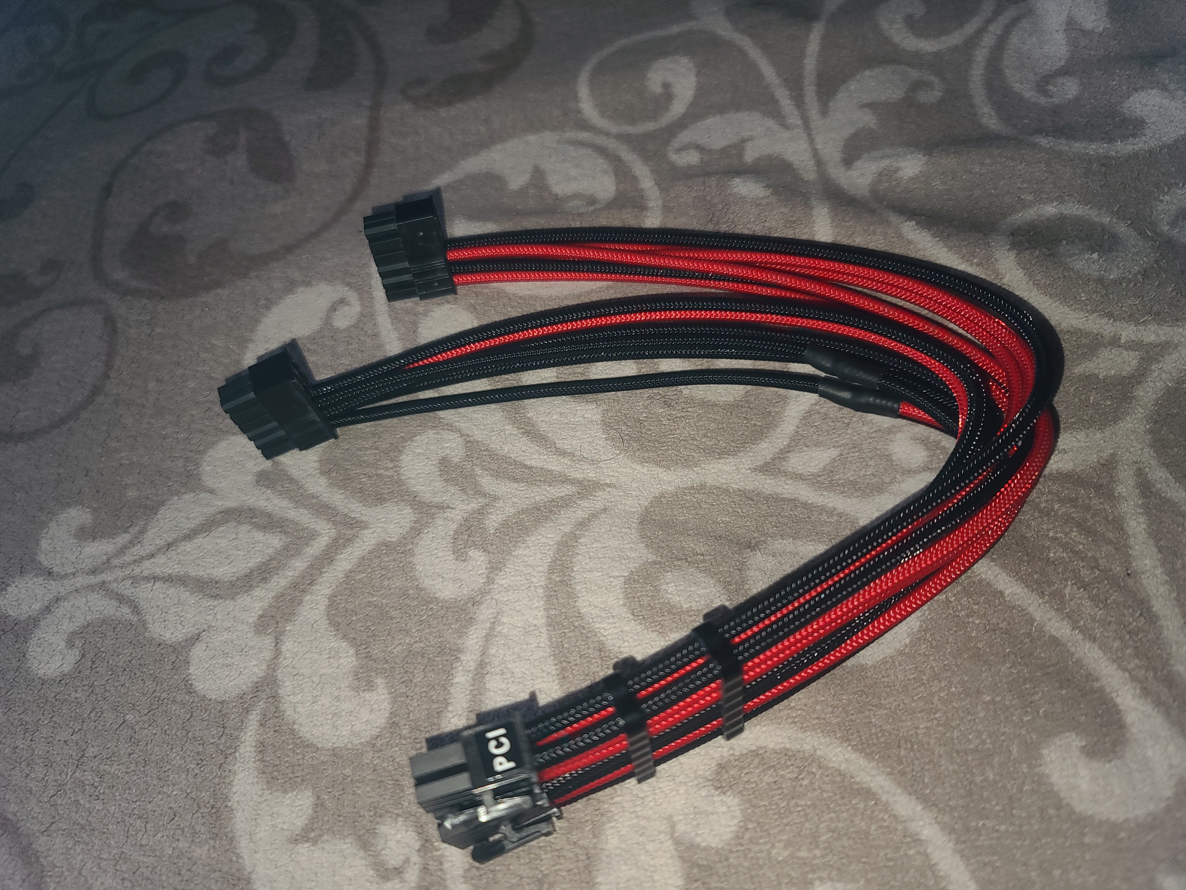

ich hatte mir vor ungefähr 4 Wochen für mein Bequiet Dark Power Pro 13 1600 passende gesleevte Kabel bei Cablemod anfertigen lassen. Nur mit den PCIe-Kabeln bin ich leider reingefallen, ich hatte mir da 2 x überbrückte Kabel bestellt, nur das blöde ist, die haben für einen einzelnen 8-Pin Stecker immer einen halben 12-Pin-Netzteilstecker verwendet.
Somit kann irgendwann die neue Grafikkarte mit 3 x 8-Pin auf nur 3 x halbe 12-Pin-Netzteilstecker nutzen und der Corsair-ICUE-Controller kommt zu kurz. Ich hatte die auch schon angeschrieben und habe um Änderung gebeten, machen die aber nicht.

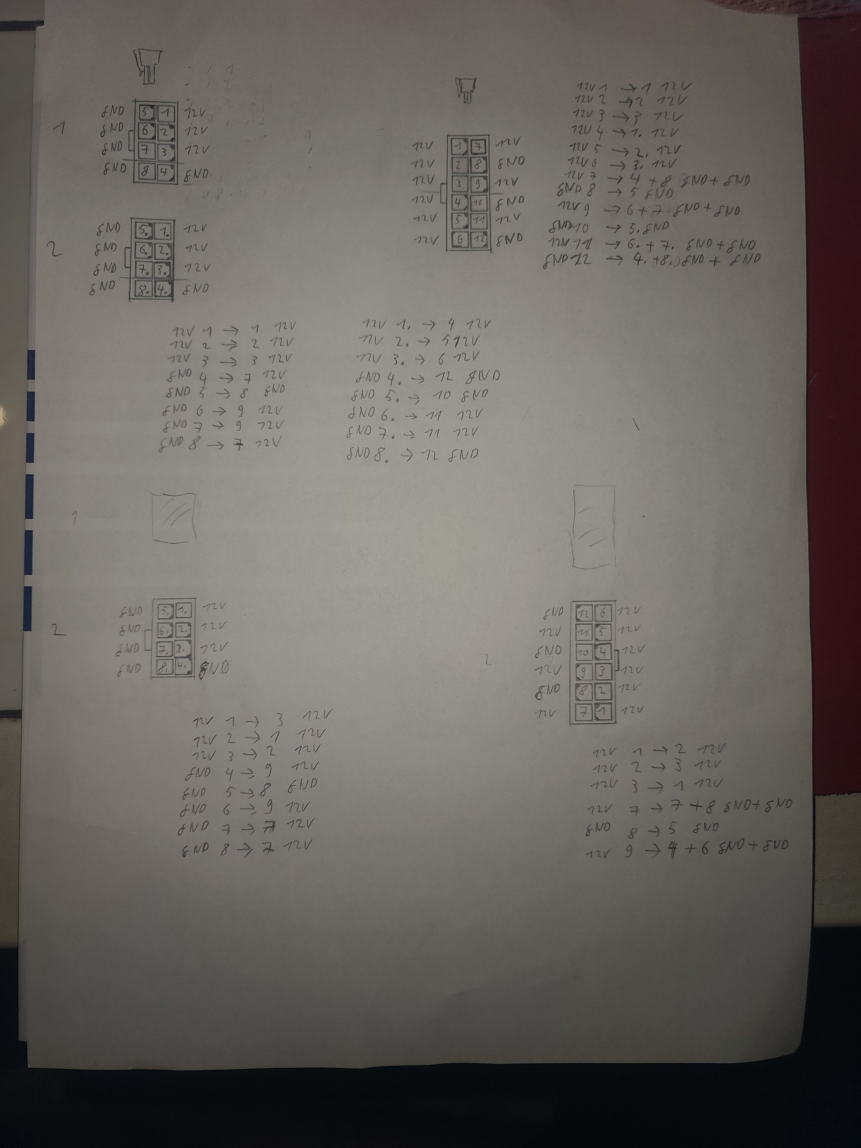

Nun muss ich die beiden Kabelbündel wahrscheinlich selbst belegen. Mir ist beim Inspizieren der originalen und Cablemod Kabel aufgefallen, dass die irgendwie Unterschiedlich belegt wurden.
Desweiteren, ist es normal, dass 2 GND auf 12 Volt geht?
Bild C = original Netzteilkabel
Bild A = Cablemod
Bei der Skizze befindet sich oben die Originale Kabelbelegung und unten die von Cablemod
Siehe Anhänge.

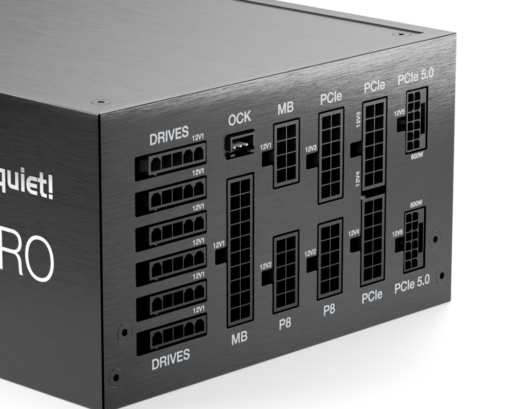

Das ist normal. Sieh Dir mal die Originalkabel von be quiet an ...
Er meint aber das sie beide Kabel auf einen Stecker hätten machen können, so wie beim originalen Kabel.
Deswegen, was wurde bestellt?

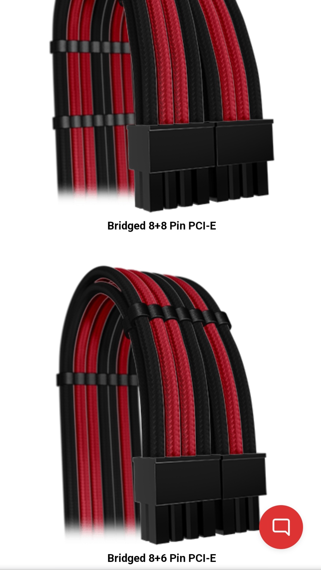

Hallo, ja richtig.
Diese Kabel hatte ich unter anderem Bestellt.
Mir war der Begriff bridge-cable nicht geläufig, ich dachte ja auch dass diese so wie im originalen anfertigen.
