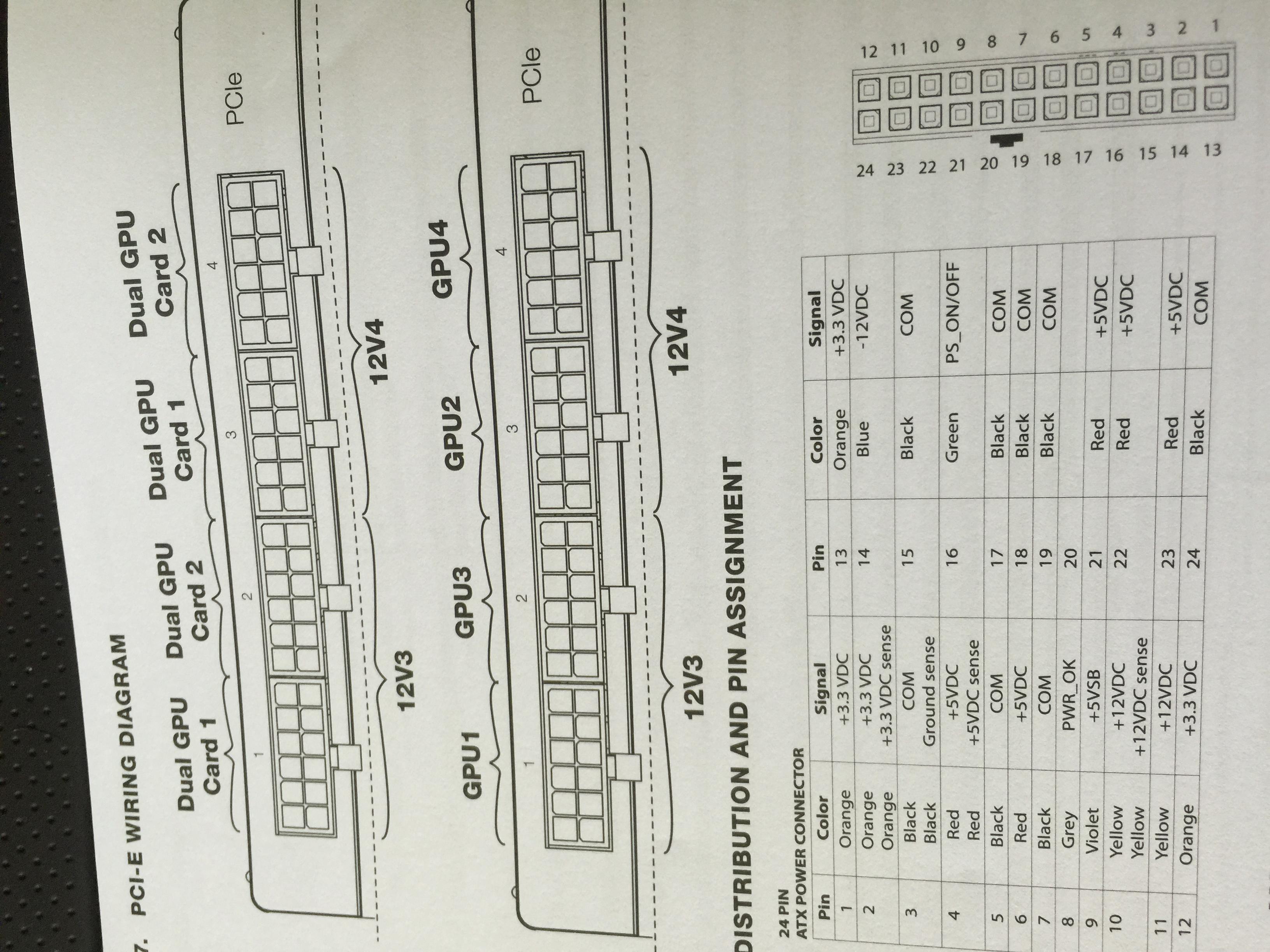

Schau mal bitte das ist das einzige was ich im Handbuch dazu finden kann
Hatte das mit dem OCK Knopf auch mal versucht aber selbe Ergebnis. Mit Slots meinte ich die 4 PCIe Anschlüsse am NT :)
ODER soll ich GPU 1 auf Slot 1+3 und GPU 2 auf 2+4 aufteilen? (dann mit einem separaten Kabel?)
