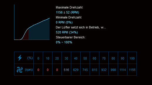

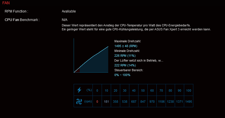

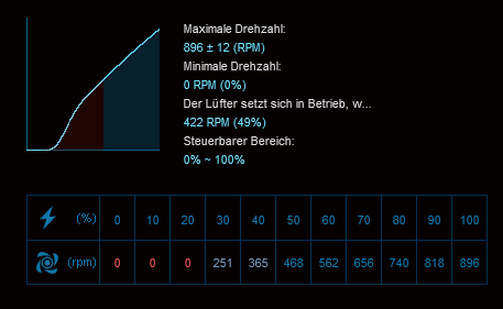

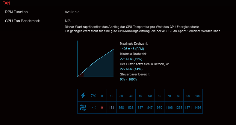

EDIT: Habe eben das ASUS DIP5 Tool drüberlaufen lassen und einen Fan-Benchmark gemacht. Ich habe damals wohl doch nur 3 Lüfter verbaut.

EDIT: Habe noch etwas mit dem Tool rumgespielt, also unter 550RPM lassen sich die Lüfter nicht betreiben. Es gibt noch einen ECO-Modus, bei dem er dann einen von drei Lüftern ausschaltet, aber das macht auch keinen rechten Unterschied. Ich werde den PC wohl nochmal aufmachen und mir genauer anschauen, was da so laut so Geräusche macht.
