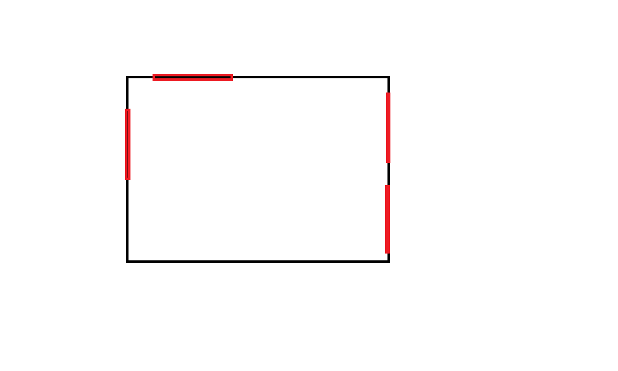

Evtl liegts an der Lage/Ausrichtung der Lüfter? 2x im Deckel hängend und 2 in der Front stehend?
