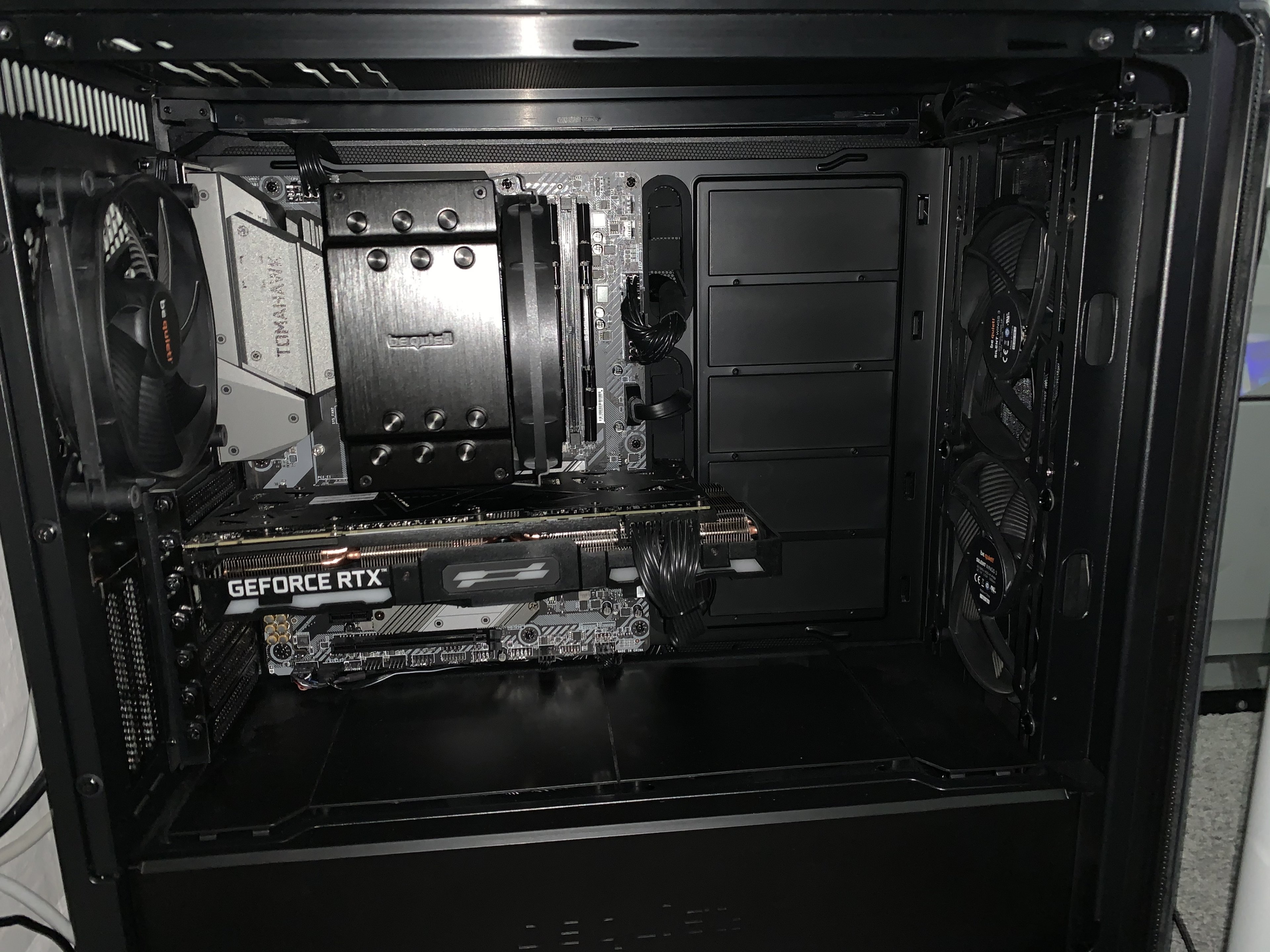

Mund zwar besitze ich das Gehäuse Bequit Dark base 700 und bin am überlegen wo ich die Kraken x62 einbauen soll Oben oder Vorne ? Und wie sieht das mit den restlichen Lüftern aus ? 1x silent Wings 3 hinten und evtl.die Kraken x62 oben einbauen ? Und dann halt die 2x silent Wings 3 vorne dran lassen ? Was meint ihr ? Oder könnte ich die Kraken x62 auch vorne dran montieren und die Luft dann auch raus befördern? und halt hinten und oben Frischluft rein pusten lassen ?

vorne und rauspusten ist eigentlich nicht im sinne des gehäuses.
imho oben und rauspusten.
ist das case oben dicht oder wie?
Nein ich habe oben nur ein paar Schlitze
Aus den paar Schlitzen beim Dark Base 700 oben bekommt man wirklich nicht viel Luft raus. Ich würde empfehlen die hinten/oben rein, vorne raus. AiO dann dementsprechend vorne rein.
Willkommen im Club, schlechte Gehäusewahl für ein WaKü.
BeQuiet hat oben richtig mist, mit dem Deckel gemacht.
Oben geht kaum die Warme Luft raus von einem Radiator, davor schaufelt er die gestaute Luft wieder in den Radiator.
Den Radiator der Kraken x62 vorne Einbauen und hoffen das die CPU nicht zu viel heizt.
Kalte Luft kannst du noch von unten bekommen, da sind unter der Plasteabdeckung noch 140mm befestigung für einen Lüfter versteckt, im Vorderteil. funktioniert bei mir gut.
Silentwing 3 sind bei mir Rausgeflogen, bringen kein Airflow in Gehäuse. Artic F14 PWM und Noctua NF-A14 PWM sind um Welten besser, erst recht bei unter 800 U/min.
Ich hatte erst ein 360 oben und 280er vorne drin, oben verglüht der Radiator.
Jetzt ein 420mm Radiator 40mm über dem Gehäuse und der 280er noch in der Front. Der 420er ist als erstes zum Kühlen da, da bringt der 280er kaum noch wärme rein, unter dauer Last akzeptabel.
