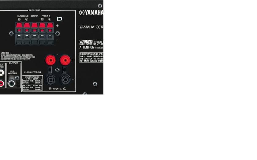

Soll ich diese beiden jetzt an den beiden Schraubrädchen anschließen oder darüber in die Klemmen? Dort steht ja auch Front L / R, ebenso wie unten.

ich habe bei mir die schraubterminals genommen (Denon AVR) sind mir lieber als die klemmterminals. intern sind diese wohl sowieso gebrück.
als Anhang habe ich mal ein Bild.
Unten sind solche Schraubklemmen (Front A) und oben die werden ja geklippst (Front B).
Konnte dazu aber jetzt keine passenden Infos finden was das für eine Bedeutung hat.
Links neben "Front B" befindet sich noch "Center" und "Surround". Center ist klar, Surround dann für Boxen die im Hintergrund stehen oder? Bleibt nur die Frage ob die beiden Lautsprecher die vorne stehen in Front A oder B kommen ;)

Hi,
du kannst einfach an Front A anklemmen, müsste alles ja eig auch in der DBA von dem Receiver erklärt werden. Front A und B bedeutet einfach nur das du 2 Lautsprecher Paare (Paar A und Paar B) an dem Receiver betreiben kannst. Du must halt nur einstellen an welchem anschluss du die Front angeschlossen hast.

du solltest sie an Front A anschließen.
Bei Front A hat der Receiver Qualitativ hochwertigere Klemmen da am Front Anschluss auch meist die Qualitativ Hochwertigeren Boxen stehen.
Front B oder auch Zone 2 (sollte in der Anleitung stehen) sind dazu da um z.b. in einem anderen raum noch boxen anzubringen.
