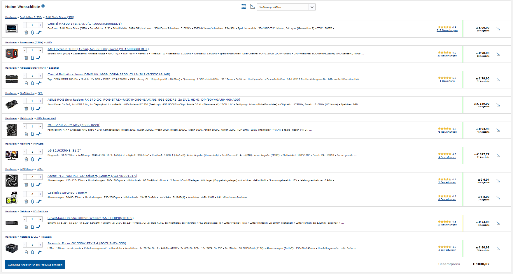

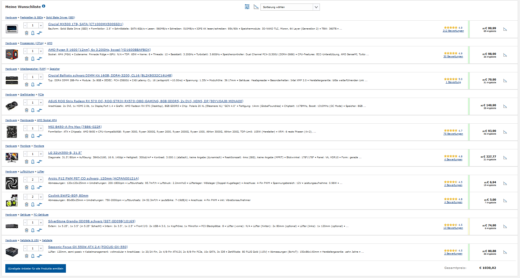

Mit einem Budget von 1000€ würde meine Zugsamenstellung folgendermaßen aussehen:
Monitor:
LG 32UK550-B
PC:
AMD Ryzen 5 1600 [12nm]
MSI B450-A Pro Max
Crucial Ballistix schwarz DIMM Kit 16GB, DDR4-3200, CL16
ASUS ROG Strix Radeon RX 570 OC
Crucial MX500 1TB
SilverStone Grandia GD09B
Seasonic Focus GX 550W
2x Coolink SWiF2-80P
2x Arctic P12 PWM PST CO

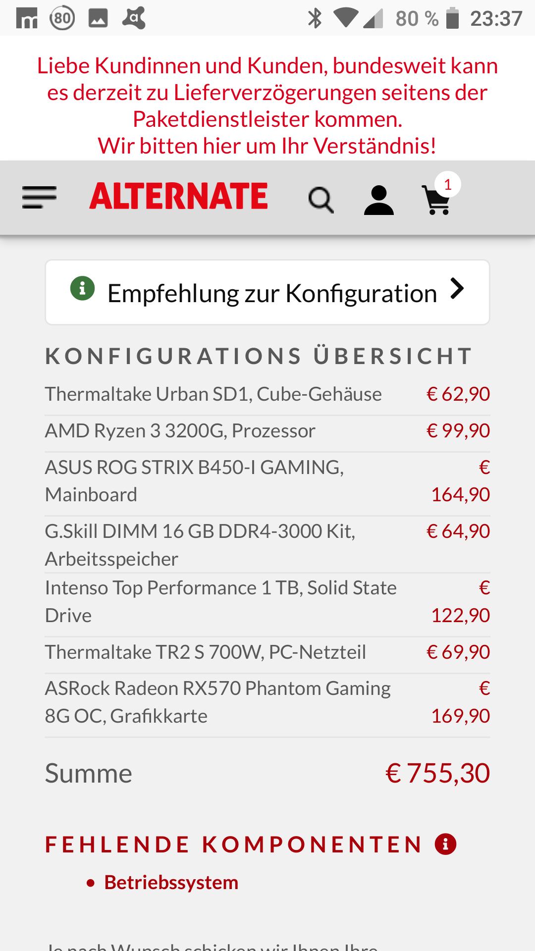

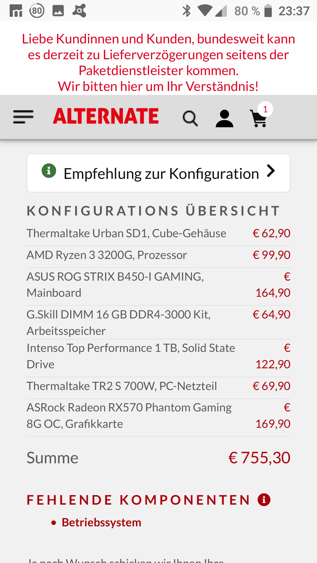

Hallo nochmal! Vielen Dank für Eure Tips! Prinzipiell liegt mein Hauptaugenmerk nicht auf Gaming, Casual Gaming fand ich eine schöne Bezeichnung. Aus Platzgründen ist mir daher so eine große Kiste doch zu riesig. Hab mich mal selbst versucht , und so was zusammengestellt, siehe. bild. Kriegt man das alles ins kleine Gehäuse? Wenn er unter Volllast mal lauter würde, wäre das nicht so wild, da selten. Meist nutze ich ihn ja als Office Rechner. Finde das kleine Thermaltake Urban SD1 aber ganz witzig, und könnte sogar auf den Schreibtisch. Was sagt Ihr? Könnte man durch einen ryzen 5 ggf ein kühleres System bauen? Danke und Grüße!
