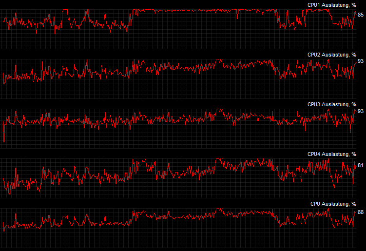

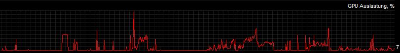

Hab eben mal testweise eine Runde gezockt und hier den Screenshot aus MSi
Das sind die 4 Kerne
Und das die GPU Auslastung.
So wie ich das sehe sind die CPUs schon ausgelastet. Die Graka könnte theoretisch deutlich mehr.
Ergo leistungsstärkere CPU (z. B. i7 860) verbauen? ^^
Ja, die CPU ist ziemlich an Anschlag, die GPU nicht wirklich ausgelastet.

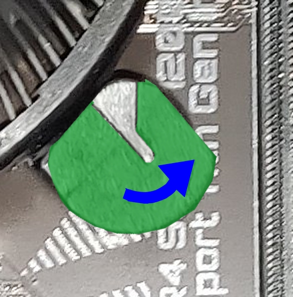

Die Kappen der Kühlerhalterungen nach links drehen:
Die alte Wärmeleitpaste bekommt man mit Küchenpapier und Glasreiniger ab.
Neue Wärmeleitpaste mach ich so dünn drauf, daß man die CPU-Beschriftung noch lesen kann.
Verreiben mit dem Zeigefinger und sofort abwischen.
Das Zeugt färbt alles.
Dann die Laufbuchsen der Push-Pin Halter hochziehen und zurückdrehen, mit einem Tropfen Öl gängig machen (nicht mehr!, Plastik quillt bei zuviel Öl / Fett) und unten am geteilten Fuß auch einen Tropfen Öl drauf und abwischen.
Dann den gereinigten Kühler (Druckluft; Rotor festklemmen beim ausblasen!) plan aufsetzen, daß die Füßchen genau über den Befestigungslöchern sitzen.
Mit dem Daumen auf die Mitte des Rotors drücken und den Fingern zwei gegenüberliegende Befestigungen schnell runterdrücken.
Das muß kurz "Knack" machen und er Kühler sitzt schon mal plan.
Dann noch die restlichen zwei Befestigungen gleichzeitig runterdrücken.
Der Kühler muß fast unbeweglich auf dem CPU-Deckel sitzen, dann paßt es.
