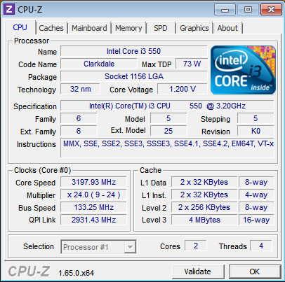

Je nach Mainboard könnte man einen guten alten i7-860 oder sowas draufmachen. Dann eine SSD rein und Windows 10 sauber neu installieren.
i3 550 - 2 Kerne 4 Threads
i5 750 - 4 Kerne 4 Threads
i7 860 - 4 Kerne 8 Threads
Der i5 und besonders der i7 stellen eine merkliche Verbesserung dar, aber ob die auf Deinem Board laufen kann ich Dir nicht beantworten ohne es zu kennen.

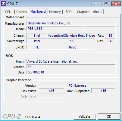

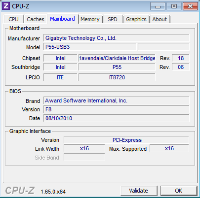

Mainboard: Gigabyte Technology Co., Model: P55-USB3

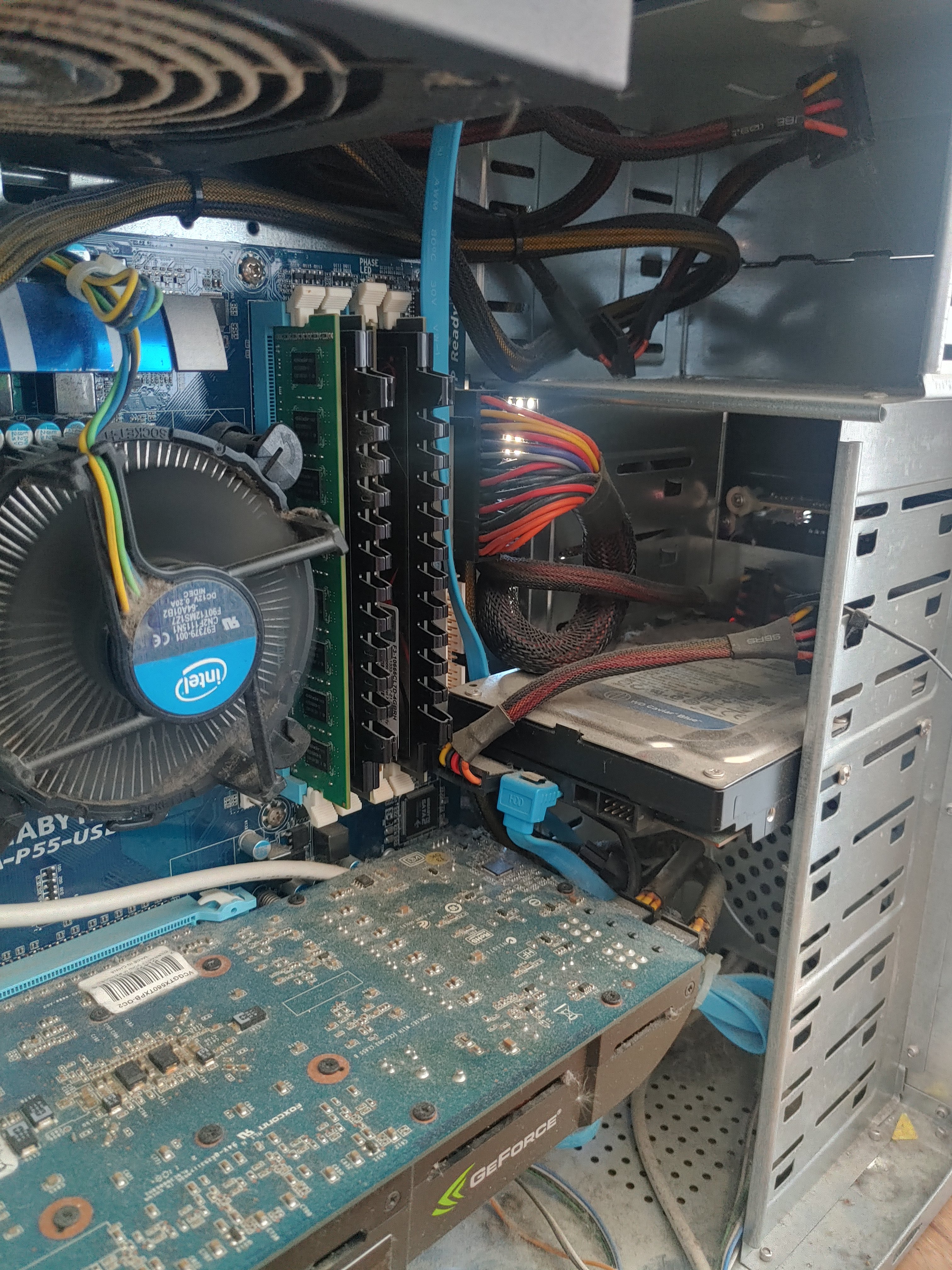

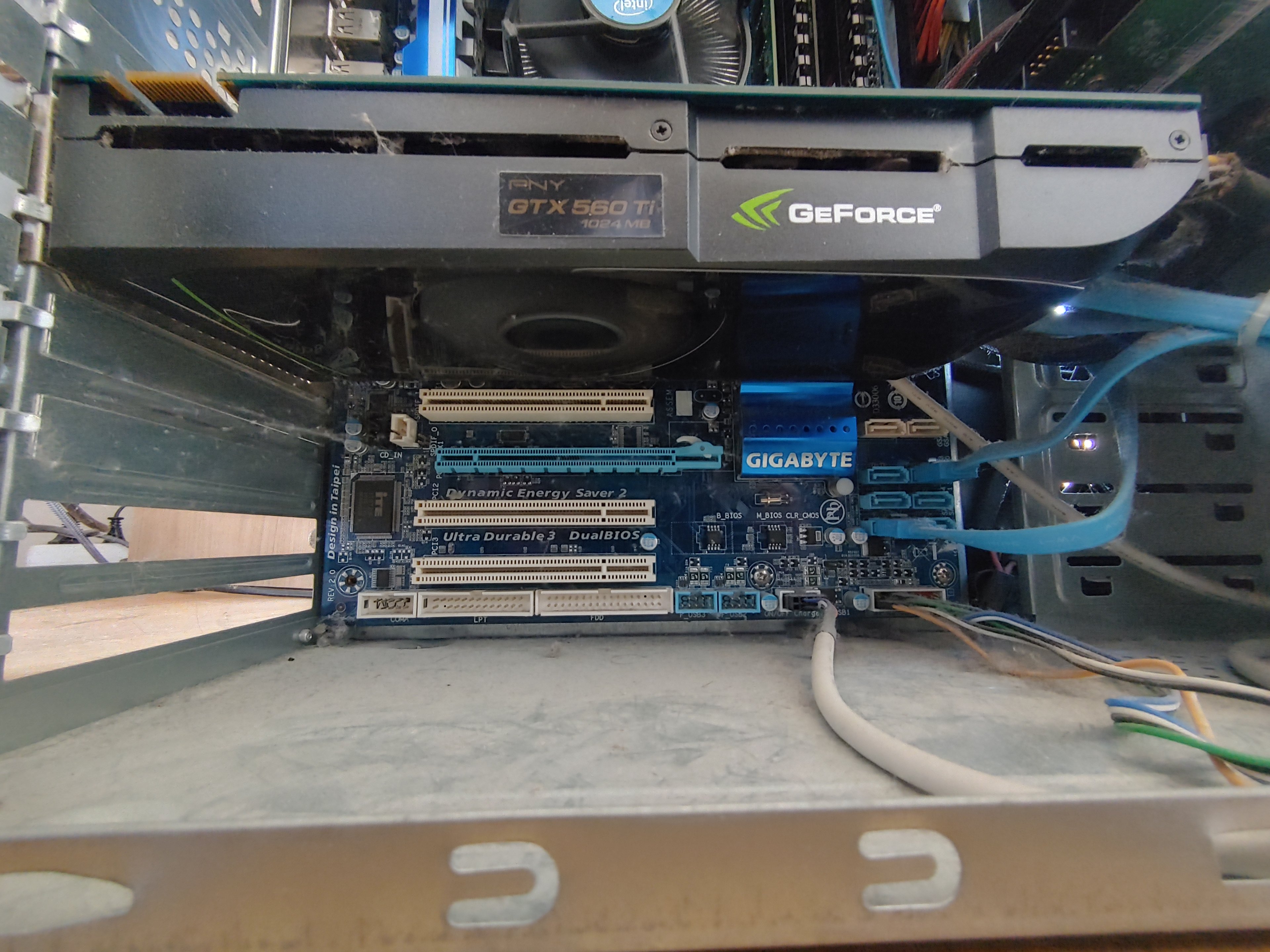

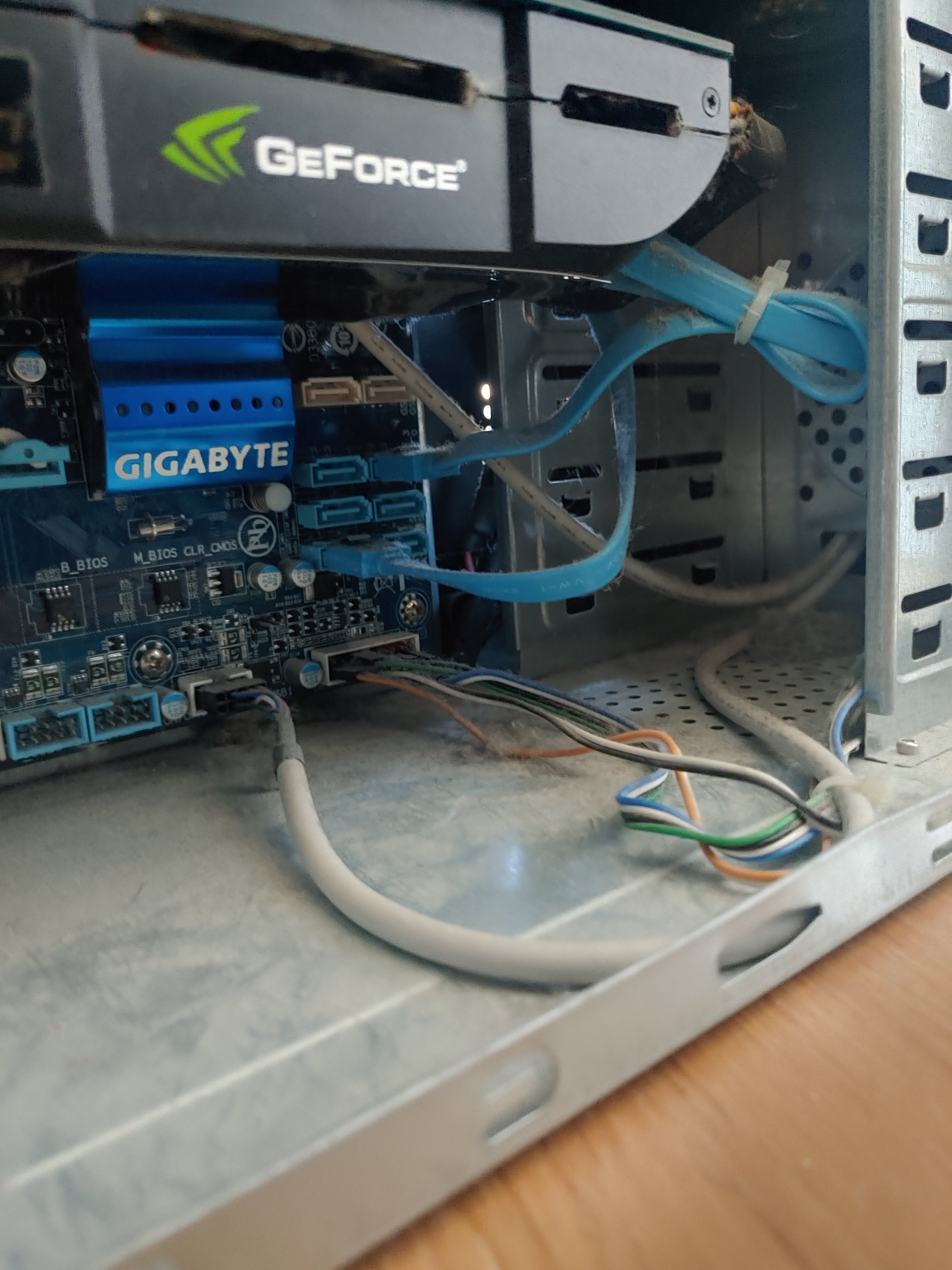

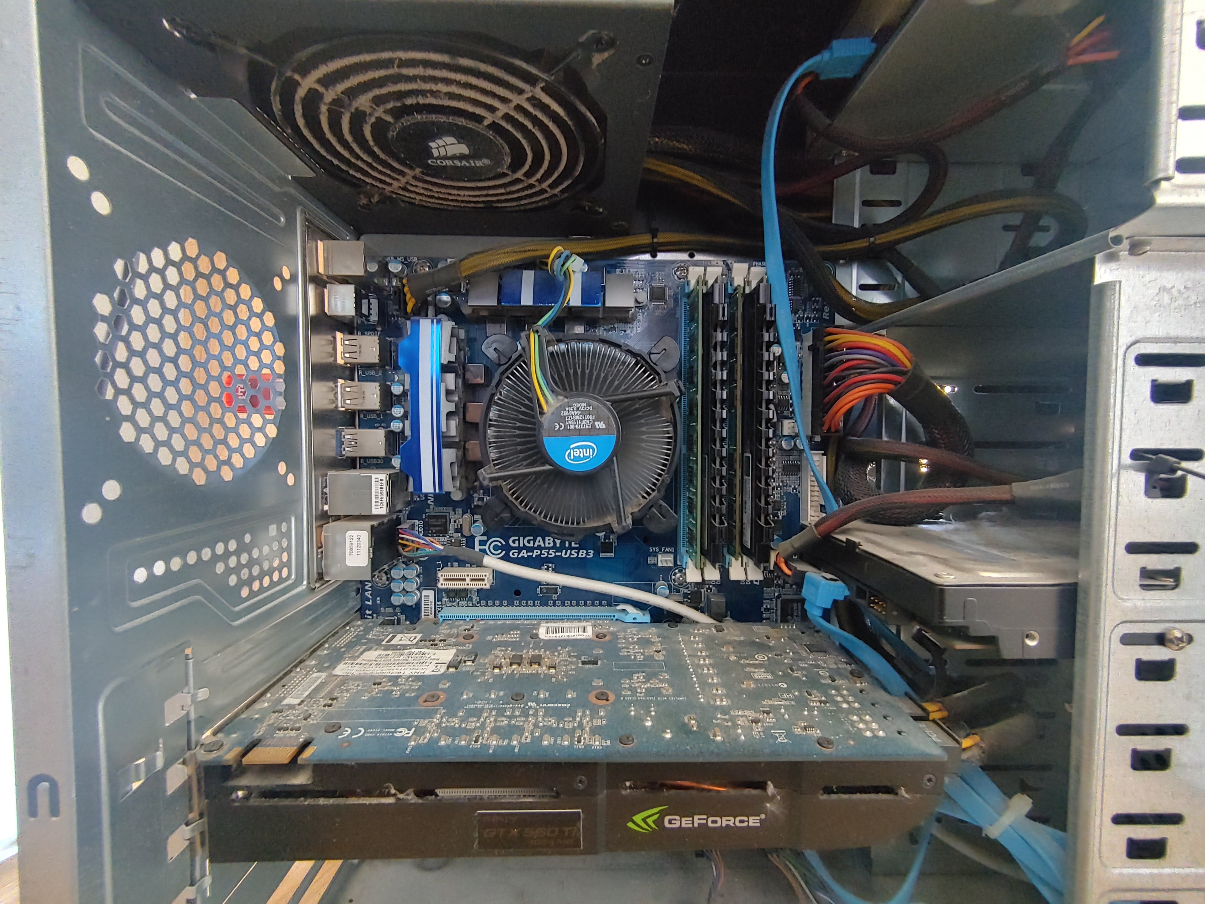

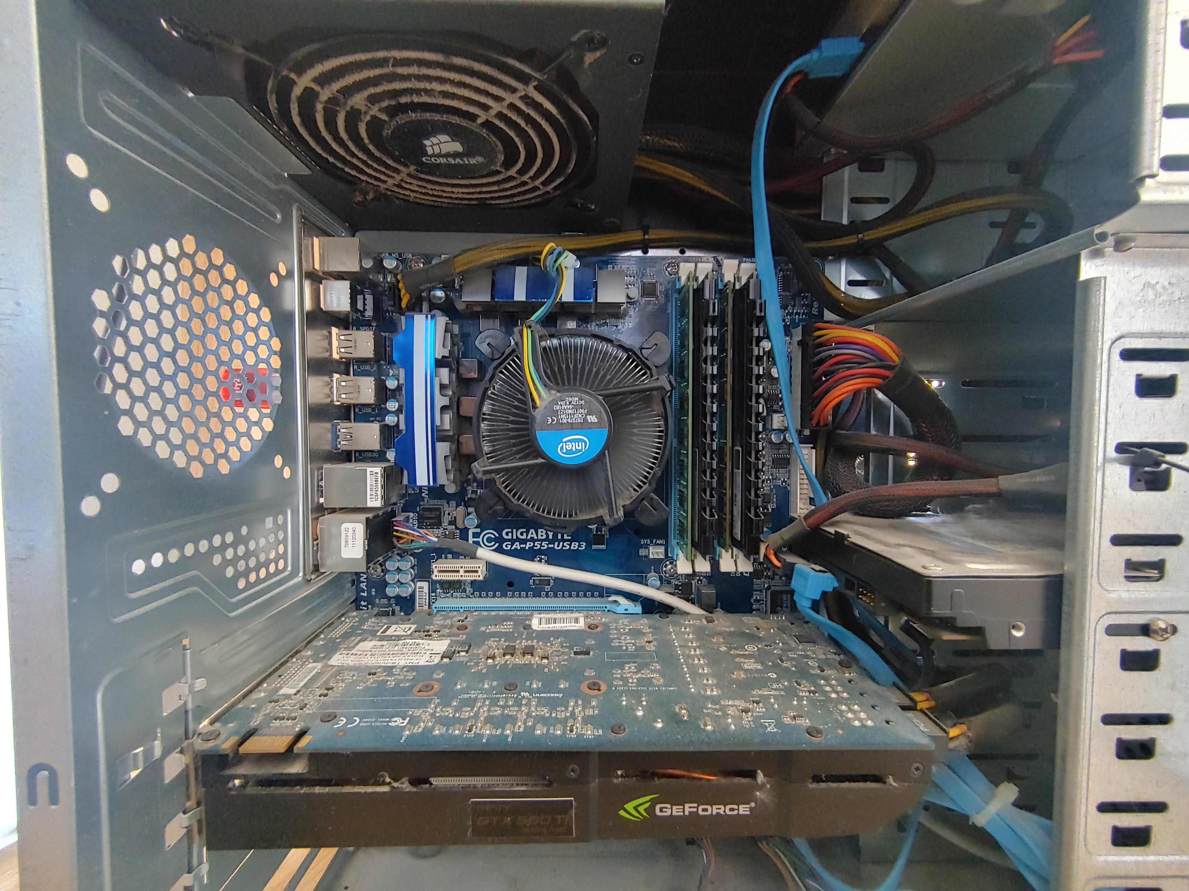

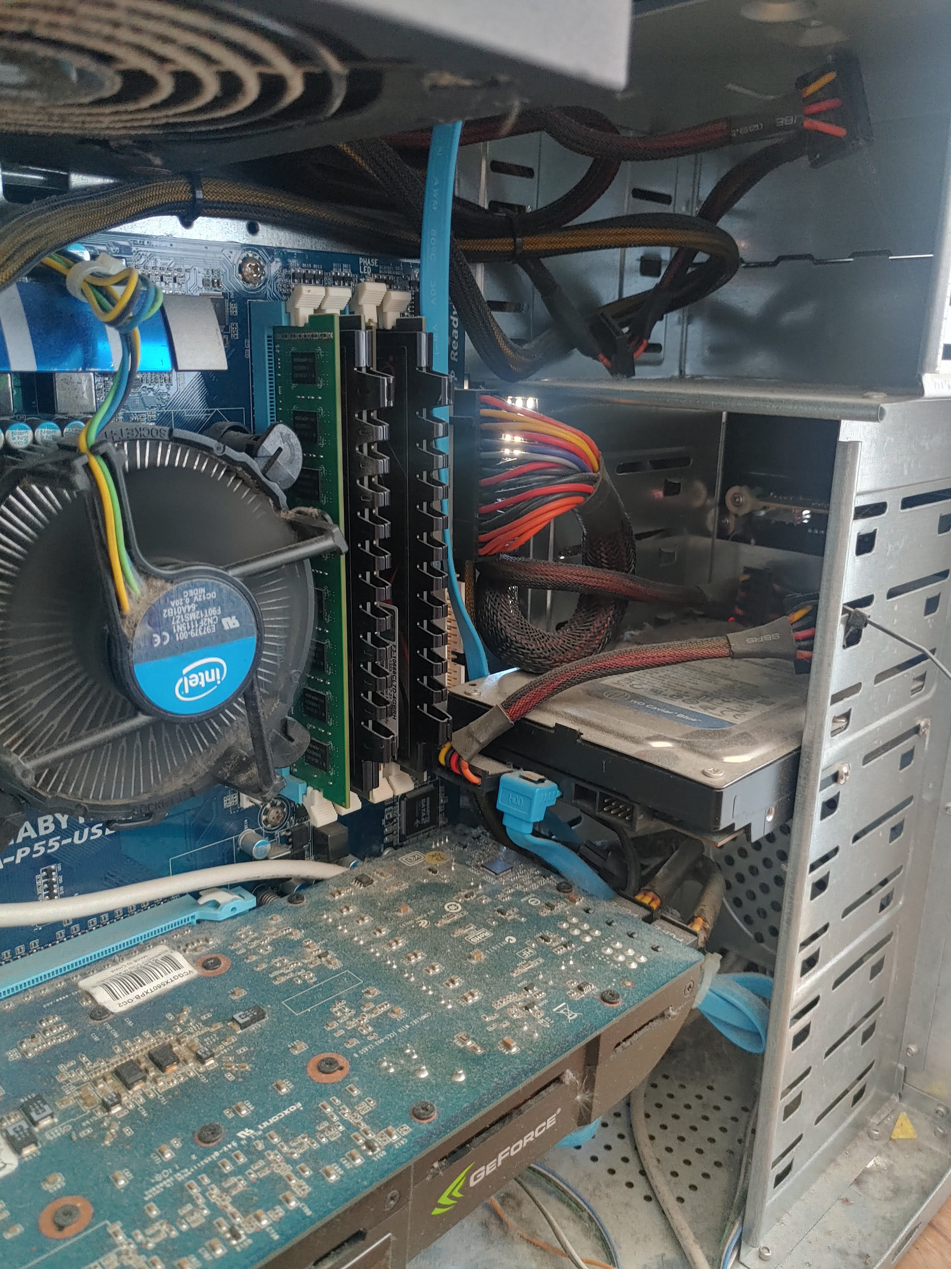

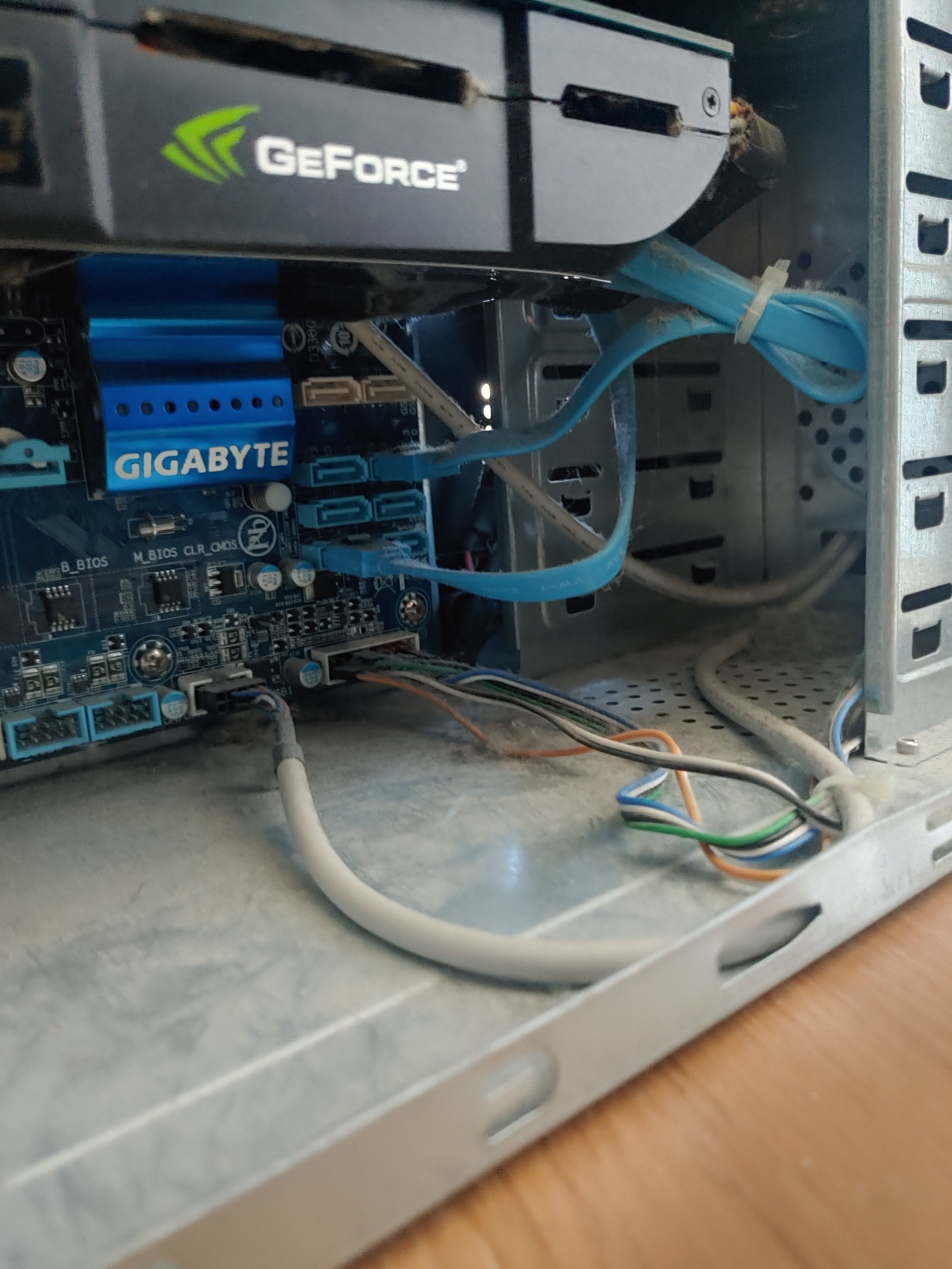

Anbei paar Bilder, vll könnt ihr damit ja mehr anfangen als ich :-)

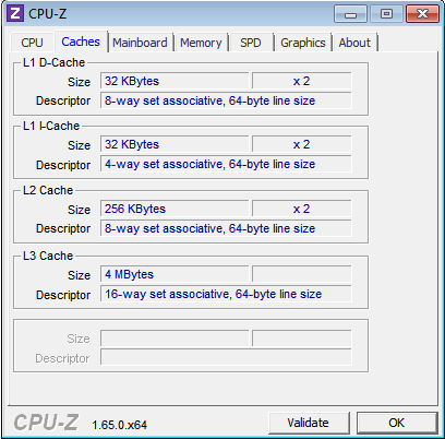

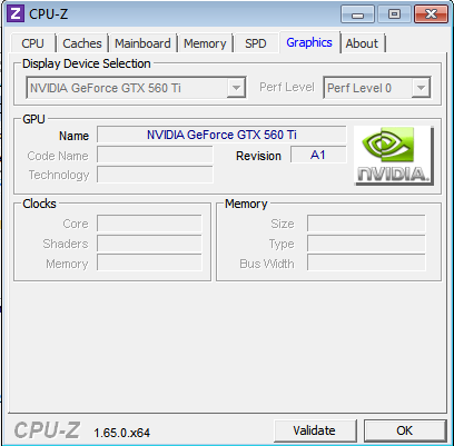

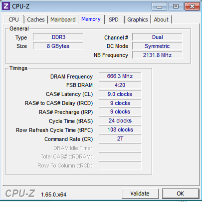

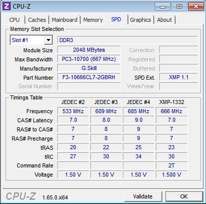

Ich geb noch gleich paar Screenshots bei. Da sind ja auch möglicherweise nptzliche Infos (CPU-Z)

Ob die BIOS-Batterie gesechselt wurde weiß ich leider nicht. Wie kann ich das feststellen? Gewechselt im Sinne von eine andere oder die gleiche nur neu (Verschleiß?)
Ist der Kühler auf dem Foto ersichtlich? Wo könnte ich sonst die Bezeichnung sehen?
Netzteil: Corsair CX600
Das Gehäuse ist das damalige Orginalgehäuse. Wo könnte ich die Bezeichnung hierfür finden? :-)
Sind die Lüfter auf den Bildern ersichtlich genug?

Ggf. bekommst du für kleines Geld ein RAM-Upgrade.
Alles andere würde ich mir bei dieser Basis verkneifen und ins Sparschwein stecken, um irgendwann ein "modernes" Systeme zu kaufen.

Schaff dir eine SSD an, das macht einen riesigen Unterschied. Weil alle Ram-Riegel belegt sind macht eigentlich nur noch eine SSD im System als "Upgrade" Sinn.
Der Rest lohnt sich wohl kaum.

Überprüfe den sitz der RAM Module. Die weißen Plastiknasen sind nicht eingerastet.
PC entstauben und ein i5 oder i7 mit min. 4C/4T, besser 4C/8T für kleines Geld in der Bucht kaufen.

Hier kannst du herausfinden, welche CPUs dein MB unterstützt: https://www.gigabyte.com/de/Motherboard/GA-P55-USB3-rev-10/support#support-cpu

Ein i7 860 bekommst Du bei E... vom Händler für 20 Euro, da hast Du Rückgaberecht falls defekt, anders als bei einem privat Kauf.
Der i7-860 ist quasi Deine i3-550 2x in einem Chip.
Für einen i7-860 solltest Du aber einen besseren CPU Kühler einplanen.
Der jetzt montierte Boxed Kühler dürfte dann nicht mehr ausreichen um den 860er zu kühlen, oder aber er wird sehr laut.
