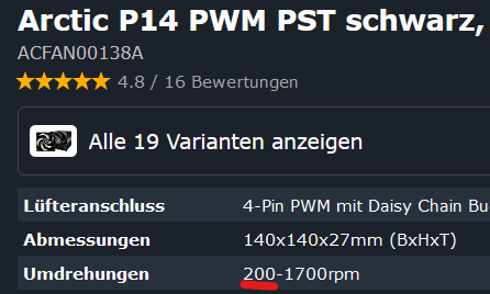

Arctic F14 PWM PST, welcher dazu noch günstiger ist, das viel bessere Lager hat und viel mehr Garantie hat.

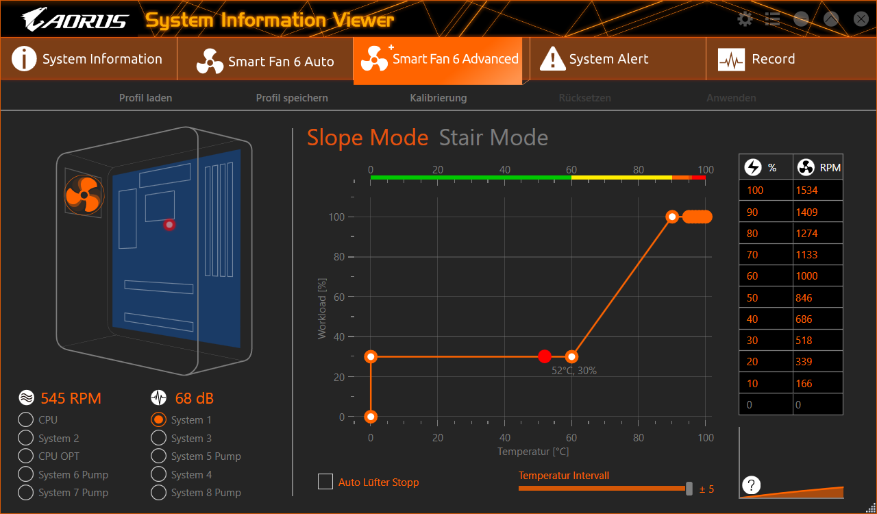

Ich kann die "Chassis Fans" auf DC Mode oder PWM Mode (oder Auto Detect) umschalten und habe die Profile Standard, Silent, Turbo, Full Speed, und Manual zur Auswahl. Spannungen kann ich dort nicht einstellen. Dazu kann ich halt noch die Quelle wählen nach denen die sich richten sollen (CPU, MotherBoard, VRM, Chipset, T_Sensor, oder Multiple Sources). Es ist ein Asus Board und deren Q-Fan Control, wenn Du mal eins hattest oder aktuell eines hast, dann kennst Du es ja.andi_sco schrieb:Kannst du da PWM oder Spannung auswählen?
Nachdem ich sah das der CHA_FAN4 nur mit ~220 U/Min dreht hab ich als erstes FAN3 und FAN4 getauscht. Ergebnis: FAN3 hat nun ~220 U/Min. Als nächstes hab ich dann einen alten Lüfter vom HAF-X Tower ausgebaut und an FAN4 angeschlossen. Dann liefen alle ungefähr gleich schnell. Es ist also (glücklicherweise) nicht ein Problem mit dem Board sondern tatsächlich der einzelne Lüfter der hinüber ist. Den HAF-X Lüfter habe ich test weise natürlich auch gleich mal auf Turbo gestellt und er ist nicht ausgegangen sondern hat stattdessen ordentlich aufgedreht und hat angefangen zu rattern. Weshalb ich ja nun die Lüfter tauschen wollte.andi_sco schrieb:Und, trifft das auch auf die anderen Lüfter zu, wenn die an diesem Steckplatz hängen?

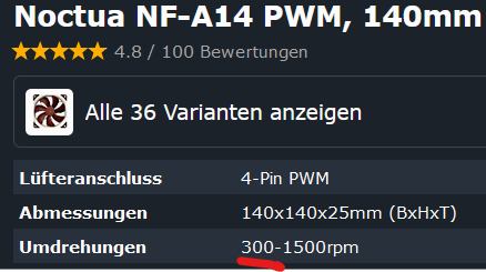

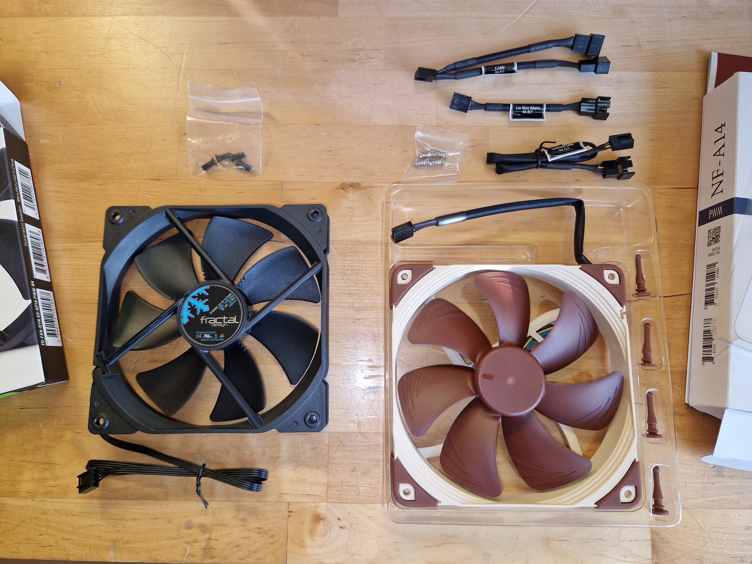

Problem bei allen Noctua Lüftern ist (wie hier von @stbufraba bereits gesagt) die Kabellänge. Der Defekte Fractal Lüfter hat ein 100cm Kabel. Das konnte ich äußerst elegant im Tower verstecken. Die Noctua haben maximal 50cm. Den HAF-X Lüfter musste ich quer durch den Tower spannen (!) damit ich gerade eben so an CHA_FAN4 komme.
Edit: Offenbar bietet Noctua Verlängerungskabel an. Das NA-SEC3 Set besteht aus 3x 60cm Kabeln die darüberhinaus auch noch Kombinierbar sein sollen bis zu einer länge von 180cm. Das wäre eine Möglichkeit.

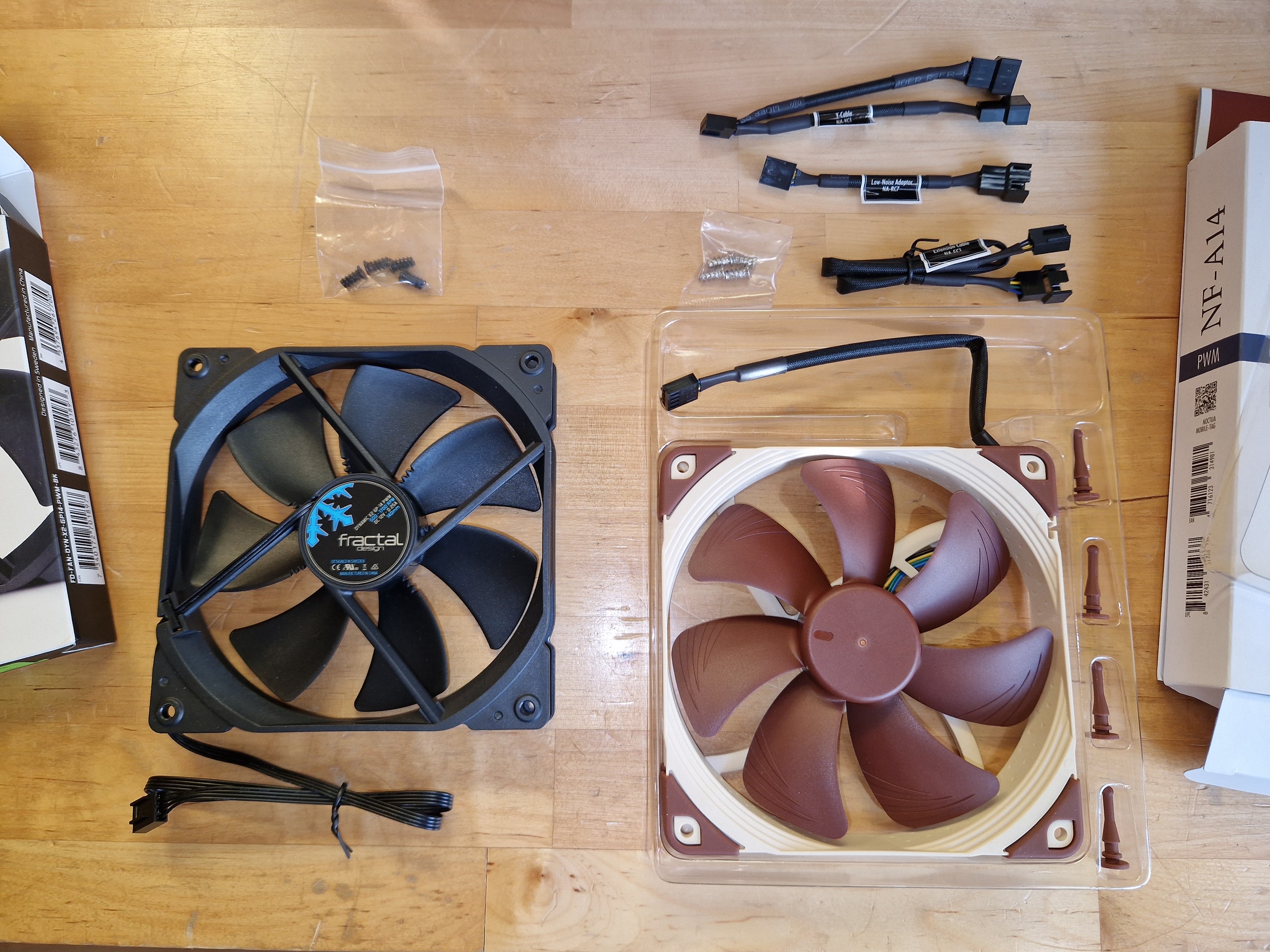

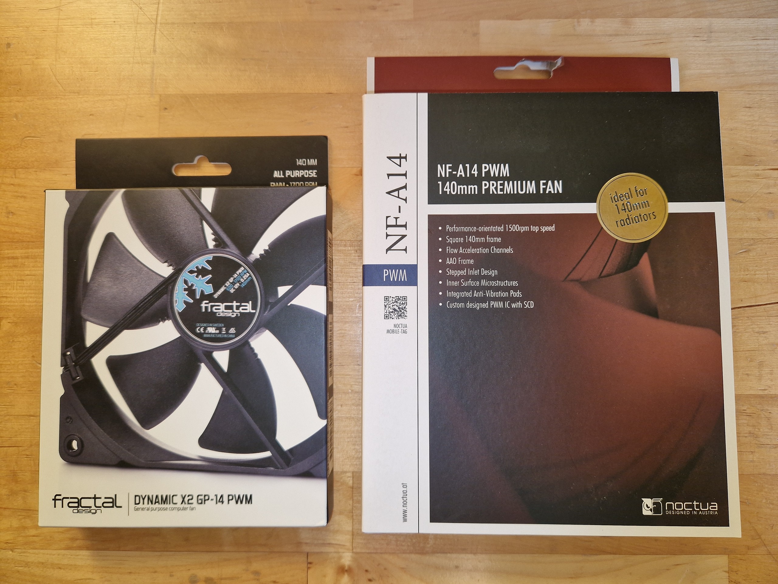

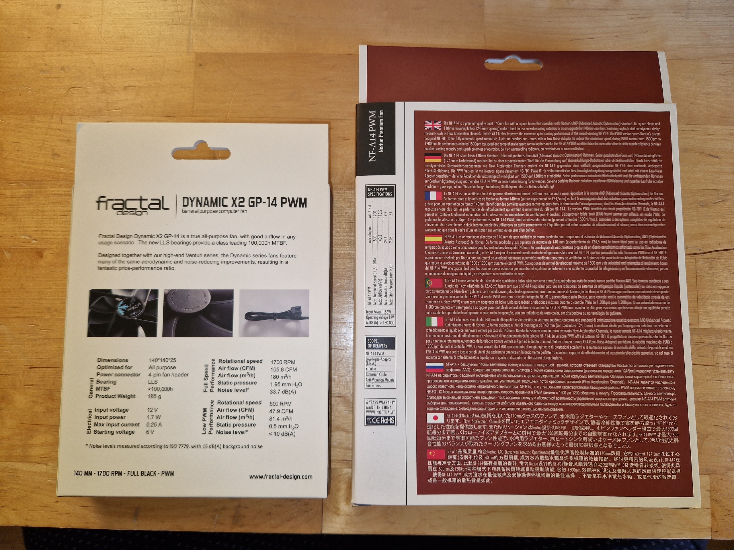

Anbei der Unterschied im Lieferumfang zwischen einem Fractal Dynamic X2 GP-14 PWM 500-1700 ("Startspannung 6 Volt", also wahrscheinlich 50% PWM!) und einem Noctua NF-A14 PWM 300-1500.
Dass Dein Lüfterkabel 1 m lang ist, das liegt nur am Gehäuse. Der Hersteller hat hier mitgedacht. Wie gesagt, bei der schwarzen Variante Noctua ... chromax.black.swap ist das Anschlusskabel nochmal kürzer als im Foto zu erkennen, eine Verlängerung (male - female) fast immer zwingend. Im Prinzip ist eine 4-Pin-Verlängerung universell verwendbar, auch für 3-Pin-Lüfter. Nur daran denken, dass der Lüfter dennoch DC-geregelt ist, obwohl man das am Mainboard selbst dann nicht mehr sieht.

Das Kabel des Noctuas auf Deinen Fotos ist nur halb so lang wie das des alten HAF-X Lüfters! Damit würde ich nicht mal zur Buchse kommen. Also ja, Verlängerung ist pflicht vor allem wenn ich es wieder ordentlich haben möchte. Ich werde wohl das 3er "60cm Set" nehmen müssen wenn ich einen Noctua NF-A14 PWM bestelle.

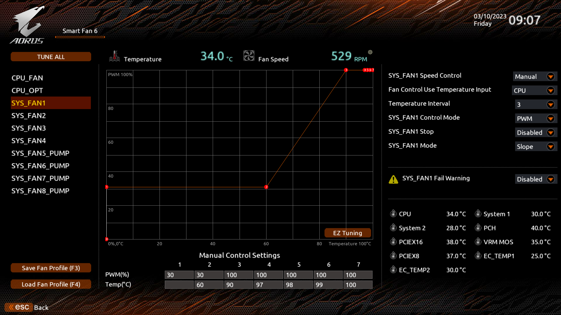

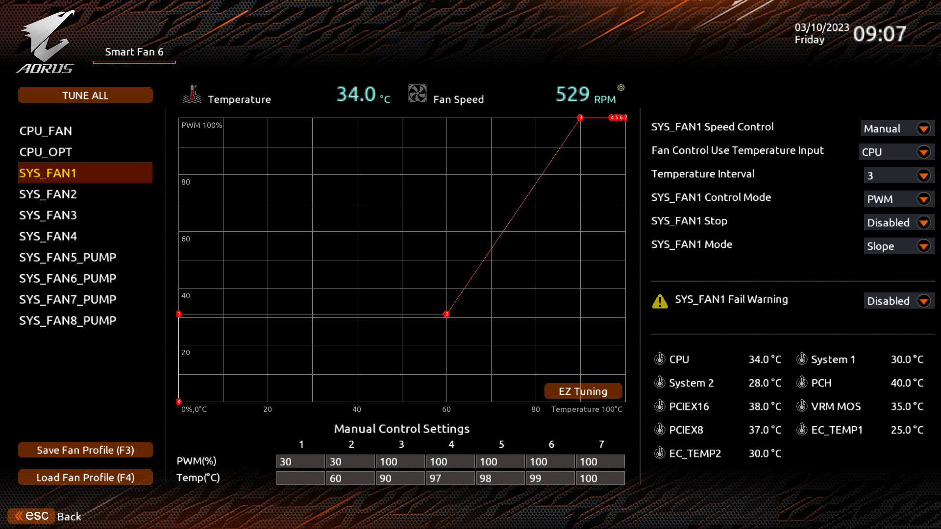

Generell würde ich mich beim UEFI-BIOS im Mainboard nicht auf die "Auto"-Einstellung verlassen. Also bei einem DC-Lüfter besser auf DC, bei einem PWM-Lüfter auf PWM stellen.
Zur Lüftersteuerkurve:
ich verwende die Windows-Steuerung, weil damit der Lüfter noch träger auf Temp.sprünge der CPU reagiert als bei Regelung über BIOS (Stichwort "Temperature Intervall"). Das ist mir wichtig. Ansonsten ist es die gleiche Kurve und es spricht abgesehen von diesem merkwürdigen Verhalten meines Mainboards nichts gegen eine Steuerung rein über das BIOS. Hier also der Hecklüfter NF-A14 PWM:

Wegen der Lüftersteuerkurve: Dein Ziel ist es vermutlich ein Leises System zu haben nehme ich an? Ich habe meine Lüfter allerdings im Bios bei "Chassis Fan Step Up" auf "Level 0" gestellt (instantaneous change in speed), wenn also mal Last anliegt höre ich die Lüfter sofort. Das stört mich nicht und ist auch so gewollt. Silent ist auch nicht mein Ziel. Gute Kühlleistung und wenig Energieverbrauch sind es. Es soll nicht übermäßig laut sein aber ein Silent System brauche ich nicht unbedingt.

@andi_sco Bei den Profilen Standard und Silent läuft er einfach weiter mit 220 U/Min bei Turbo und Full Speed hingegen hat er komplett aufgehört zu drehen. Allerdings kann man ihn zum weiterdrehen bringen in dem man ihn halt anschupst. Doch auch dann läuft er nicht mit mehr als 300 U/Min. Der HAF-X Lüfter läuft jedenfalls mit jedem Profil problemlos. Montags Modell vielleicht

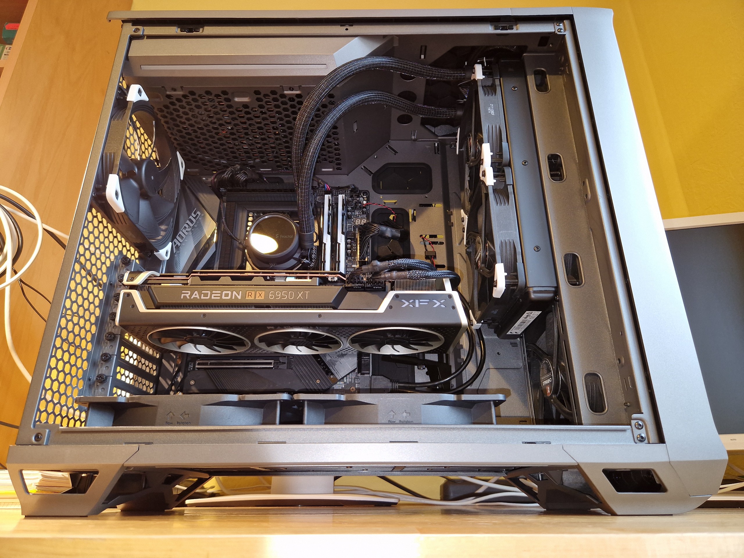

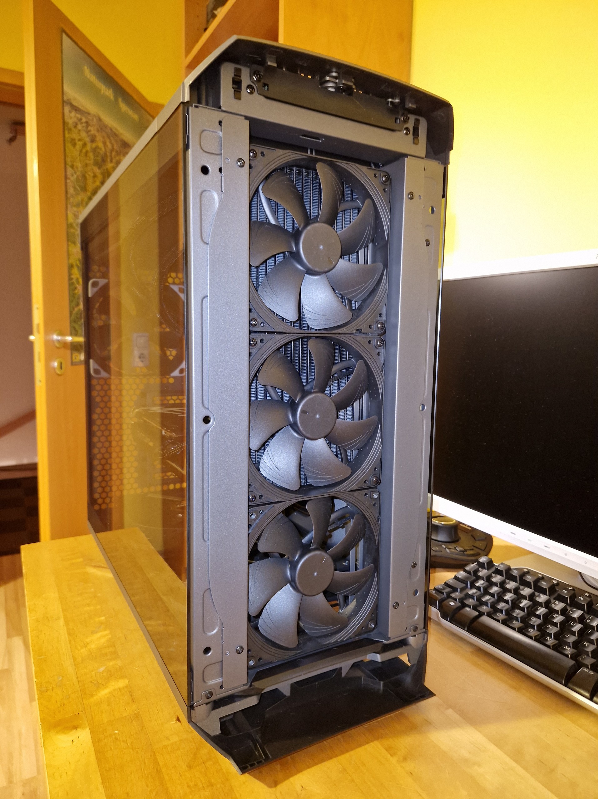

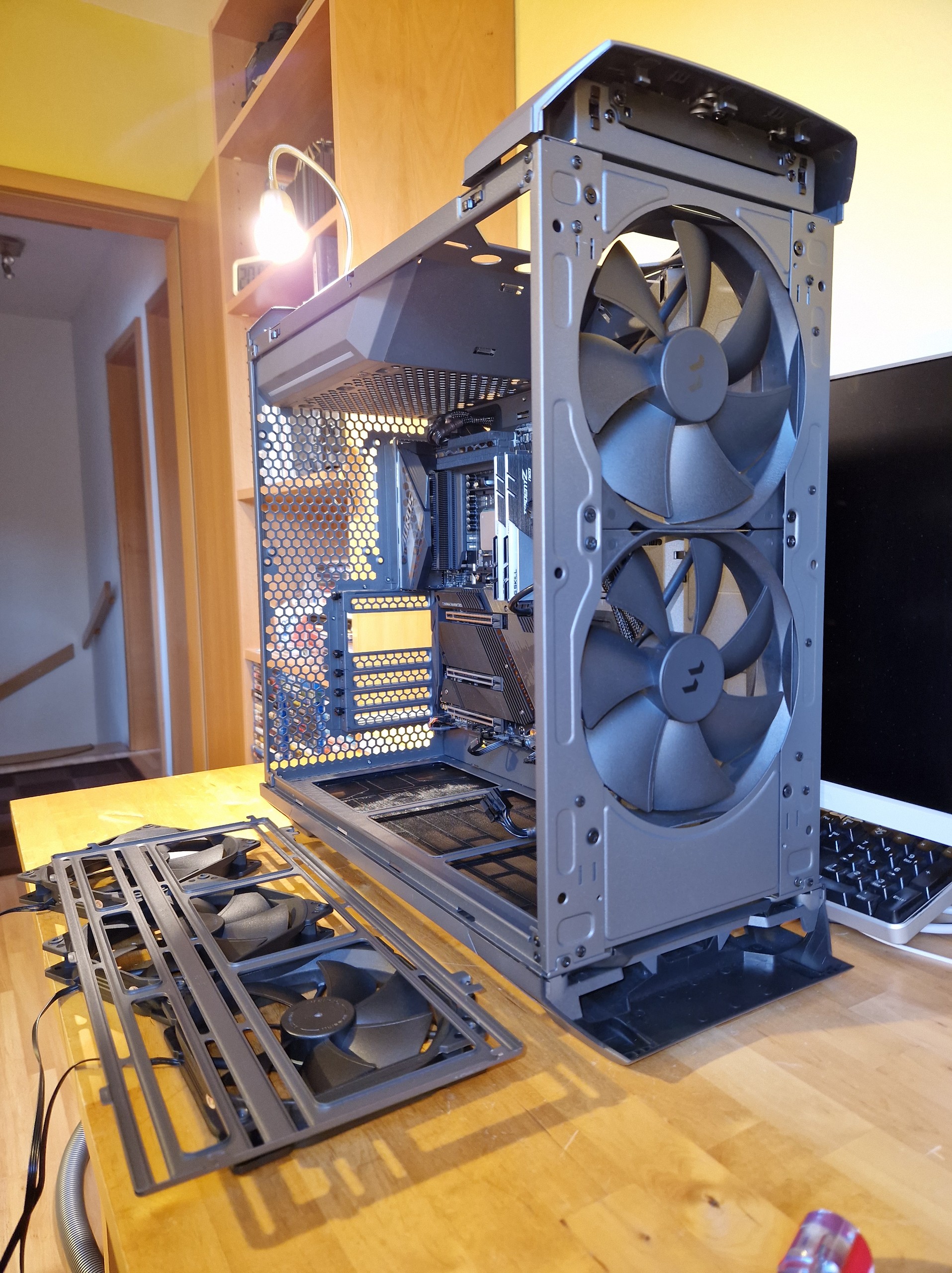

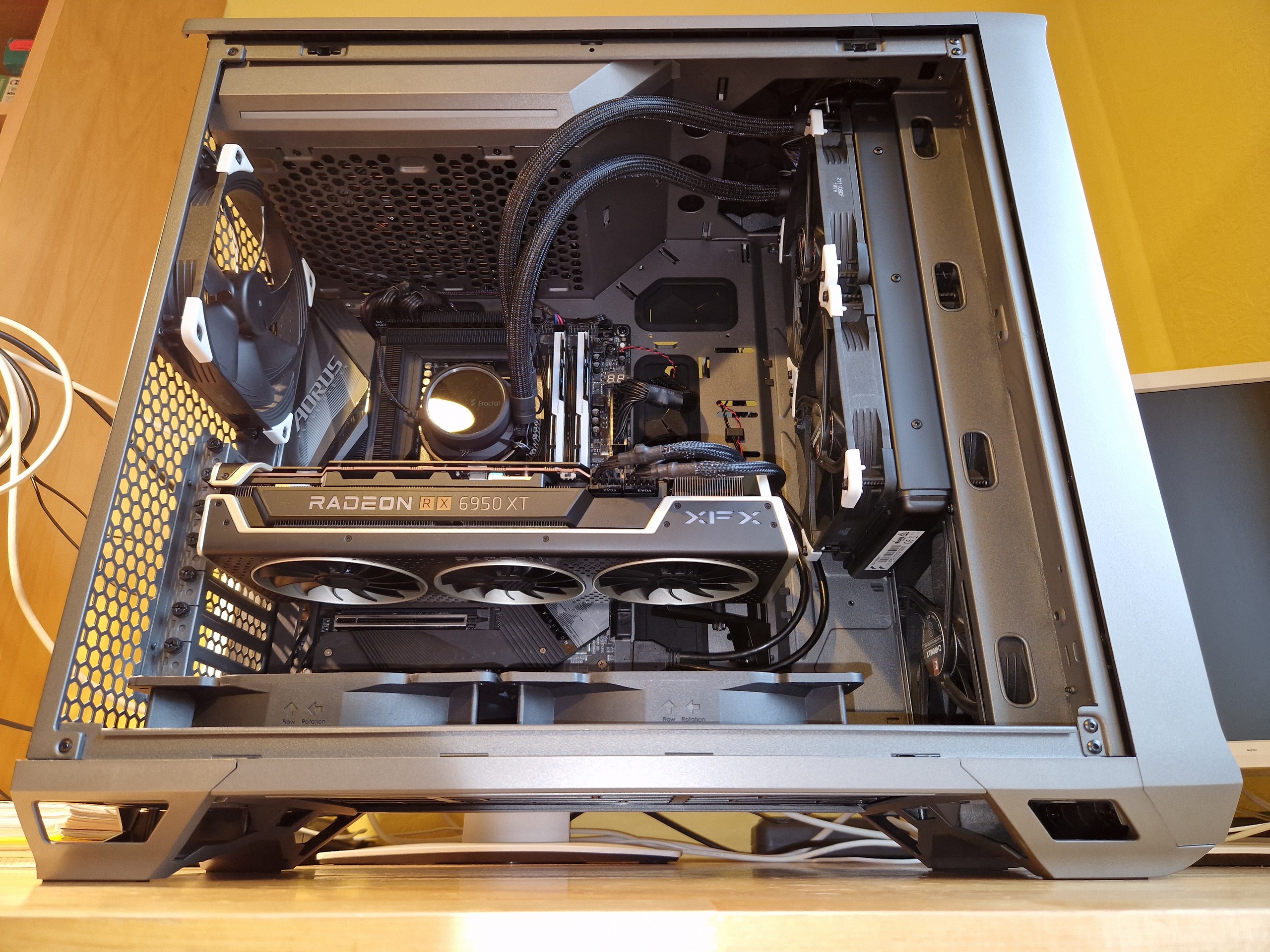

Meine aktuelle Konfiguration ist wie im letzten Foto:
vier NF-A14 PWM auf dem Radiator machen Push-Pull, der fünfte vorne unten hängt über Y-Kabel noch mit an dem Fan-Hub der AIO. Der sechste NF-A14 PWM ist mehr "zur Deko" im Heck, gebraucht wird er bei einem Torrent nicht wirklich. Die beiden 18-cm-Serienlüfter habe ich in den Boden gesetzt.
Gegenüber dem Zustand bei Auslieferung mit zweimal 18 cm in der Front und dreimal 14 cm im Boden hat das nach einem kurzen Test keinen Unterschied in den Temps. gezeigt, aber ich wollte eine AIO verbauen und die 18 cm Lüfter natürlich nicht nur ins Regal legen. Diese 18-cm-Lüfter laufen nun mit 450 RPM im Leerlauf (Kurve identisch zum Hecklüfter: 30% bis 60 °C, 100% bei 90 °C) und kühlen die Graka hervorragend.
Der neunte Lüfter im System ist der vom Netzteil (be quiet! Straight Power 11 Platinum 850W).
Fanmäßig ziemlicher Overkill, aber erstaunlich leise. Auch wenn ich spiele. Meine Graka nimmt da rund 335 Watt.
EDIT: um Deine eigentliche Frage zu beantworten:

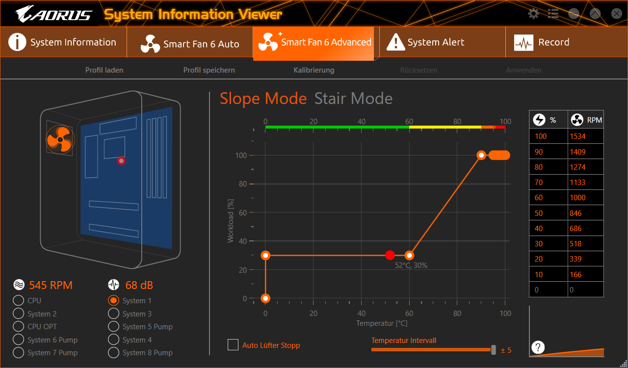

ja, mein Ziel war schon immer ein vergleichsweise sehr ruhiges System, das aber noch ausreichend gekühlt wird. Deshalb die verschiedenen gedämmten Gehäuse, die ich oben nannte. Weil mir dann auf dem passiv gekühlten X570S Aorus Master die M.2-Laufwerke zu warm wurden, bin ich über das Meshify 2 schließlich beim Torrent gelandet. Das ist nach allen Tests ziemlich laut (weil ungedämmt), aber es geht auch anders, weil der Airflow top ist.
Keine Ahnung, wie sich Deine CPU verhält, aber ein Ryzen 5000 mit 105 W TDP zeichnet sich durch rasche Temperatursprünge aus. Wenn da die Lüfter sofort(!) reagieren würden, wäre ich vermutlich schon wahnsinnig geworden. Der verbaute 5800X3D ist da noch vergleichsweise harmlos, aber ich habe hier auch 5900X, 5950X und als Extrem den 5800X liegen.
Deshalb habe ich mich dazu entschieden, grundsätzlich bis 60 °C CPU-Temperatur die Lüfter konstant niedrig drehen zu lassen. Außerdem ist ein langes Temperature-Intervall Plicht.
