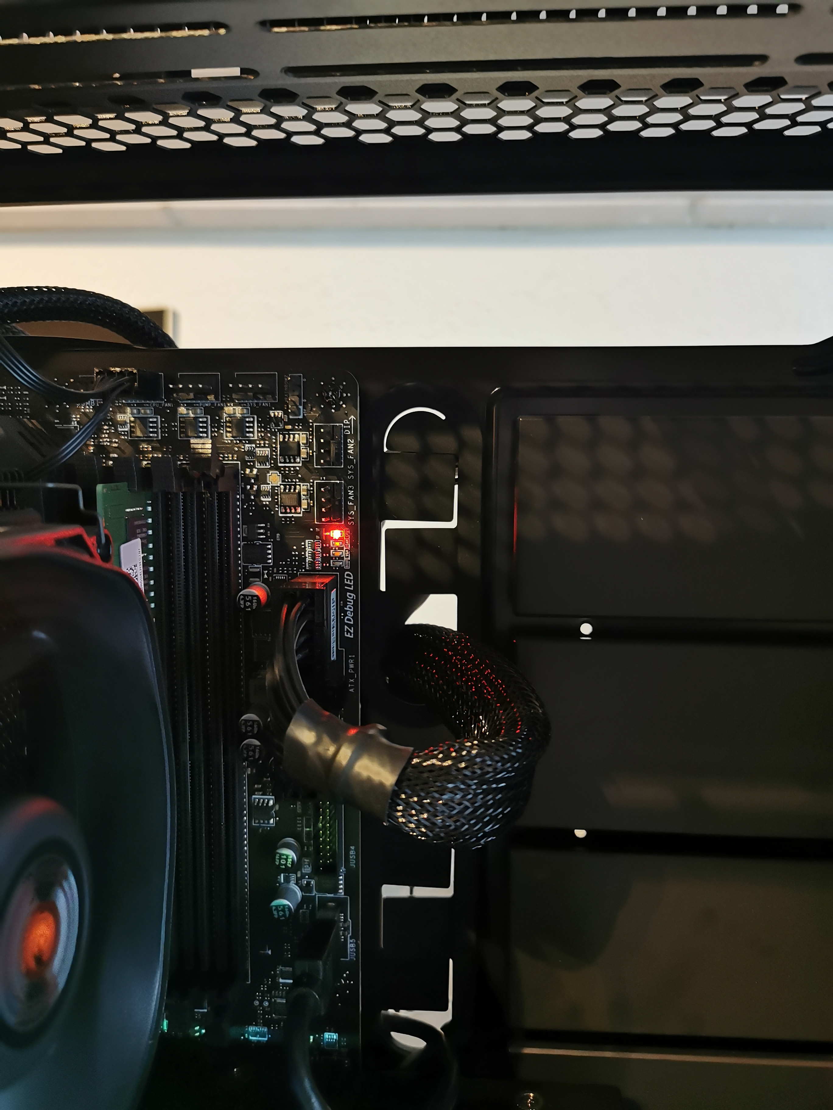

Leider zeigt das MB per LED jedoch den Fehler: CPU nicht erkannt an.
Ich habe die Verkabelung zweimal geprüft! Irgendwelche Ideen was ich machen kann?

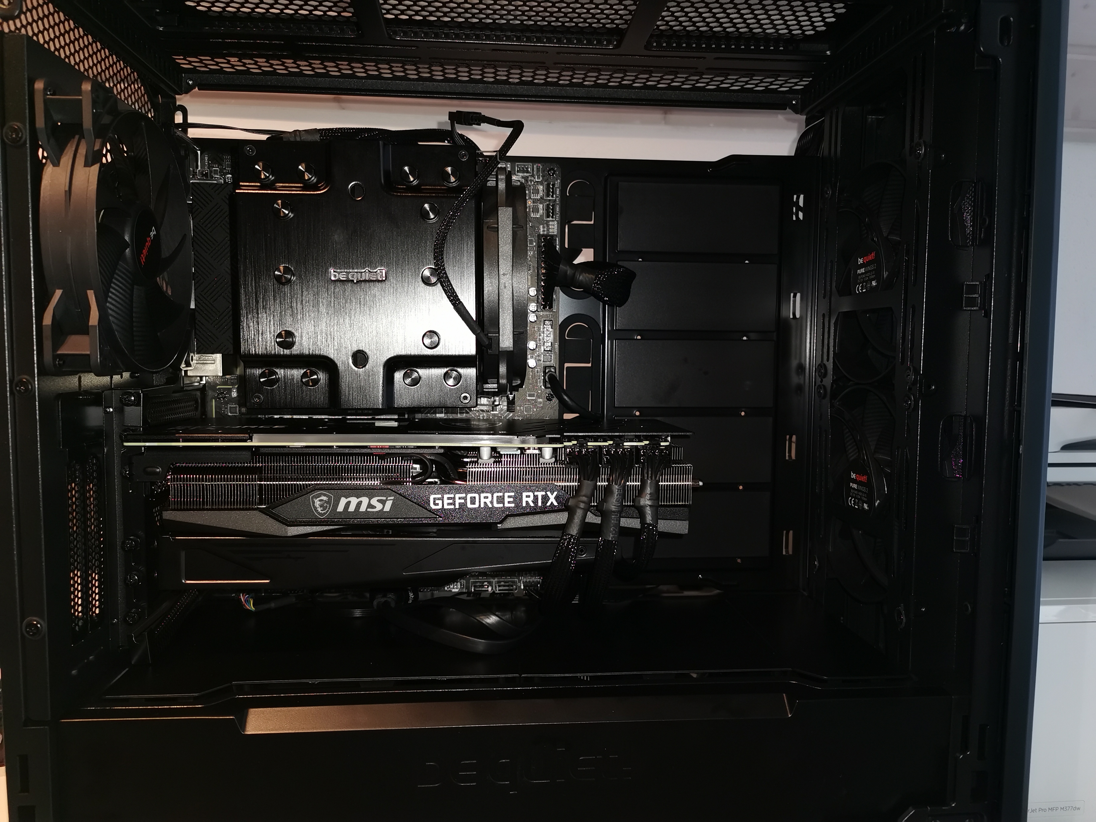

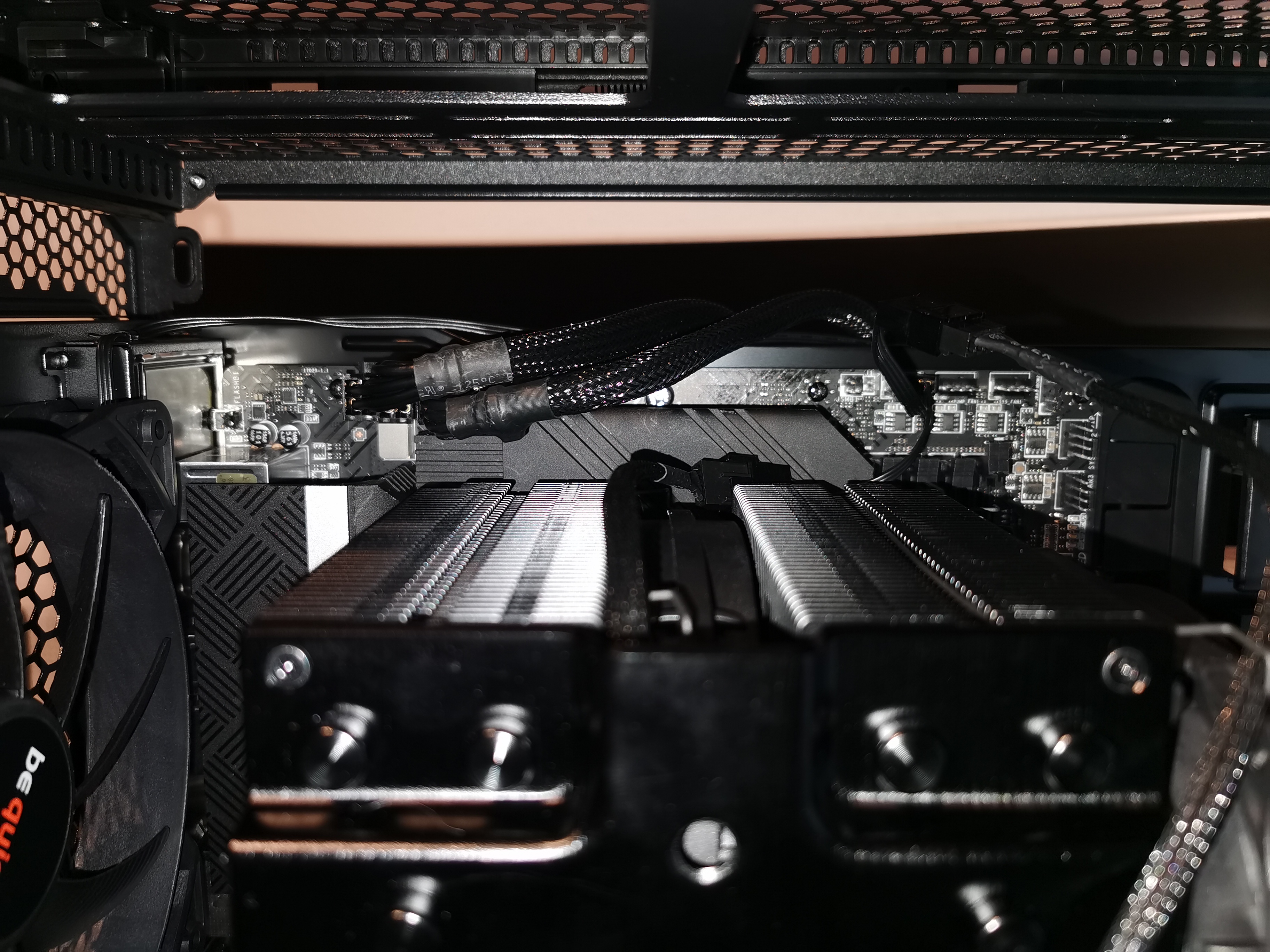

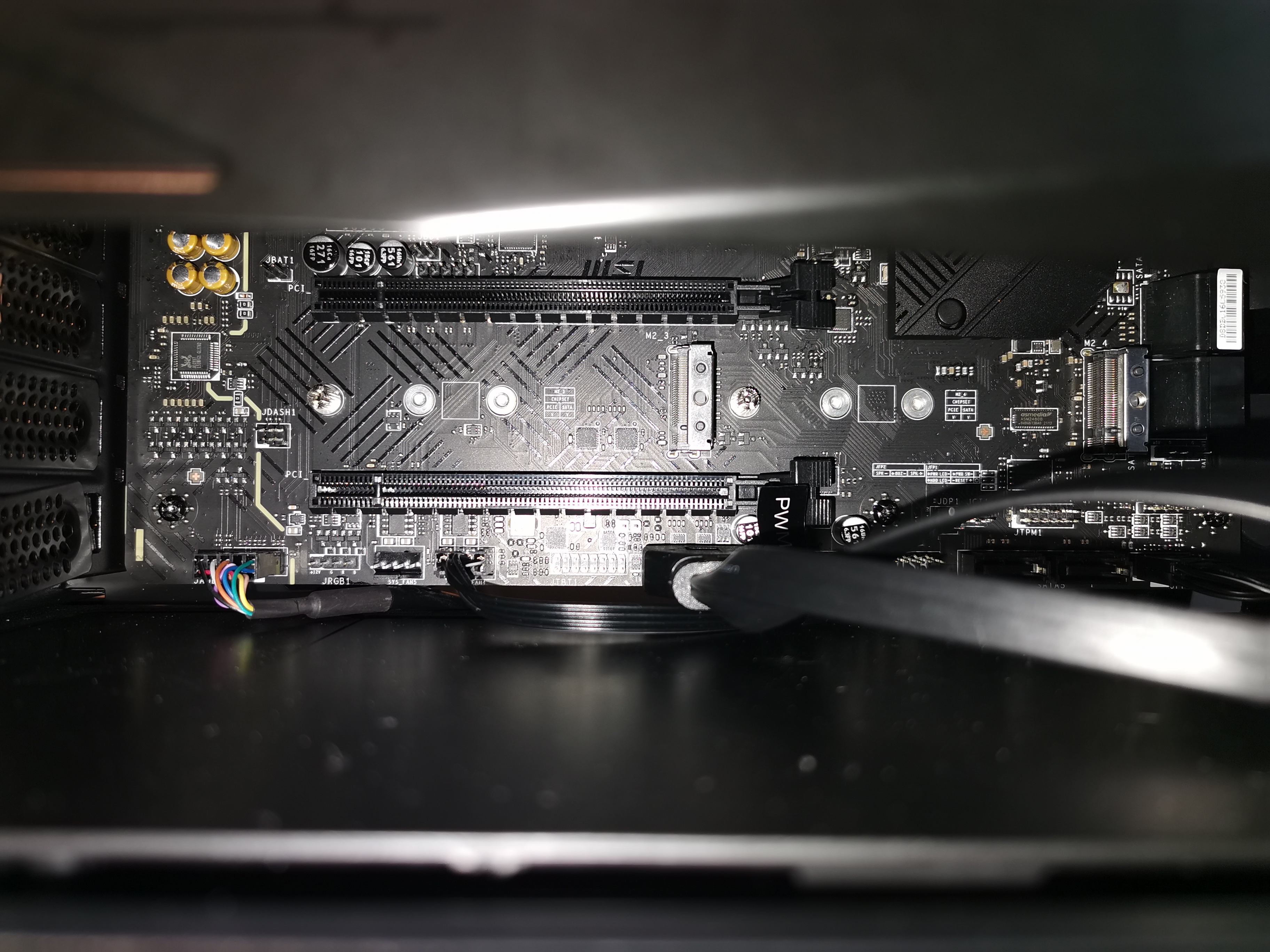

Foto(s) vom Aufbau machen. Abstandshalter korrekt montiert?
Bild 1: Gesamtansicht
Bild 2: blinkende LED rechte Seite MB
Bild 3: Verkabelung untere Seite MB
Bild 4: Verkabelung oben.
Die Abstandshalter meine ich auch richtig montiert zu haben. Hat zumindest alles vernünftig gepasst beim Einbau.
Soll ich den Kühler mal wieder abnehmen um doch nochmal den Einbau zu kontrollieren?

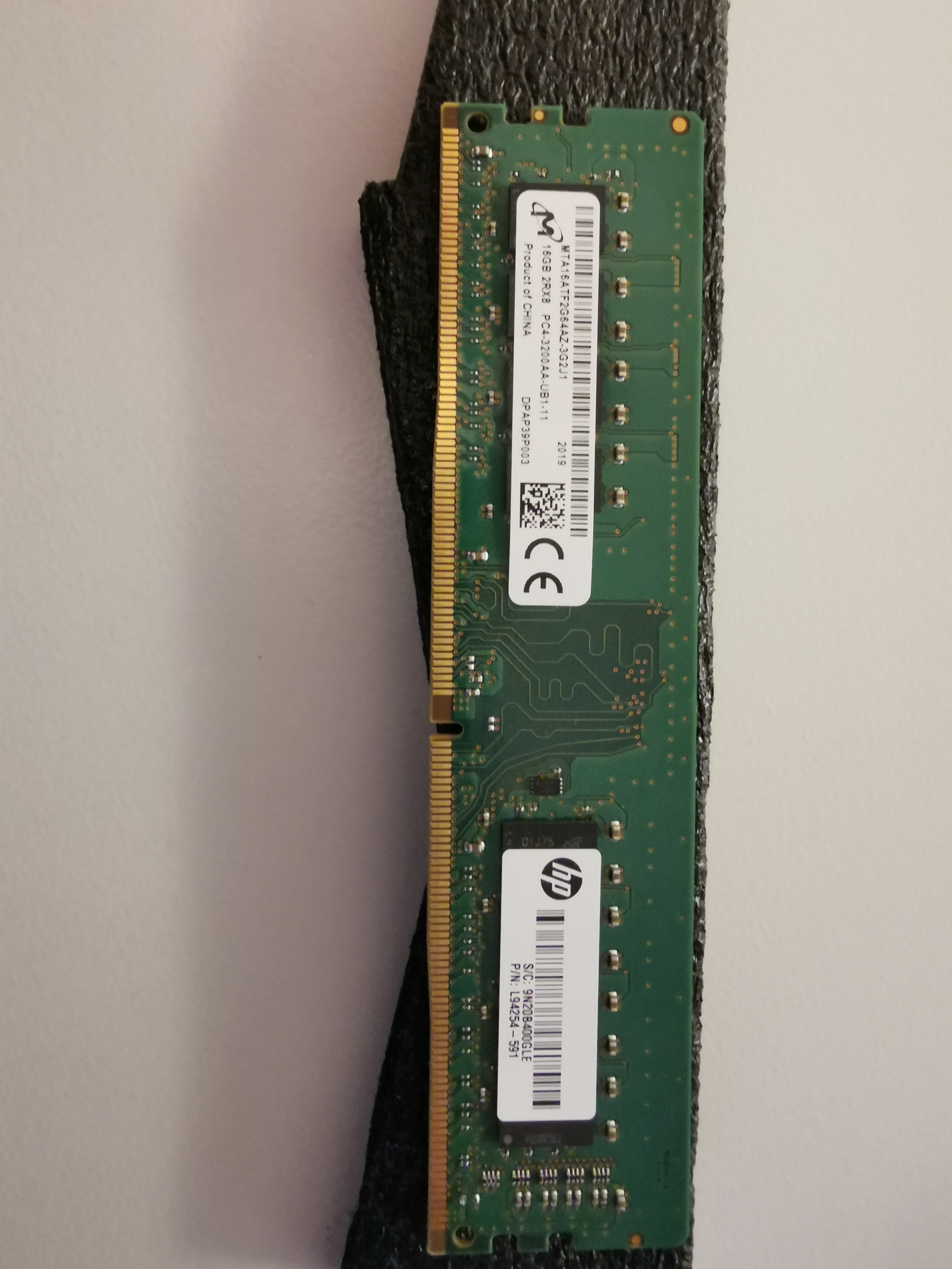

Ich habe es jetzt nur grob überflogen. RAM bitte nach Handbuch stecken und er ist sicher kein Ballistix aus deiner Wunschliste. Evtl. die CPU nochmal ausbauen und auf defekte Pins prüfen.
Ram hatte ich noch, siehe Bild. ISt DDR-3200.

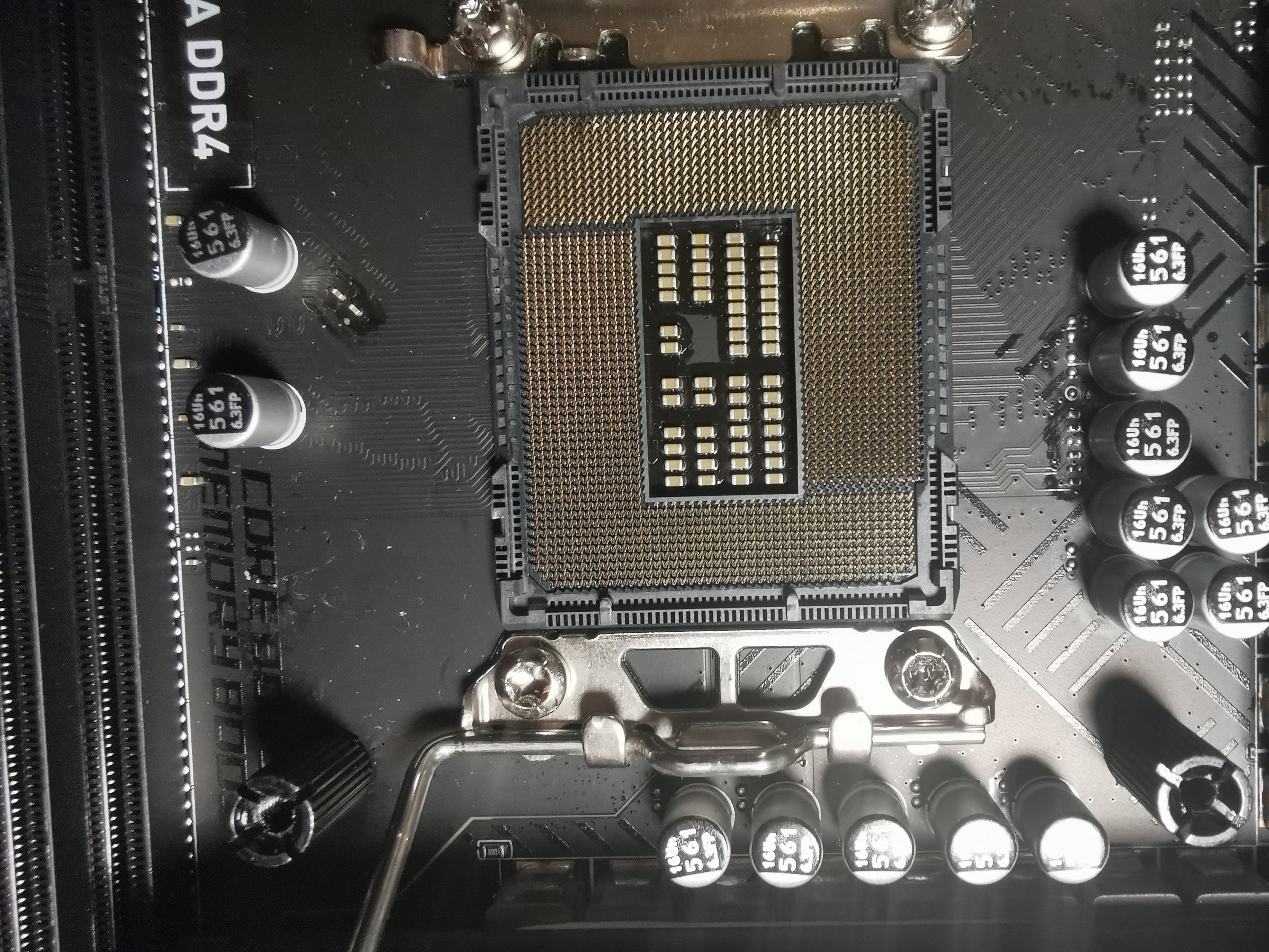

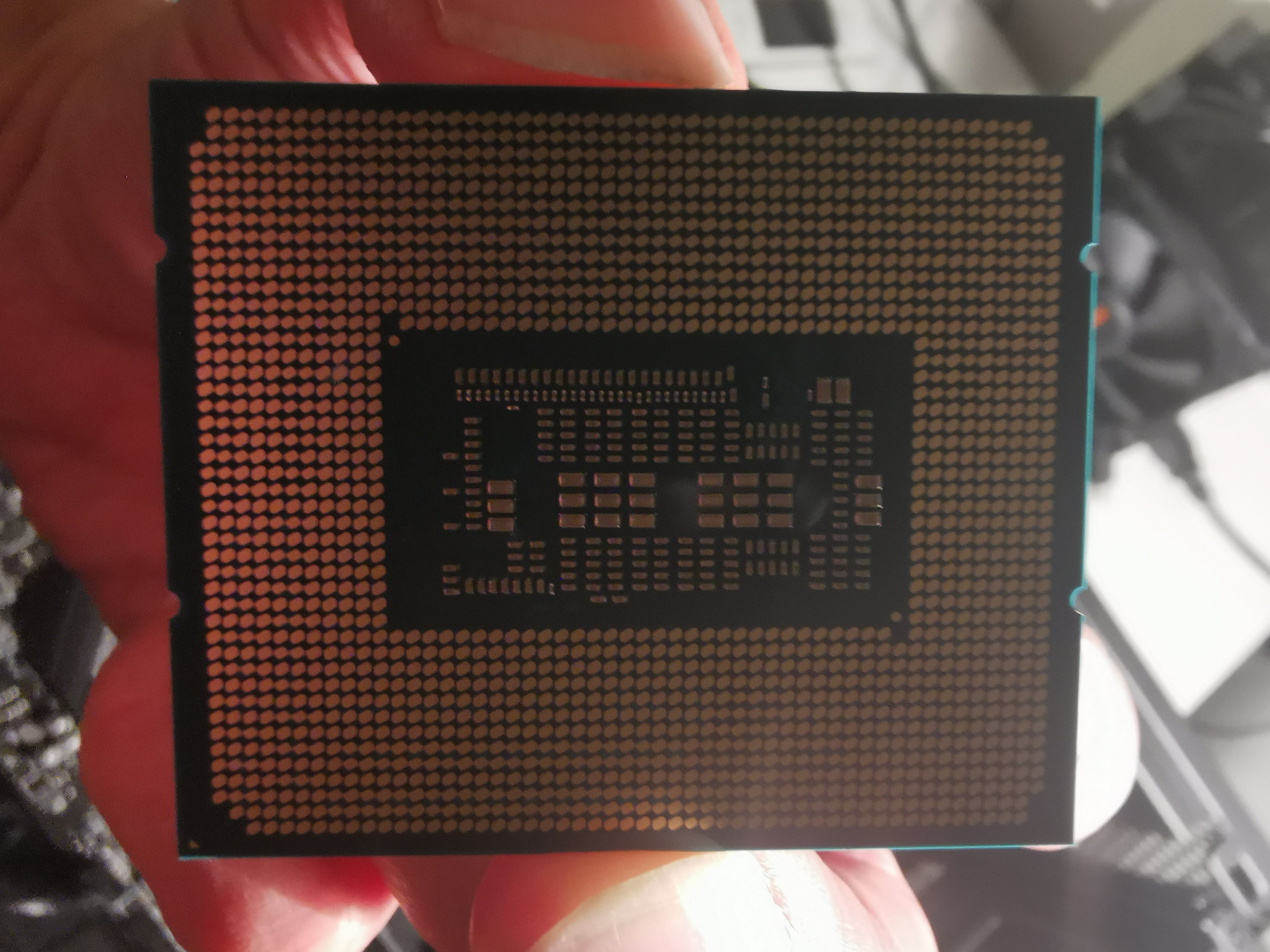

was ich bislang gemacht habe:
1. Pins CPU und Sockel überprüft. Sehen m.E. gut aus. Siehe Bilder.
2. Zu fest angeschraubt war der Kühler denke ich auch nicht. Hat beim Einbau alles gut gepasst und ich habe auch nichts mit Gewalt festgezogen.
3. Zum Memory: Das hatte ich noch von meinem alten Rechner, DDR4-3200. Sollte auch mit dem MB kompatibel sein.
4. Habe alle Peripheriegeräte entfernt.
Schau dir mal die beiden rot markierten Stellen in natura an. Sieht auf dem Bild komisch aus, könnte aber auch nur Schatten sein. Das sieht man in echt sicher besser.
Wenn die beiden Stellen ok sind, würde ich die CPU umtauschen. Es ist zwar selten, dass eine CPU defekt ist, kommt aber vor. Hatte ich auch schon 2x.
Reaktionen: coasterblog
Das sind beides mal Schatten.
