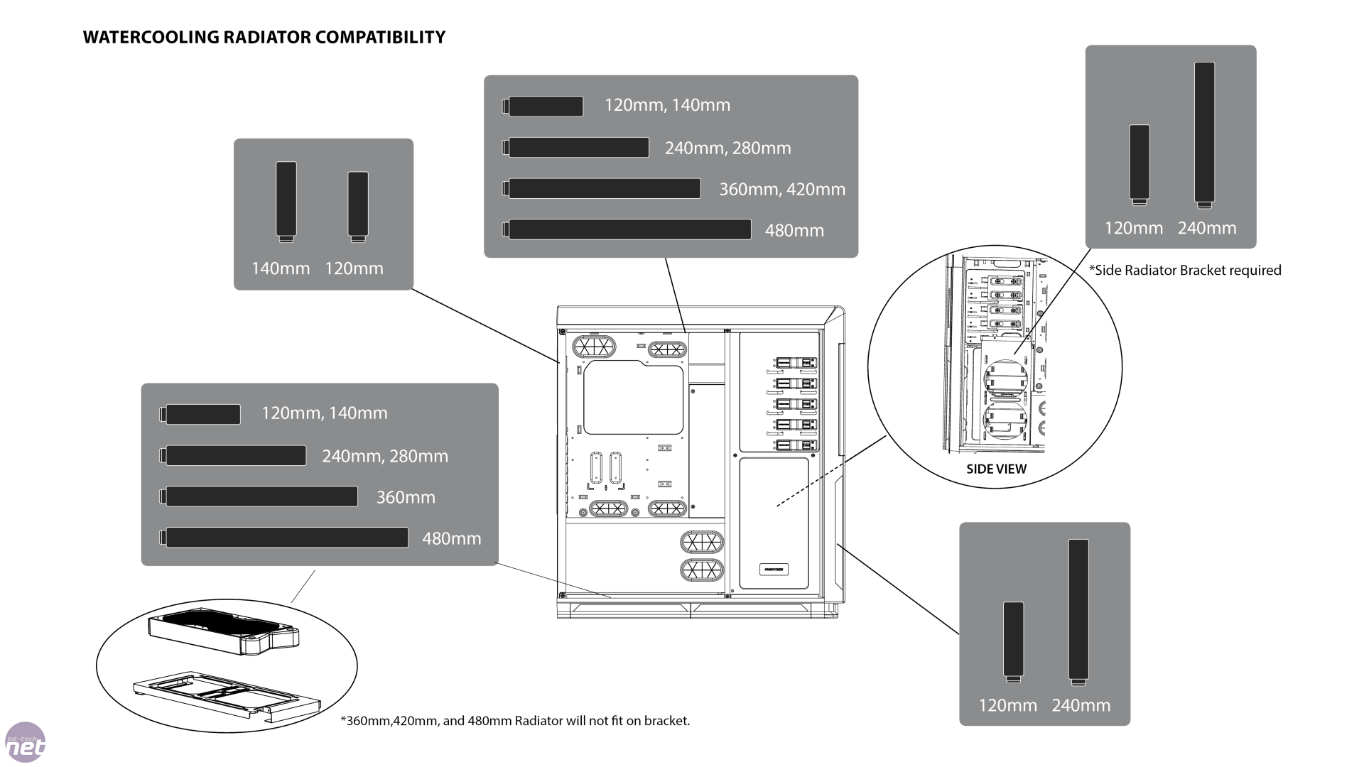

Na dann gleich ein Phanteks
Das Enthoo Primo ist zwar nciht gerade ein schnapp allerdings sind zwei 480er intern ist ne Ansage.
http://www.bit-tech.net/hardware/cases/2013/12/20/phanteks-enthoo-primo-review/2
nur bin ich mir nicht sicher, wie das Ganze von der Temperatur und der TDP aussieht..
http://www.bit-tech.net/hardware/cas...primo-review/2
Anhang 531034
Sieht aufjedenfall interessant aus. Schaue es mir mal genauer an. Danke dafür!
