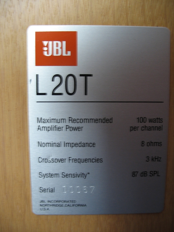

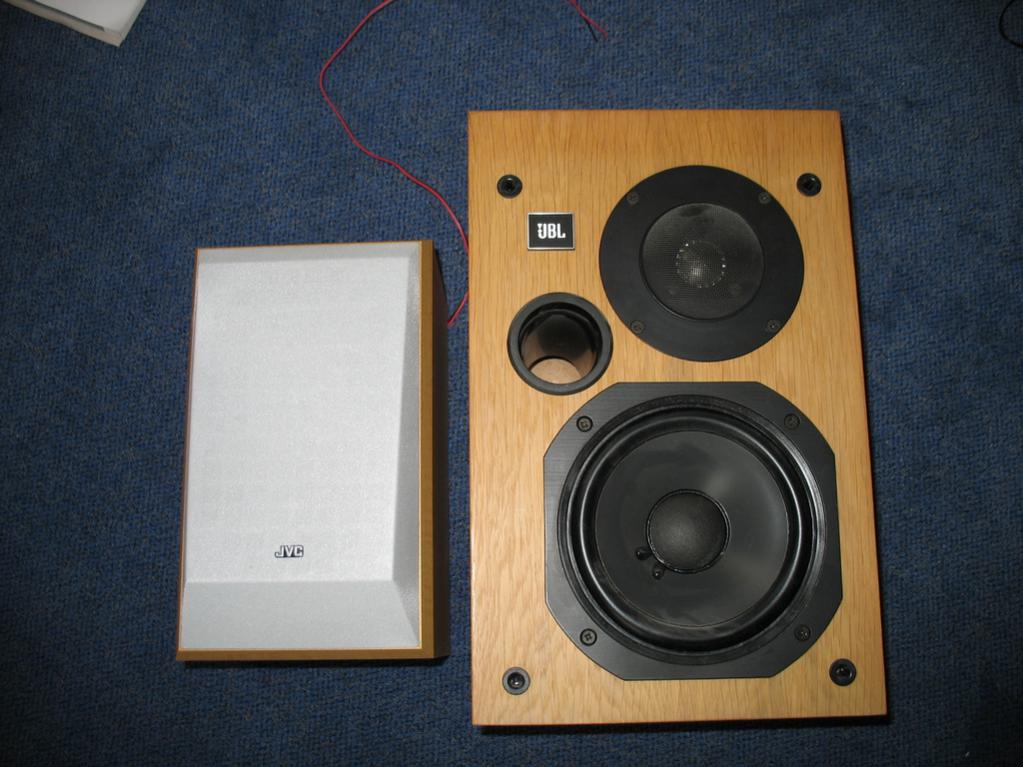

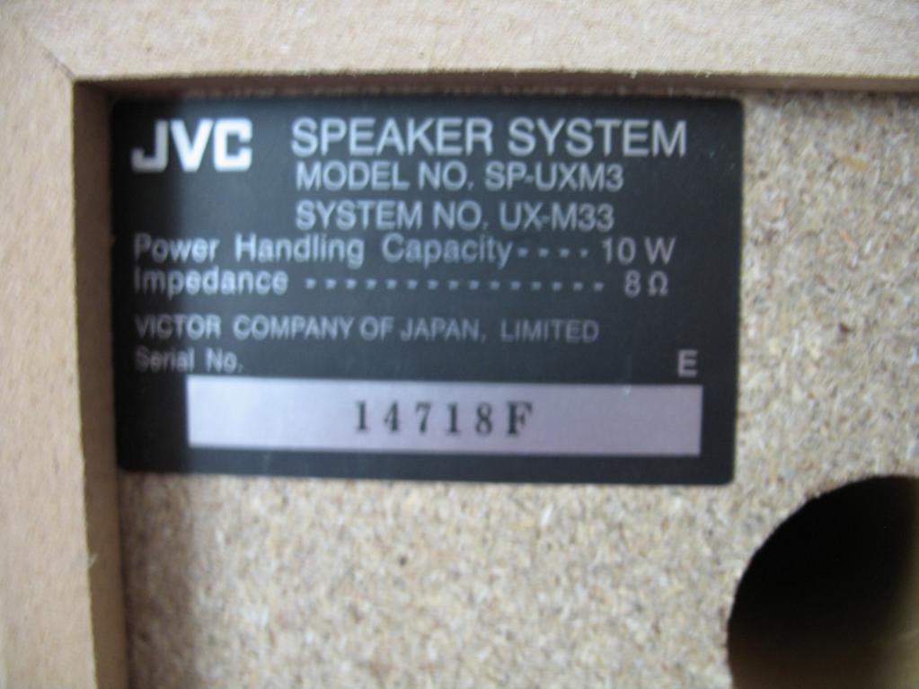

ich habe einen alten Receiver geschenkt bekommen. Einen Panasonic SA-HE70 (Anleitung). Als Lautsprecher stehen 2x JBL und 4x JVC zur Verfügung (siehe Hier, Hier und Hier). Ich habe nun die beiden JBL als Front Speaker angeschlossen und eine JVC als Center. Geplant ist auch noch die beiden anderen JVC als Rear anzuschließen, so dass mir für ein vollwertiges 5.1 nur noch ein Subwoofer fehlt. Was haltet ihr von diesem Aufbau?
