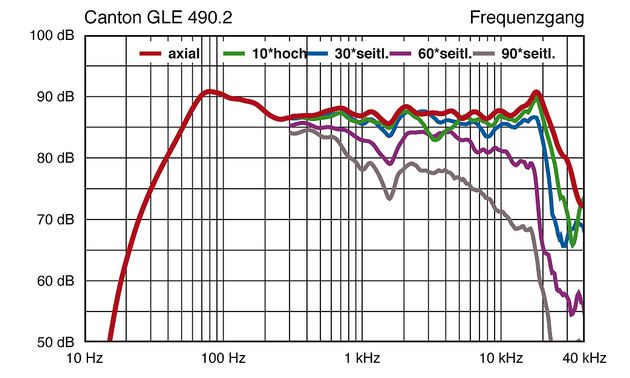

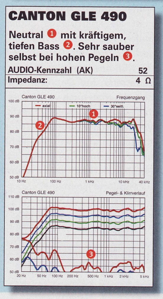

Wenn man sich die Frequenzgänge anschaut, haben die einzelnen Generationen der Serie durchaus ihre Unterschiede.
Am linearsten ist augenscheinlich die 496. Da würde ich schon einen entsprechenden klanglichen Unterschied zwischen 490(.2) und 496 erwarten.
(Der Frequenzgang alleine sagt recht wenig über den Klang einer Lautsprecherbox aus. Zumindest würde ich anhand dessen keine Qualität definieren. Auch wenn kleine Abweichungen im Frequenzgang bereits hörbar ausfallen können. Da spielt dann noch mehr eine Rolle...).
Ich hoffe es ist ok, wenn ich mich versuche auf objektive Fakten zu beschränken. Die Subjektive Beweihräucherung überlasse ich da gerne anderen.

Was man ja schön den Frequenzschrieben entnehmen kann ist das Sounding welches ein Hersteller anstrebt.
Die GLE490 hat zwar einen riesigen Bassbuckel, aber eben auch 0 Tiefbass. Der Buckel wurde bei d er 496 schon deutlich schwächer ausgelegt. Die 496 dürfte also zwar dünner, aber auch deutlich linearer klingen.
Interessant ist, dass auch die GLE496 eine leichte 100Hz Betonung zeigt. Hier könnte man in den eigenen Räumen mal experimentieren, das BR-Rohr zu verlängern. Wahrscheinlich sollte man in den eigenen 4 Wänden eine deutlich tiefere saubere BR-Abstimmung so erhalten. Wandnah hilft ja bereits, und evtl. lässt sich die BR-Abstimmung so tief verlängern, dass die richtigen Moden noch unterstützen.
Leider gibt's bei beiden keinen Impedanz-Schrieb, so wüsste man genau die Abstimmung. Beiden gemein, zumindest mal aus dem Frequenzgang abgelesen, ist die nach meinem Geschmack zu hohe BR-Abstimmung. Da dürfte, wenn ein Subwoofer sich dazugesellen soll, die Ankopplung schwierig werden, da im typischen Übernahmebereich genau die BR-Abstimmung liegen dürfte (80-100Hz) mit ihren entsprechenden Phasendrehern.

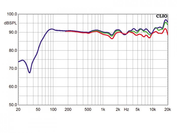

Auf dieser russischen Seite sind recht viele Diagramme zu finden:
http://stereo.ru/before/tests.php.html
Hier Beispielhaft die Canton LE 190.
@ FooFighter
Hier übrigens von den Heco Victa 800.
Wir haben hier ja im Forum immer unsere "zurückhaltung" gegenüber der Victa 700 kund gegeben, wenn ich das so sehe, dürfte es bei der 800er nicht anders sein (wobei noch nicht selbst gehört).
http://stereo.ru/before/images/profile/20565/gr_big0.gif
http://stereo.ru/before/images/profile/20565/gr_big1.gif
http://stereo.ru/before/images/profile/20565/gr_big2.jpg
Alliyah,
Danke für den Link, die Messdiagramme und den wie so oft guten Beitrag.
Die Diagramme für die Victa muss man sich mal auf der Zunge zergehen lassen. Anstieg im Bass um ca. 15dB! ... und derber Abfall schon ab ca. 100Hz.
Irgendwie sieht das schon alles nach einer Bergetappe bei der Tour aus...

Wenn man genauer hinschaut, haben die 490/490.2 beide eine leichte Badewanne in der Abstimmung. Im Bass ist das mit ~5dB recht ausgeprägt, im HT fällt das mit ~2dB über einen breiten Frequenzbereich nicht ganz so auf.
Die Betonung um die 100Hz haben viele Cantöner, vor allem in der Einstiegs- und Mittelklasse. Die Vento´s sind dafür recht linear bis in den Bass abgestimmt. Das sich die 496 so "glatt" zeigt, hat mich ehrlich gesagt ein wenig überrascht.
Mir gefällt der "Bassbuckel" der Cantons ganz gut. Zieht man parallelen in der jeweiligen Preisklasse, fällt schnell auf, d. viele andere Hersteller bereits ab 120Hz im Pegel ordentlich anheben. Rein subjektiv betrachtet, geht Canton da schon einen etwas eigenen Weg der zu gefallen weiß.

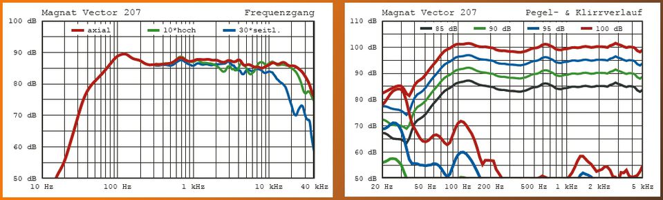

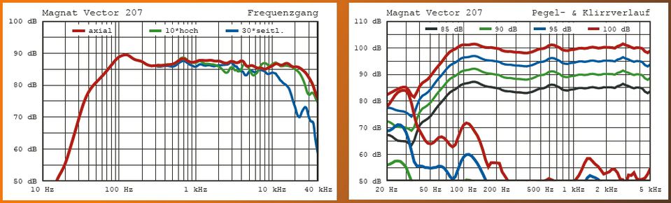

Der Frequenzgang der 207 sieht doch nicht so schlecht aus. Wie schon erwähnt gewinnt der Bass hier ab ca. 120Hz im Pegel. Ähnlich wie bei der Canton knackige 5dB - dann aber auch der Einbruch rund um die 100Hz. Also ohne Woofer kein Tiefbass.
Im Hochton dürften die Details zumindest etwas zurückgenommen wirken. Den Einbruch bei ca. 4kHz sollte man durchaus hören können. Das dürften so um die 2/3dB sein. Hörbar sind Frequenzänderungen bereits ab ca. 0,5dB (zumindest für geübte, gute Ohren).
Kräftiger Kickbass und sanfter Hochton. Je nach Ohr kann das schon ganz geschmeidig sein.
