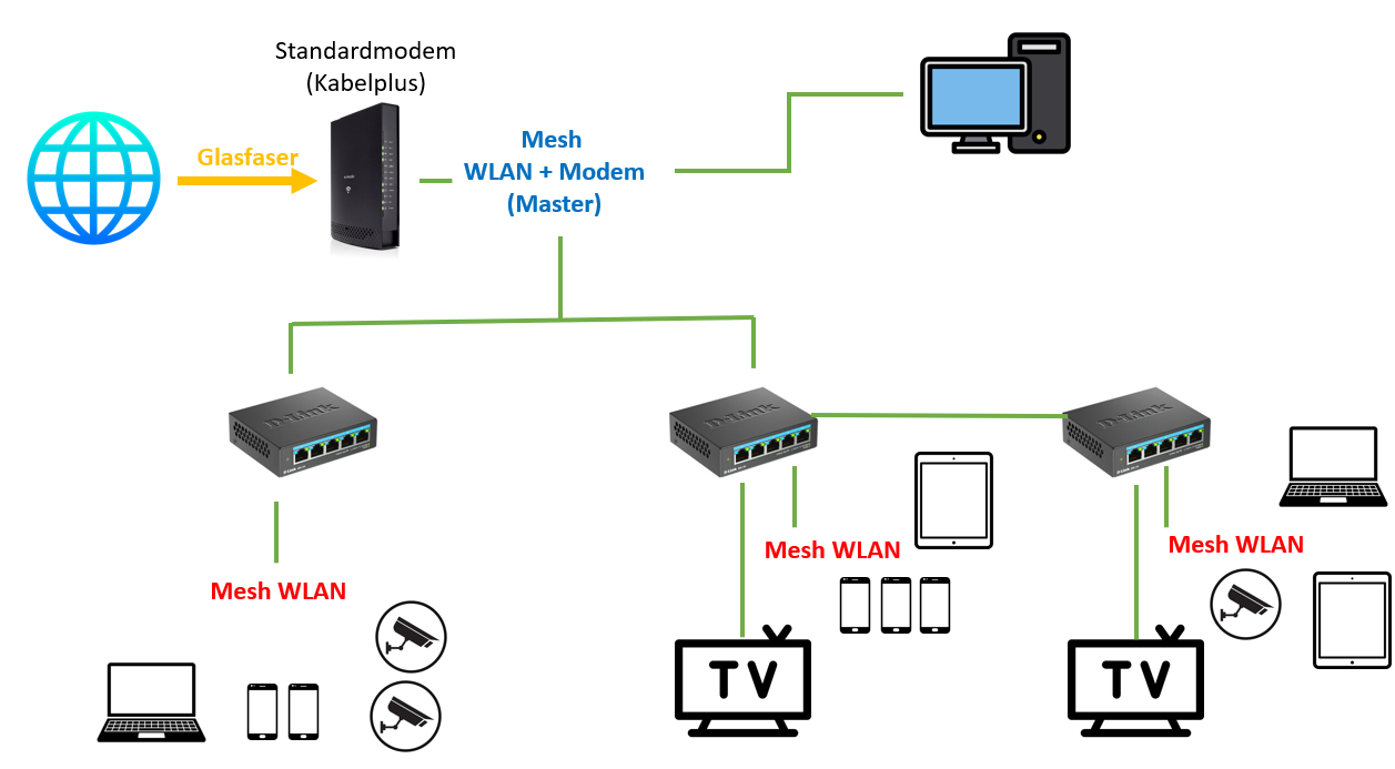

Hallo liebe Leute,
bei uns ist leider das Heimnetzwerk etwas chaotisch aufgebaut, da wir beim Hausbau nie darauf geachtet hatten, dass wir überall die Kabelschläuche für das Internet verlegen.
Ich möchte gerne im Haus nun MESH einrichten, sodass man einen reibungslosen Übergang haben. Ich habe zwar versuchen mit mehreren Accesspoints diesen zu machen, allerdings hat es nie geklappt und da die jetzigen Systeme keinen Gast Zugang erlauben möchte ich das Projekt gerne neu anfangen.
Aktuell sieht es so aus, nur dass die "Mesh WLAN" derzeit stinknormale Access Points sind. Und dass derzeit ein Hybridmodem im Einsatz ist (80Mbit Paket). In den nächsten 2 Wochen wird der Anschluss für Glasfaser freigegeben und ich erhalte das Standardmodem von Kabelplus sodass ich 500Mbit Paket nutzen kann.
Ich würde gerne sowohl das blaue (Mesh WLAN Master / Hauptmodem) als auch die roten (Mesh Wlan) neu kaufen bzw. ein System kaufen oder zusammenstellen sodass die Nutzung und Bedienung einfach ist.
Alles was mit grün gekennzeichnet ist, ist mit Kabel (Ethernet) verbunden.
Ich möchte das Standardmodem von Kabelplus (edit: vermutlich Technicolor TC7210) als Bridge nutzen und danach ein Hauptmodem anschließen von wo ich alles steuern kann. Das Hauptmodem sowie das links eingezeichnete Mesh Wlan mit 2 Kameras ist im Obergeschoss , die anderen zwei Mesh WLAN (rot) sind im Untergeschoss. Die Distanz zwischen den Switches ist recht weit. Beispiel zwischen dem mittleren roten und dem rechten roten beträgt die Distanz knappe 90 Meter. Daher möchte ich Anbindung von den Mesh Wlan doch mit Kabel machen, sodass die Geschwindigkeit mit Kabel reinkommt und mit WLAN weiter ausgestrahlt wird.
Genauso möchte ich die Peripheriegeräte wie Drucker und NAS ins Netzwerk aufnehmen, sodass alle Kabelgebundenen Geräte als auch WLAN gebundenen Geräte zugriff darauf haben, außer die, die im Gastnetzwerk sind.
Ist es möglich also mit dem MESH überall einen Haupt wlan anzuzeigen wie "HOME" und vollen Zugriff (passwortgeschützt), sowie einen Gastzugang "HOME-GAST" (passwortgeschützt) --> kein Zugriff auf NAS u. Drucker?
Welche Systeme würdet Ihr mir hierfür empfehlen, als Hauptmodem wie auch für die 3 Repeater mit Mesh W-LAN?
Vielen lieben Dank im Voraus
PS: Ich hoffe ich habs nicht zu kompliziert erklärt :)
Mit fritzboxen und Fritz Repeatern als Access Points via LAN geht das. Aber das Gastnetz Password geschützt hat nur ein Password das für alle Gast user gilt. Keine indivituellen Passwörter je user. Das geht nur mit einem Radius Server.
user können halt die Zugangsdaten weiter reichen.
Aber all das hat wenig bis gar nix mit Mesh zu tun. Mesh ist keine feste Norm sondern ein Marketing Begriff.
Was ein Mesh-System leistet ist nicht genau beschrieben, eher schwammig.
Mit Hauptmodem meinst Du den Router oder was`?
Glasfaser kommt ja entweder mit ONT oder mit Glasfaser-Router. Der halt mesh-fähig sein muss.
Es gibt aber auch Access Points die untereinander Mesh machen. Telekom Speedhome z. B.
Gastnetze haben in der Regel keinen Zugriff auf NAS und Drucker, die ja über Netzwerkfreigaben SMB geregelt sind.
Stellt sich eher die Frage ob man das mit Consumer Hardware regeln will oder mit Profi Hardware VLANs aufbaut. Mit letzterem kann man verschiedene Netzwerke innerhalb eines LANs aufbauen und Clients dann nur in bestimmte LANs lassen.

Nö. Verabschiede dich mal von Übergangsfreies wlan. Das gibt es nur bei Profi Equipment das dein Budget und Home Gebrauch sprengt.
Verabschiede dich auch vom Gedanke das der zukauf irgendeines ap ins mesh integrieren lässt.
Um mesh zu haben müssen alle Geräte des selben Herstellers sein angefangen vom Router bis zum letzten ap.
Mesh bedeutet z.b. von avm das dein wlan automatisch angepasst wird. Beim speedport gibt es gleichnamige kompatible ap/repeater. Für Gast/normal Trennung musst du die Anleitung lesen.
Es gibt zb auch von tplink den deco x75 mit 2 oder drei Satelliten, also eigenes mesh mit einem 7ghz Uplink. Momentan gutes Preis/Leistung Angebot

Hallo, nein das würde mich schon ausreichen, wenn es ein eigenes Gastnetzwerk mit einem Passwort gibt. Es soll nur getrennt sein vom normalen Netz, also nicht das selbes Passwort wie für vollen zugang :D
Wie gesagt, ich bin ja offen für Ideen, und ich möchte ja nicht nur ein AP neu kaufen.
Ich würde gerne Modem und AP neu anschaffen. Das einzige was ich nicht weglassen kann ist das Standardmodem von Kabelplus was ich brauche. Das Hauptmodem wie auch die AP möchte ich neu anschaffen so dass ich MESH Funktion habe. Oder verstehe ich es falsch dass es wenn man keine hohe Summen für Profi equipment ausgibt, man sowieso kein richtiges mesh hat? Wie Deco, Fritzbox usw.?
Du hast derzeit ja ein Kabel-Router der gestellt ist vom Provider uns aber unbekannt ist. Von daher meine Vermutung das der kein Mesh und Gast-WLAN kann. Wenn also Glasfaser kommt, nicht den Router des Providers nutzen, es sei denn es ist eine Fritzbox. Eigenen Router kaufen der Mesh und WiFi6 kann.
Dann schliest man den erst mal an und es läuft wieder. Die Fritzboxen können Gast-wlans. Du hättest dann ein Gast-Wlan im Bereich des Routers und kannst das testen.
Die unbekannten Access Point kannst Du dann austauschen gegen AVM 1200AX und dort ebenfalls das Gast-Wlan betreiben im Mesh.
Entscheidend ist, das der Router auch Gast-WLAN und Mesh. Mus halt alles zueinander passen.

YVZ2023 schrieb:
Sinngemäß: mit mehreren Access-Points einen reibungslosen Übergang zu machen, hat allerdings nie geklappt
Hätte klappen müssen. Hast Du irgendwo einen Thread dazu? Allgemeine Tipps hatten wir hier …
YVZ2023 schrieb:
Das muss (erstmal) der Router bieten, ich vermute das meinst Du mit „Hauptmodem“.
YVZ2023 schrieb:
In welchem Land bist Du, Österreich? Ich würde erstmal abwarten, was für ein Glasfaser-Modem (ONT) Du bekommst. Und welchen Router Dir Dein Internet-Anbieter vorschreibt bzw. belegt.
Bei solchen großen Distanzen würde ich jedem WLAN-Access-Point seinen eigenen WLAN-Namen (SSID) geben. Aus reiner Neugierde: Wie kommen solchen Distanzen zustande? Bis dahin, nehmen wir das mal so hin:
YVZ2023 schrieb:
Hier hast Du zwei Ansätze, Du nimmst
A) alles von einem Hersteller, also auch den Router. Ein Beispiel wäre das bereits Genannte, also FRITZ!Box mit FRITZ!Repeater. Oder TP-Link mit Deco-Mesh.
B) WLAN-Access-Points die Multi-SSID bieten. Heimnetz = VLAN1 und Gastnetz = VLAN3 wäre eine Beispiel. Du brauchst dann einen Router, der Multi-LAN bietet (B1). Oder einen Router der einen LAN-Gastzugang bietet (siehe dort die Tabelle, Zeile „Netzwerkzonen / auch im LAN“; B2).
Wie Du der Tabelle entnehmen kannst wären Beispiele für B2 die Hersteller Linksys und auch hier wieder AVM FRITZ!Box (mit fast einziger Ausnahme der FRITZ!Box 5530 Fiber Bearbeitet: AVM hat den LAN-Gastzugang nachgereicht …).
Keenetic und Synology wären Beispiel für B1. Aber hier hast Du noch viel mehr Möglichkeiten wie das genannte OpenWrt und daher auch Turris. Oder Bintec-Elmeg, Lancom. Auch TP-Link bietet in seiner Omada-Serie solche Router. Und auch bei Zyxel sind einige dabei.
Aber als Internet-Router würde ich eine FRITZ!Box nehmen. Oder spricht was dagegen?
Bleibst Du bei Alternative B, brauchst Du auch noch WLAN … auch das sind nur ein paar Beispiele.
Brauchst Du PoE bzw. Decken-Montage? Wenn nicht, würde ich auch hier FRITZ!Repeater nehmen. Spricht was dagegen? Wenn Du B2 mit einer FRITZ!Box machen willst, brauchst Du auch noch einen konfigurierbaren Switch. Hast Du schon einen?

ein thread habe ich dazu leider nie erstellt, ich wollte immer dass alle geräte die gleiche ssid und pw haben, damit ich keine Unterbrechungen habe, aber die Unterbrechungen hatte ich leider ständig.
So wie es aussieht, werde ich Technicolor TC7210 erhalten. Es hat geheißen ich könnte diesen als Bridge überbrücken und dahinter dann mein Hauptmodem anschließen. Das Modem von Kabelplus kann ich nicht weglassen, da dieser vom Anbieter vorausgesetzt wird für Fernwartung (soweit der Techniker uns informiert hat, bekommt man für die Modems vom Anbieter keinen Adminzugang). Daher wollte ich bei diesem Anbietermodem alles freischalten sodass ich die Einstellungen dann am eigenen Hauptmodem einstellen kann.
Bin aus Österreich, Tulln
Distanz kommt zustande, weil am Grundstück 2 Häuser (zum teil) stehen, das erste ist eben das Haupthaus, das zweite eher Freizeitraum. Und die Verteilung mit dem MESH Netzwerk möchte ich einerseits auch für die Wifi Kamera nutzen.
die habe ich mir grob angesehen, nur weiß ich nicht ob ich nach dem kabelplus modem irgendein fritzbox router kaufen und bei den unteren punkten fritzbox repeater anschließen kann. Das mit den konfigurierbaren switches wusste ich nicht, dass muss ich mir noch ansehen. Ich wusste nämlich nicht wie ich es beim letzten roten mesh machen kann, weil das LAN Kabel ja nämlich vom switch zum anderen switch kommt und nicht vom modem
Müsste man sich anschauen, also wie sich diese Unterbrechungen genau äußerten (ob Du das WLAN erneut anwählen musstest oder WLAN an/aus oder …). Hätte nämlich gehen müssen.
YVZ2023 schrieb:
Hier stimmt die Begrifflichkeit nicht und das stiftet Verwirrung. Was Du vom Internet-Anbieter bekommst ist ein Glasfaser-Modem, kurz ONT bzw. Medien-Konverter. Daran schließt Du normal Deinen Router an. Du brauchst also weder einen Router als Bridge noch ein zusätzliches Hauptmodem.
Theoretisch könntest Du auch den Medien-Konverter weglassen, gibt Router damit integriert, oft über SFP, die dann auch diese Rolle übernehmen, zum Beispiel die FRITZ!Box 5590 Fiber. Aber fraglich, ob die Dein Internet-Anbieter zulässt. Dazu müsste man in ein Fach-Forum spezifisch für Kabelplus … – oder jemand zufällig bei Kabelplus kommt vorbei und weißt das. Angeblich kann man bei Kabelplus direkt die FRITZ!Box 5530 Fiber buchen, angeblich …
Die 5530 wäre nicht so optional, weil die keinen LAN-Gastzugang bietet. Du könntest dann ausschließlich mit FRITZ!Repeater und auch nur einen WLAN-Gastzugang anbieten. Wenn Du die 5590 bekämest, hättest Du die freie Wahl. Bearbeitet: siehe meinen vorherigen Post

Möchte mich nochmals bei allen hier bedanken. Ich habe von Kabelplus das Modem 5590 mitbestellt, bekommen habe ich dann 7590AX =), weil die für das Glasfaser diesen hier mitschicken.
Heute zum Testen angesteckt und freischalten lassen, einige Repeater bereits angeschlossen.
Mir ist nur folgendes aufgefallen:
Warum werde ich dort eingeschränkt auf 100 Mbit? Hat das etwas mit dem LAN Kabel zu tun? Oder ist es eine Einstellungssache? oder liegt es am Switch?
Die Darstellung ist etwas falsch. Dort geht Kabel vom Modem zum Switch. Vom Switch geht es zum Repeater Wohnzimmer, und ebenso verläuft ein Kabel vom Switch zu einem anderen Switch wo der Repeater Hü angeschlossen ist. Alle Switch sind vom Hersteller TP-LINK (tl-sg105).
Oder liegt es an der Verkabelung des Ethernetkabels? Ich habe das Kabel vom Switch zum anderen Switch als crossover geclipmt, die anderen Kabel sind Patchkabel
Greenmode in der fritzbox aktiv oder Kabel Schrott oder Switch Generation 1975
Greenmode ist nicht aktiv,
lt. Google sollte Switch passen
und das Kabel sollte 5e sein, was auch passen sollte. Ich vermute dass die Verkabelung das Problem ist.
Gibt es da eine Richtlinie wie ich es hätte verkabeln sollen?
Das meiste an kurzen Kabeln ist fertiggekauft, das Kabel zwischen Switch zum anderen Switch habe ich selbst gecrimpt (crossover), vom Modem zum Switch ist es auch selbst gecrimpt (straight).
DLMttH schrieb:
Dann crimpe es nochmal,
Soll ich es aber wieder gleich crimpen? Oder müsste ich auch das Kabel zwischen Switch zu Switch als Straight anschließen und nicht crossover?
Bis auf wenige Ausnahmen beherrschen alle Gigabit Ethernet Interfaces Auto MDI-X, so dass es egal ist, ob ein Patch- oder Crossover-Kabel verwendet wird.
