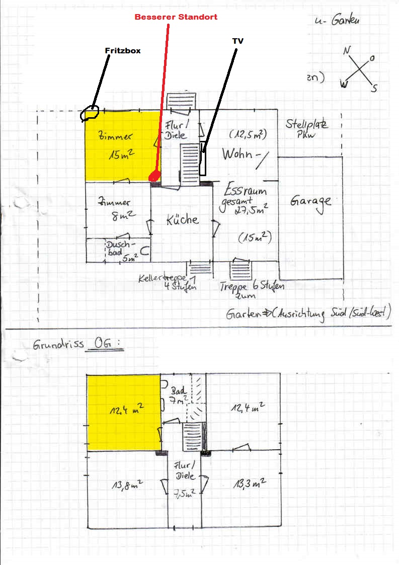

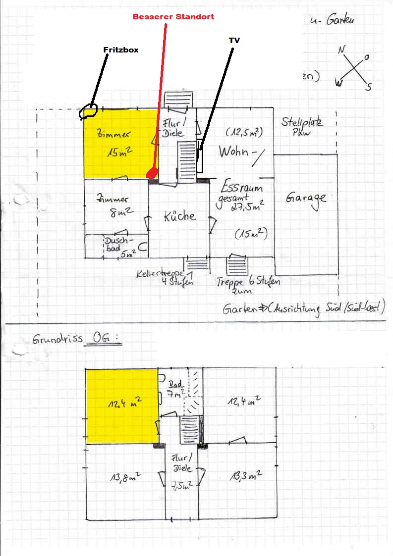

Hier mal der Grundriss. Links oben sehr ungünstig die Fritz. Diese könnte ich jedoch relativ einfach in die gegenüberliegende Ecke setzen. Das müsste schon etwas bringen.
Ansonsten versuche ich mal den Repeater 3000 oder Tenda MW12 in den Flur. Dieser ist nach oben offen und könnte so das Signal viel besser durch lassen.
Die Frage ist jetzt nur Repeater 3000 oder Tenda?

Wie dem auch sei, der angezeigte neue Standort der Fritzbox kann sicherlich schon helfen. Ob es ausreicht, sei mal dahingestellt. Eine reine WLAN-Lösung mit Repeatern wird aber wie bereits dargelegt unter ähnlichen Problemen leiden. Offenbar sind Bausubstanz, andere Hindernisse und ggfs auch Störquellen die Ursache für das mäßige WLAN. Repeater verlagern das Problem nur, weil sie ja selbst mit den Gegebenheiten zu kämpfen haben. Erwarte also keine Wunder von einer reinen Repeaterlösung.
Gaaaaaanz vielleicht kann auch PowerLAN eine (Not)Lösung darstellen. Damit realisierst du die Kabelverbindung statt mit einem LAN-Kabel über das Stromnetz. Das wiederum kann aber das nächste Problem auftun, da PowerLAN nun mal vom häuslichen Stromnetz und den daran angeschlossenen Verbrauchern abhängt, also allem was einen Stecker hat. Probieren geht aber über studieren.
Wie ist denn die FB7590 derzeit aufgestellt/ausgerichtet?
Welcher Signalpegel wird im FB7590-Menue für die einzelnen Geräte angezeigt?
Wie sind die Wände und Zimmerdecken beschaffen?
Ferndiagnosen sind natürlich schwierig, aber ich meine die FB7590 am rot markierten Alternativstandort knapp unter der Zimmerdecke senkrecht montiert und ein FR3000 direkt im Raum darüber sollten beide Etagen zufriendenstellend mit 2,4 und 5 GHz ausleuchten.

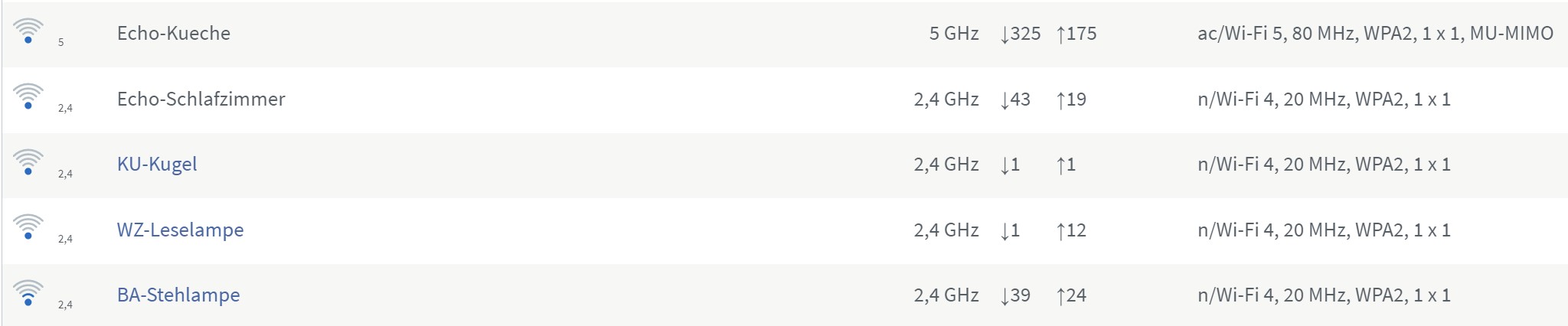

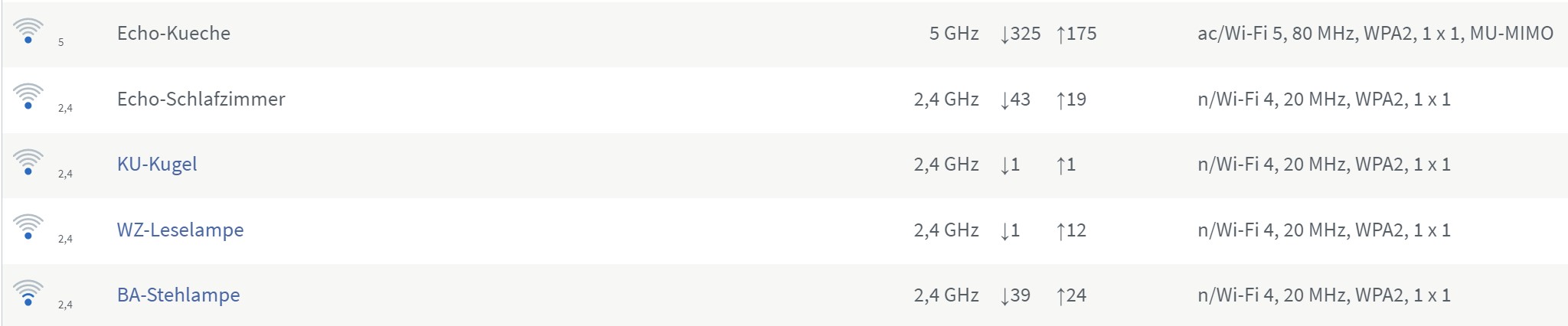

Oben sind eigentlich alle Geräte mit keinem Signalpegel aufgelistet und Datenraten von 1/1 Mbit. Also eigentlich sind sie nicht verbunden, die halten sich gerade so am Leben.
Unten der TV mit 2 Balken, der Rest sind im Esszimmer / Wohnzimmer Sonoff / Tasmota Geräte die sich auch mit einem Balken und Datenraten von 1/1 Mbit am leben halten.
So sieht das in etwa aus
Wahrscheinlich werde ich dann einfach mal den Repeater 3000, sowie das Tenda MW12 testen müssen.

Hilft dir jetzt nicht, auch wenn "echtes" Mesh anders funktioniert, wird es sich immer noch an Sendeleistung halten, also auch nicht weiter, mehr oder schneller abdecken. Wenn man eine Stahlbetondecke mit Fußbodenheizung hat, geht einfach nicht soviel durch. WLAN bleibt WLAN.
PS: Die Bandbreiten sind wirklich mau. 😌
PPS: Wie Raijin sagt, könntest du Powerline probieren, also Netzwerk über die Schukodosen. (Auch wenn ich damit bis jetzt eher schlechte Erfahrung gemacht habe. Vielleicht klappt es bei dir.)
Ich würd da auf diese Anzeigen nicht viel geben. Ping die Geräte mal von einem per LAN am Router angeschlossenen PC an. Gibt's dann Packet Loss, ist die Verbindung schlecht, ansonsten passt das bei IoT schon.
Die Anzeige ist ausnahmsweise mal ungefähr genau. Die Geräte sind wie bereits erwähnt sporadisch erreichbar. Wenn ich sie aus der Steckdose ziehe, dann geht es manchmal für ein paar Stunden.
Aber da alle Geräte das gleiche Verhalten zeigen und auch die Echos ständig nen roten Kreis haben, passt das schon von der Anzeige her.
Am TV und Handy merke ich es ja auch. Im OG schalten die Handys direkt auf Mobilfunknetz um.
