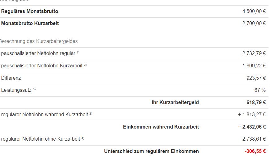

Netto vor KA 2000€, nach KA 1400€. Differenz 600€ und davon 60% bzw als alleinerziehende 67% sind wir bei 350€, dann 1400+350€=1750. d.h. du bekommst 250€ weniger.
Andernfalls hier mal deine Werte eintragen, und schauen was rauskommt. Anschließend ist es sehr gut und Übersichtlich vorgerechnet.
https://www.nettolohn.de/rechner/kurzarbeitergeld/ergebnis.html
Wenn ich mich nicht verrechnet habe, bekommst am Ende ca.300€ weniger (600€ Kurzarbeitergeld)
Lasse mich natürlich eines besseren belehren;)

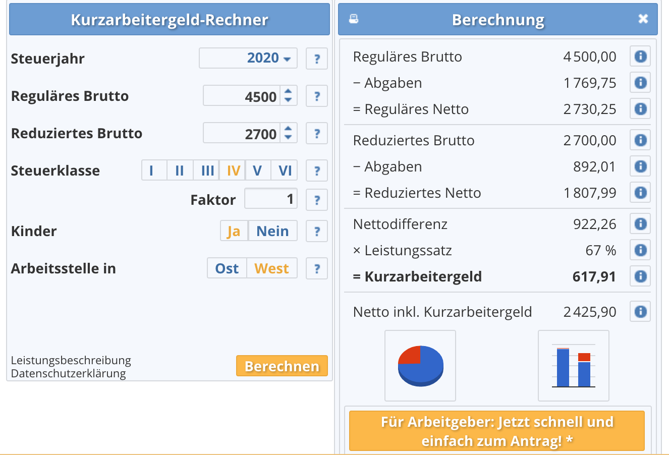

mhhh... also laut meinem Rechner komme ich genau auf den Wert den ich errechnet habe.
der weicht aber auch nur um einige Cent von deinen ab @turbo1
also dürfte mein Weg also stimmen, ja?
