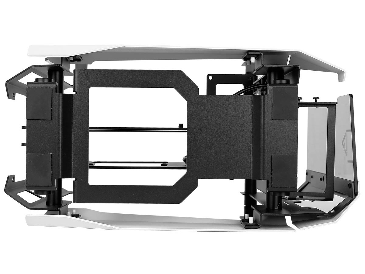

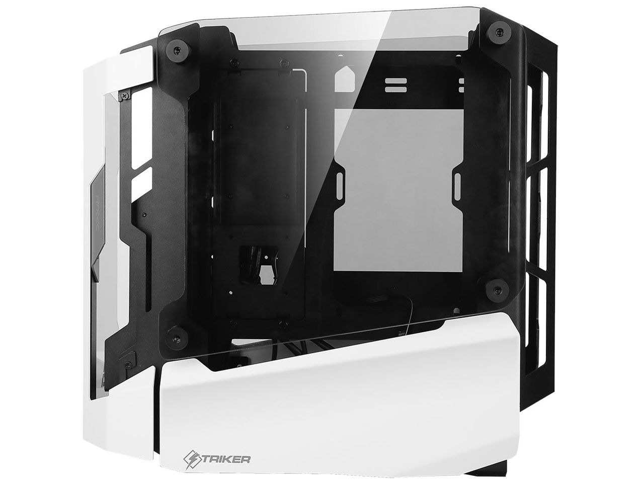

Das ist das gehause was ich besitze .

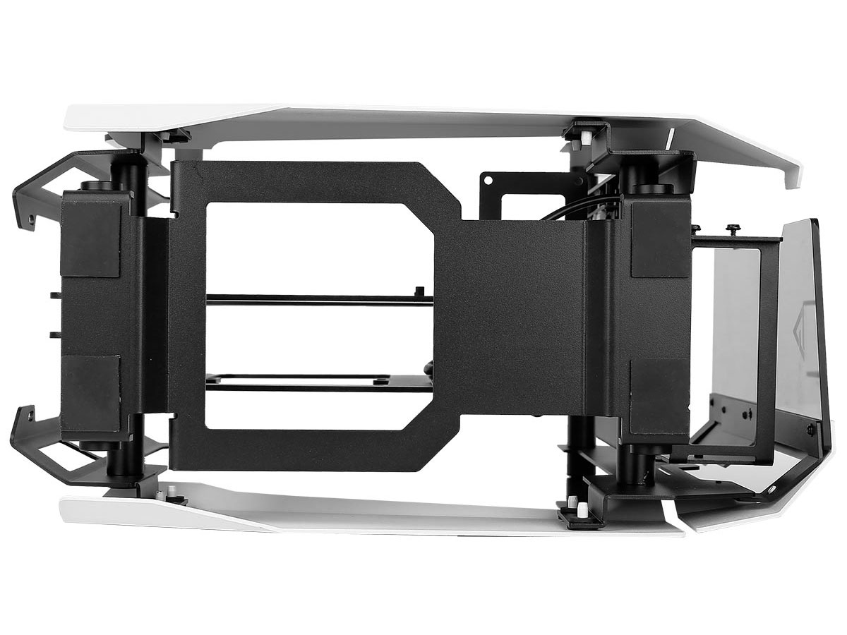

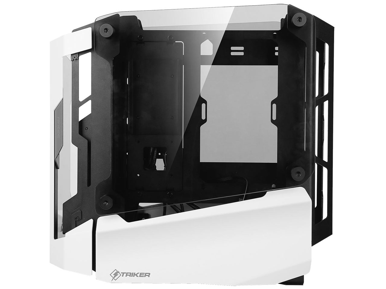

Kann auch Bilder reinstellen wie es zurzeit ausschaut .
https://www1.pcdepot.co.jp/products/detail/1510063
-die Lüfter drehen Anfangs leise und Dan später stoßweise hoch und wieder runter . Bis irgend wann das sie hoch drehen.
-was ich mir erhoffe . Das ich so Mitte 40 Grad das ich bei 43-46 Grad liege . Das alles gut gekühlt ist und alles leise läuft.
Ich habe bedenken daß ggf die pETG Rohre sich sich deformieren wenn lange 50 Grad laufen und die Dichtungen sich zersetzen .
Aber im Grunde möchte ich ein leises system .
Am Heck habe ich den 360 verbaut aber er läuft mit 4 lüfter weil ich einen baufehler habe . Dann wohmoglich eher einen dünnen 360 reinsetzen
