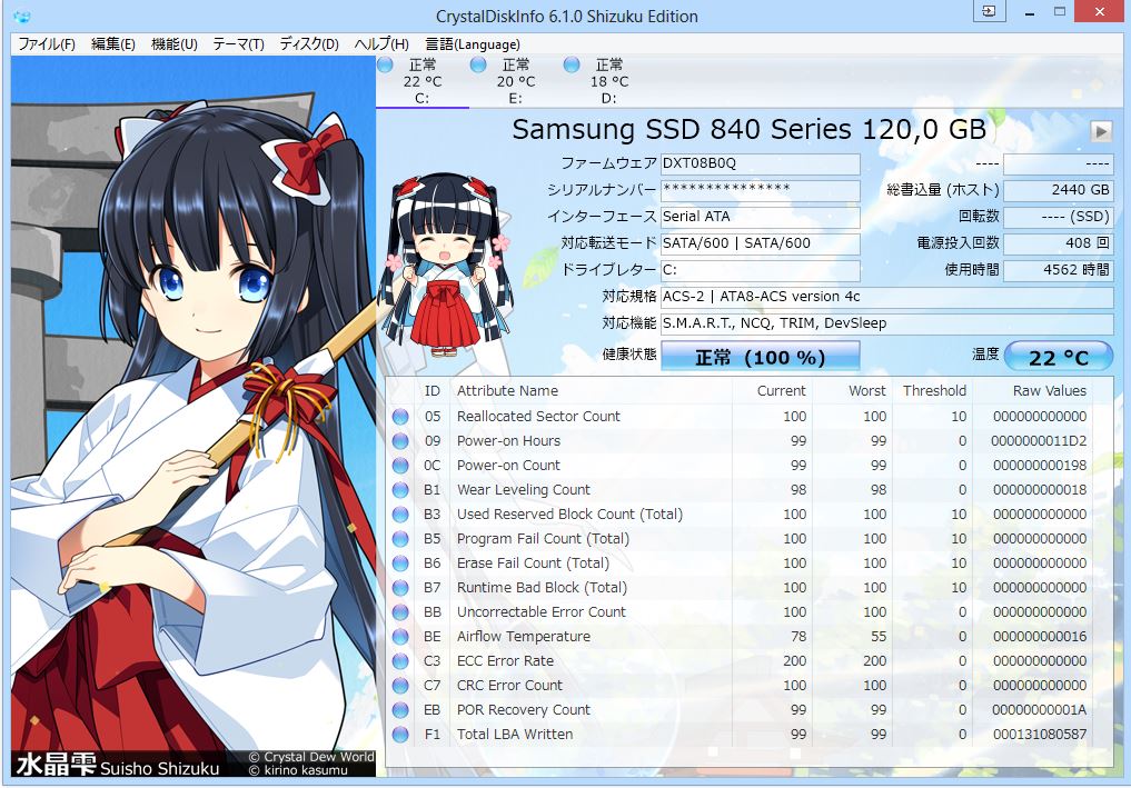

CBS Logs sind im Anhang. Ansonsten noch ein frischer Screen von CDI:

Was sagt das Ereignisprotokoll?
"ocrengines_31bf3856ad364e35_6.2.9200.16384_none_fc0ebe40bcd54a89/tctree.dat Read error "
dürfte wohl ein astreiner Plattenfehler sein?
(Durch das Restore sieht man das nicht mehr. Ein "Profi" macht direkt vor einem Restore natürlich auch noch ein Backup.)

Wie meinst du das? Was ist inakzeptabel?
Und was das Ereignisprotokoll anbelangt: Lies den Spoiler im ersten Beitrag.

"3/5/14 7:47 AM Processing error C:/Windows/winsxs/amd64_microsoft-windows-winocr-ocrengines_31bf3856ad364e35_6.2.9200.16384_none_fc0ebe40bcd54a89/tctree.dat Read error"
Das ist doch wohl kein Virus, sondern ein ganz "normaler" Plattenfehler. Die Platte würde ich entfernen.

Ich sehe da nichts was die 3 Scans gemeinsam hätten, wo sie alle drei auf das selbe und dann wirklich ernste Problem verweisen würden.
Ja, der Verweis zu einer Datei für die Texterkennung, eine Hilfsdatei über die erneuerten Digitalen Signaturen und die Masterfile-Table-Datei haben tatsächlich nichts gemeinsam. Aber keine Sorge, durchgeamtet wird schon. :p

Ja, wenn es nichts war, was das Dateisystem oder defekte Datenträger oder Programme, dll usw. betrifft.
Nein, nichts dergleichen, abgesehen von dem CHKDSK-Eintrag oben im Anfangsbeitrag.
