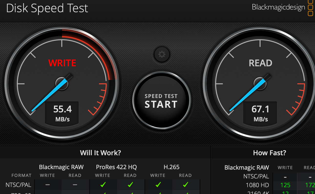

Hi,
ich habe den Verdacht dass eines meiner CAT7 Unterputzkabel im Haus beschädigt sein könnte. Auf dem einen AP sind die Geschwindigkeiten stark schwankend.. wobei aber immer wieder auch an die 70MB/s erreicht werden, was bei meinem 1Gbit LAN und 802.11ac Access POints wohl das Maximum sein dürfte.
Allerdings geht es an diesem einen AP hin und wieder sehr zäh, auch mal nur 20-30MB/s. Daher die vermutung des evtl. leicht beschädigten Kabels?
Habe mal gelesen dass es dann zu vielen Fehlern und Retries kommen kann?
Kann ich das testen?
Grüße!

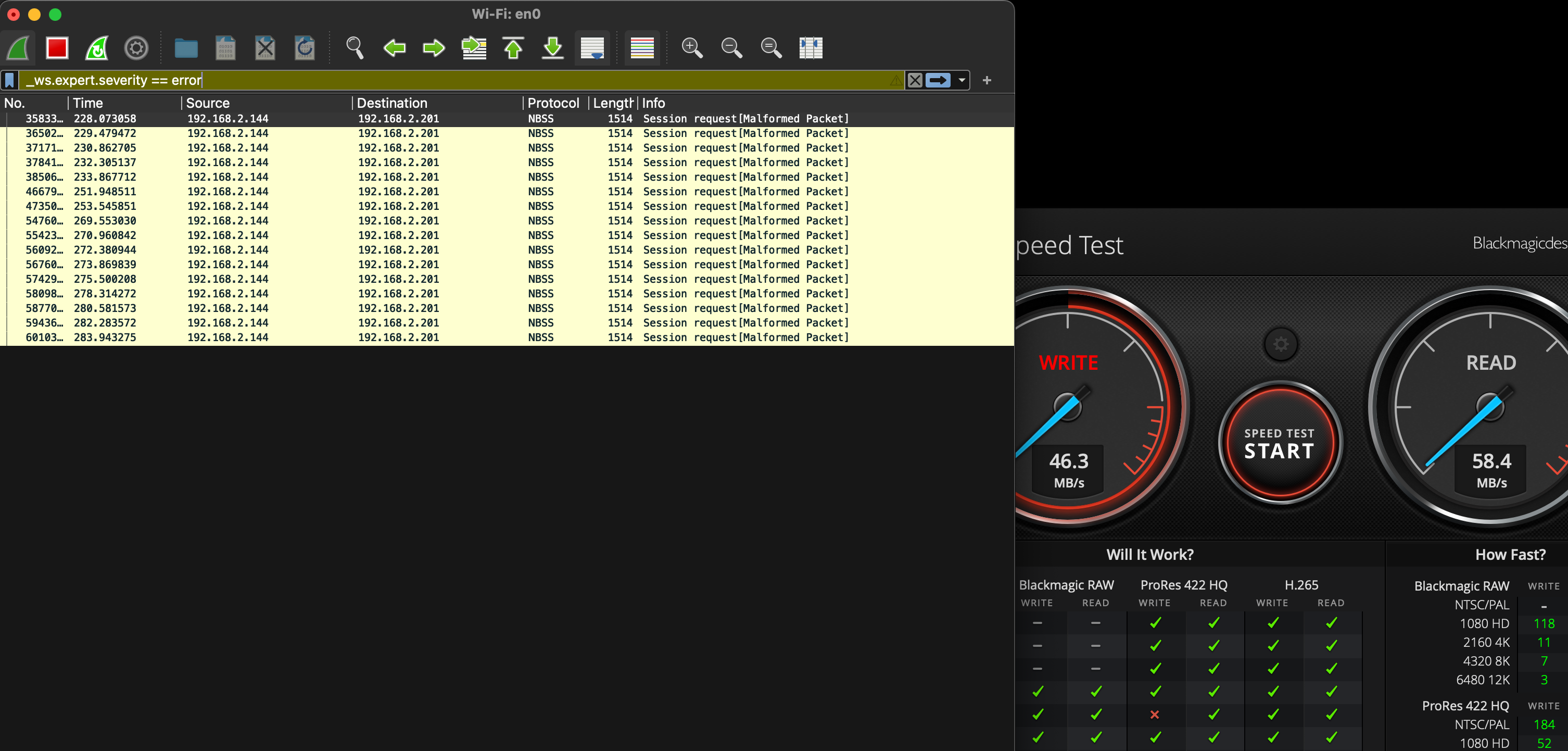

0x8100 schrieb:
möglich ist das. du kannst dir das auch anzeigen lassen. du solltest das zunächst aber ohne wlan machen, d.h. an das fragliche kabel zwei rechner direkt anschliessen.
Sehr interessant, lade mir gerade mal Wireshark runter :-)
So, habe einmal mit Wireshark getestet (Filter _ws.expert.severity == error) und da kamen beim Lesen vom NAS einige Malformed Packet Fehler. Beim schreiben seltsamerweise nicht?
