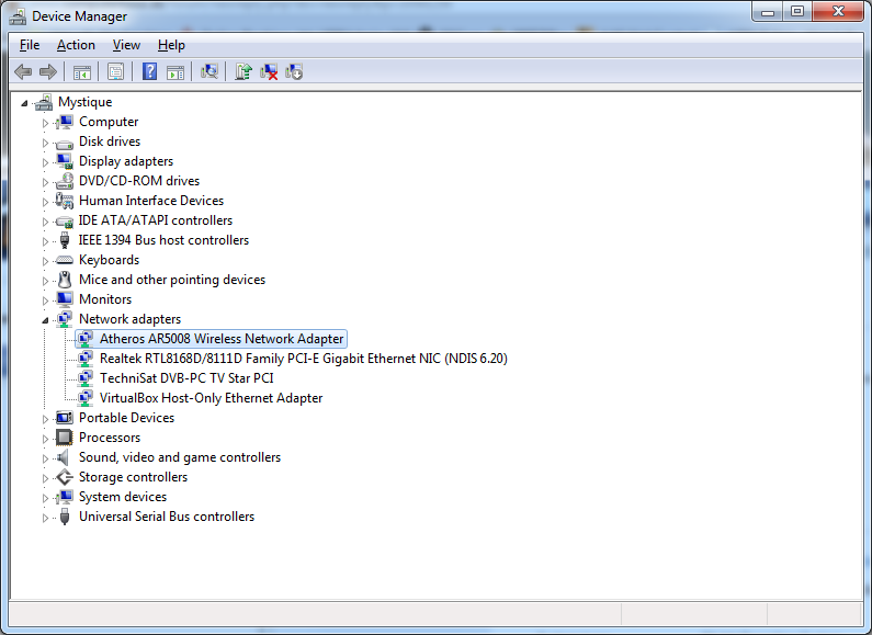

Schon erstaunlich, dass der RT2860 mit dem Treiber vom Atheros AR5008 (welches übrigens der gleiche Chipsatz wie bei der DWA-556 ist) läuft - da sollte Ralink wohl mal über eine Klage nachdenken, ist in der letzten Zeit bei Produktpiraterie ja sehr modern.
Es kann natürlich sein, dass es die Karte in unterschiedlichen Revisionen mit unterschiedlichen Chipsätzen gibt - ich habe jedoch wie du hier sehen kannst die Atheros-Version. Normalerweise haben Ralink-Karten auch nur zwei und nicht drei Antennen wie Atheros-Karten. Die Verschlüsselungsache ist übrigens eine reine Chipsatzangelegenheit, da sind die Karten also auch identisch.

Wie gesagt, der Chipsatz ist identisch - sowohl bei meiner Zyxel als auch bei der DWA-566 ist dieser der Atheros AR5008. Ich hab jetzt extra noch einmal die Verpackung rausgeholt, die Karte ist die NWD-370N und nicht die NWD-310N. Außerdem habe ich mal den offiziellen 1.40 Treiber von D-Link installiert (wobei der älter als der zuvor installierte Atheros-Treiber war), die Karte läuft damit ebenfalls.

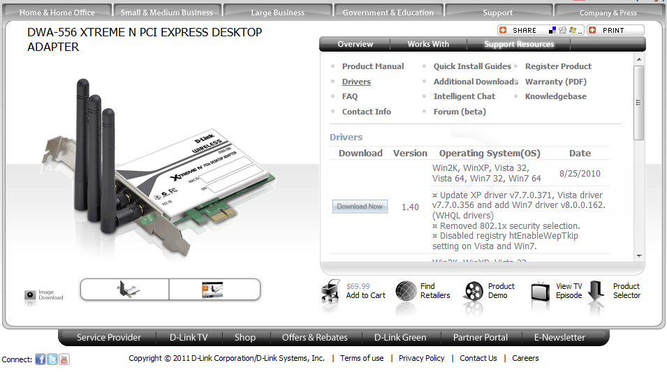

http://www.electronic-data.com/een/hro/11_2097.asp
Atheros 9001( XSPAN ) ist nicht gleich Atheros 5008! deine karte hat also überhaupt nichts mit der DWA-556 gemein.
weis nicht, was du hier beweisen möchtest. du liegst meilenweit daneben.
vielleicht solltest du nochmals nachschauen ob deine zyxel nicht noch ne andere karte ist.
der aktuell offizielle treiber zu meine DWA-556 ist der 7.7.0.356!
keine ahnung wie du darauf kommst das hier irgendwo ne baugleichheit besteht. da kannst du auch noch soviel vom referenzdesign von grafikkarten sprechen.
deine zyxel hat überhaupt nichts mit der DWA-556 zu tun!
Oh welch ein Wunder, ist genau der Treiber der auf der Homepage als 1.40 angeboten wird.
Wäre schön, wenn die Karte auf der ath9k Serie basieren würde, tut sie aber nicht. Siehe z.B. hier, ist einer der ältesten Draft-N Chipsätze überhaupt - den ath9k bekommst du so viel ich weiß nur für Notebooks.
