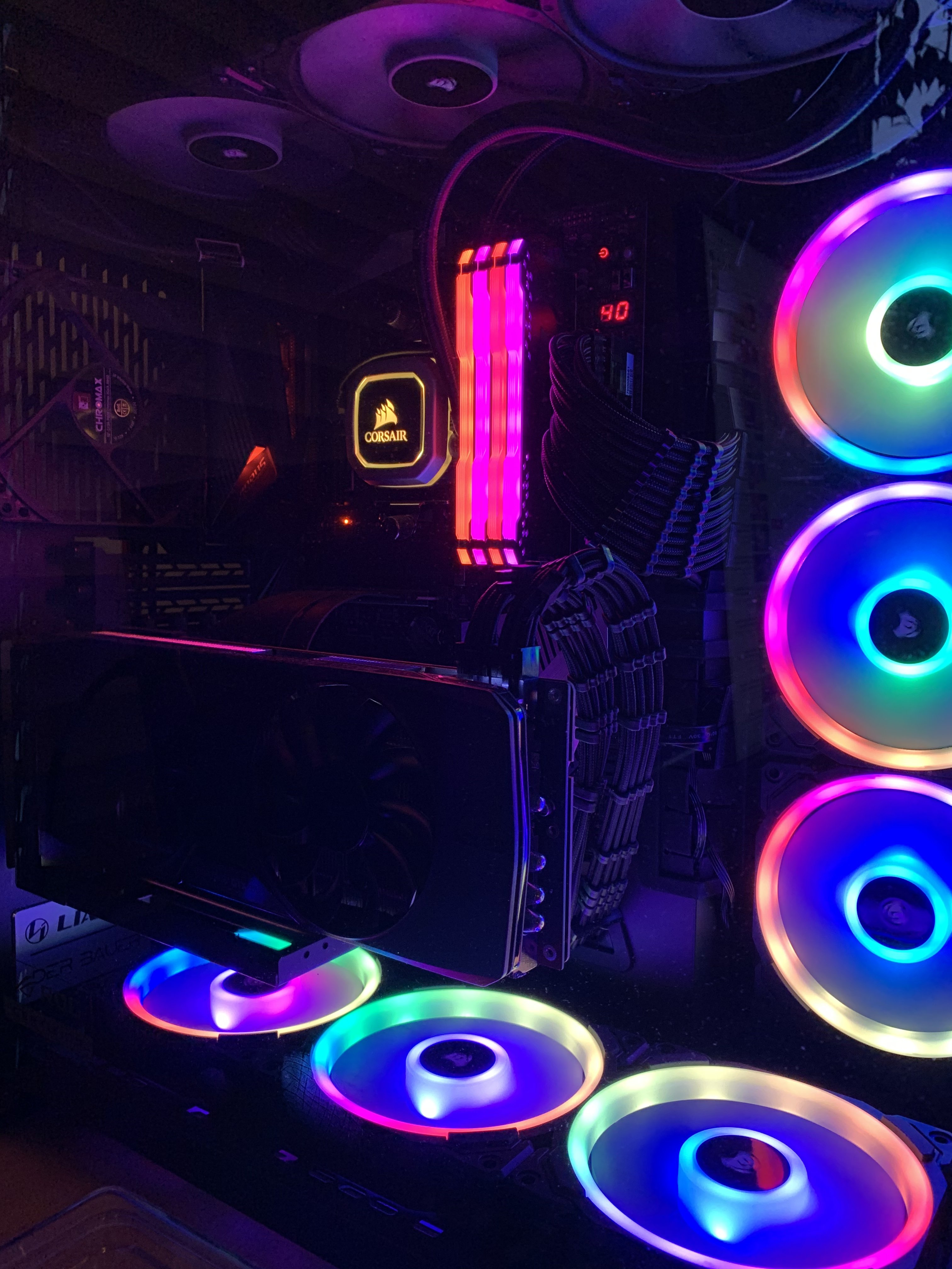

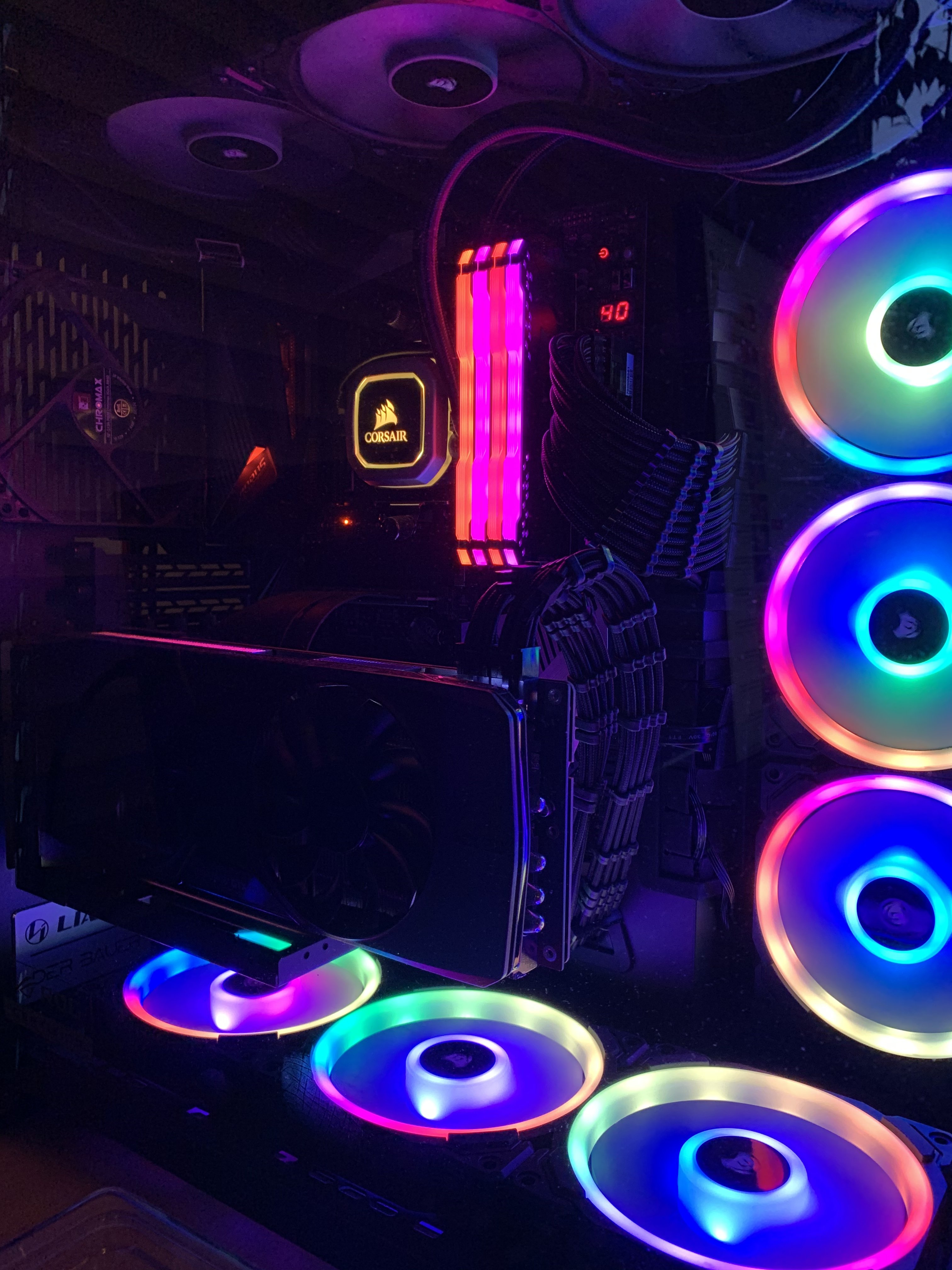

Meine Anordnung in diesen Gehäuse
Ich will die warme Luft nicht in der Nebenkammer sondern nach oben raus haben.
1 Lüfter rein und 9 raus?
Wie kommt man auf die Idee? Nur wegen der Optik?
Ich würde zumindeest die im Boden reinblasend verbauen.
Reaktionen: Marcian, NutzenderNutzer, Narbennarr und eine weitere Person

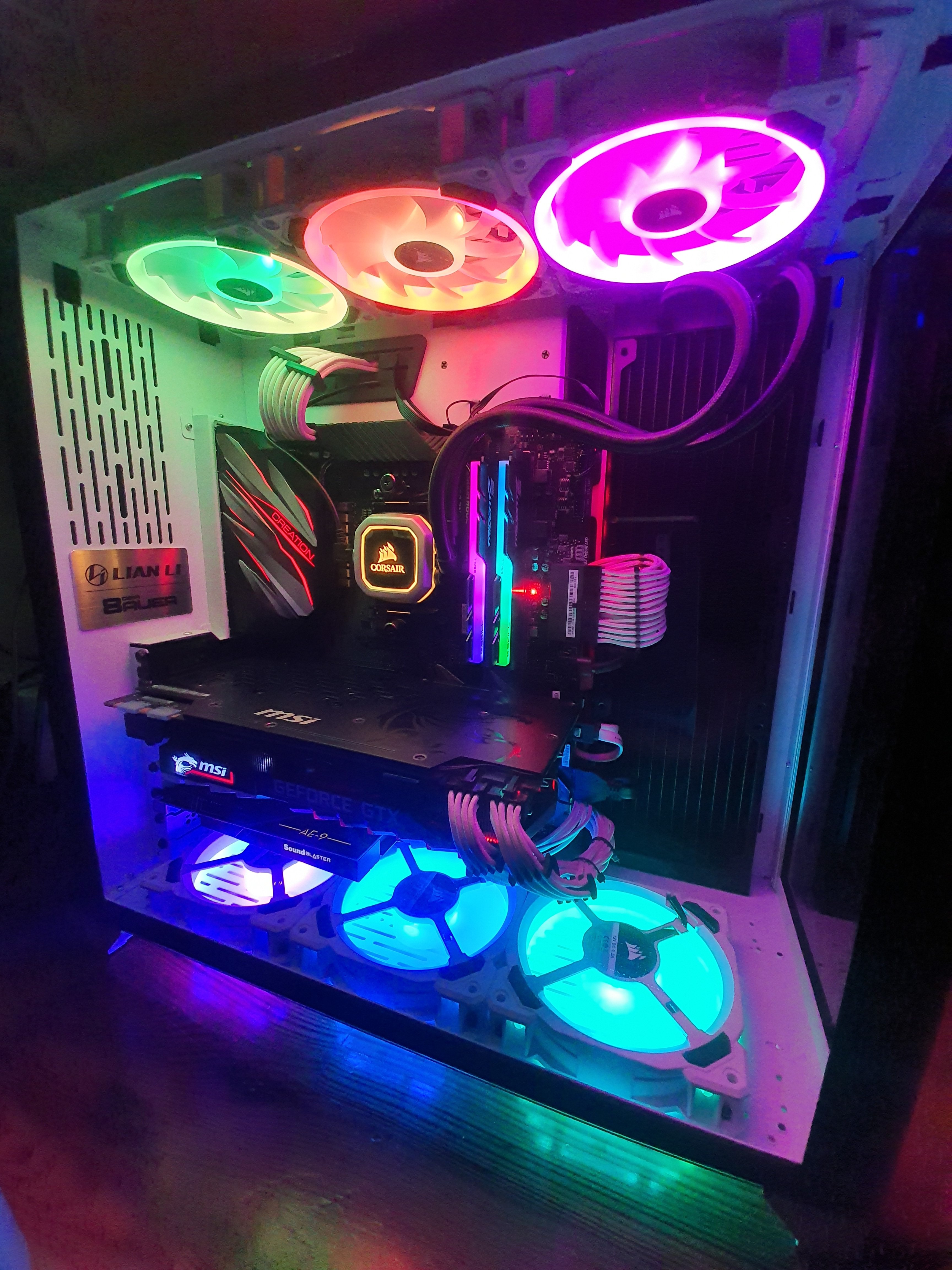

habe nun mein Gehäuse bekommen, und gleich alles verbaut, habe es so gemacht die die 3 Lüfter von der AIO von unten luft ansaugen, und die 6 LL Lüfter rausblasen
Vllt mache ich noch einen lüfter an die rückseite der noch luft rein bläst, aber mal schauen wies nach dem stresstest ausschaut:) danke für die vielen Beiträge
