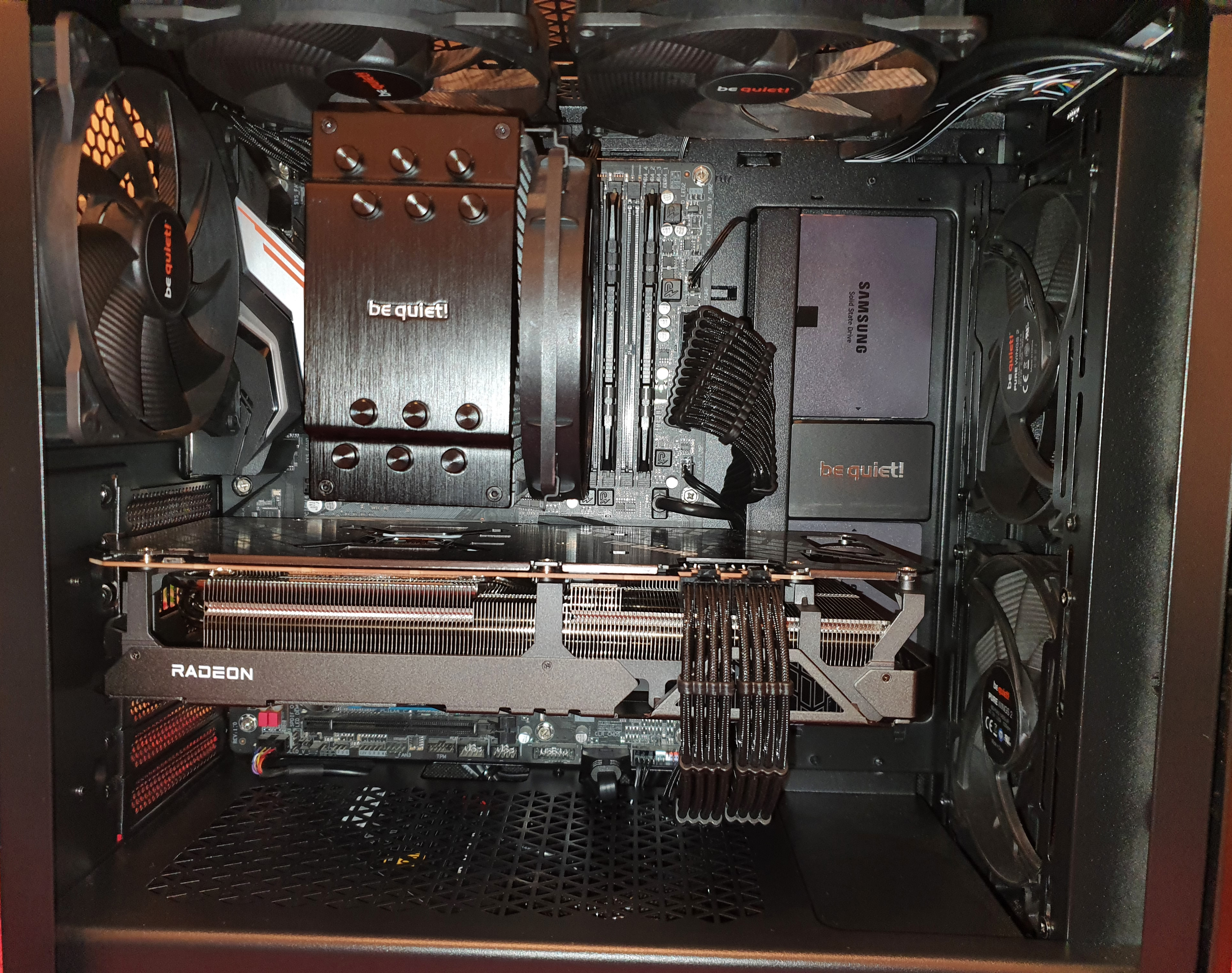

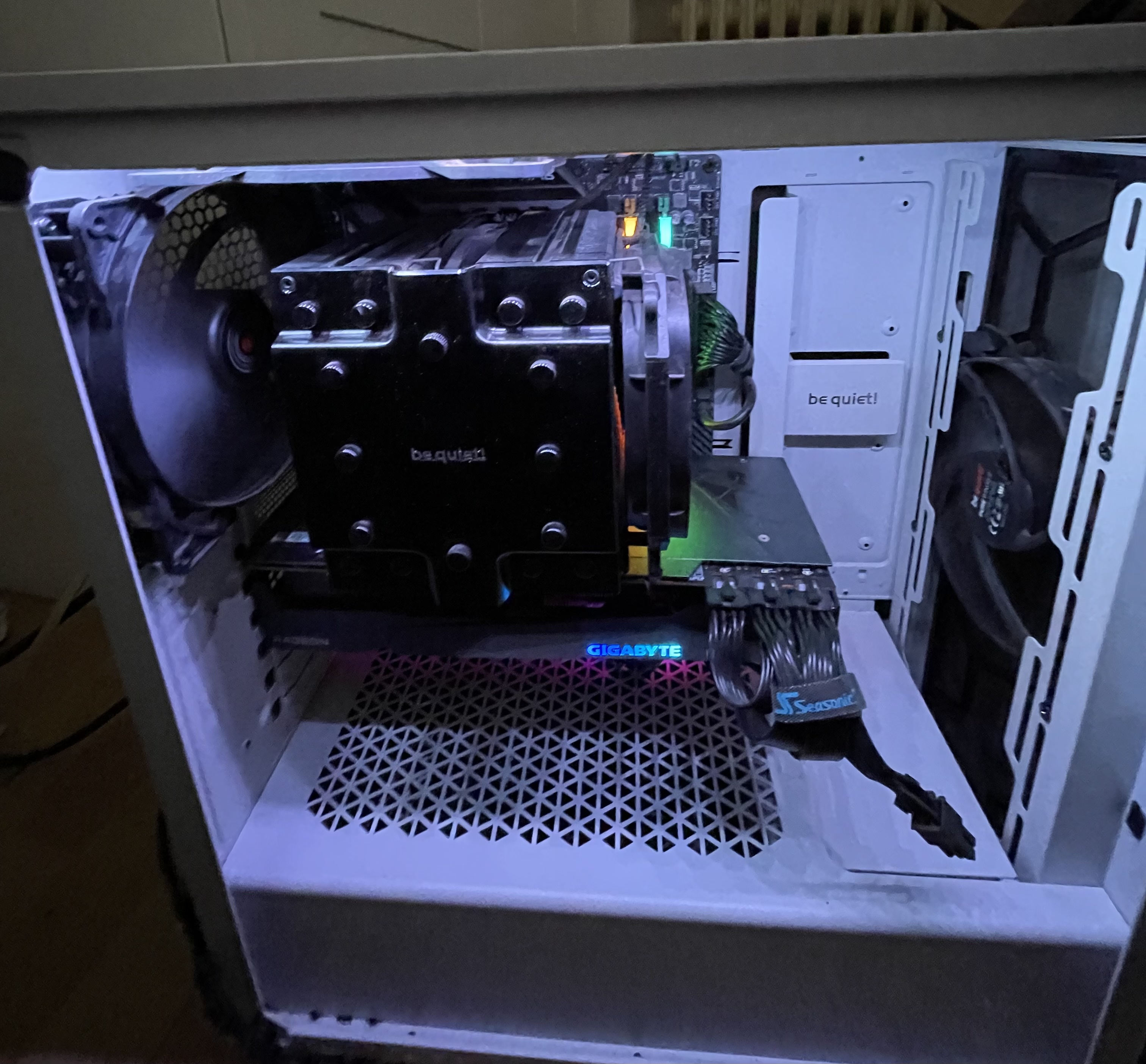

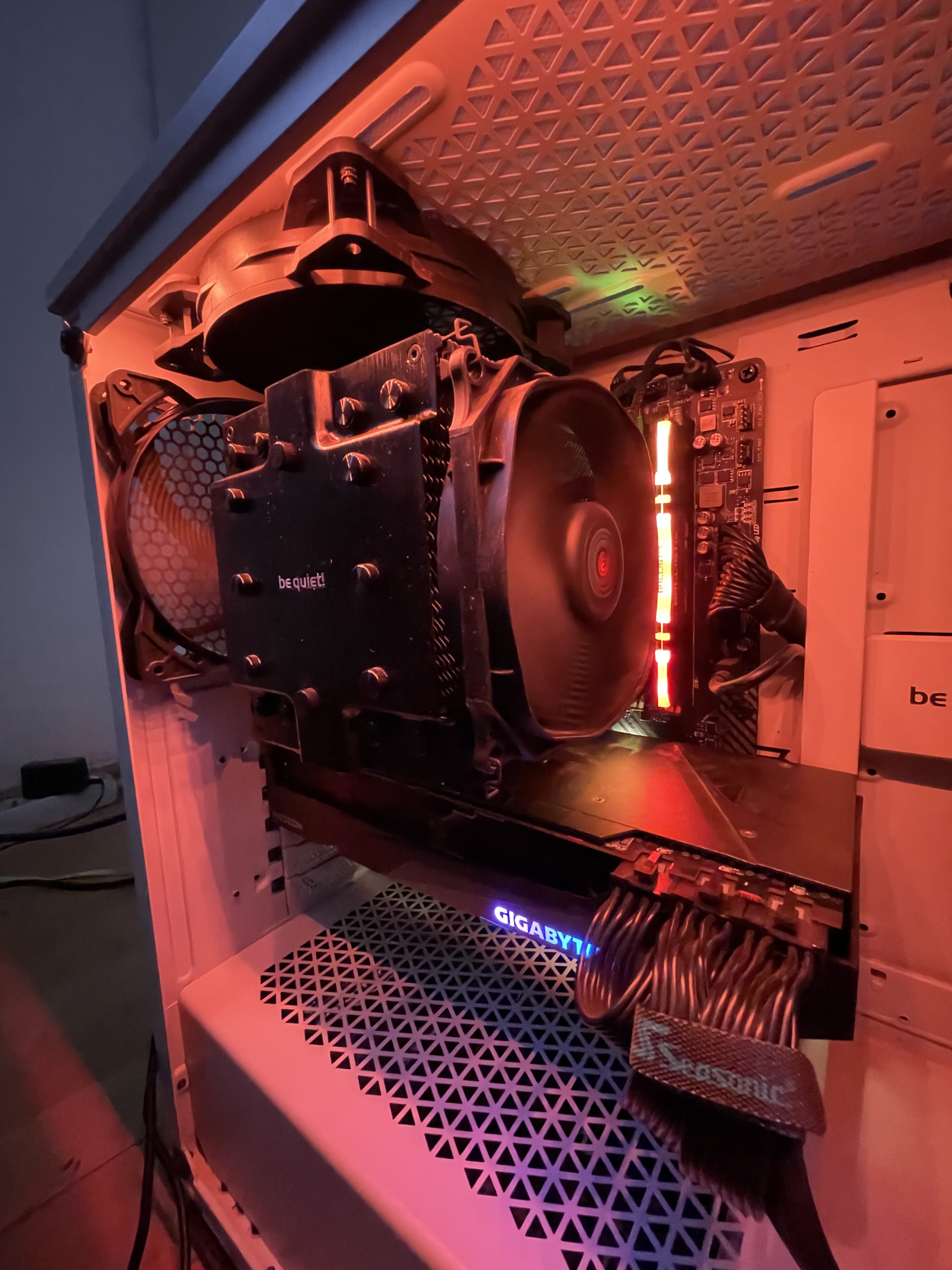

So Leute ,habe Schrauben bekommen ,habe jetzt die vom Pure Base 500 DX mit installierten Purewings2 140mm 3x im Gehäuse ,und habe mir 3x die NZXT 120 mm Lüfter zusätzlich gestern gekauft von nem Kollegen.
Könnt ihr mir vielleicht Tipps geben wie ich jetzt am besten die Kühler setze im Gehäuse ?
Wie ist das 3x die 120mm vorne ,2x 140mm oben und hinten halt 1x 140 mm ,ist das gut so ? Hier mal ein Bild vom Rechner .
Würdet mir echt helfen da ich Versuche meine OC 6900XT GPU unter Vollast wie 4k@120hz Gaming(MW2) zu entlasten .:love:

2 Purewings Vorne. Ein auf die Grafikkarte und ein auf die CPU ausgerichtet.
Die 2 NZXT in den Deckel.
Den Lüfter Hinten würde ich so lassen.
Reaktionen: Jou2019
Um den CPU Kühler herum passt das. Oben an vorderer Position würde ich weglassen, der saugt dem CPU Lüfter etwas Luft weg.
Vorne 2x 140mm rein und so setzen dass der untere genau über der Netzteilblende beginnt.
Der bringt dann gut Frischluft zur GPU.
Der andere dann CPU und zum Teil GPU.
Reaktionen: Jou2019

Und wohin mit den 3 NZXT? Würde gerne alle verbauen,wiegesagt habe 3 PureWINGS 140mm und 3 NZXT 120mm
Ach sorry ich bin nicht auf die Größen insgesamt eingegangen.
Vorne und hinten die 140er.
Das sind die wichtigen.
Oben dann 1x 120er oder auch 2x 120er wenn du alle Plätze belegen möchtest.
Dann hast du einen 120er in Reserve falls einer ausfällt.
Edit:
Wenn zwingend alle rein müssen…
Dann bleibt nur vorne 3x 120mm, oben 2x 140mm, hinten 140mm.
Nur dass da der Unterste 120mm nicht viel bringt. Der pustet da ins nirgendwo und der vordere obere 140mm bringt an der Stelle auch nicht so viel.
Reaktionen: NameHere und Jou2019

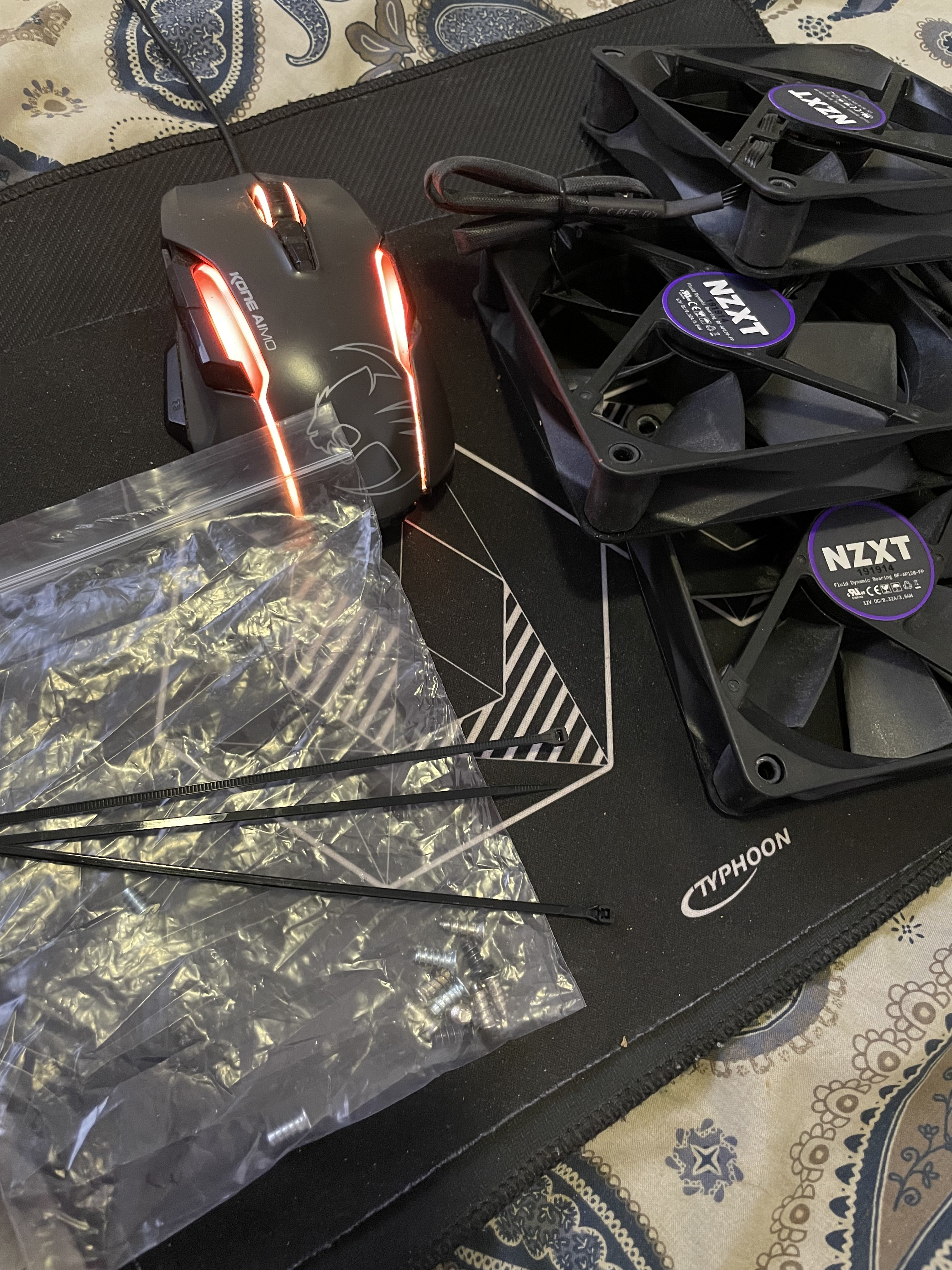

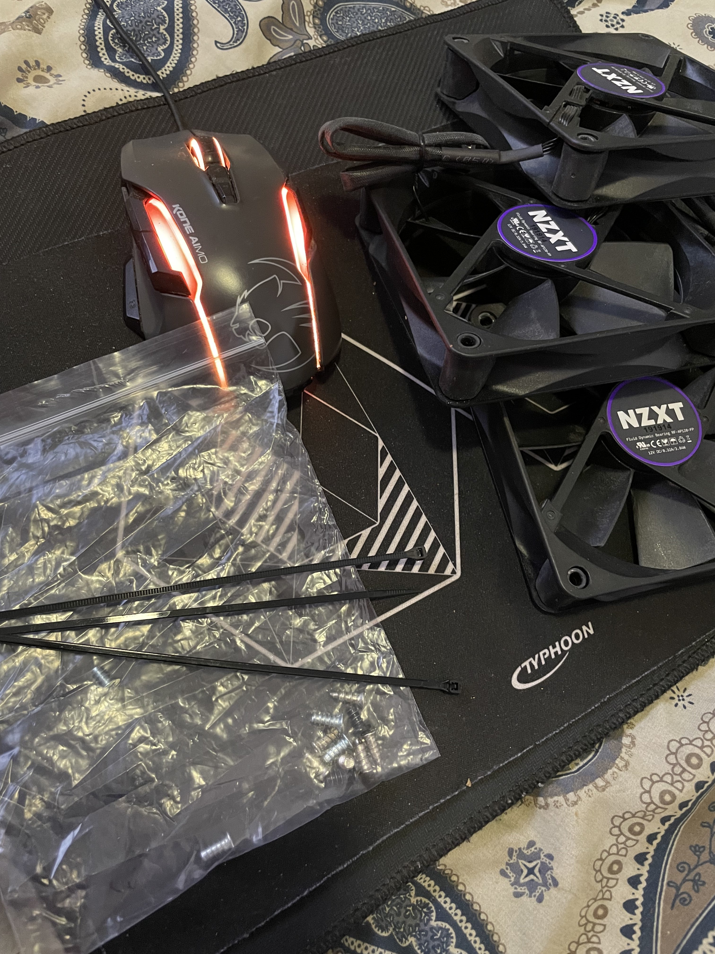

Aja habe auf die Schnelle diese 10mm Schrauben bekommen im Pc Geschäft ,und er meinte da müssten eig andere Schrauben rein und am Deckel denkt er die NZXT 120mm würden nicht halten ☹️ naja er hatte mir noch Kabelbinder mitgegeben (siehe Foto ,das sind die Schrauben die er noch hatte )

Aja mein Kollege wollte es einbauen ich hoffe man sieht die Schrauben für die NZXT ? KAnn sowas leider ganicht ,und ich frage mich wie er mit diesen Schrauben das befestigen soll,sehen so klein aus :volllol:

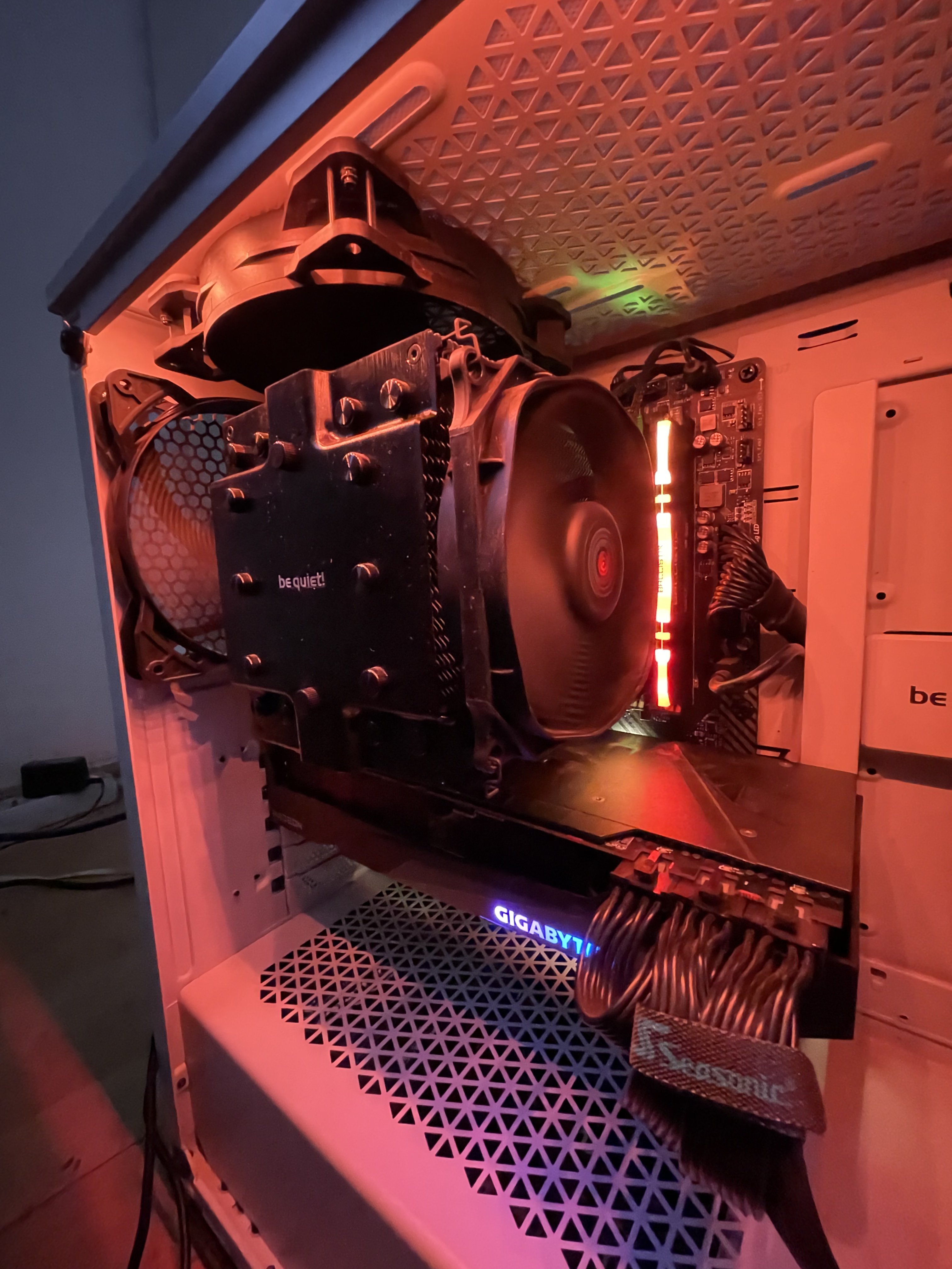

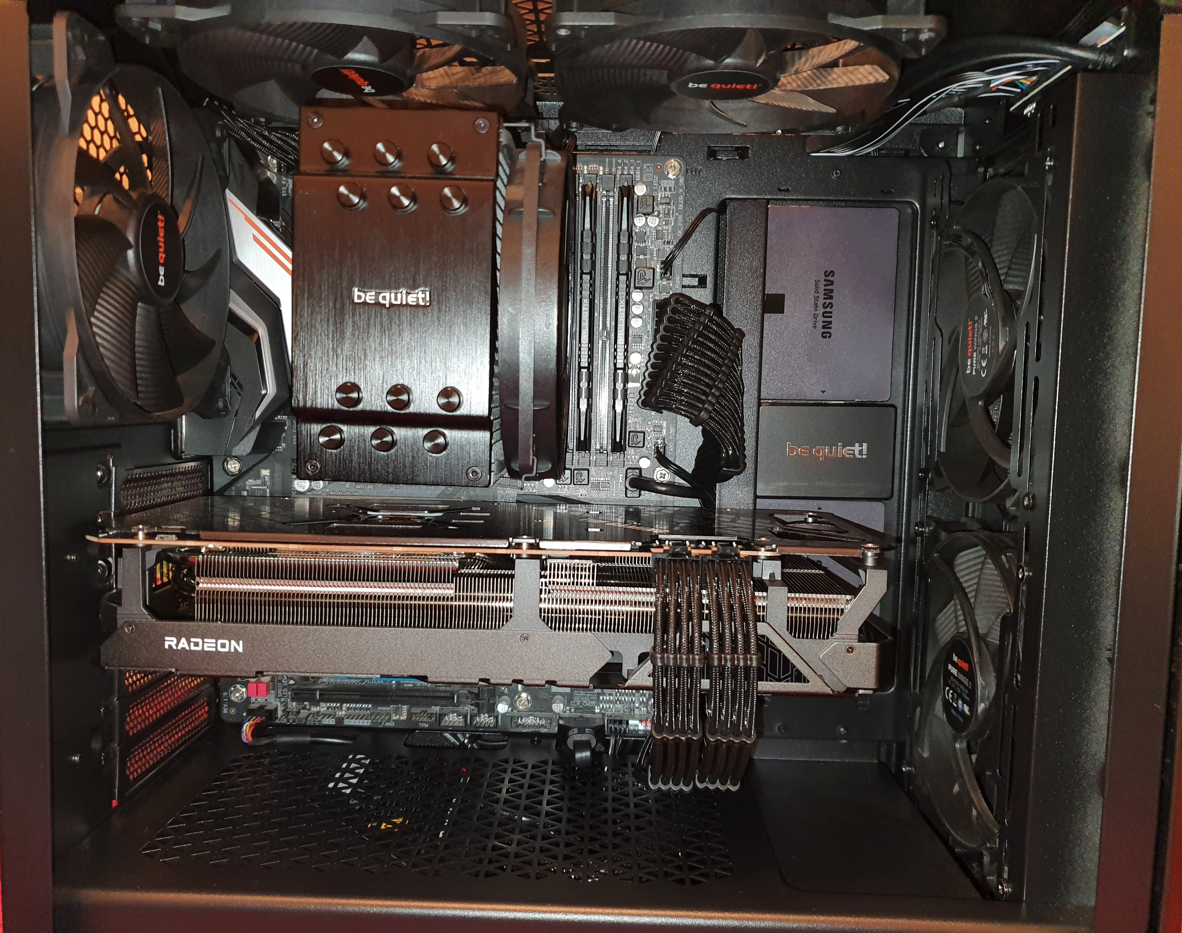

Falls es dich interessiert wie es bei mir im 500DX aussieht. Allerdings habe ich alles 140er. Ich würde auf jeden Fall oben vor und nach der CPU einen hinsetzen. Und vorne wie erwähnt Richtung CPU und genau über der Netzteilabdeckung Richtung GPU.
Ich weiß ja nicht welche 6900XT du hast und wie warm die wird. Meine wird im Hotspot ca. 75° warm. Im WQHD aber auch egal, weil im Prinzip immer im GPU Limit.

Naja ober der Lüfter oben vor dem CPU Kühler so sinnvoll ist?
Der pustet die kühle Luft aus der Front raus, bevor sie beim CPU Kühler ist, was sicher nicht hilft.
Reaktionen: Jou2019
Nun dort im Test ist ein Fractal Arc Midi mit einem Festplattenkäfig hinter dem unteren Lüfter
und ein relativ schmaler Tower Kühler.
Dass die Werte 1:1 auf dein 500er DX zu übertragen sind würd ich stark bezweifeln.
Oft/meistens ist ein zweiter Lüfter im Deckel vor dem Luftkühler nicht toll für die CPU Temps.
Reaktionen: Jou2019

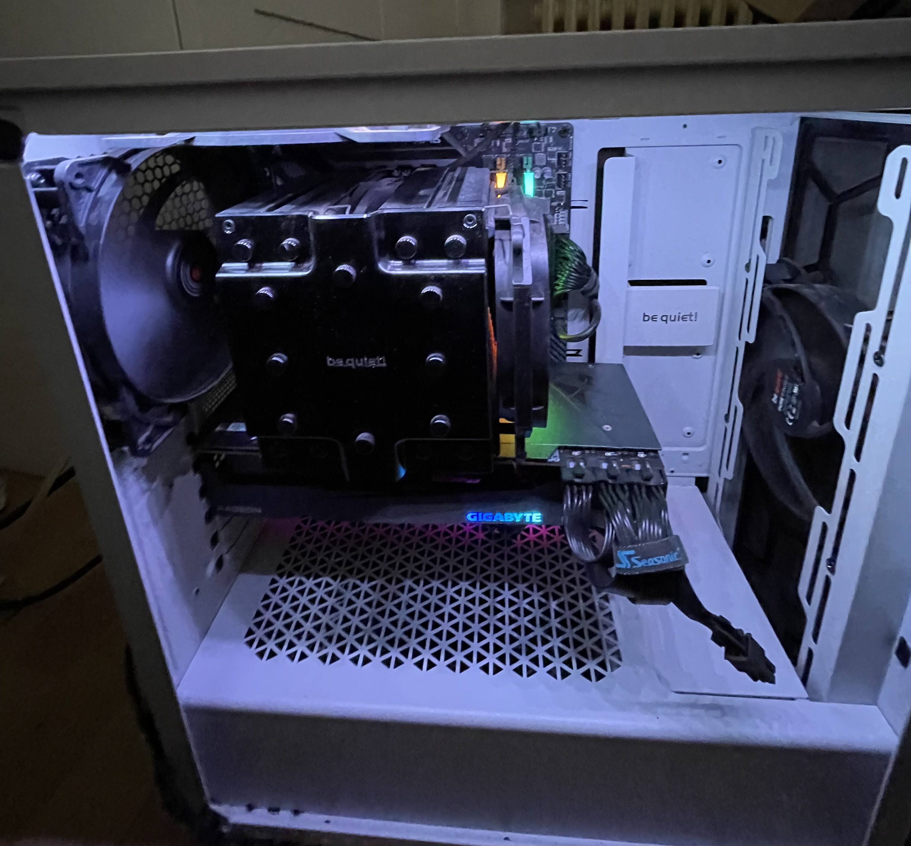

PS: Fuck, mein CPU Kühler scheint leicht schief zu sitzen:grr:
Genau so habe ich es
Mega DANKESCHÖN für die Mühe.Hast du auch ein bischen Plan von Lüfterkurven?Könntest du mir da behilflich sein ?
:cheerlead:
