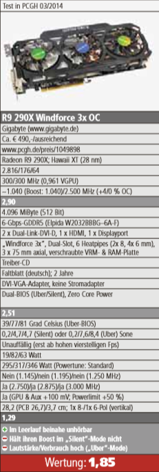

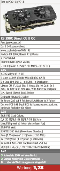

Es ist der gleiche Kühler, aber es wurden andere Chips verbaut. Bei Nvidia der GK und bei AMD die Insel. Und das MSI kein Einzelfall ist, sollte auch klar sein, denn Asus und Gigabyte haben ebenso zu kämpfen:
Die haben aber alle auch meistens in den ersten Revisionen einfach die Kühler für den GK110 auf Hawaii gesetzt und dann gemerkt, dass drei Heatpipes ohne Chipkontakt wohl nicht gut kühlen. Es waren meistens eher schlechte Umsetzungen des Customdesigns als andere Elemente die solche Lautstärken verursachen.
