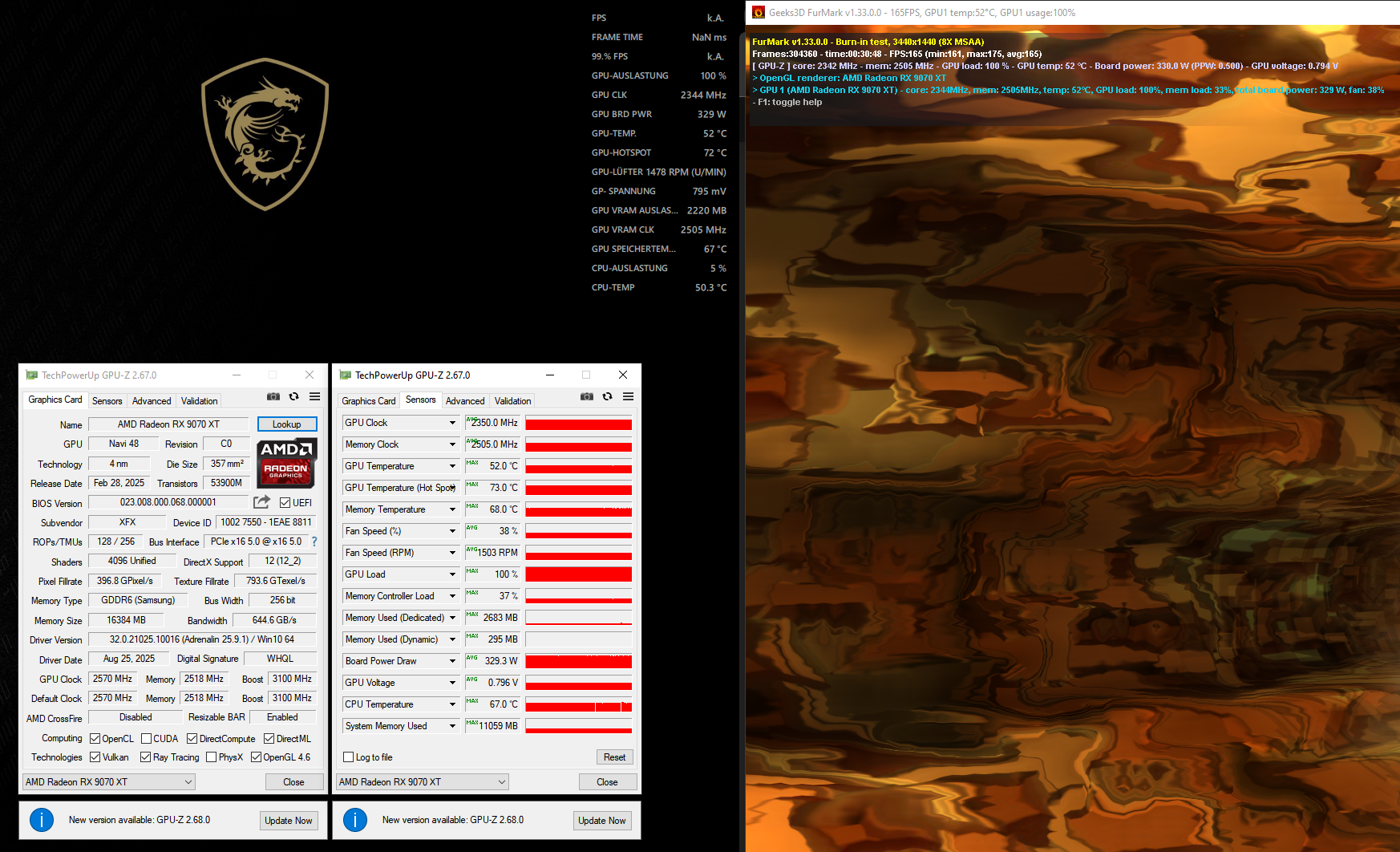

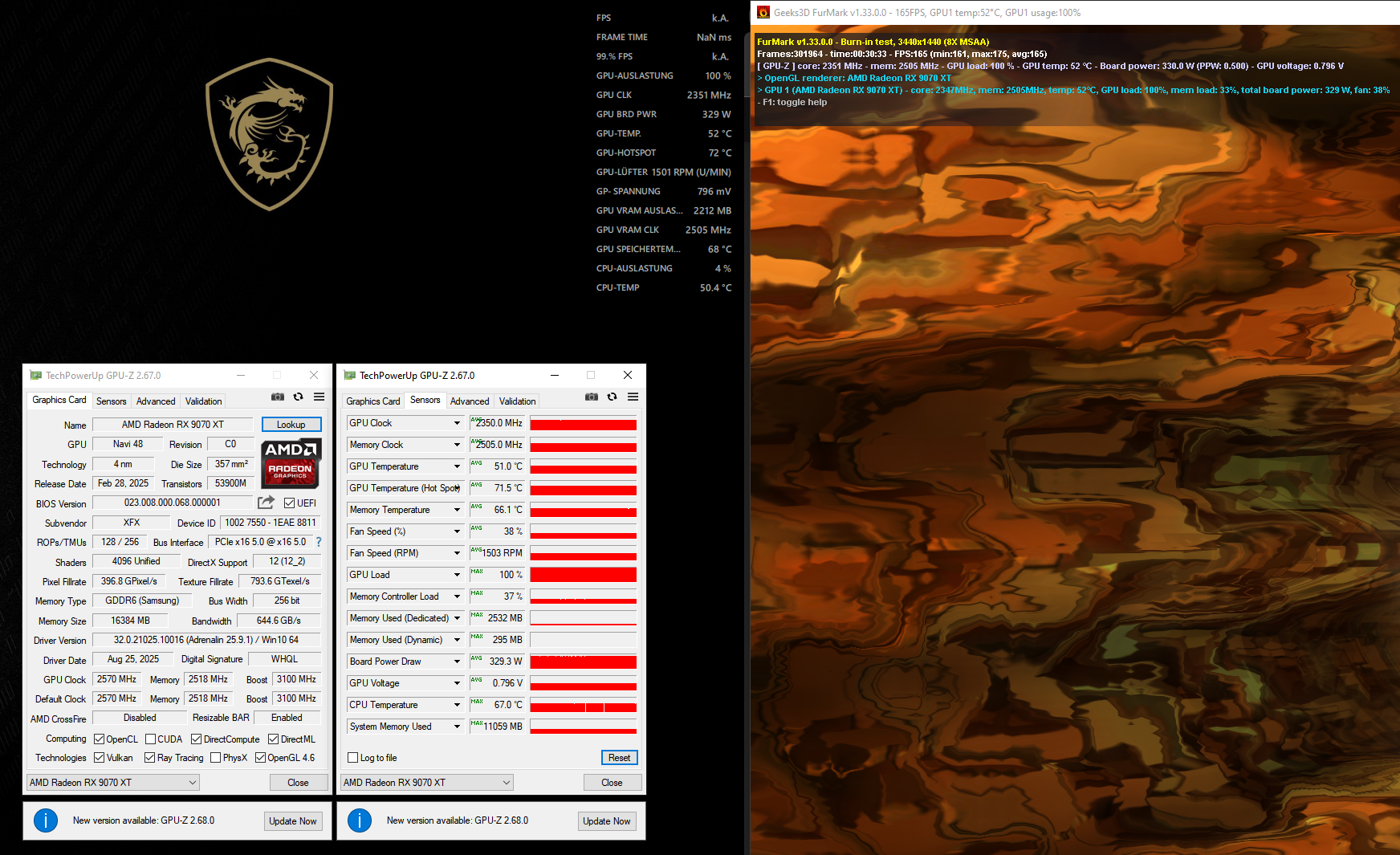

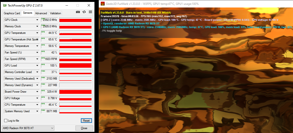

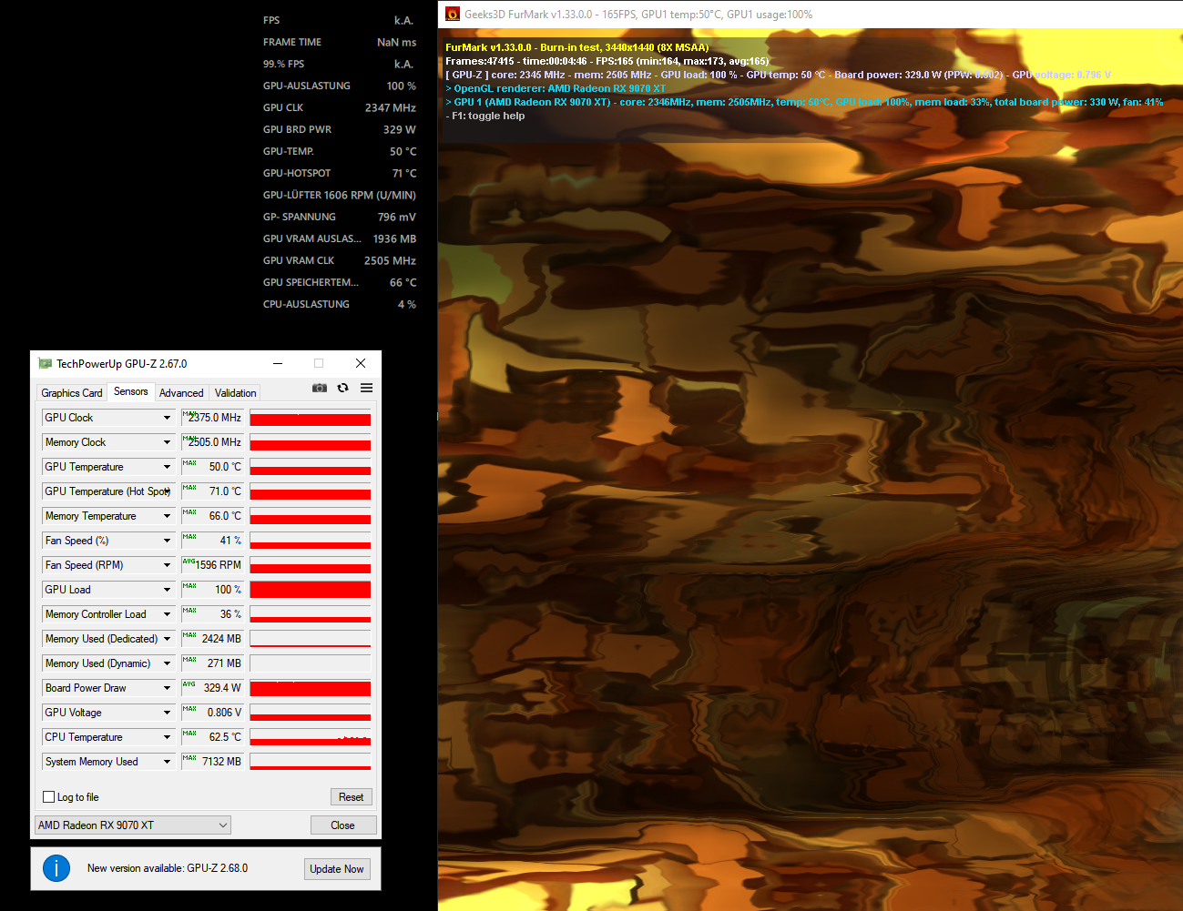

@Artur1338 ich habe mal gerade mit Handy gemessen. Bei 1600RPM 37db(A), bei 1780RPM 45db(A). Deckt sich also mit den beiden Tests. 1500RPM 35db(A). Unter 32db(A) lässt sich so nicht messen, das sind um die 1350RPM. Aus meinem Test oben die 1180RPM dürften dann so bei ca 30db(A) liegen.

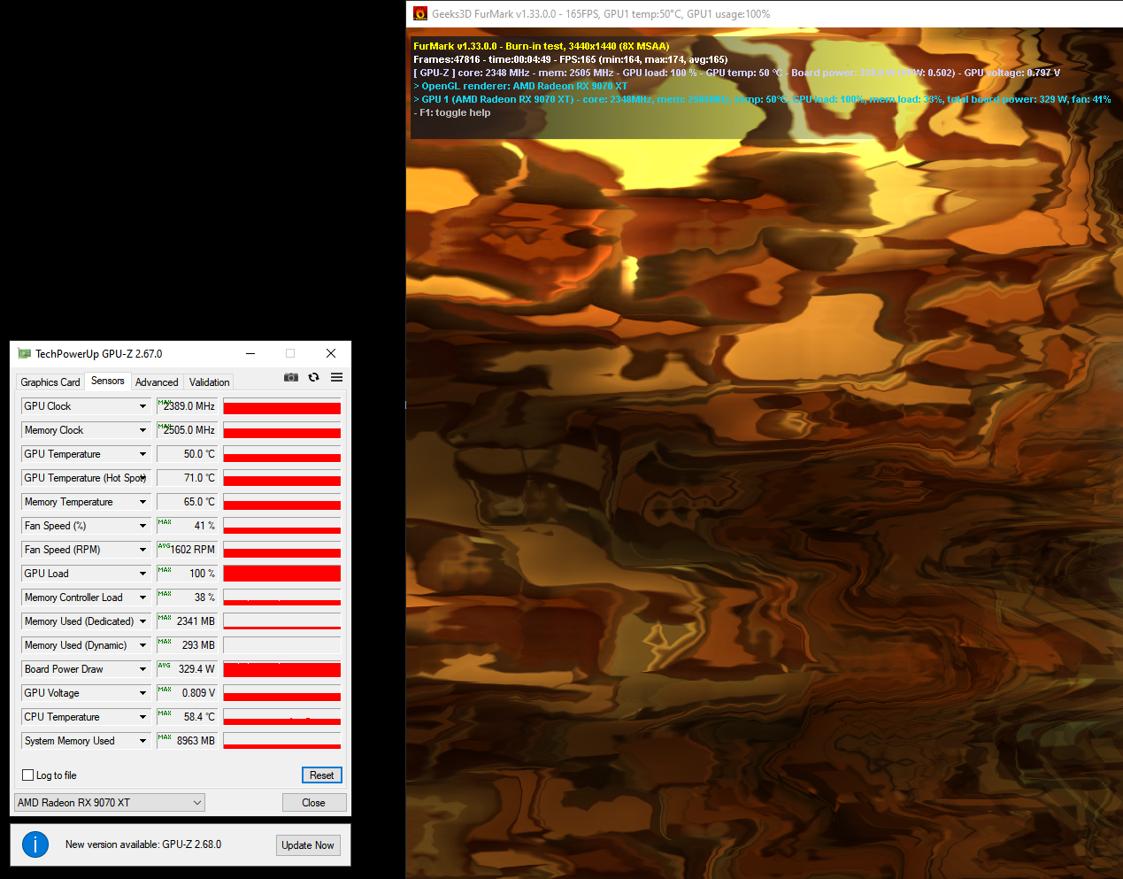

Ich habe hier 26°C im Raum und teste jetzt mal mit FurMark und 1500RPM (35db(A)) und 330w.
Teststar um 16:00 Uhr.
15min:
Warum der Hotspot feht weiß ich nicht, der war nach 15min bei 72°C und bei 20min bei 73°C.

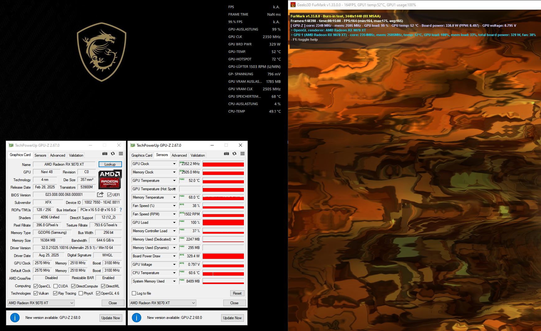

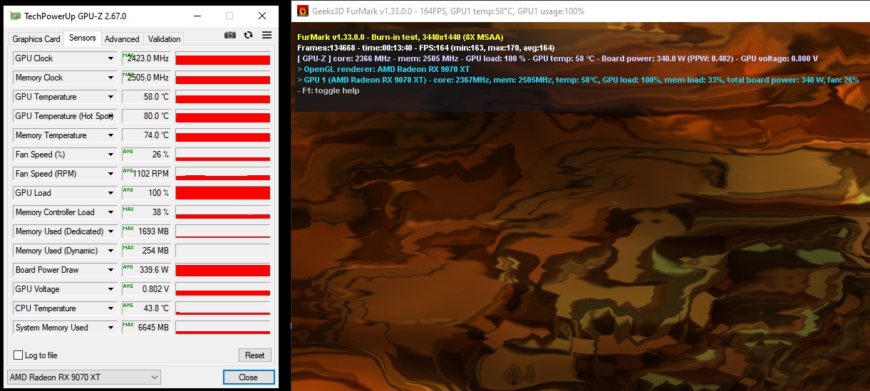

30min:
Wie im TPU Test zu sehen ist, scheinen die wohl nur ca 4min zu test, die Ergebnisse hänge ich hier an, einmal mit 1500RPM, einmal mit 1600RPM und einmal ohne Fancontrol.
Jetzt sind hier aber 26,7°C im Raum, ich gebe der Karte Zeit zum abkühlen und mach mal das Fenster auf, die anderen Ergebnisse hänge ich dann gleich hier an.
TPU testet wohl auch nicht mit FurMark, da zu viel Last, macht im Powerlimit aber wohl keinen Unterschied schätze ich mal.

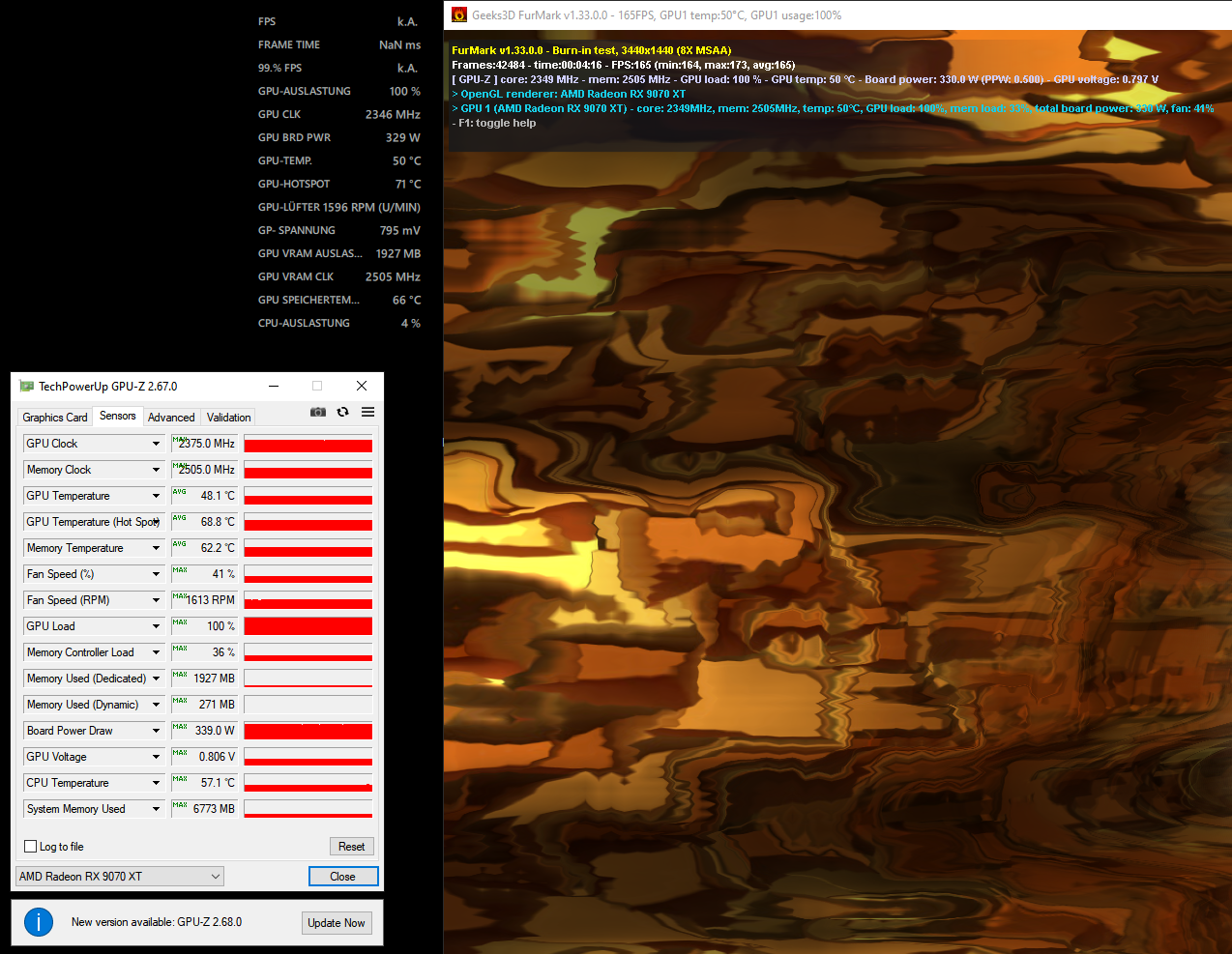

Die 1500RPM und 1600RPM teste ich mit 330w, die normalen Lüfterdrehzahlen dann wieder mit 340w und vergleichbarere Ergebnisse zum nicht norminalisierten Test von TPU und CB zu bekommen.

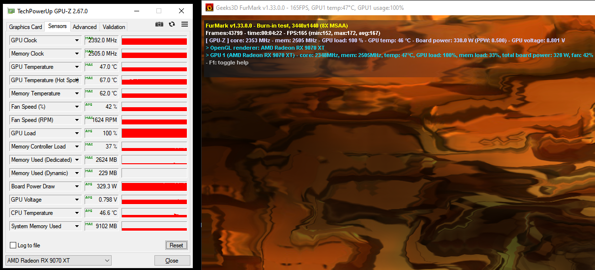

1600RPM nach TPU (2min nach keiner Temperaturänderung) 26,2°C 37db(A).

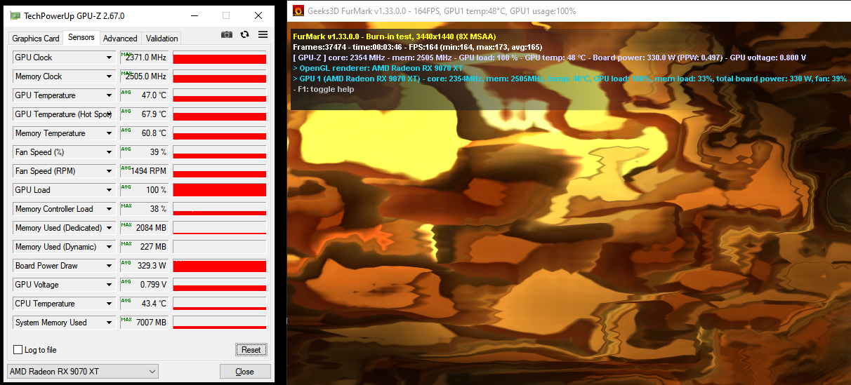

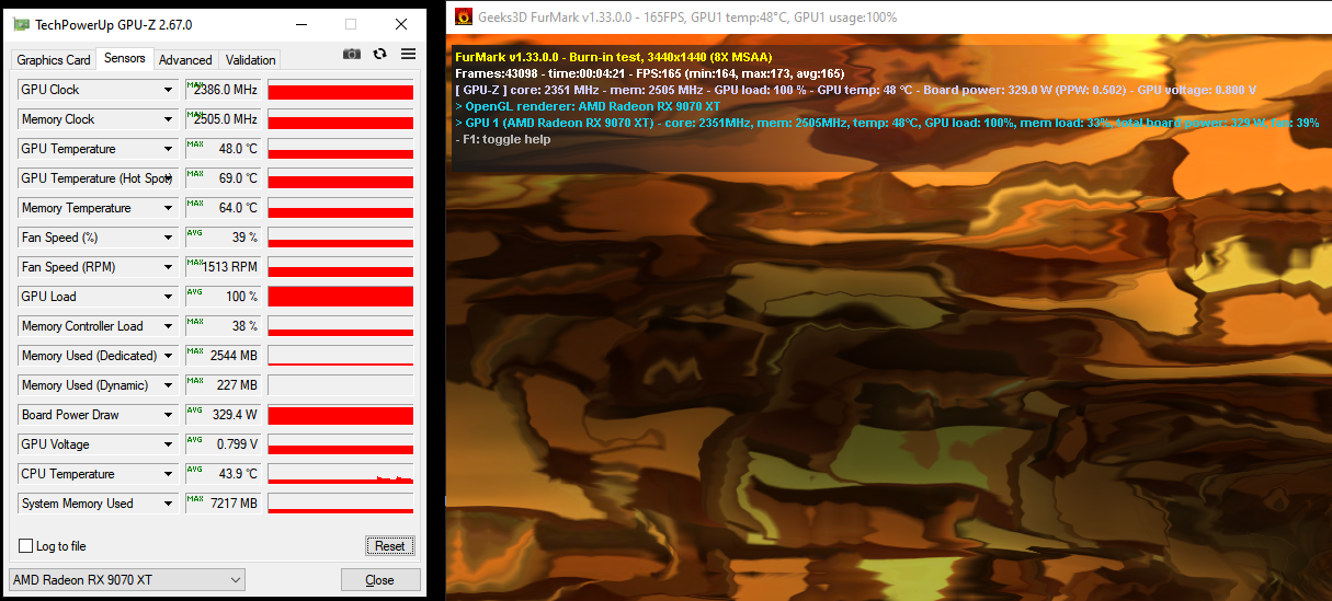

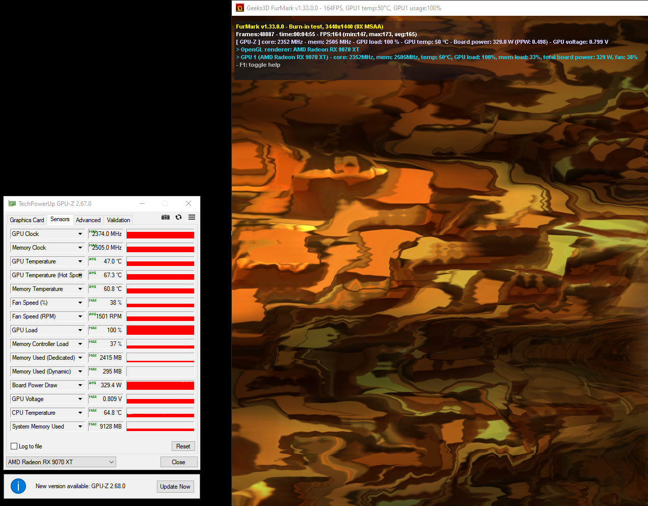

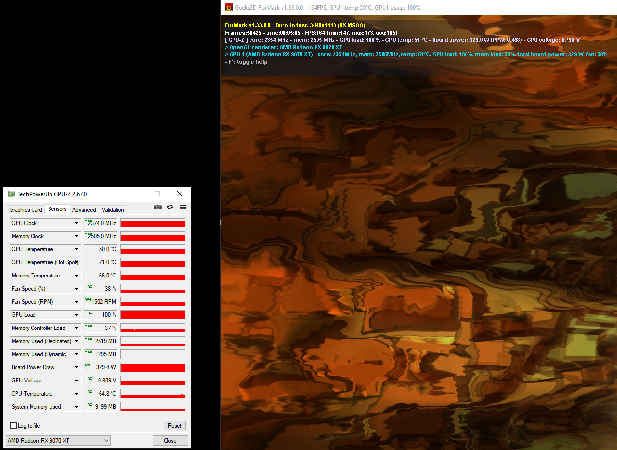

1500RPM nach TPU (2min nach keiner Temperaturänderung) 26,5°C 35db(A).
Das sind die maximal Werte, auch wenn ich verpennt habe auf maximal zu stellen.

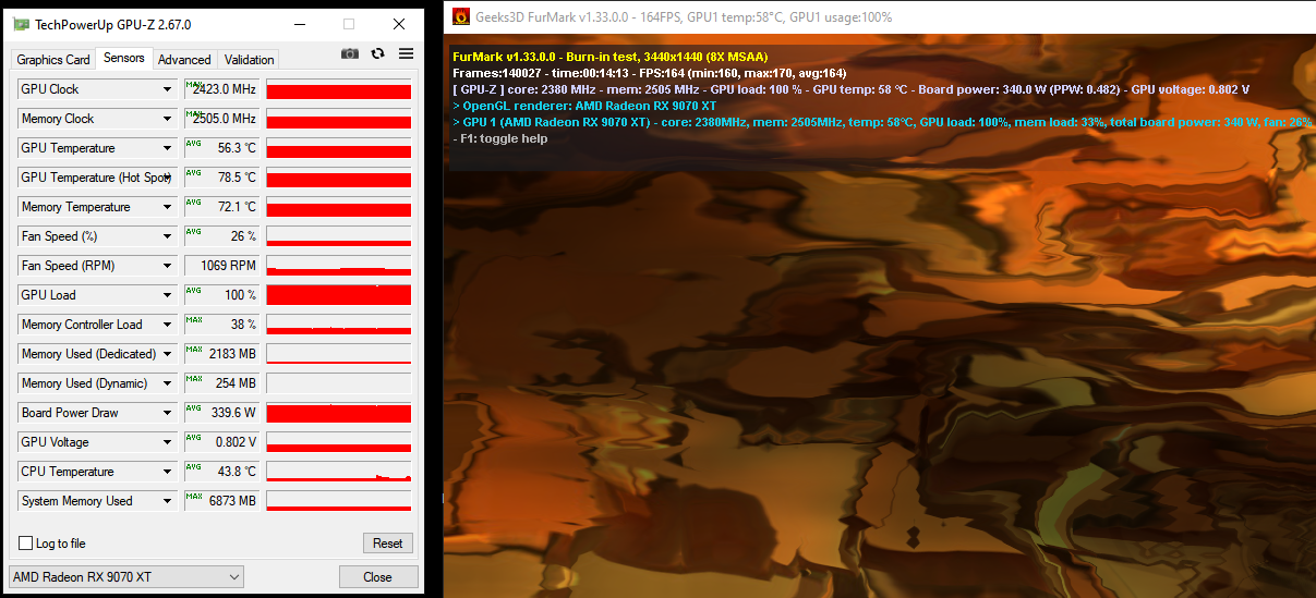

340w, stock, 26°C, 58°C war ein Peak 2s vor dem Screenshot, hat 30s gedauert bis die wirklich bei 58°C war, lag also eigentlich bei 57°C.
Jetzt nach 13min ist die bei 1070RPM, avg. 1135RPM. Ich schätze die läuft mit ca 28-29db(A). BPD sind übrigens avg. 339,4w.

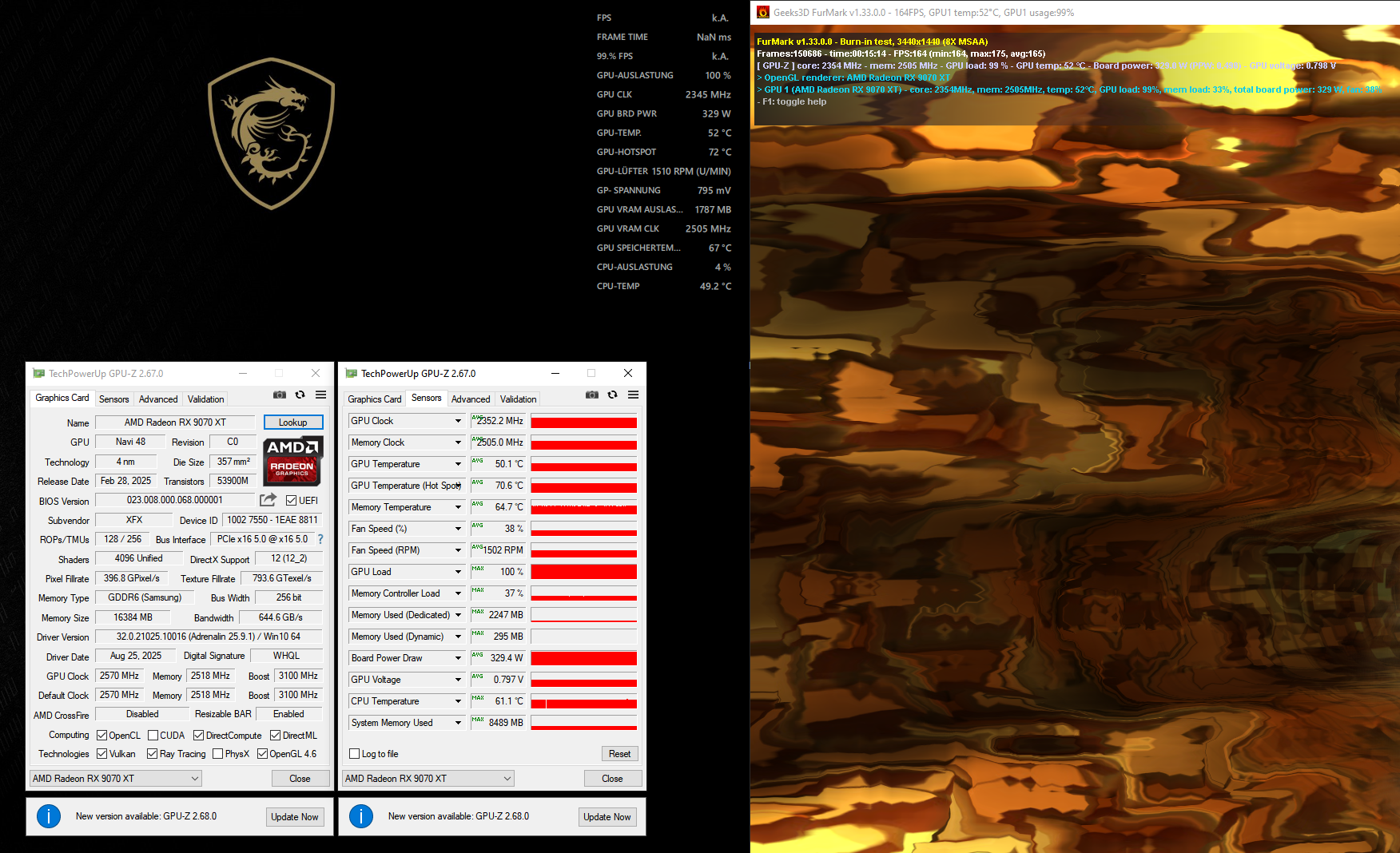

Nachtest ca. 23,5°C Raumtemperatur:
1600RPM nach TPU (2min nach keiner Temperaturänderung) 23,8°C 37db(A).
Eine Sekunde vor dem Screenshot auf 47°C gegangen, eigentlich wären es 46°C.
1500RPM nach TPU (2min nach keiner Temperaturänderung) 23,5°C 35db(A).

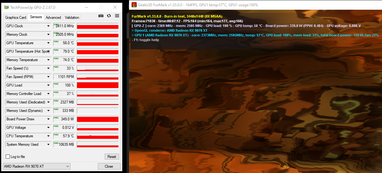

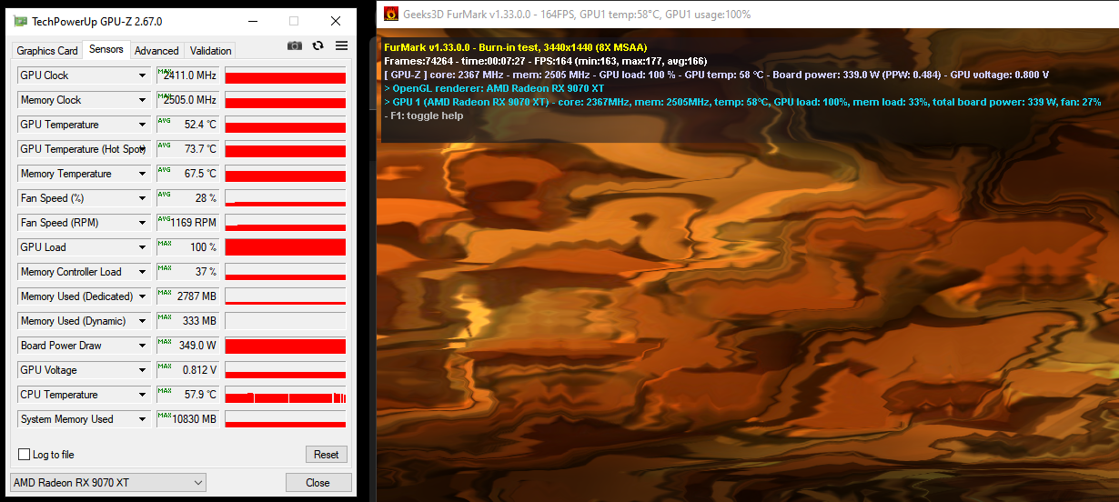

340w, Stock, 23,1°C nach 13min.
Temperaturen sind alle nochmal ca 3°C gesunken.

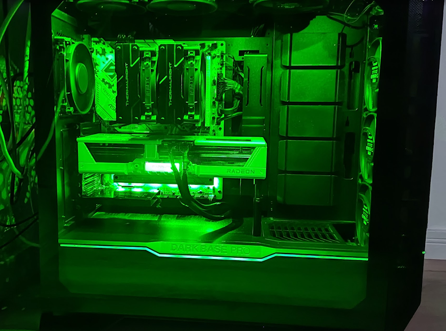

ich hab es nochmal versucht und bin diesmal richtig glücklich.
Die Asus Prime 9070 war einfach scheiße. Ganz einfach
Die Pure ist kein Vergleich - in jeder Hinsicht!
Zwar ist das boosten noch nicht so granular, wie ich es gerne hätte und die Frametimes nicht so sauber wie mit RTSS. Aber insgesamt läuft die Pure sehr kühl (hab sogar die Fancurve etwas angehoben)
Der VRAM hat mir noch keine 70°C angezeigt bisher.
Es geht doch! Die Asus bei bei 85°C.
Momentan läuft die Pure bei -10% und -50mV (somit max. 220W)
Mal schauen ob ich noch was dran ändere.
Kann man auch einen festen Maximaltakt einstellen? So in etwa wie mit dem Curve Editor?
So, das die Karte beim erreichen des FrameLimits einfach mit dem Verbrauch runtergeht?
Das wäre noch etwas, was man definitiv verbessern könnte.
Die Karte selbst läuft wirklich sehr kühl & leise.
Ironie ist hier die Farbe der Beleuchtung ;)
