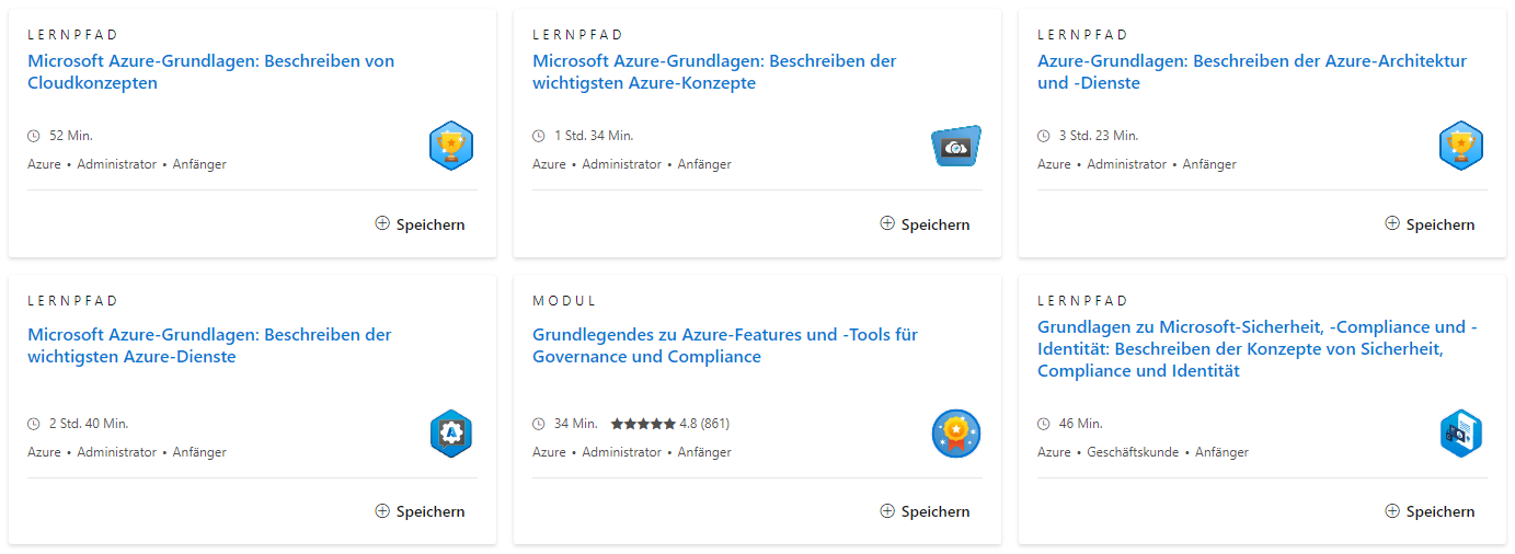

Chibi88 schrieb:
ich probiere mich aktuell aus und da ich kein Home-lab habe, beschäftige ich mich mit dem Thema Cloud. Ich würde gerne eine kleine Infrastruktur aufsetzen um in das Thema reinzukommen.
Wenn du dich mit dem Thema Cloud beschäftigen willst, sei es aus reiner Neugier oder um dich beruflich weiter zu bilden, buch dir doch einfach mal einen kostenlosen Azure Account und schaue dich dort erst einmal um.
https://azure.microsoft.com/de-de/free/
Oben drauf gibt es unter Microsoft Learning viele kostenlose Kurse und Guides die sich mit diesem Thema befassen.
https://www.microsoft.com/de-de/learning/azure-skills-training.aspx
Fange doch einfach mal damit an..
https://docs.microsoft.com/de-de/learn/
Auf diesem Wege wirst du Schritt für Schritt durch Basics geleitet, baust nach Anleitung eine Umgebung auf und wirst auch noch gleich auf Examen vorbereitet, den du auf Wunsch ablegen kannst um später einen schriftlichen Beweis für deine Skills zu haben.
Melde dich direkt auf der Seite mit deinem persönlichen Microsoft Konto an, damit sammelst du mit jeder Lektion XPs.

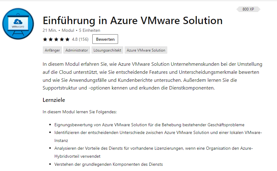

Wenn du dich speziell für VMWare interessierst, kannst auch damit anfangen.
https://docs.microsoft.com/de-de/learn/modules/intro-azure-vmware-solution/
