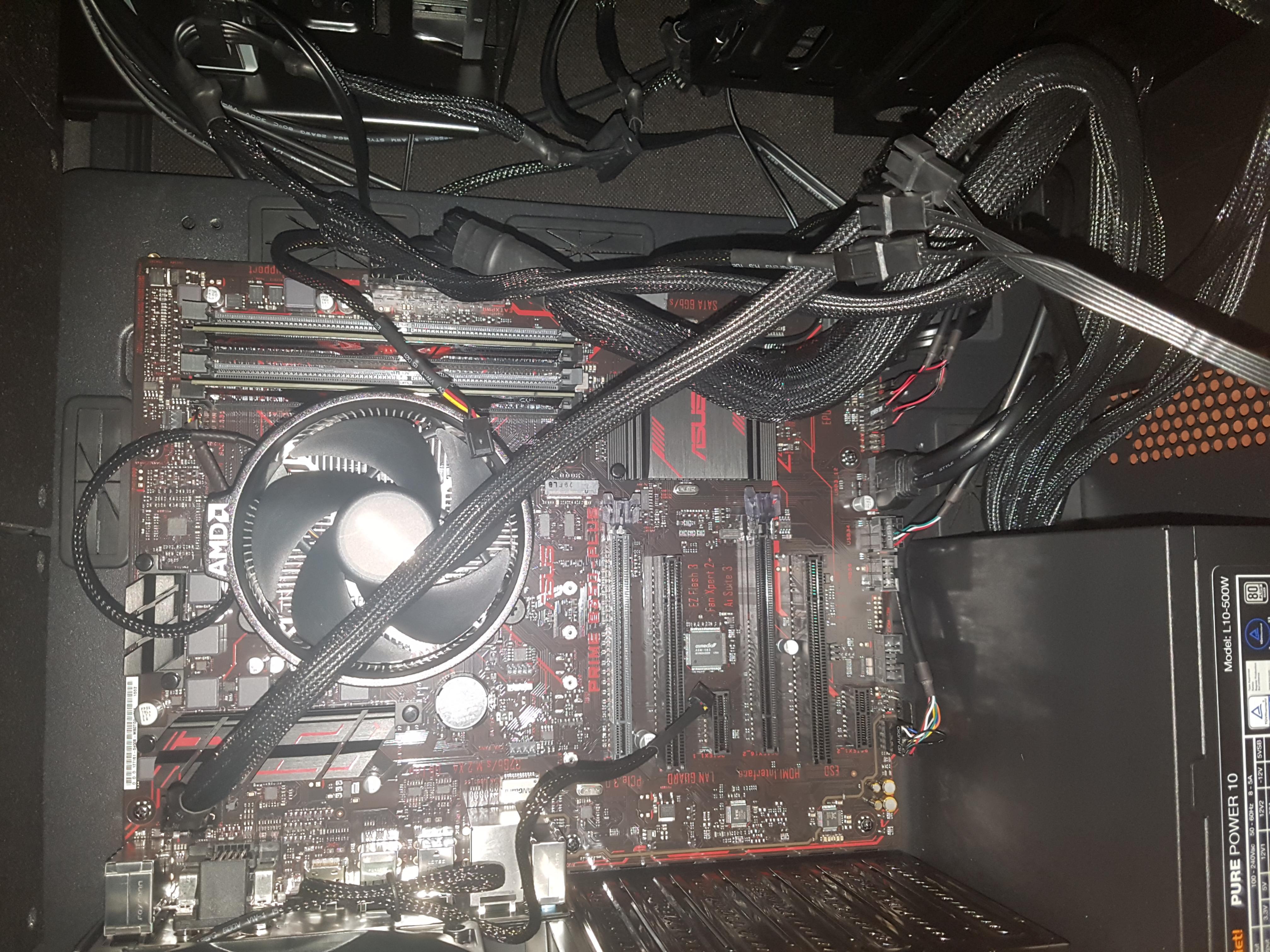

ich habe mir folgende Hardware-Komponenten bestellt und zusammengebaut:
https://geizhals.de/1758261 (Ryzen 5 2400G)
https://geizhals.de/1474853 (G.Skill Aegis 16GB, DDR4-3000)
https://geizhals.de/1582183 (Asus Prime B350-Plus)
https://geizhals.de/1146008 (Nanoxia Deep Silence 3)
https://geizhals.de/1194263 (Samsung SSD 850 Evo 500GB)
https://geizhals.de/1564538 (be quiet! Pure Power 10 500W)
https://geizhals.de/1335921 (LG Electronics GH24NSD1)
Wir haben den PC ans Netzteil angeschlossen und gestartet. Die LEDs des Mainboards leuchten und die Festplatte dreht sich, aber ansonsten tut sich rein gar nichts. Der Monitor reagiert überhaupt nicht auf den PC, obwohl er läuft. Ich habe überhaupt keine Ahnung, woran es liegen könnte. Ich stelle euch mal ein Bild zur Verfügung, anhand dessen ihr eventuell den Fehler erkennen könnt.
Schon mal vielen Dank im Voraus. :)
Das Motherboard hat ein aktuelles UEFI/ BIOS, so dass die neue CPU auch erkannt und unterstützt wird?
Das Board wird mit hoher Wahrscheinlichkeit noch nicht über ein entsprechende UEFI/ BIOS verfügen, so dass die CPU erkannt und unterstützt wird. Siehe auch https://www.asus.com/de/Motherboards/PRIME-B350-PLUS/HelpDesk_BIOS/
CPU besorgen die out oft the box mit dem Board funktioniert und UEFI/ BIOS flashen oder Board und USB-Stick mit der zu flashenden Datei untern Arm packen und damit zum Händler um die Ecke/ deines Vertrauens und dort flashen lassen. oder sich ein AMD 'Boot Kit' besorgen/ bestellen, siehe https://www.computerbase.de/forum/threads/amd-boot-kit-fuer-uefi-update-bei-alten-boards.1749803/
Also haben die mir einen nicht funktionsfähigen Computer verkauft, den ich jetzt irgendwie mittels Hilfe Dritter zum Laufen bringen muss?
Mit einer älteren BIOS Version unterstützt das Board die CPU nicht. Erst ab 3203

Nein, du hast einzelne Komponenten gekauft, keinen fertigen Computer.

Ohne eine CPU die vom Board out-of-the-box unterstützt wird, wird das nichts werden. Daher gibt es z.B. von AMD dieses Boot-Kit. Steht bereits in Beitrag #2 weiter oben und auch in Beitrag #9 mit weiterführendem Link zu ASUS.
Natürlich kannst du das auch selbst machen, siehe link post 9 und Handbuch zum Board.
Du braucht aber dafür ne CPU, die von Haus aus drauf läuft, damit du das update machen kannst.
Alternativ das Board zum Händler zurück schicken und den Fragen, ob er das update für dich macht, Mindfactory zum Beispiel bietet das bei einem Board Kauf als Service an und verlangt dafür 14€, man da bestellt
Es gibt Mainboards, bei denen man ein BIOS-Update machen kann auch ohne erkannte CPU. Dazu gehört dein Asus Prime B350-Plus aber nicht.
Das heißt es müsste erst eine unterstützte CPU eingebaut werden und dann das BIOS-Update auf die aktuellste Version (derzeit 3806 vom 27.03.2018) gemacht werden.
