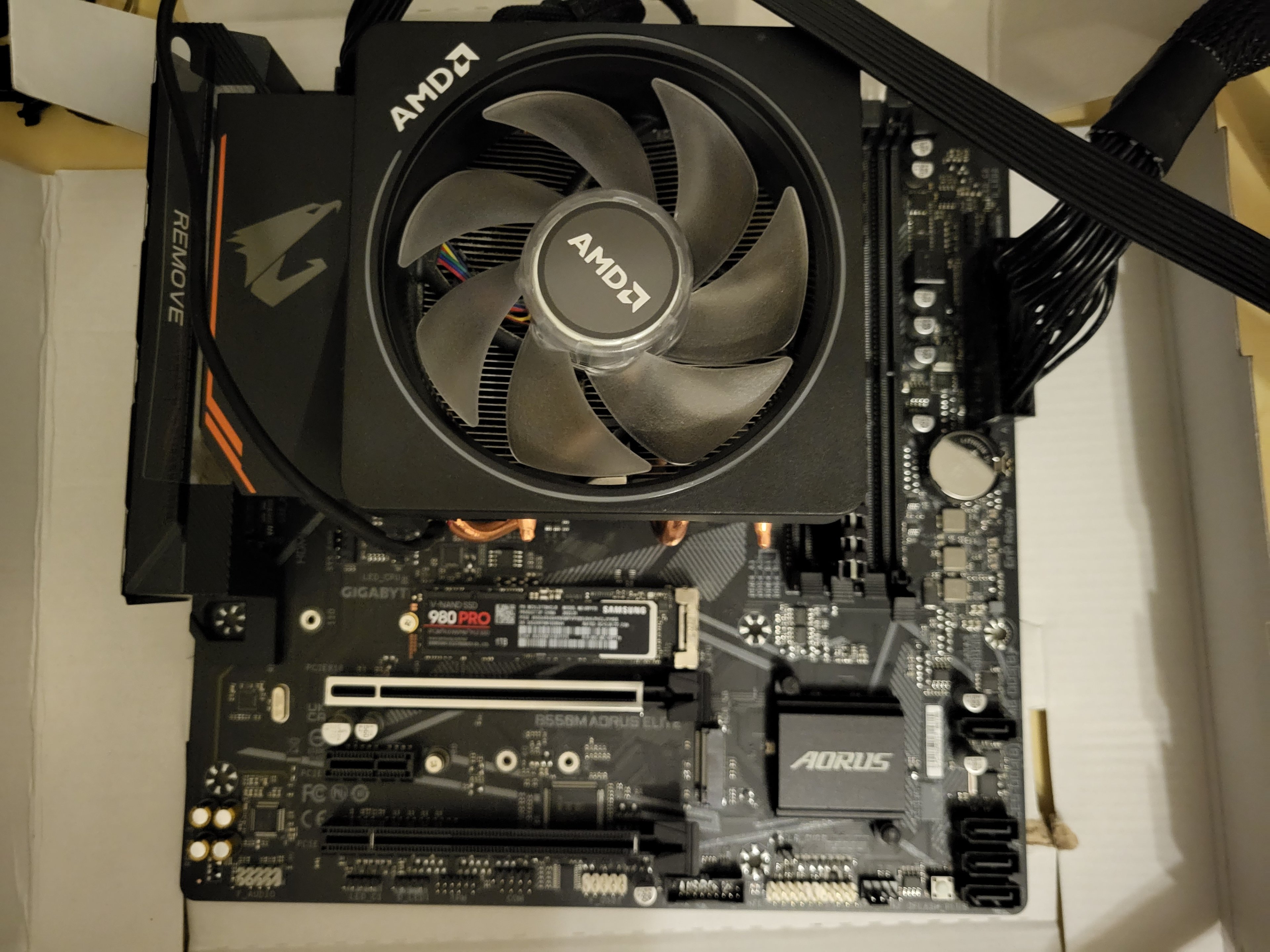

Ich habe das System selbst zusammengestellt (hab auf Kompatibilität geachtet, aber ermutige ich jeden, diese in Frage zu stellen) und die Komponenten auf dem Board gebaut. Ich war sehr selbstsicher, sodass ich das ganze erstmal in den case eingebaut habe. Einmal fertig, wollte ich den PC starten, aber da passierte nichts, ausser ein Ticken aus dem Netzteil. Einmal zur Info: Prozessor, CPU Kühler, GPU und Netzteil kommen aus meinem anderen System. Die wurden innerhalb der letzten 12 Monaten mit anderen Komponenten ausgetauscht. Das gab mir die Idee, einen neuen PC zu bauen, ohne viel Geld in die Hand zu nehmen.
Erste Idee war natürlich das ON/OFF Schalter am Netzteil. Das war schon mal nicht das Problem.
Zweite Idee war eine falsche Verkabelung. Ich hab alles, bis auf den 24pin stecker, CPU 12V Stecker und CPU fan entfernt. Selbes Ergebnis.
Dann dachte ich an den power Knopf des cases. Deshalb habe ich versucht, mit dem Schraubenzieher einen kurzen zu erzeugen: Gleiches Ergebnis wie bisher.
Nächste Idee war, dass der netzteil eventuell problematisch sein könnte: das würde ich erstmal ausschließen: der funktioniert beim alten System.
Als nächstes habe ich einen fliegenden Aufbau versucht, falls das case ein Problem sein könnte. Nada. Ich dachte nun an die MB. Vielleicht ist die ja kaputt. Dieselbe nochmal bestellt (die finde ich eigentlich gut) und alles nochmal aufgebaut: Nix. Exakt dasselbe Ergebnis wie bisher.
Dann fing die Ratlosigkeit an. CMOS durchgeführt, nur eine RAM in A2. Nichts.
Also langsam weiß ich wirklich nicht, wo das Problem liegt. Ich frage mich, was dieses Ticken aus dem Netzteil bedeuten könnte (ist das eine Sicherung? Durch was wird die verursacht?). Das ist zwar mein erster Versuch, einen System von Null aus zu bauen, aber ich habe bei meinem anderen schon einige Änderungen an die Hardware durchgeführt und bin der Meinung, gut über das Thema informiert zu sein... Nun stelle ich alles nochmal in Frage. Ich bitte hier um Unterstützung, bevor ich alle Teile zurückschicke :(
P. S. Habe lange nach einer ähnlichen Fragestellung gesucht, aber nicht wirklich was identisches gefunden. Viele Versuche, die ich bereits unternommen habe, wurden mir aus dem forum inspiriert, aber eine Lösung habe ich offensichtlich immer noch nicht.

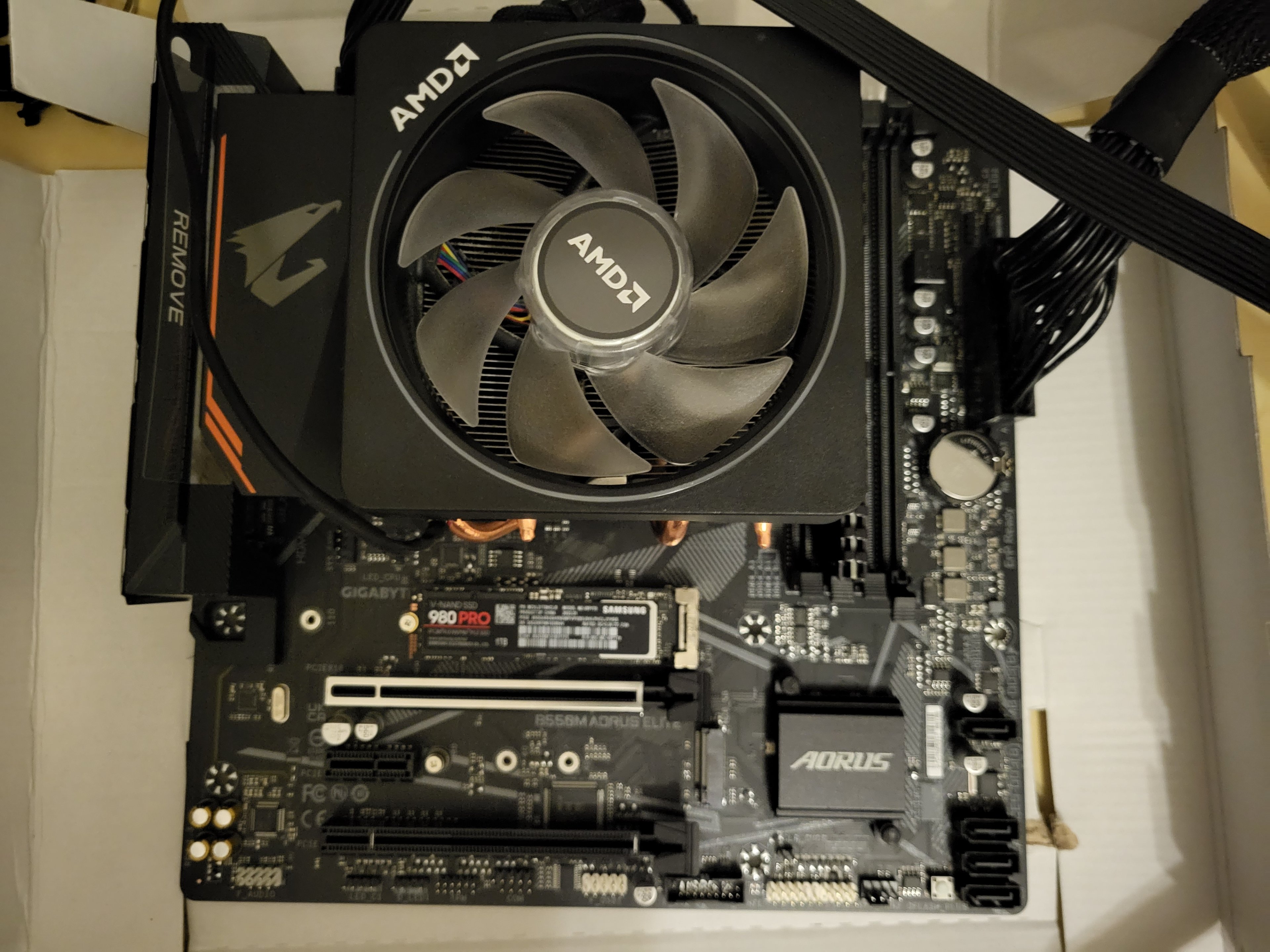

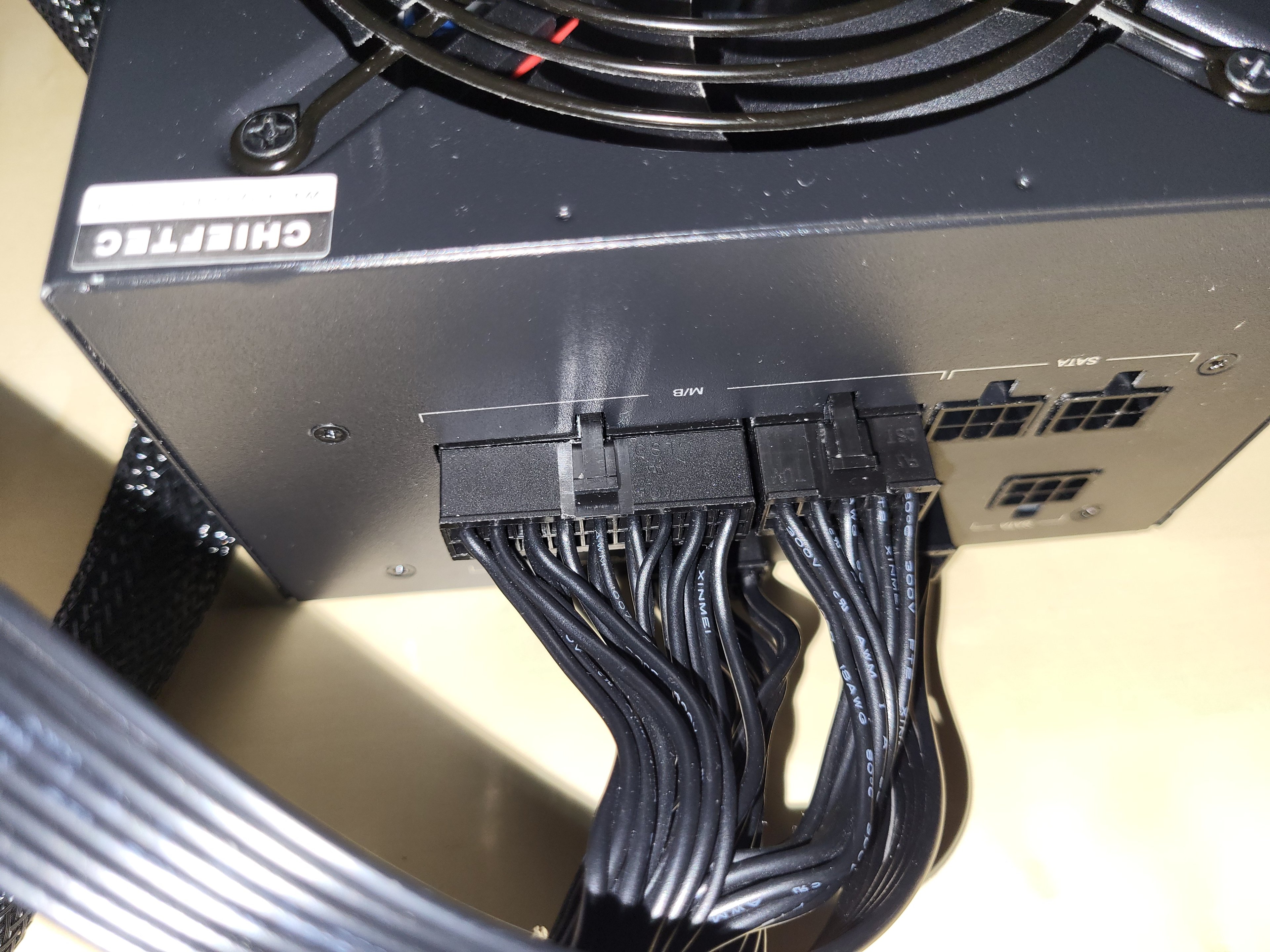

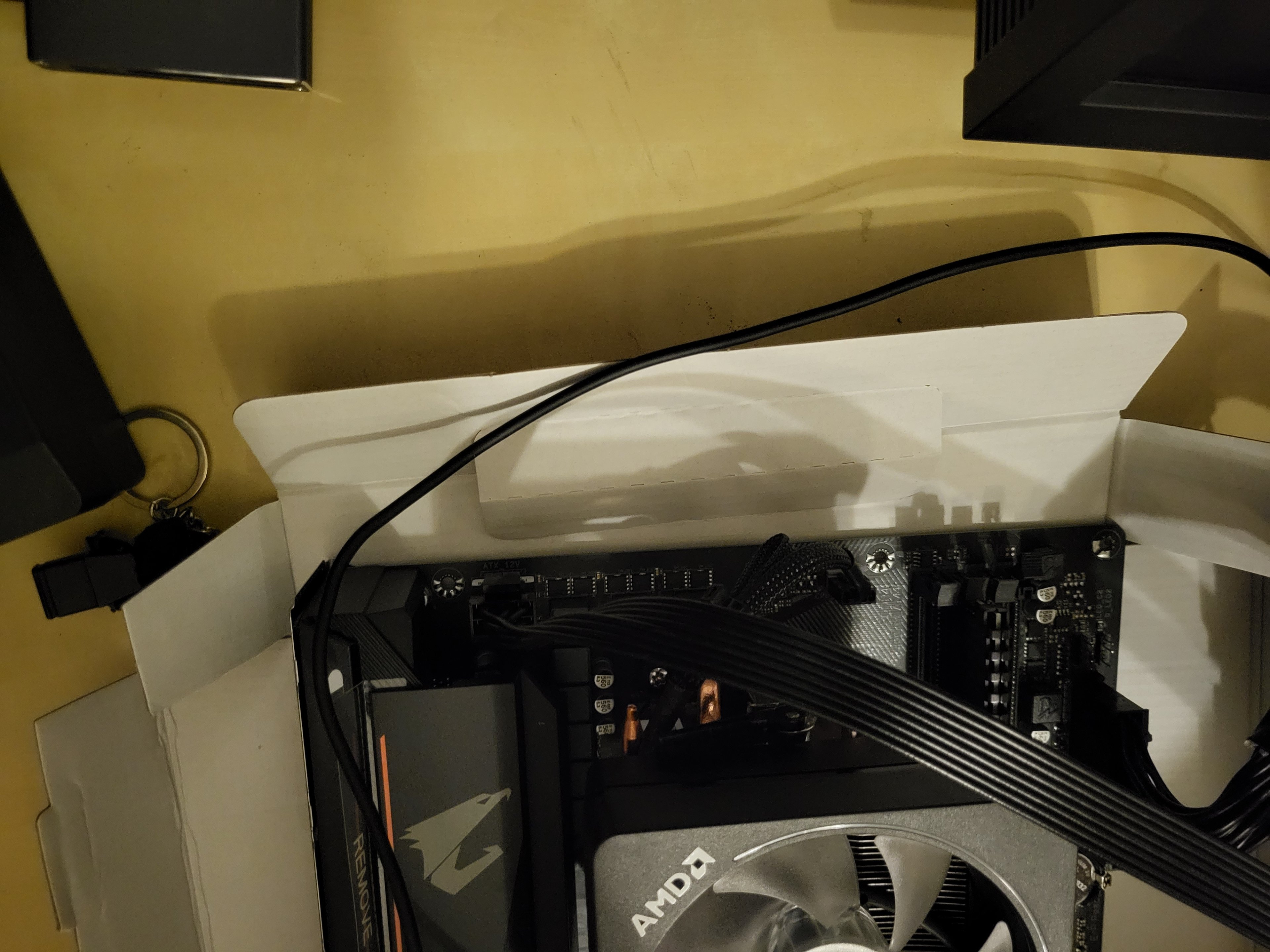

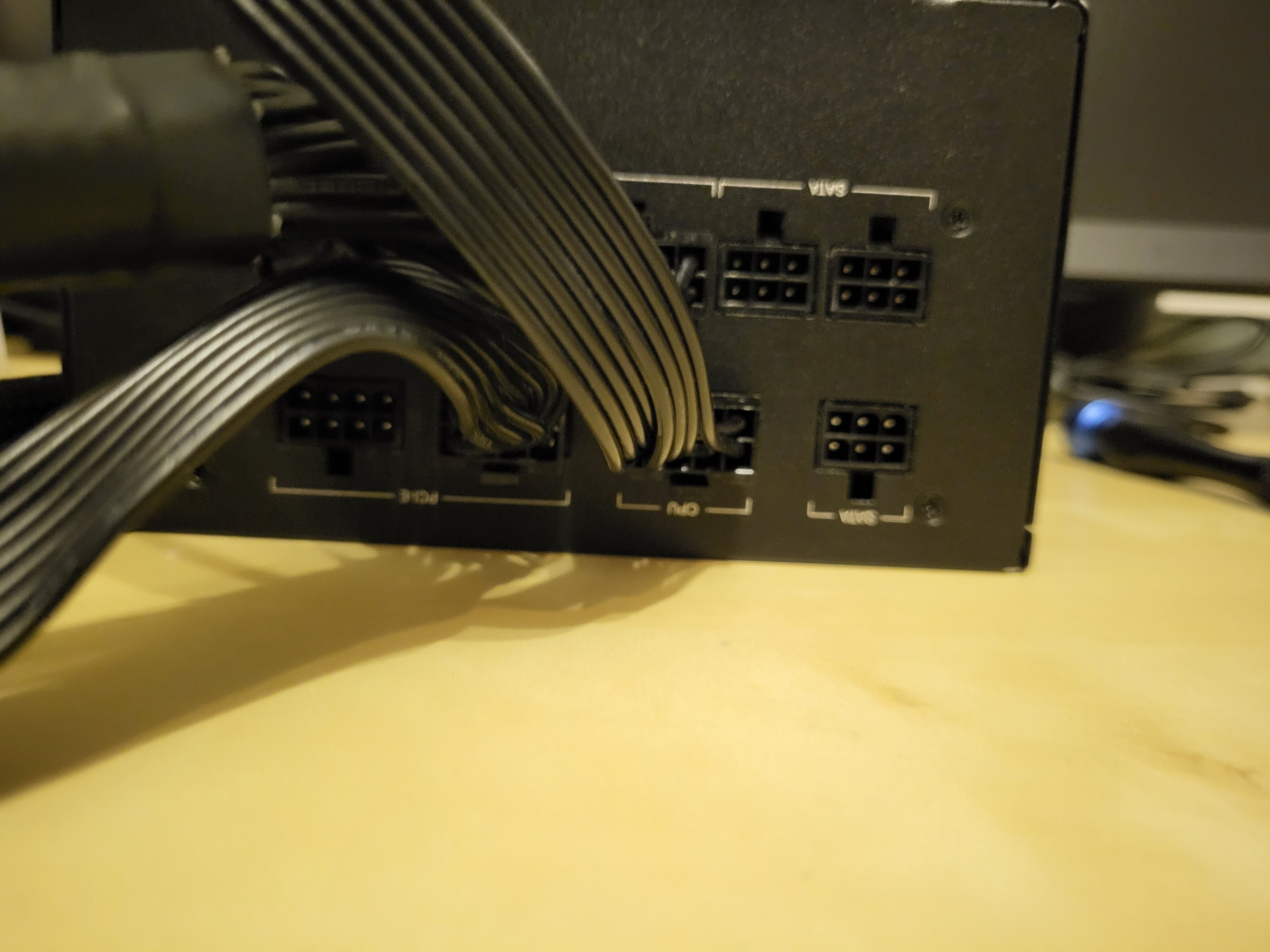

Ich poste ein paar Bilder der aktuellen Situation. Ich hatte aber schon alle Kabel mal eingesteckt (weitere Fans, Kühler LED, front panel, gpu, usw.)
Vielen Dank im voraus!

Würde das System gerne im Case sehen.

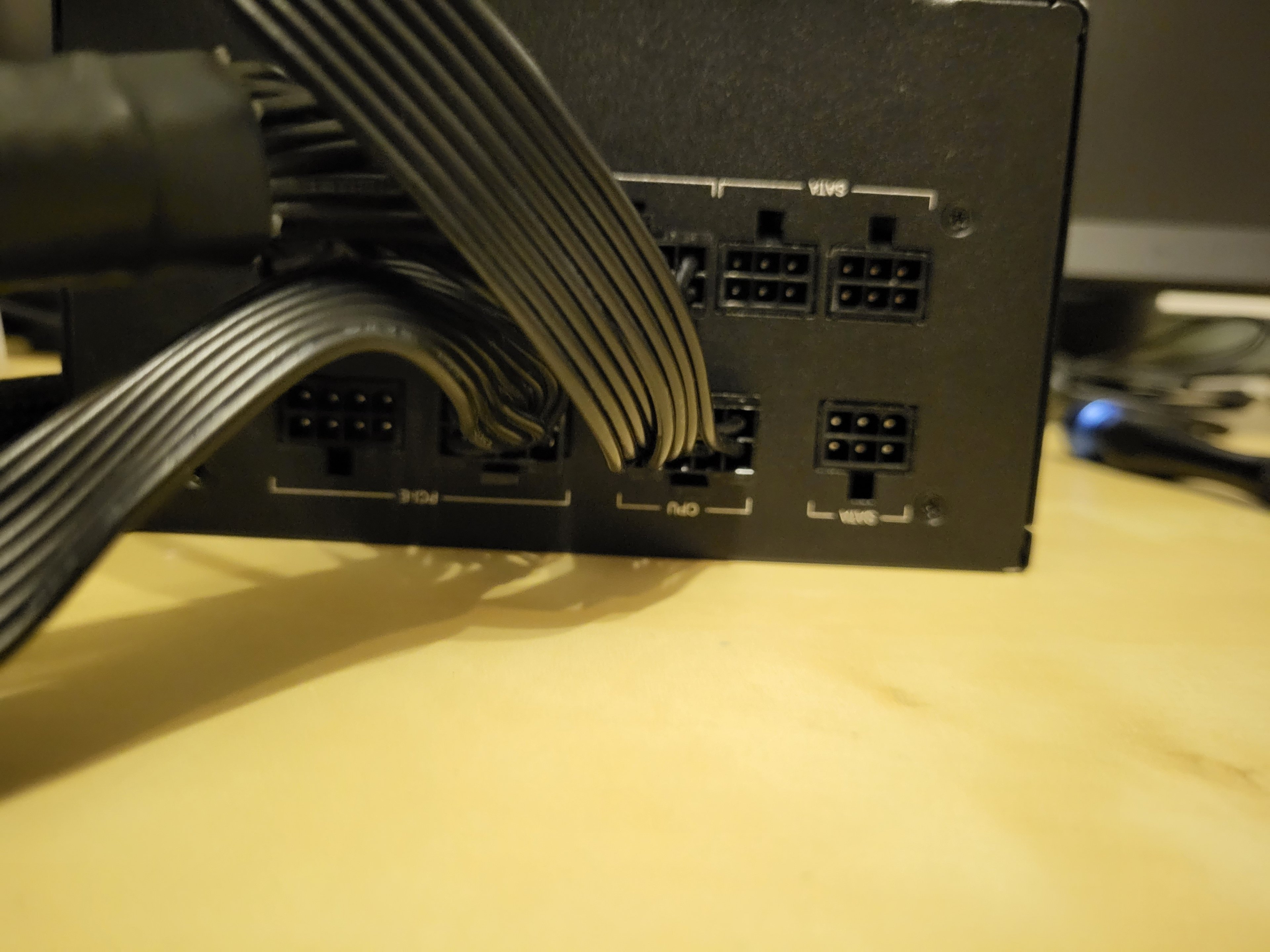

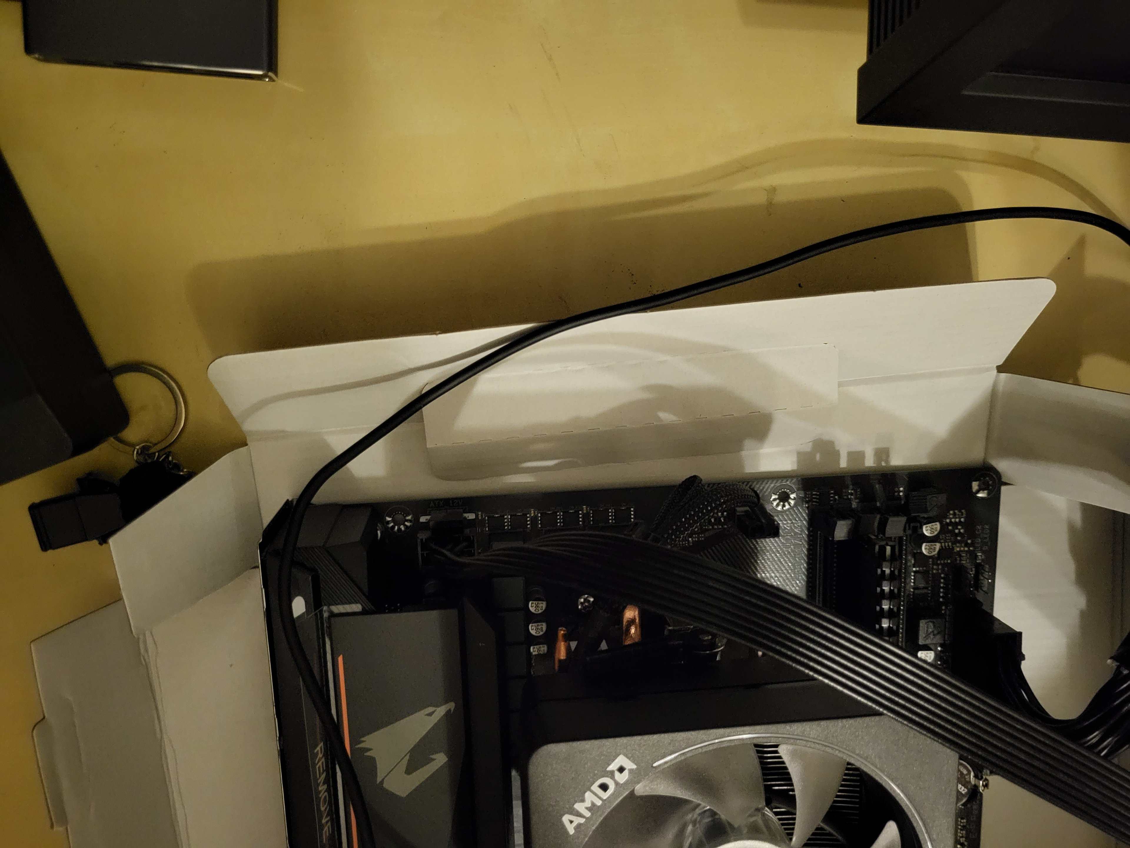

Ich denke mal, du benutzt die falschen Kabel. Um das genau zu sagen, fehlen halt genauere Bilder, weil man nicht sieht, welche Kabel genau, du halt wo reingesteckt hast und ob sie auch wirklich drinne sind oder so.. man sieht nix im zoom.
Die Bilder sind alle finde ich von keiner guten Qualität oder die Forensoftware komprimiert zu stark, kp.
Hast du vll von nem anderen Netzteil die Kabel genommen und beim Chieftec Sys. benutzt obwohl die Kabel-Kompatibilität nicht gewährleistet ist?

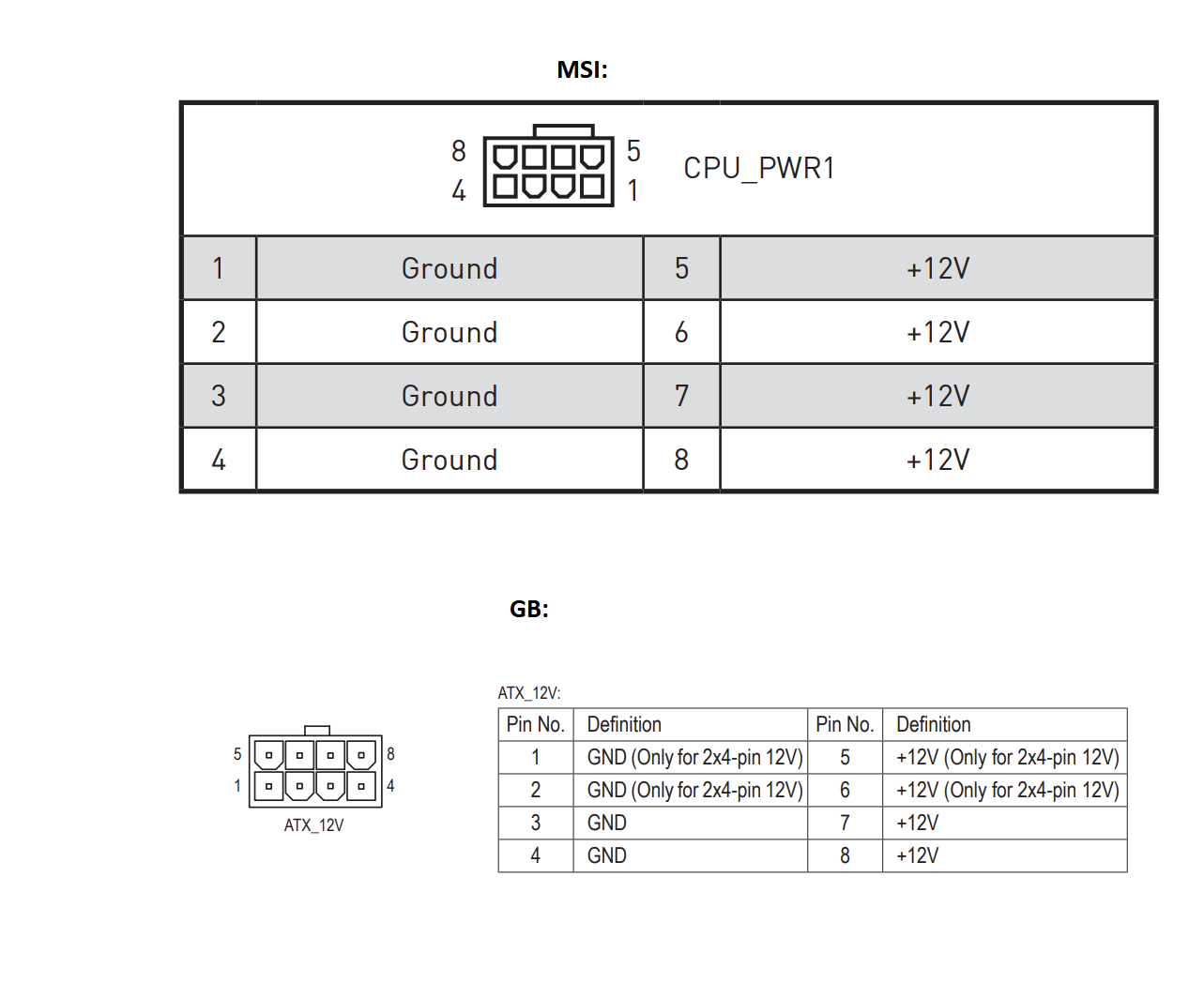

Eine MSI MPG B550 CARBON WIFI. Irgendwie passte der Kabel nicht...
Ich hab die Originalkabel vom Chieftec NT verwendet. Wie gesagt, die einzige Ausnahme ist der Kabel für den CPU Anschluss. Aus irgendeinem Grund passte der nicht in dem Board. Ich weiß auch nicht. Ich hab einfach einen neuen bestellt, der zu den pins passte. Die Bilder sehen bei mir aufm Handy gut aus, selbst im zoom. Wahrscheinlich werden sie stark komprimiert. Ich kann morgen neue machen, wenn das hilft

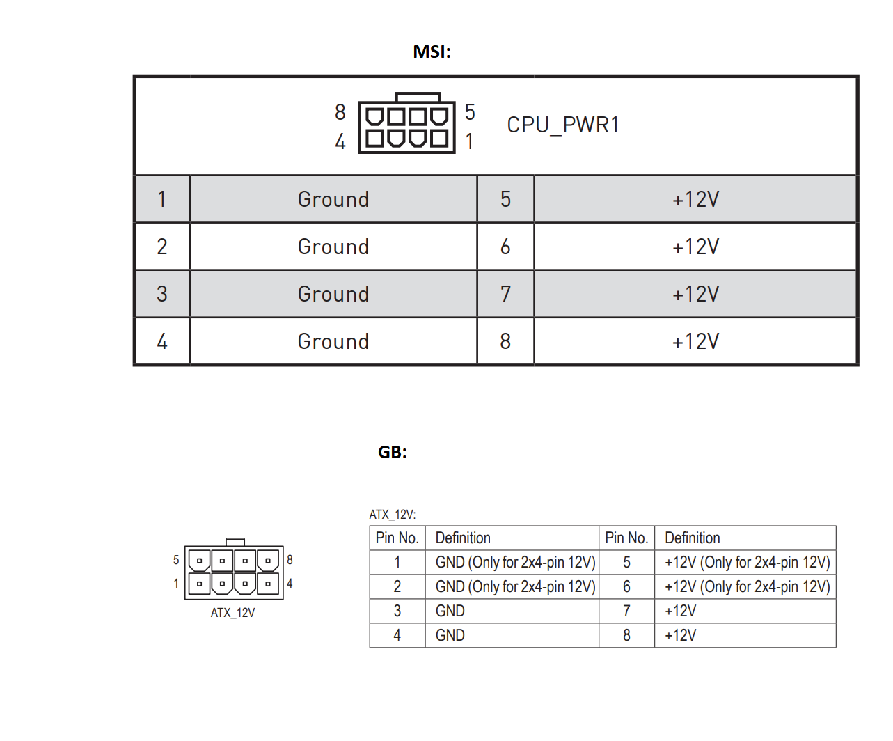

ColdGlow schrieb:
hm... sollte n Fehler sein or?
Oben: MSI MPG B550 GAMING CARBON WIFI
Unten: GB B550M AORUS ELITE (rev. 1.3)
Oder irre ich mich da? XD
:p
Hey, das war wirklich das Problem.. Der 8pin Stecker, original von chieftec besteht aus 4+4. Wahrscheinlich hielt ich es immer irgendwie nicht gerade genug, um in die Löcher zu passen. Man kommt sich schon dämlich vor, aber ich bin froh, dass das Problem nicht an der Hardware liegt. Trotzdem verstehe ich nicht genau, wieso der neu bestellte Kabel für die CPU nicht genau so gut sein sollte. Aber hier gibt es wahrscheinlich eine Reihe an Erklärungen, wieso es so sein könnte.
