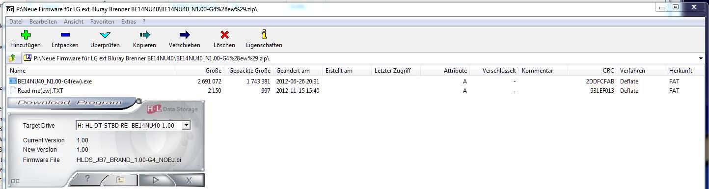

Das andere ist ich wollte die neue Firmware drauf machen, aber das Programm zeigt an das schon die neue drauf sein soll.
Habe Bild hochgeladen da sieht man genau. Ist die neue Firmware schon drauf bei Original neues Produnkt.

Bei der Firmware zeigen Tools nur die ersten vier Stellen an, LG erhöht aber Zeichen dahinter. Die neuste Version ist "1.00-G4", welche z.Z. installiert ist, weiß man nicht.

Ja die neuste Firmware ist drauf.
