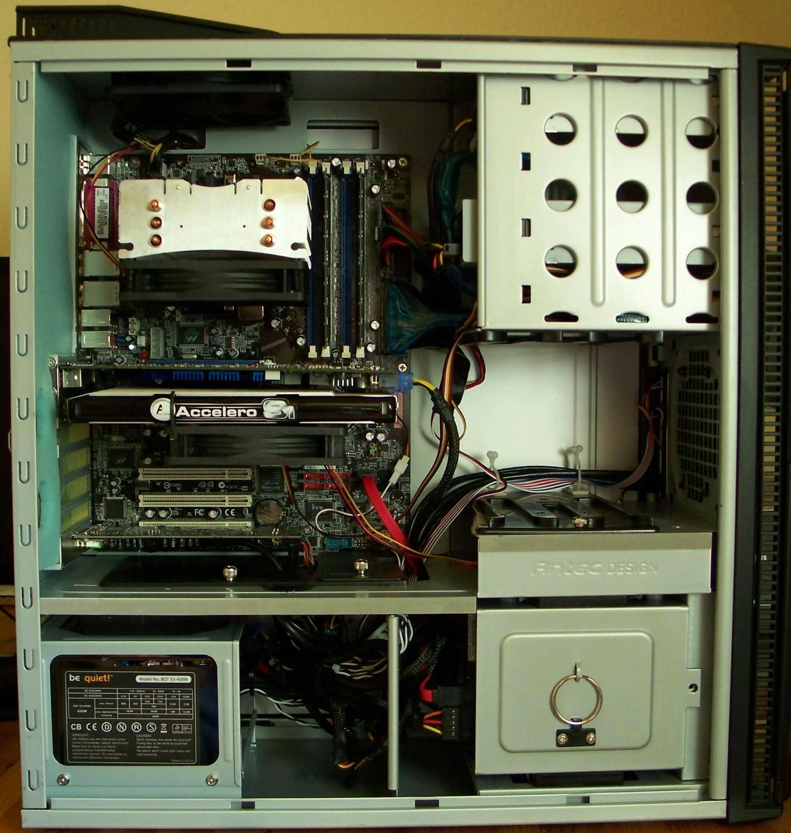

Hier auch noch eine Variante. Meine Lüfter ziehen bloß die Luft nach oben raus aus dem Gehäuse.
