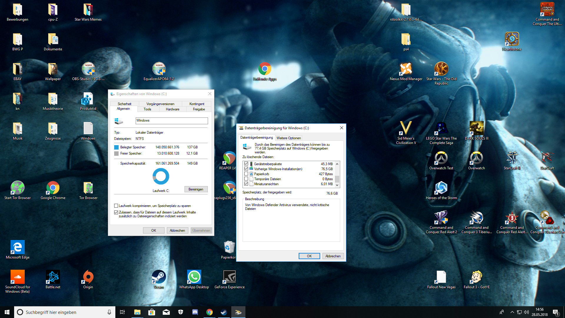

Ja, hab ich schon mitbekommen, läd nur erstaunlich lange, wenns fertig geladen hat, werde ich mal einen Screen Posten.
Ist doch schon ein Ordentlicher Batzen durch die letzten Windows Daten, hab ich einen Nachteil, wenn ich die entsorge?

Du kannst deine vorherige Windows-Version halt nicht wiederherstellen. Falls es mit jetzigen Windows keine Probleme gibt, kannst du die alte Windows-Version auch löschen (lassen).
