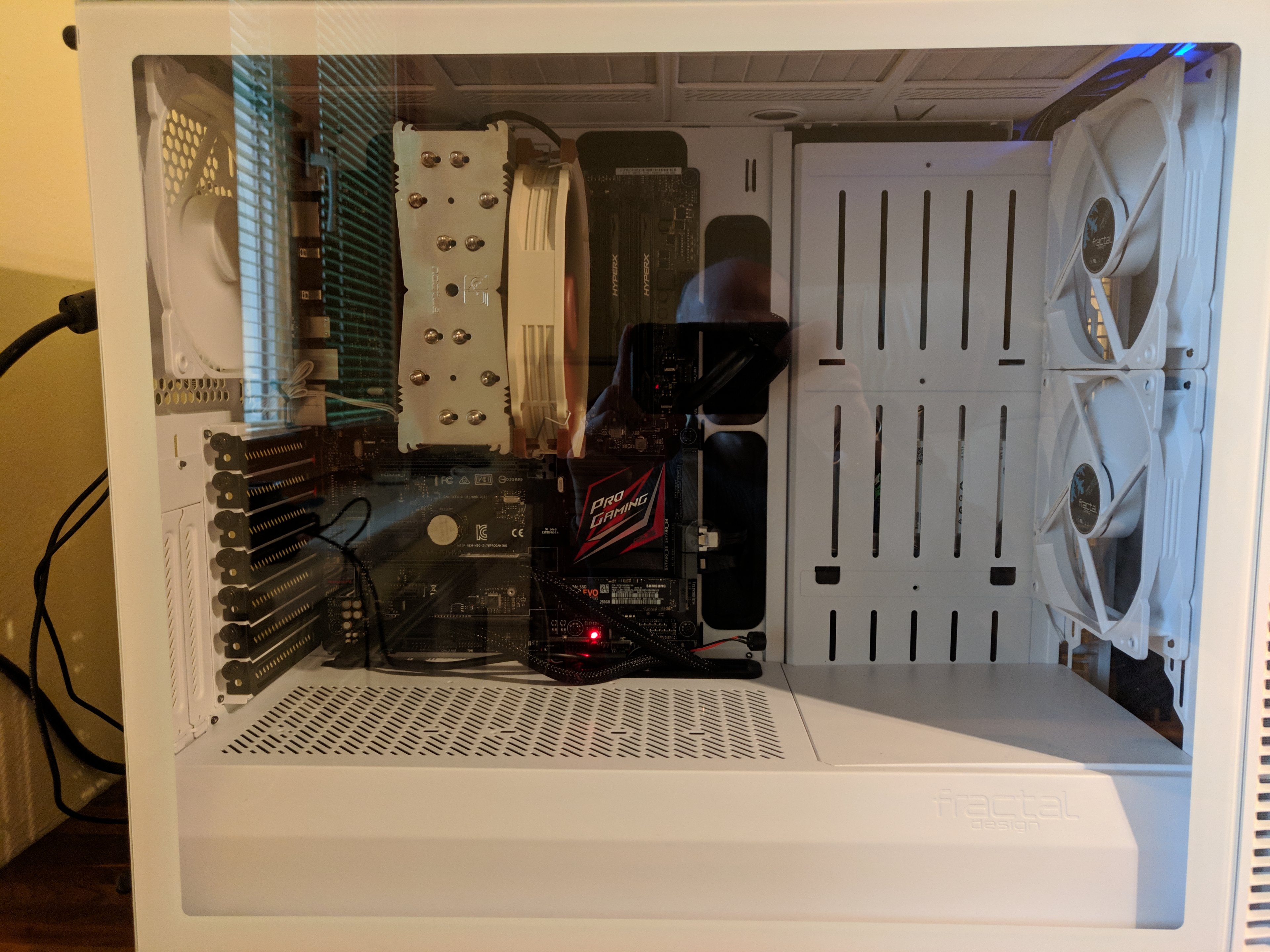

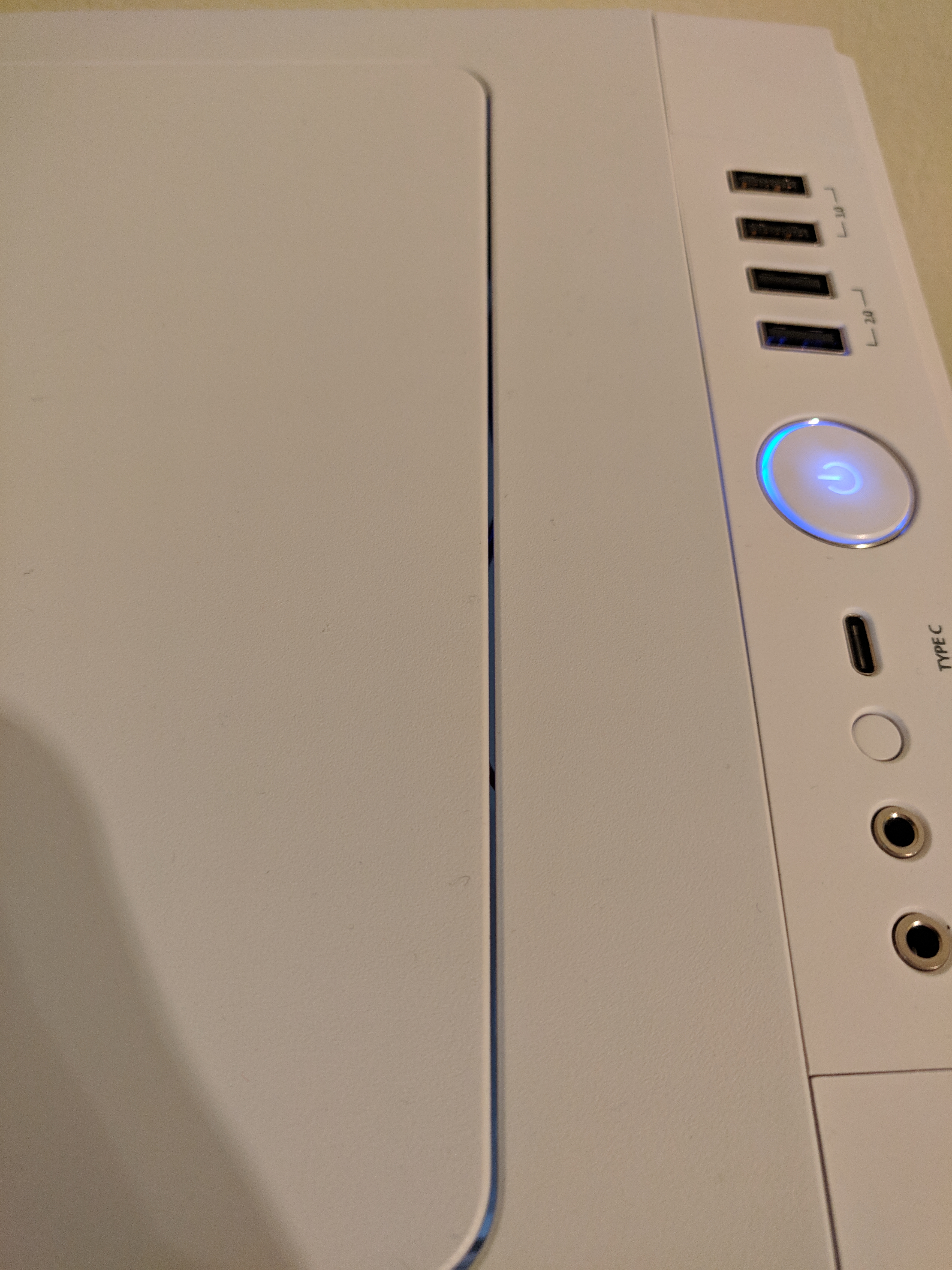

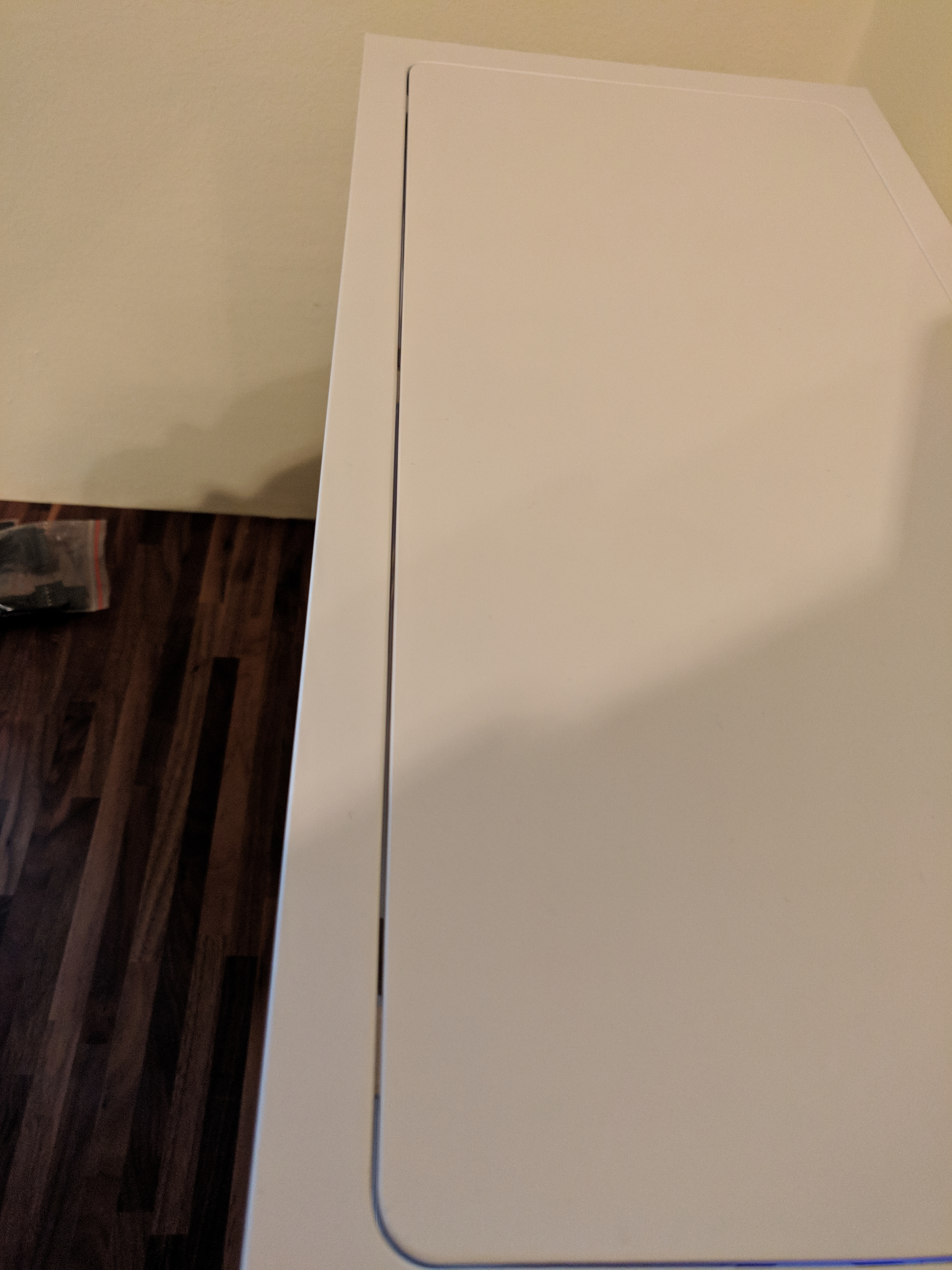

So Tower ist da, alles eingebaut bis auf Grafikkarte, so sauber wie möglich Kabel verlegt. Alter PC stand am Boden, habe dann gelesen das Staub mehr am Boden ist daher steht er jetzt oben. Lüfter hört man bzw HDD hinten aber nun mehr als wenn er am Boden stand.
Habe noch Silent Wings Lüfter, ob die leiser sind als die von Fractal? Oben sind die Spaltmasse nicht optimal vom Deckel, da ist am Rand schon gut 1mm Luft. Ist das normal oder ist das ein Mangel?

  • Ich schätze den Spalt als normal ein
  • Die Fractal Lüfter sind ok, aber nicht sehr gut - habe mein gegen Silent Wings getauscht -> Leiser. FInde, dass vor allem die Qualität bei den FD Lüftern sehr schwankt.
  • Um noch leiser zu werden HDD gegen SSD tauschen (muss ich nicht sofort sein)
