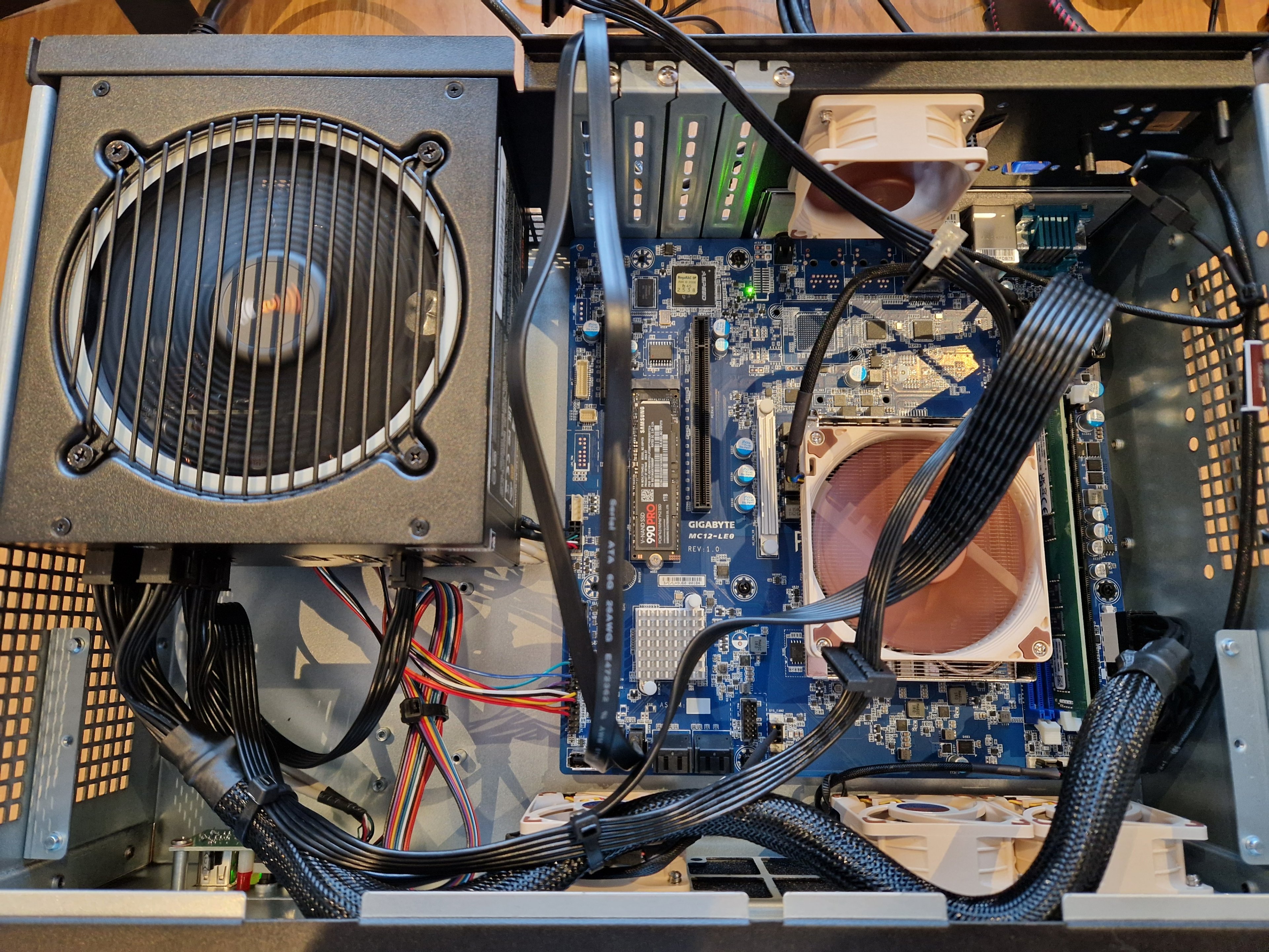

Anbei auch mal ein Foto des Builds:
Ist noch nicht fertig zwecks Kabelmanagement. Die SSDs fehlen ebenfalls noch. Habe gerade Schwierigkeiten mit meinem VGA / HDMI Adapter.

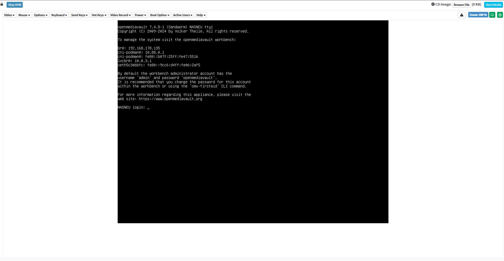

Der VGA Ausgang funktioniert nur mit einer G-CPU (APU) und das auch erst, angeblich, mit der neusten Firmware.OsiMosi schrieb:Scheint mir gerade auch so. VGA zu HDMI scheint generell nicht zu gehen,
Das ist ein Server-Board mit IPMI, dafür braucht es keine Bildausgabe einer GPU/APU.
Du machst alles im Webinterface. Im IPMI.
Hier hast du vollen Zugriff auf Bios, Sensoren, Hardware und auch hierüber installierst du dein Betriebssystem.
Du musst ein LAN-Kabel in den Management Port(IPMI) stecken und ein weiteres für die LAN-Fähigkeit deines Systems. Login-Daten zum IPMI findest du auf dem Karton des Boards.
Über remote control/KVM wird das BS installiert,.
Du solltest, nein du musst als erstes BIOS und IPMI aktualisieren.
Im Auslieferungszustand ist beides veraltet und verbugt.

Das ich das ganze über IPMI umsetzen kann war mir bewusst, nur hatte ich mir vor der Nutzung von IPMI gedacht, das ich es ggf. erst lokal übers BIOS einrichten muss bzw fundamentales dann übers BIOS selbst mache, ergo einen VGA fähigen Bildschirm brauche.
Aber scheinbar ist dem ja nicht so, weshalb ich es dann direkt über IPMI probieren werde. Danke für deine ausführliche Antwort!
