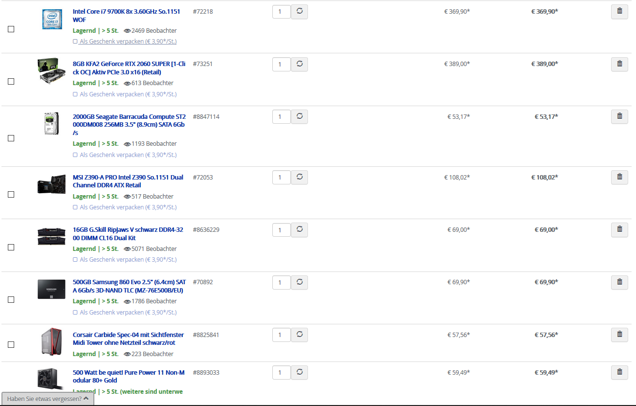

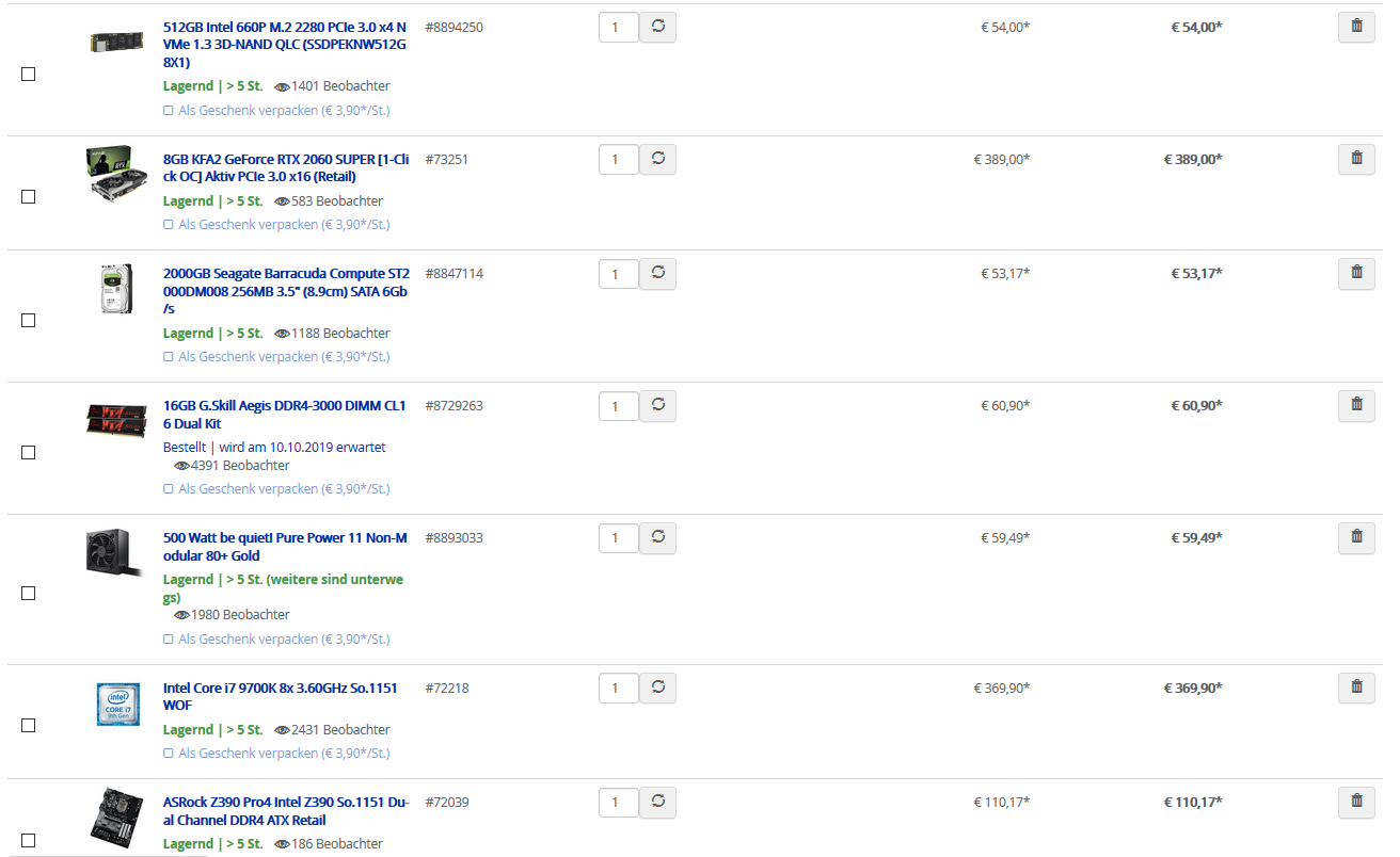

Was würde dir bei dem Warenkorb noch fehlen ? Ist preislich bis jetzt angemessen und mit einem i7-9700k besser grüstet als der Ryzen.
die ssd ist mist. QLC als systemplatte no go.
werf die hdd raus und nimm eine 1tb 860 evo und gut ist
bei der cpu würd ich fast Richtung ryzen 3700x tendieren wenn du eh nur einen 60hz monitor hast. wobei sogar eher zu einem ryzen 3600. das reicht für den 60hz monitor auch dicke
zumal du für den 9700k nen potenten kühler brauchst der noch fehlt
3600

Eine Wasserkühlung hätte ich noch zuhause, die hatte ich dann vor einzubauen für dem i7.
Festplatten wechseln indemfall.

Besser ?

Der hier, wäre jetzt meiner Meinung nach der Wunsch und ist hoffentlich alles erfüllt.
Gesamtpreis: 1175€

FabioST schrieb:
https://www.mindfactory.de/shopping...221b3aca110ec3f073d239043c5a1c2d0b6d5bc5bd45f
Findest du es so besser ?
GraKa wurde ausgetauscht und ein CPU Kühler von be quiet!
Ja besser.
Der CPU-Kühler ist fürs Geld ok!
